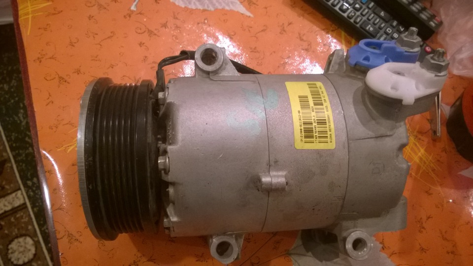

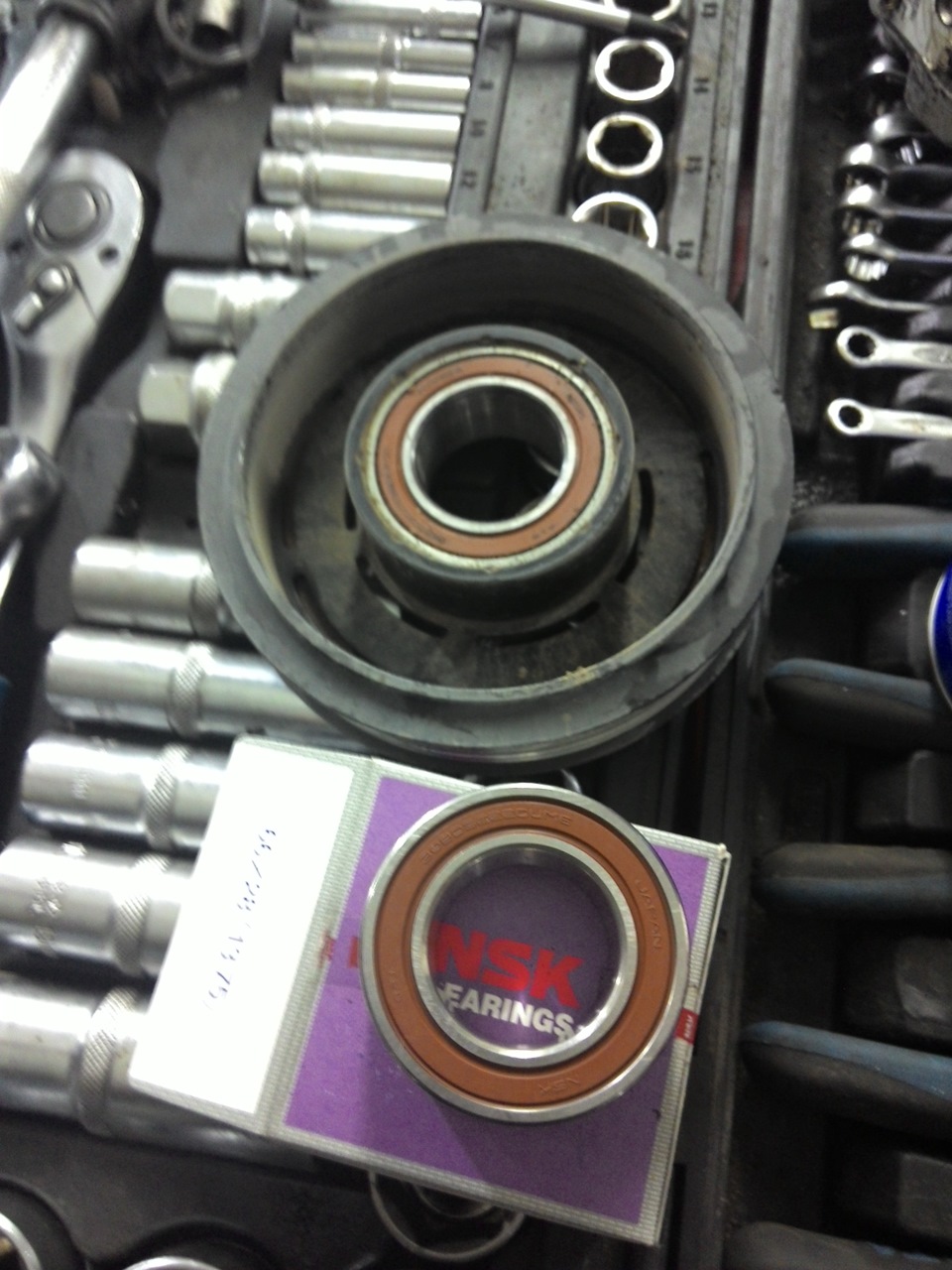

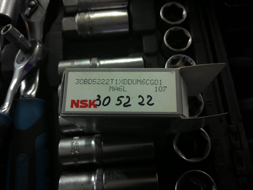

Сегодня с утра начал ковыряться по форумам, искать записи людей с аналогичной проблемой. Информации очень мало. Единственное, что смог найти — это размер подшипника. На компрессорах Halla стоит подшипник с размерами 30x52x22
В EXISTе — какой-то китайский предлагался, по цене 300 рублей, но срок поставки 5-7 дней… не вариант. Позвонил в "Мир подшипников", у них оказался в наличии подшипник с такими размерами. Единственное, цена 1200 руб.
"Жаба" в голове предложила заехать на авторынок, и, если там не будет- ехать в "Мир подшипников", один фиг, по пути) Благо, на авторынке нашлась нужная запчасть. Производитель NSK (Japan) и цена — 750 рублей. его и купил. Если кому нужен номер детали- ниже на фото:

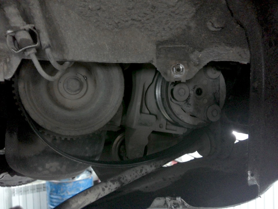

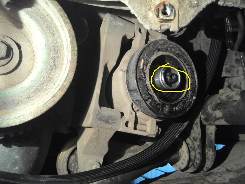

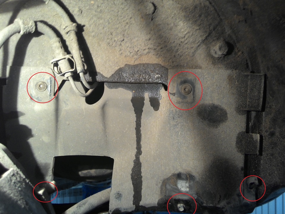

Теперь о самой замене: все достаточно просто. На всю замену ушло не больше часа. Есть пара моменто, в которых свезло, о них чуть ниже. Откручиваем натяжной ролик генератора, снимаем правое колесо и боковой пыльник колесной ниши. На это понадобится ключ torx (хз, какой номер, не силен в этом) и ключ на 8.

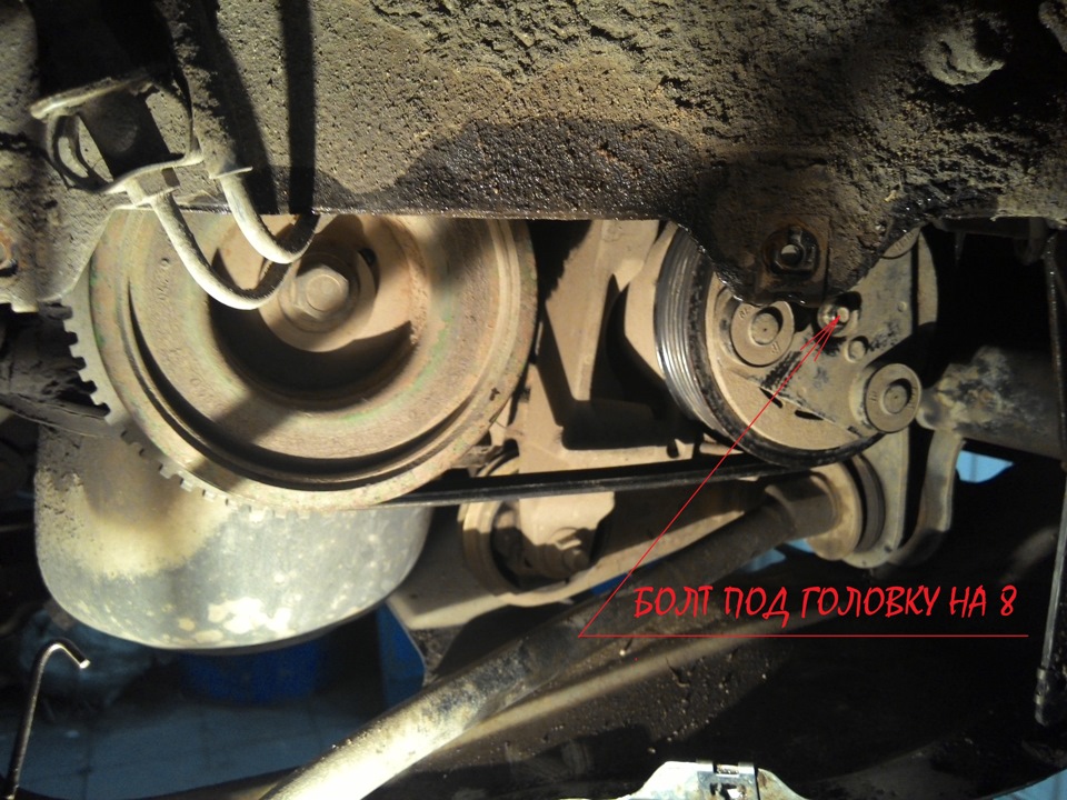

Очень радует увиденное — удобный доступ к муфте кондиционера. Позволяет снять муфту, не снимая сам компрессор.

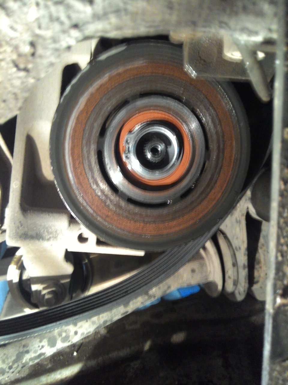

Головкой на 8 откручиваем болт на муфте. При наличии нужного инструмента- дело 5 секунд.

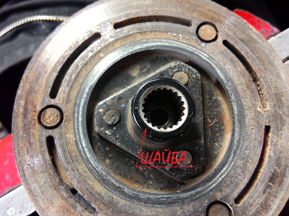

Осторожно снимаем верхнюю крышку муфты. ВНИМАНИЕ — не потеряйте шайбу! Мне свезло- шайба прикипела к крышке и не вылетела никуда)
Далее нужно снять стопорное кольцо, фиксирующее шкив муфты на валу компрессора

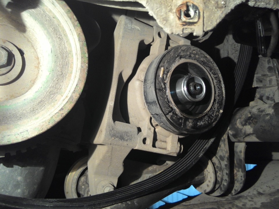

Далее, мне снова повезло, ибо внутренняя обойма подшипника спокойно слезла с вала, "от руки"…

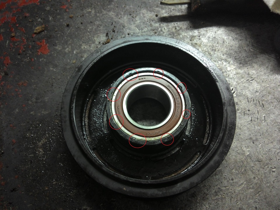

Смотрим Сам шкив. Первым делом, убедились в том, подходит ли по размерам новый подшипник. все отлично. Повторяюсь — Кондиционер Halla, размер подшипника 30х52х22. на Panasonic, на сколько мне известно- другой размер подшипника…

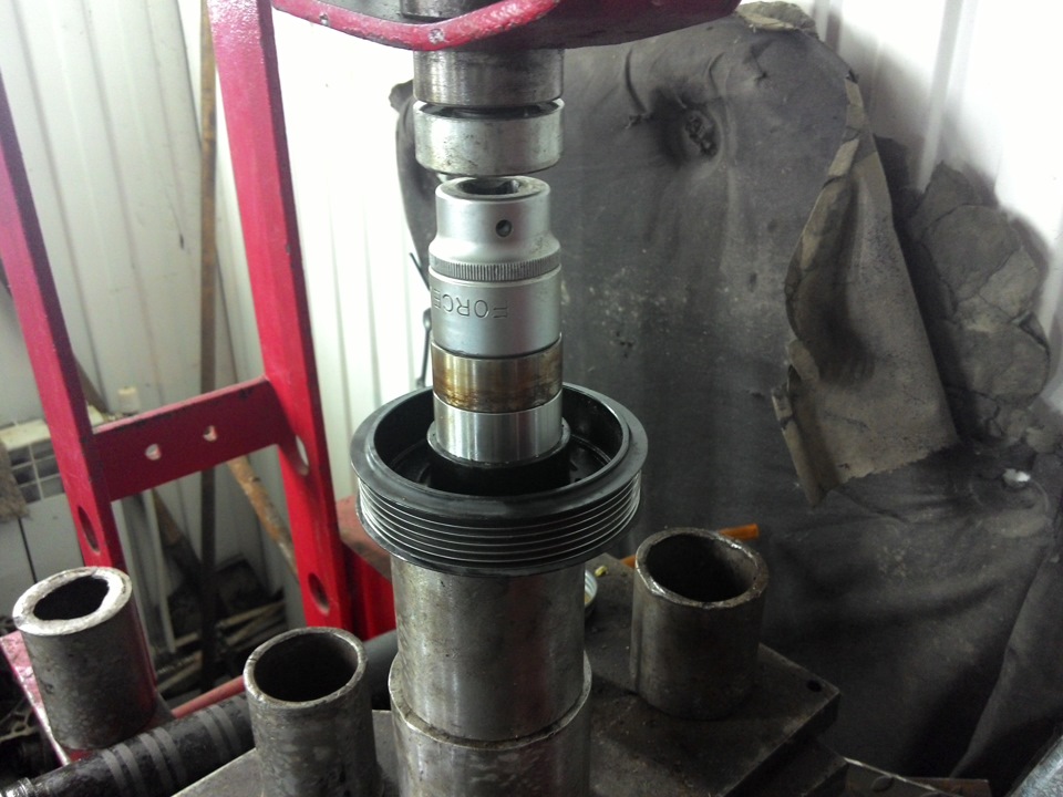

Выпресовываем старый подшипник, запресовываем новый.
При помощи керна не забываем застопорить новый подшипник в посадочном месте
Собираем в обратном порядке)

А что означает интересно эта цифра 107 на коробке, в одном магазине мне 608 не продали тип не подойдет а в другом продали тип подойдет, то есть подшипник один в один 30/52/22 но внизу есть цифры на коробке 602 608 у тебя вообще 107

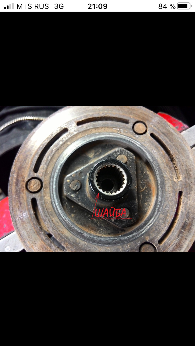

Всем ровных дорог, подскажите за что эта шайба отвечает, что будет если собрать без неё и чем заменить в случае утери .
Шайба регулировачная внутри воще то стоит.
А что уж в этой шайбе такого опасного?
