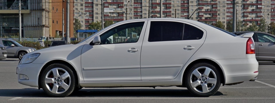

С самого начала зад был дубовый, бухающий и (паскуда) торчащий (!) ЦС-КА = 390 (как на евро пружинах).
Но пара поездок на дачу, перевозка комплектов колес, загрузка всей семьи и полного багажника (я прикинул что где то на 380 кг), меньше чем за месяц посадили зад на ожидаемые 385мм в статике.
Со временем конечно зад стал ощущаться помягче, но с мягкостью BS пружин его было не сравнить(!).
Однако основная цель достигнута, зад опущен на 5мм (от евро) в статике, управляемость при загрузке салона и багажника лучшая из всего, что было до этого (!)
К сожалению комфорт был принесен в жертву грузоподъемности и клиренсу ((
На сегодня автомобиль выглядит так
