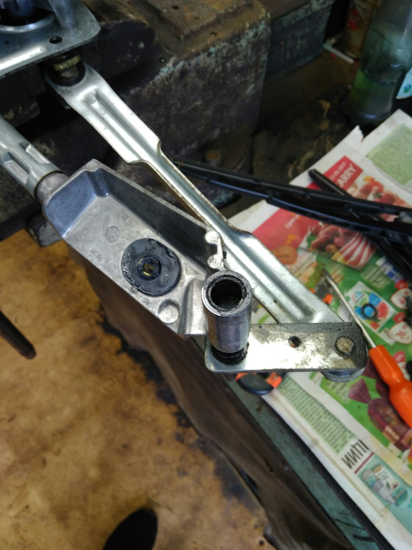

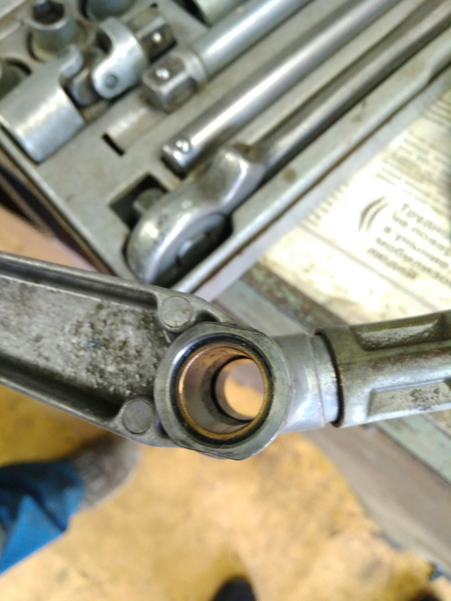

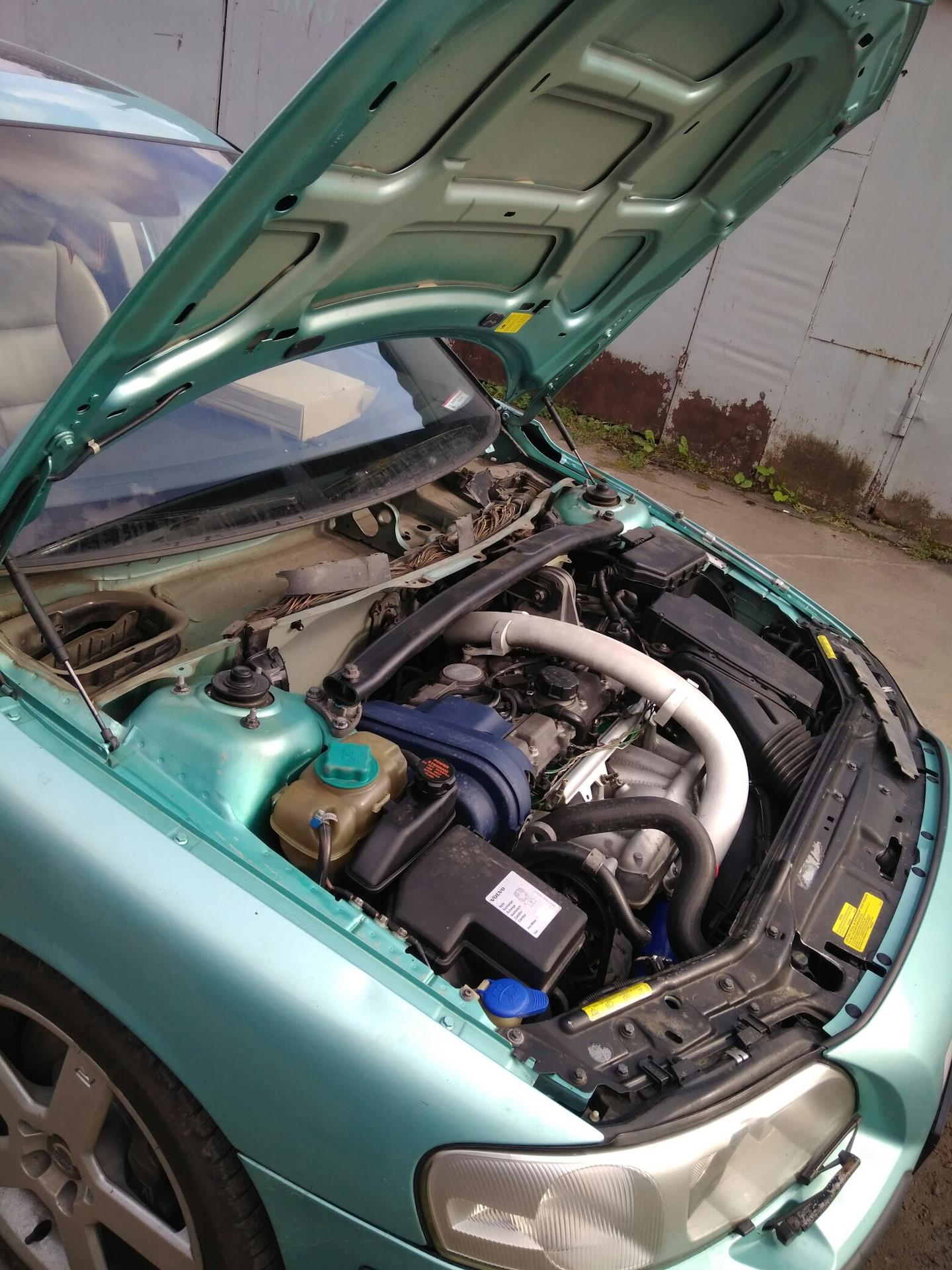

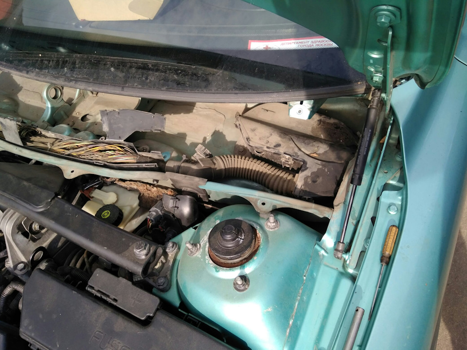

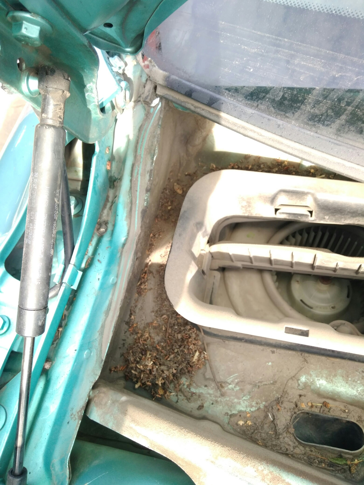

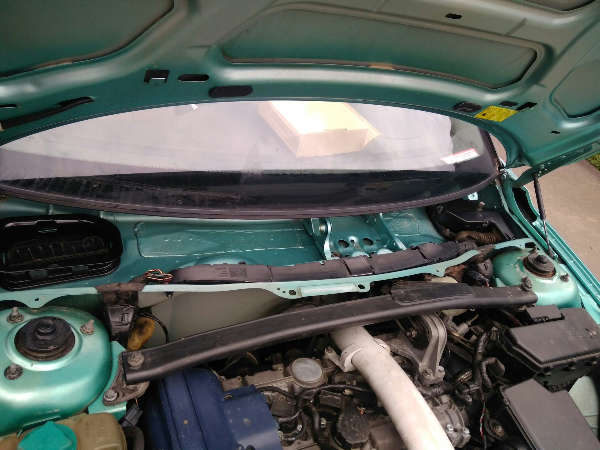

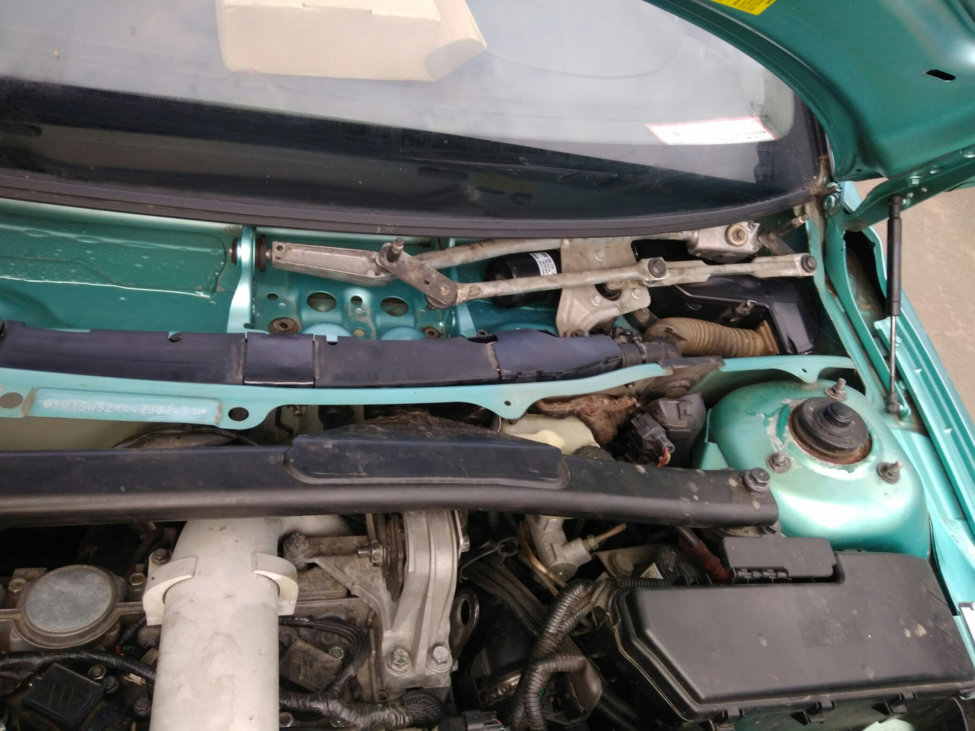

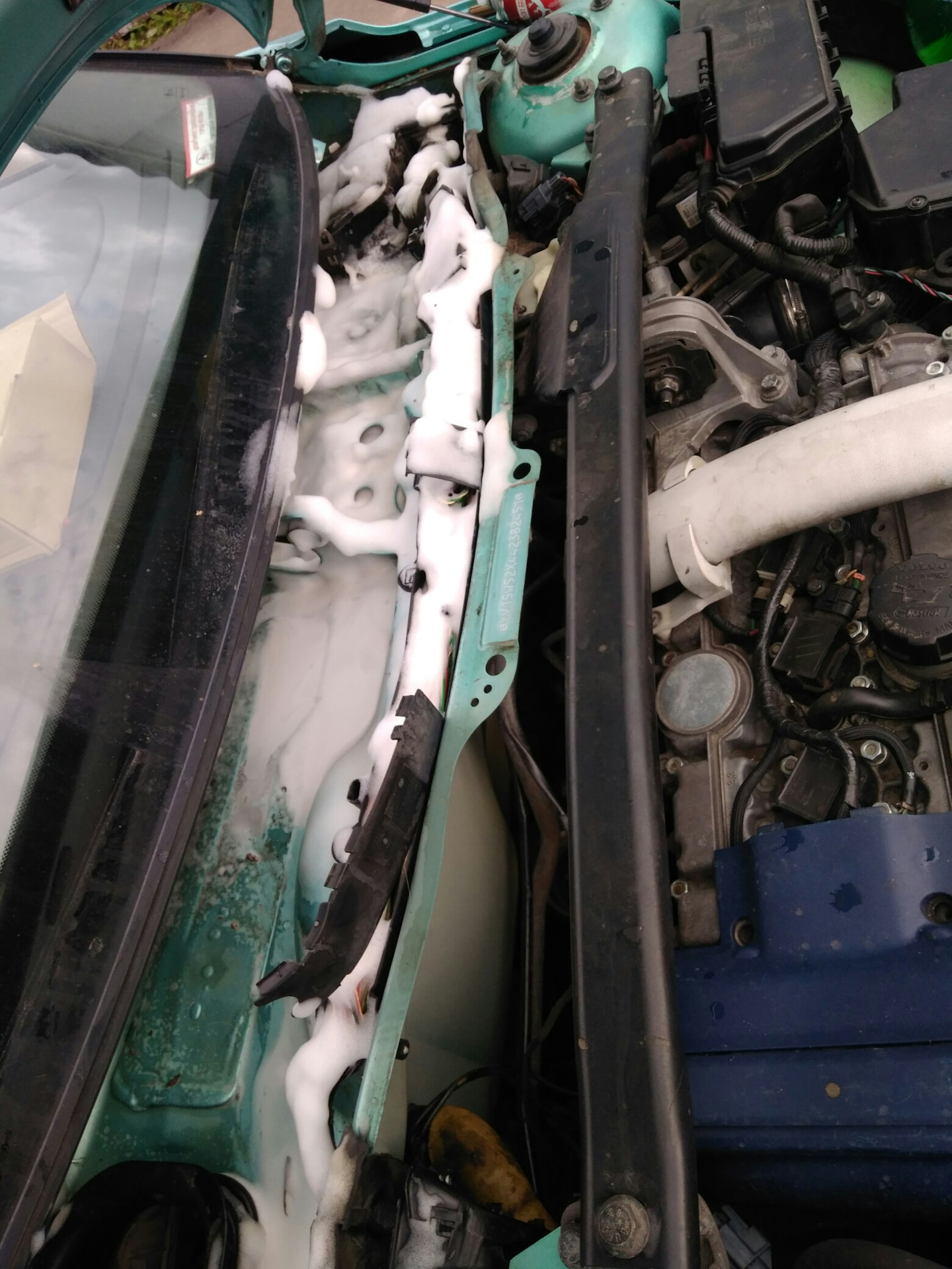

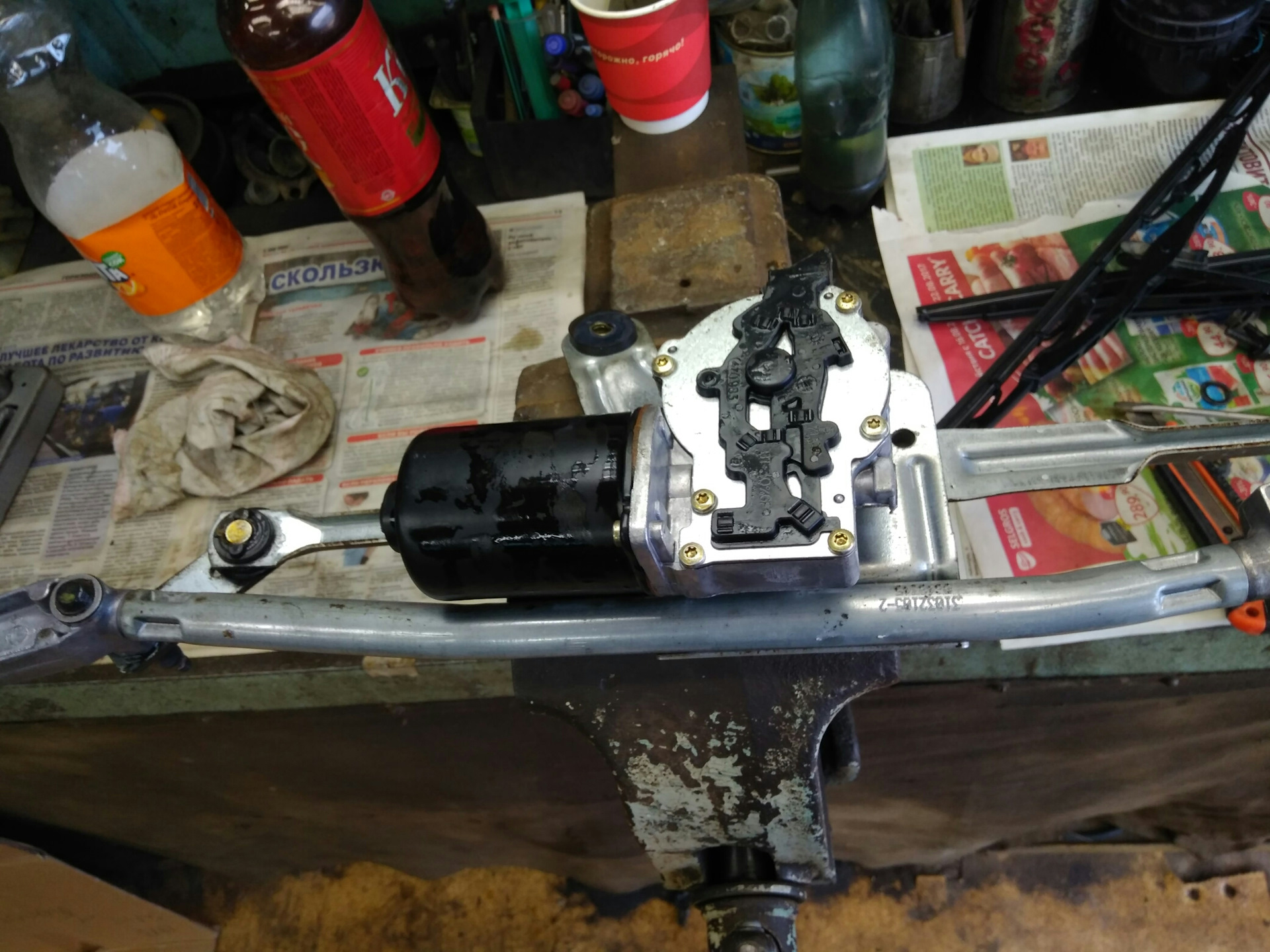

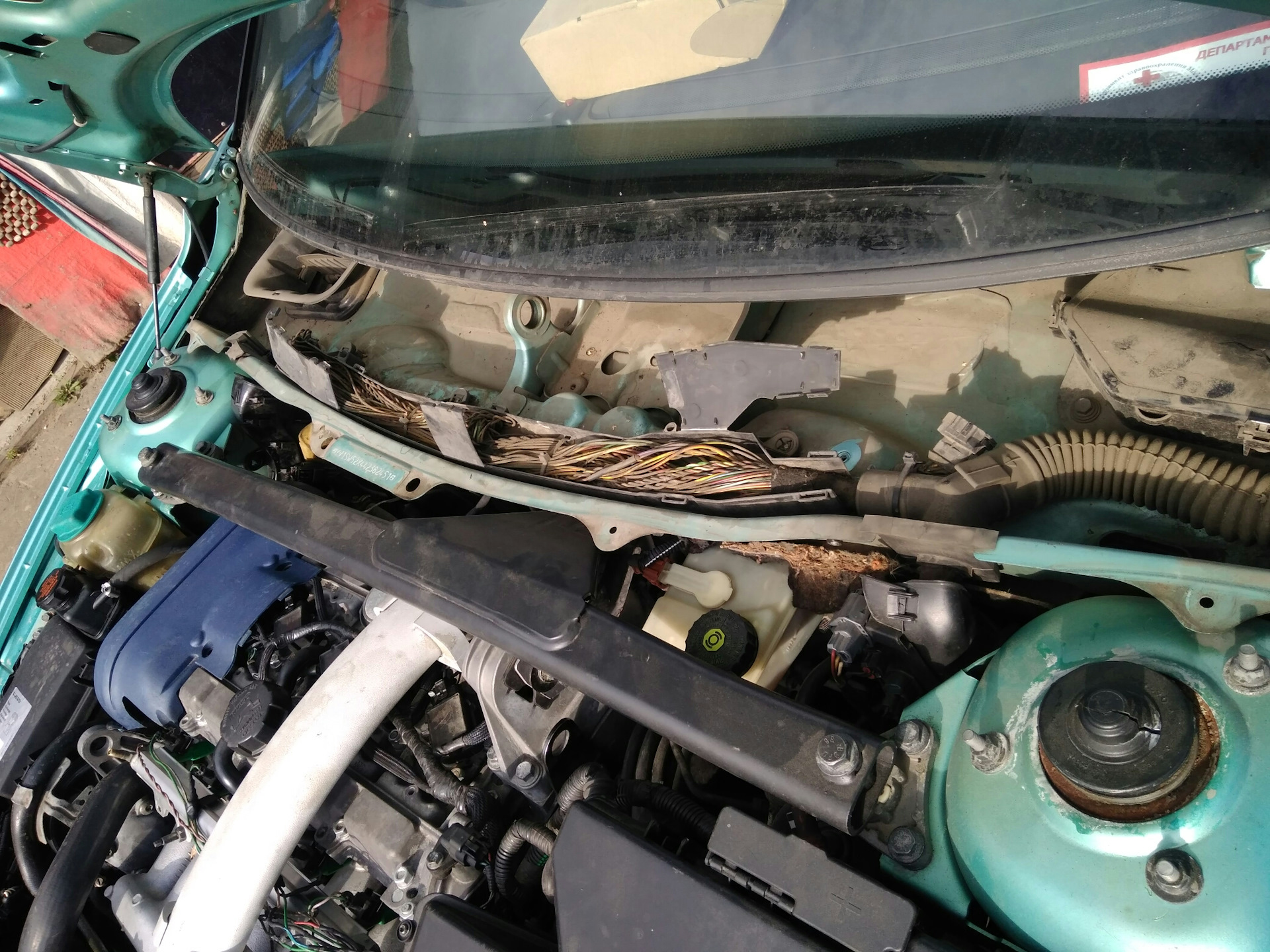

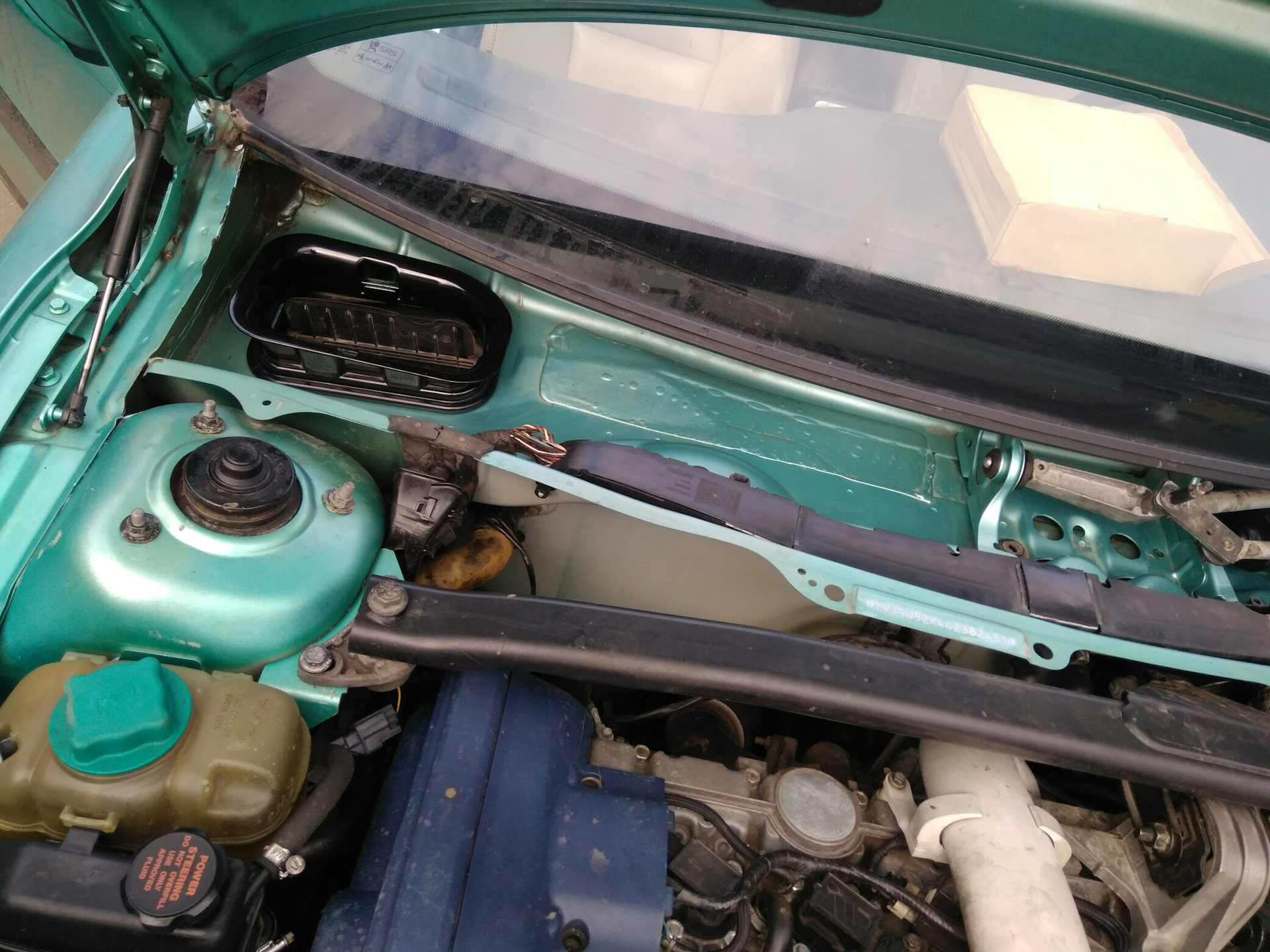

Итак, всерьез озаботившись наличием ошибки cem-1D04 (программное обеспечение, сигнал неверен) перелопатил за ночь полтонны страниц, на утро обзвонил людей, всерьез занимающихся автопрограммированием, вердикт следующий — немая ошибка, которая возникает из-за отключения второй лямды, делать с ней ничего не нужно, а вот проверить can-шину необходимо, так как подобные глюки бывают, котгда в нее попадает влага. Находится она под трапецией дворников. Снял защитный пластик, там полно грязи, искомый элемент с водительской стороны в коробе. Открыл- посмотрел, все сухо. Закрыл обратно. Помыл все провода и пространство позади трапеции, заодно промазал саму трапецию, т.к. ее в определенном положении закусывало. Сборка. Заменил 2 катушки зажигания 1-2 цилиндра, на горячую они откисали и вызывали дергания.

Вроде проверяется контрольная сумма прошивки и если она не совпадает, то выбивает ошибку. Тот кто шил должен был это знать.
чем запенивал?
Тритон активная пена. Стоит копейки 105 руб.

Жень, тебе спасибо, на счет катушек оказался прав
