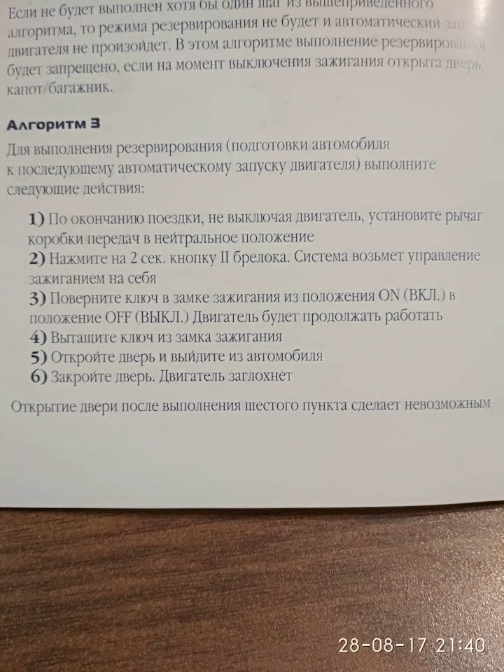

Приветствую всех! Не могу разобраться, есть ли автозапуск в сигнализации " Scher-khan magicar B" . В инструкции ответа не нашёл. Если есть, то как сделать подготовку к запуску и сам запуск? Заранее благодарен за ответ.
На данной сигнализации нет автозапуска, есть на версии "magicar a ", у меня ситуация была такая — брелок у меня как раз от версии " А" А там то автозапуск есть и на брелке написано, но у меня не получалось как и у вас. Через год снова залез думал блок проверить сигналки, а оказалось всё просто у меня блок модель "b".я понимаю что ниже уже всё расписали, но где решил добавить инфы.
Есть тут авто запуск, надо соблюсти правила его включения, необходимо включить функцию турботаймер, на заведённой машине поставить на охрану.После того как заглохнет, можно заводить автозапуском.У меня книга осталась отсигнализации, если надо могу сфотографировать.

На заведёной ставиш на ручник вытаскиваеш ключи из замка машина не должна заглохнуть выходиш из тачки захлопываеш дверь только после этого она глохнет и закрываеш на сигналку, на вторую кнопку жмёш не менее 3-5 сек и тачка заводится.

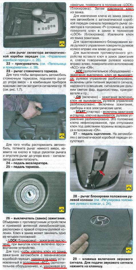

Интересно как можно вытащить ключ на заведенном авто ?! Он блокируется, как я понимаю — я пробовал, вытащить не можно.
на заведённом двигателе ключ вытаскивается?! смысл такой функции?
Смысл в том чтобы на заведённом двигателе необходимо поставить машину на охрану.Сделано для того чтобы машина не осталась на передаче и не уехала самопроизвольно, мозги это видят и дают добро потом на запуск.
блин, я вчера на заведённой машине пытался вытянуть ключ — ну нихрена он не выдёргивается…ну никак ! ! ! Такое ощущение, что в конечном положении ключ держит какая-то блокировка. Я даже когда глушу машину, то что бы вынуть ключ, его нужно слегка утопить и с проворотом внять.
А блин, на заведённом двигателе конечно не вылезет, ты не понял просто, двигатель остаётся работать без ключа когда активирован турботаймер.А ты голову ломаешь.
Да замок тут ни при чём, когда ты вытаскиваешь ключ машина не глохнет потому что ей этого не даёт сигнализация, она в обход замка подаёт питание на двигатель, и глушит потом машину она же.

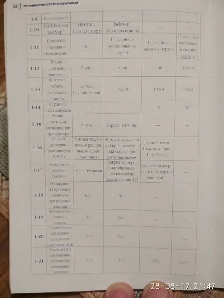

Сфоткай пожалуйста, буду благодарен!

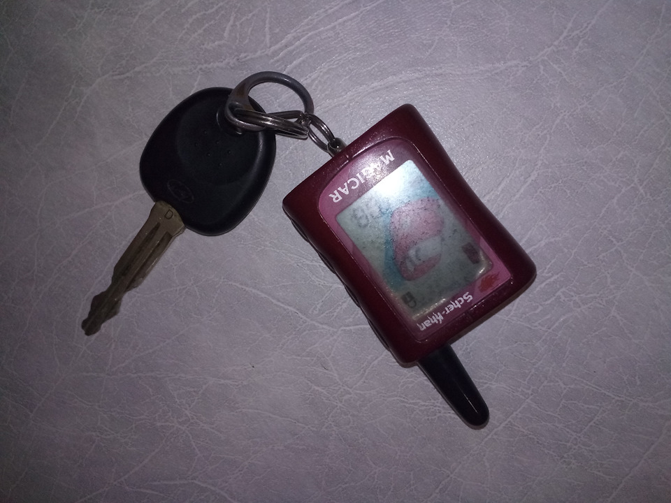

На обратной стороне брелока есть наклейка?
Наклейка есть. (Фото из сети, сверил соответствует)
Там основные команды нарисованы

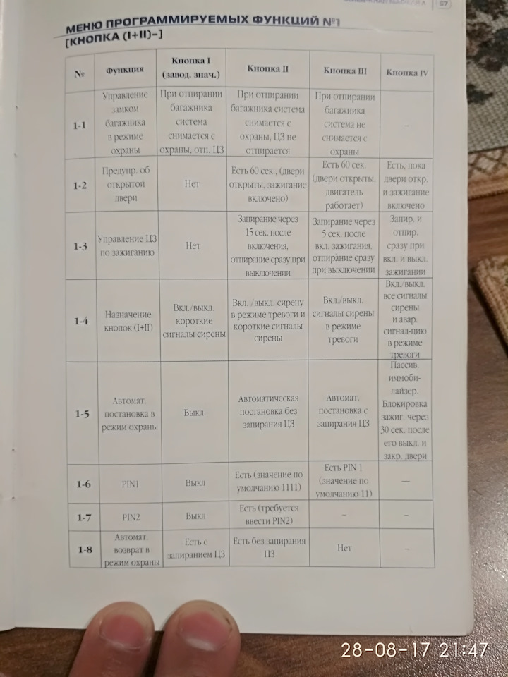

Попробуй так, если не поможет тогда смотри фото програмирования
Спасибо за информацию, сейчас попробую разобраться
Может руль чуть крутануть надо, у меня вытаскивается.
Я уже и инструкцию посмотрел, ни в каком положении он не вынимается, кроме как ЛОК
