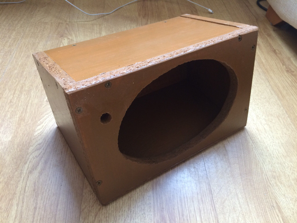

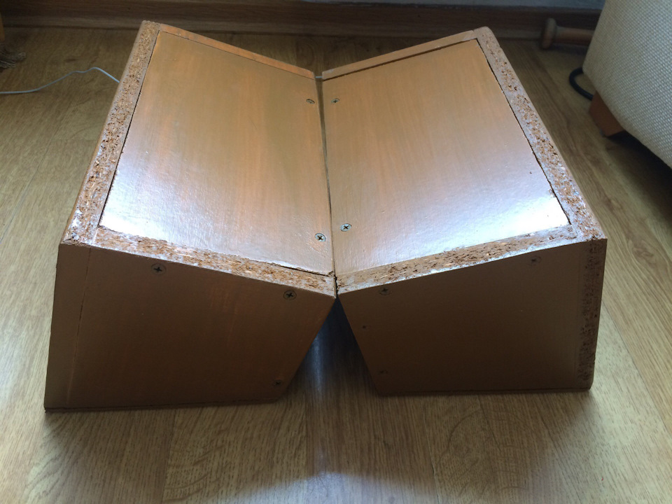

А вот как выглядели сами короба до установки динамиков:
