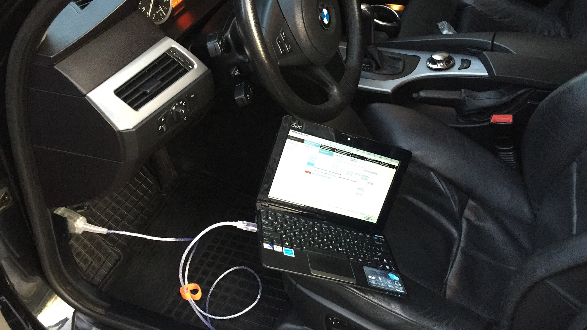

На е39 я "читал" машину шнурком BmwScanner 1.4.0
в связке с, установленной на нетбук, его программой.
Меня, в принципе, все устраивало.
Но этот шнурок не "видит" кузова выше 46, 39, 53, 38.
Поэтому шнурок был продан, и ему на замену был заказан Inpa K+Dcan.
С установкой Rheingold я попросил помочь двух друзей.
Shadow69rus и mafiahere
Вытерпели ребята мои "детские" вопросы с честью! :)
За что им огромное спасибо!

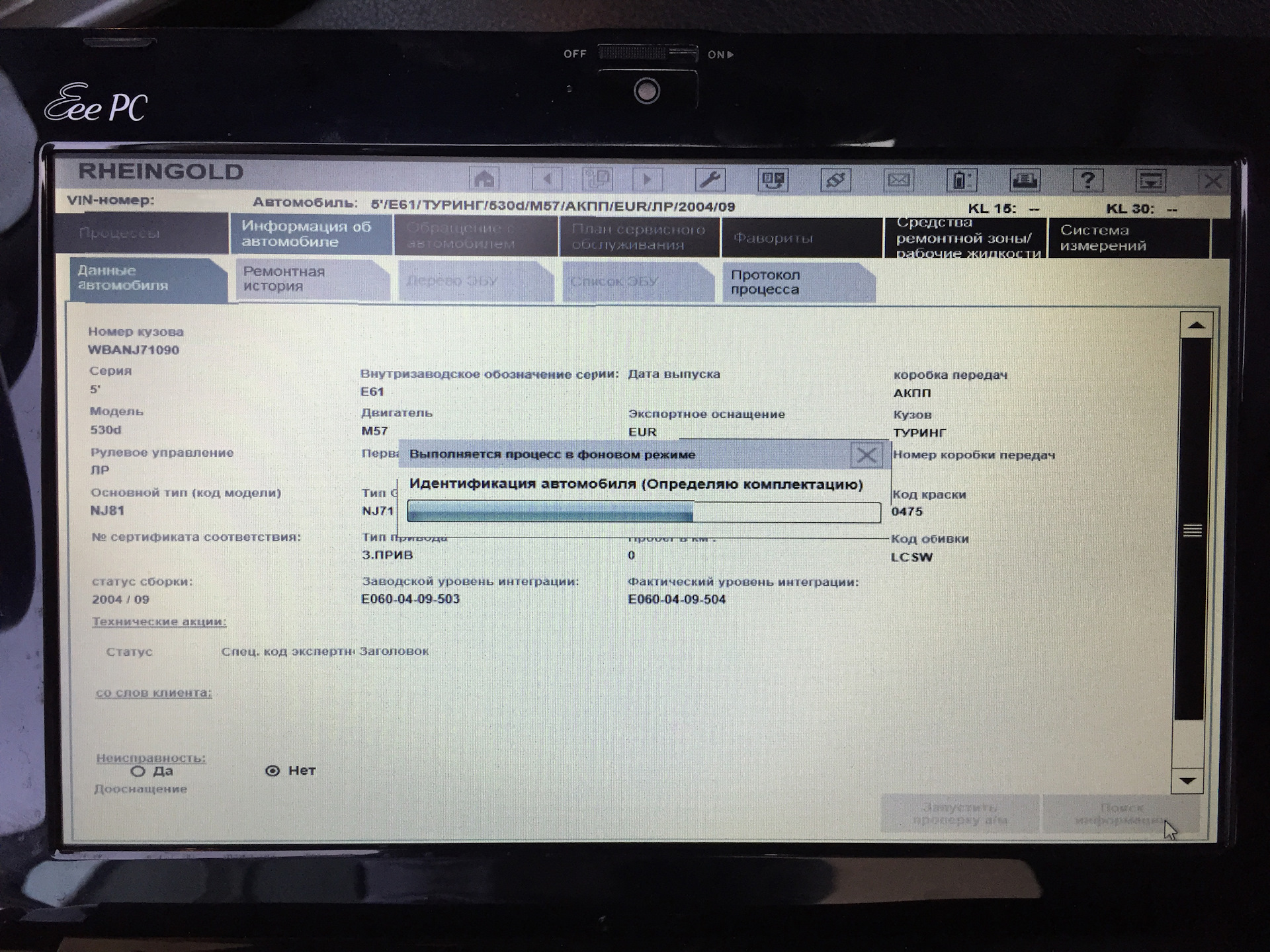

Поставили программу, все хорошо.
Но тут обнаружился еще один "нюанс".
Оказалось, что рейнголду нужно минимально разрешение экрана 1024х768.
А у нетбуков (в частности, моем) разрешение 1024х600.
Поэтому при запуске программы не видно нижних кнопок.
Что делает, скажем так, невозможным нормальное пользование программой.

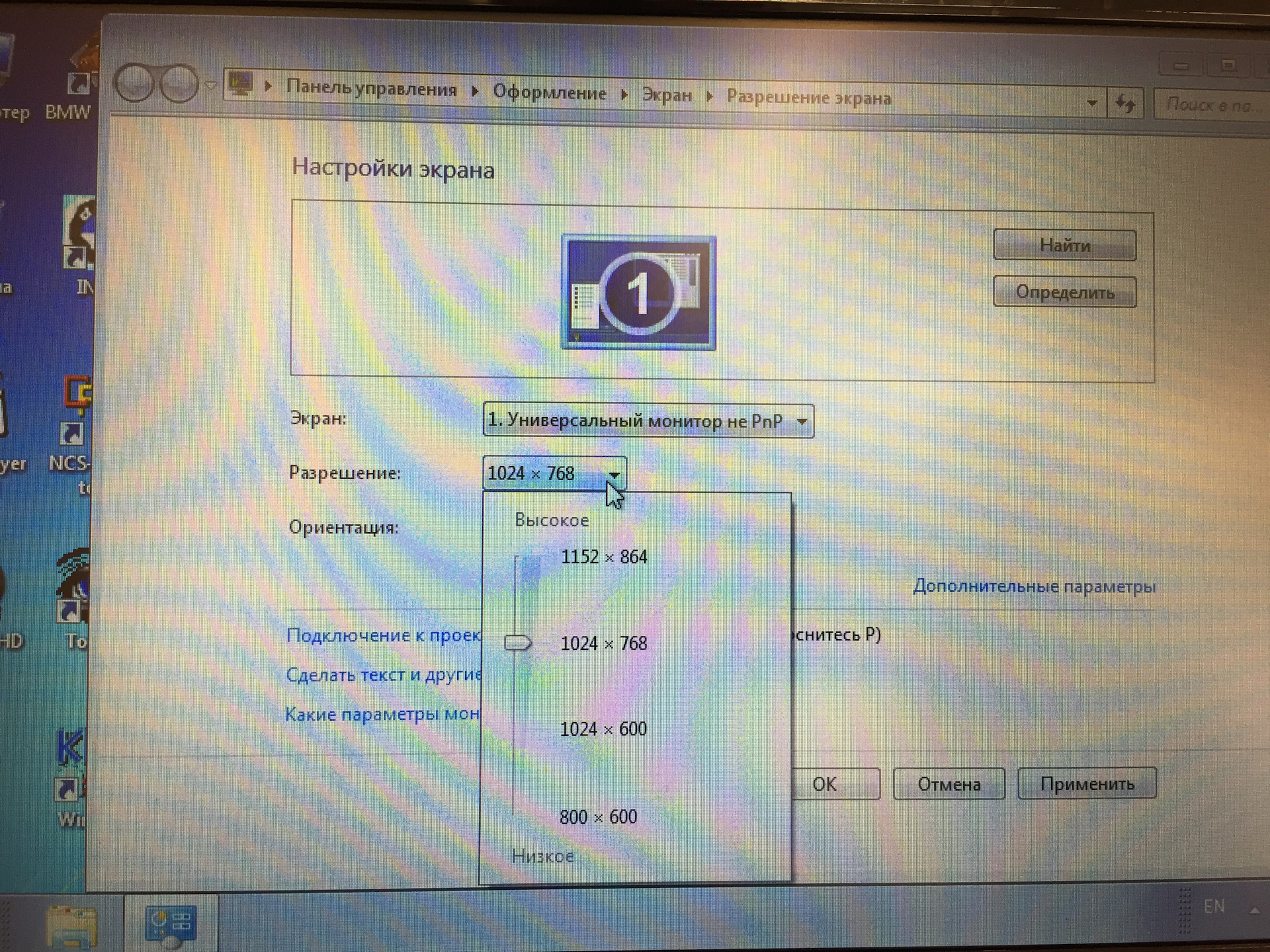

Мы с mafiahere пытались редактировать файлы программы,
но это не дало нам никакого результата.
И вот я наткнулся на запись в БЖ человека FreedooM
В которой он подробно рассказал, что разрешение 1024х768 на нетбуке вполне себе возможно.
Большое спасибо ему за это!
Ниже процитирую его инструкцию.
Надеюсь, он не будет против.
"-Нажимаем WIN+R, в появившемся окне пишем "regedit" и шлёпаем энтер.
-В появившемся окне жмём "Правка" — "Найти".
-Снимаем все галки кроме "Имена параметров".
-Пишем в строке "Display1_DownScalingSupported" без кавычек и жмём найти.
-Шлёпаем по параметру который нашли два раза и меняем значение с 0 на 1, сохраняем.
-Перезагружаем и смотрим добавленные разрешения экрана, ставим 1024х768 или по вкусу).
-Запускаем рейнголд и два раза шлёпаем мышью\тачпадом на серой шапке программы.
-Радуемся развернувшемся рейнголду."
Я сделал все так, как описано выше.
И все прекрасно заработало.
Так что теперь у меня есть нормальная диагностика.

спасибо! все получилось!
Подскажи какой нетбук по характеристикам подойдёт. Есть с оперативной 3gb 4 ядра и 250 gb . Вытянет ?
А есть у кого-то Rheingold на немецком?
Человечище ! Спасибо тебе огроменное ! Неделю мучился через хекс размер окна подгонял и ни в какую не работала нижняя строка ! От души !
Спасибо, помог!
You are welcome)))
