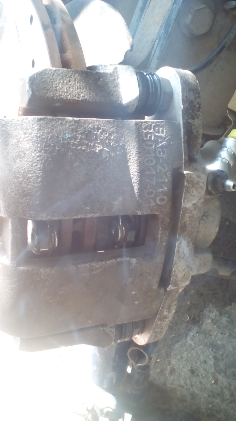

Заменил направляющие суппорта и смазку, т.к. суппорта постукивают при торможении, проблема полностью не ушла(( Но стало намного тише и реже постукивать. Наверное выработка уже приличная и надо менять сами скобы?, а может и не они стучат, а колодки, х.з.

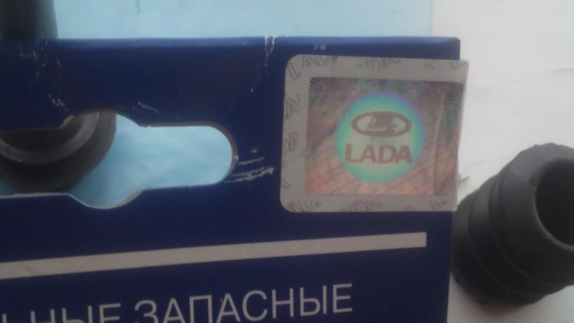

Оригинальные нашёл только в одном магазине, из старых запасов. В лада деталь предлагали поштучно(россыпью)), но качество сомнительное, видно даже на глаз, металл совсем другой с каким то напылением чёрным+пыльники два из четырёх были с дырками, вернул обратно!
Так, что остерегайтесь подделок!))

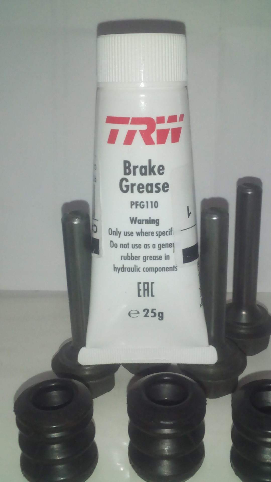

Направляющие хотел сначала смазать смазкой МС1600, но почитал хорошие отзывы о смазке TRW, её и заказал в экзисте.Смазкой мс1600 смазал тыльную сторону колодок
Смазка TRW, для направляющих суппорта.

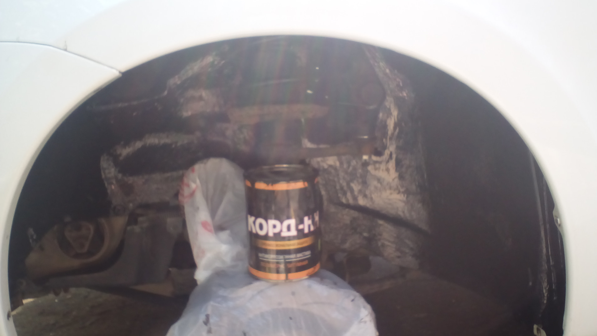

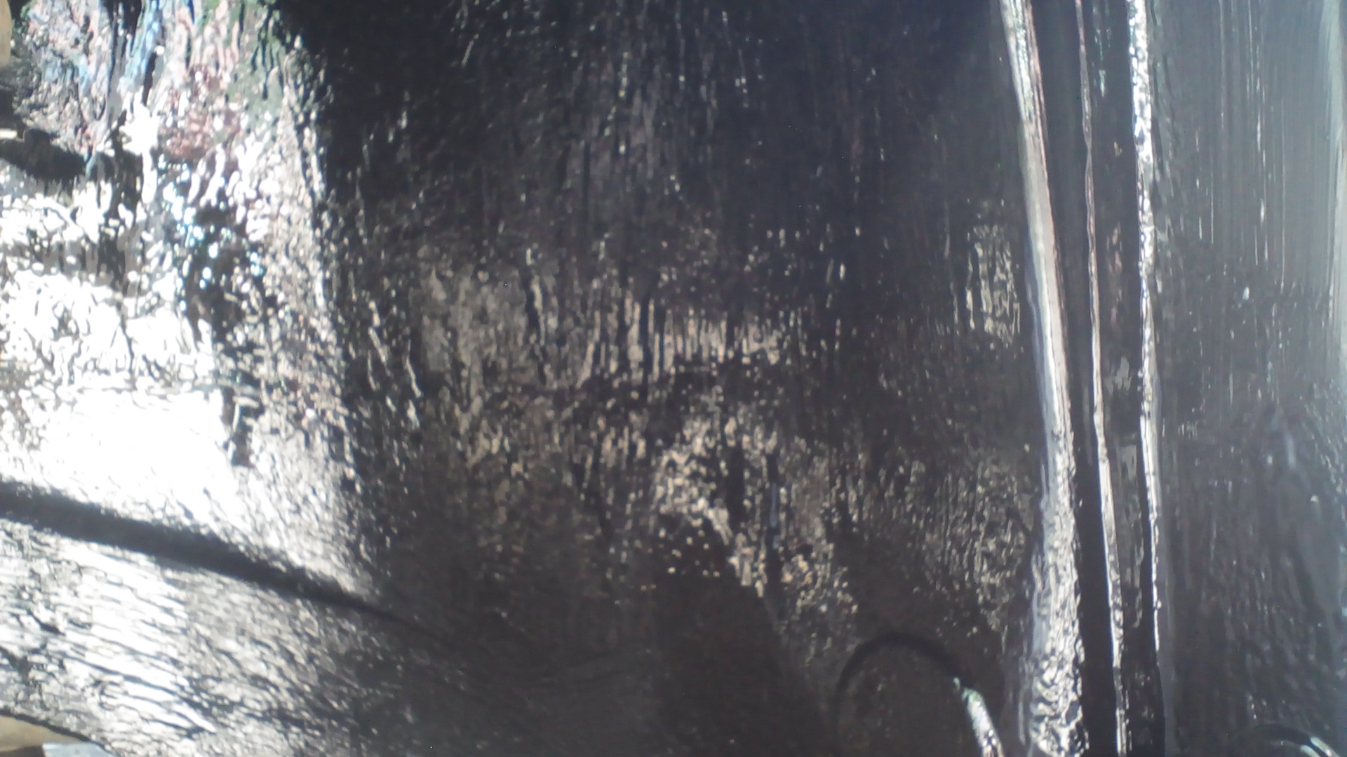

Заодно промазал арки резино-битумной мастикой, арки мыл и обезжиривал перед этим. Подкрылки снимал.
Мастику немного разбавлял киросином

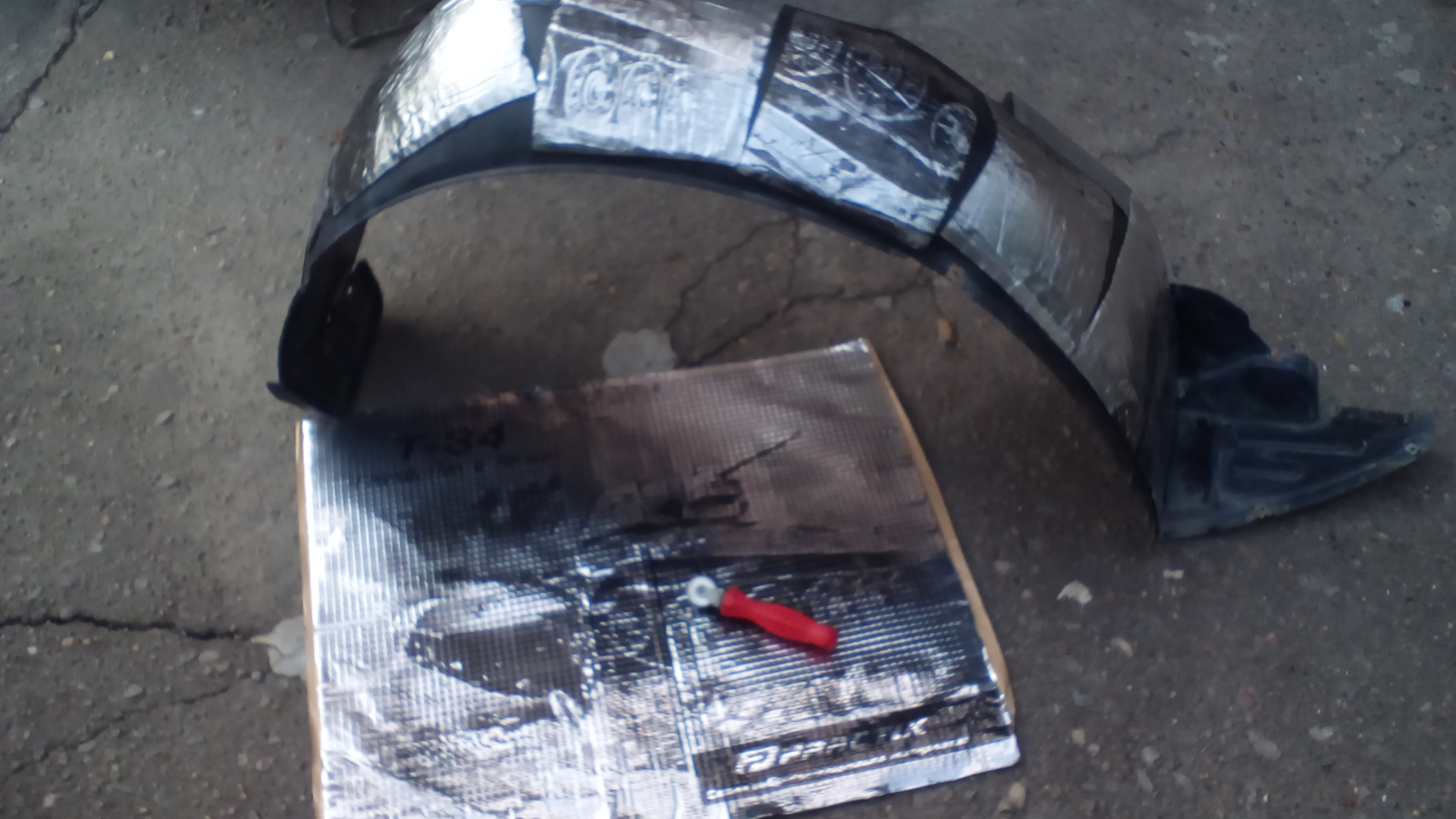

Ну и зашумил подкрылки. Что за шумка не помню, давно валялась, тройка по моему, танк нарисован).Один лист-на один подкрылок уходит.

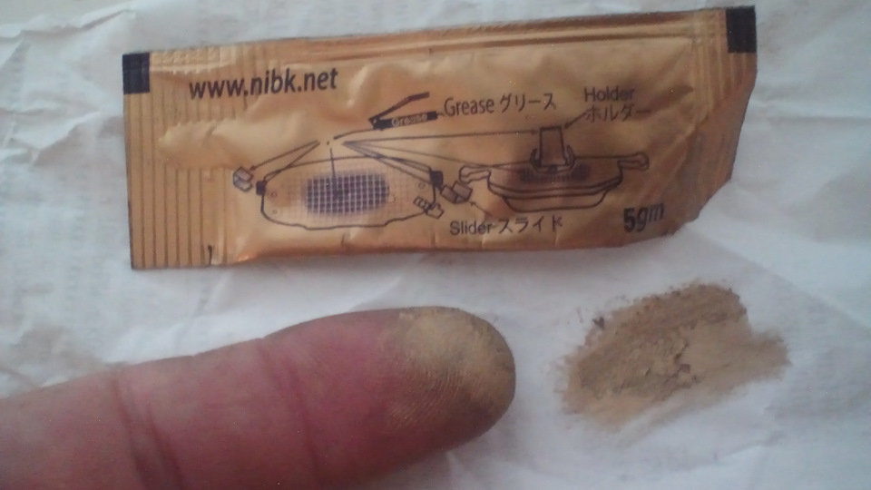

Сегодня ровно тоже самое сделал с тормозами, заменил заводские ТИИР-295 на японские NiBK PN-0223, и промыл направляющие от старой смазки, смазал их с TRW pfg-110. Смазка конечно дорогая 250р за какие то 25гр. Посмотрим как покажут себя новые колодки. Менял первый раз
Смазка которая была вместе с колодками медная, смазал им направляющие колодок те что по бокам, сами пружины, и в противоскрипную накладку так на всякий случай. Тыльную сторону то зачем?
Кстати, забыл добавить, направляющие колодок тоже смазал какой то смазкой, друг отдал, шла с колодками на тойоту, похожа на медную. А вот пружинку сверху не стал мазать, хотя мысль была), подумал быстрее "сажа" налипнет. .
Про колодки интересно было бы послушать! А как сейчас себя ведут, не свистят? Чем не устраивали тиир?
ТИИР как многие говорят жёсткие и подъедают диск, и что меня удивило, родные колодки не свистели, так очень редко, просто хотелось что нибудь помягче, чтобы сохранить диск. Сегодня ездил по городу, пока ничего плохого не могу сказать. Медную смазку в пружины лучше помажь, не будет окисляться.

При торможении если вперёд потом назад либо наоборот стук, как будто люфт, появилось это после перехода на 14 с заменой направляющих . Думал на направляющие, хотел вернуть назад заводские но не нашел куда их дел, тем более новые пыльники разделились на кольца, не давно нашел все же заводские, но менять пока не когда, посмотрим .
Вот у меня именно так же! При трогании вперёд/назад. Началось не знаю с чего, как тормоза перебрал, но менял только диски тормозные, колодки, , и вот вчера направляющие. Новые направляющие сравнивал с старыми, люфт практически одинаковый, на верхних люфт больше, чем на нижних. Вообще зазор там конечно должен быть, чтоб направляющие ходили, но на сколько большой не знаю.Верхние вообще болтаются прилично.
Точно такая же проблема, выезжаю со двора задним ходом надимаю на тормоз и происходит щелчок, потом еду в перед и при торможении тоже происходит щелчек. Тоже не знаю как вылечить… раздражает. Если найдешь решение проблемы напиши.
Ну попробуй смазку смени и направляющие если оригинальные найдешь.Сейчас не слышу этих щелчков, т.е. не замечаю такое, как то "устаканилось" всё) А раньше прям раздражало, громко было. На сколько хватит правда не знаю.Кстати смазка TRW по консистенции напоминает чем то литол, а вот смазка МС1600, на мой взгляд, гораздо гуще и вязкость другая-можно её попробовать! Есть ещё МС1630 для направляющих суппортов, но я такую не нашёл. Старую смазку всю удалил и новую набил в отверстие шприцом, пока не выдавило-затем направляющие когда вставляешь- входят тяжело и лишнюю смазку под пыльник чтоб выдавило+ещё пыльник немного поднимал, чтоб лишняя смазка и воздух вышли и утопить направляющие как положено. И если всё это не поможет, тогда уже думать надо и видимо пробовать менять скобы, в которые направляющие входят.
А смазку, которая была с колодками Тыльную сторону колодок помазал, или не стал?
Я про пластину и говорю
Да ее смазал!
