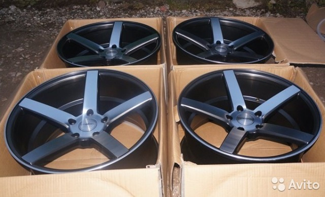

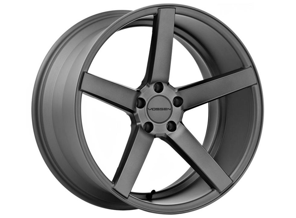

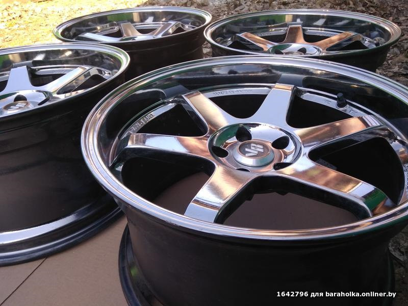

Всем доброго времени суток. Вот и настал тот момент когда следующим в списке тюнинга шло жирное и большое слово КАТКИ. Ну, выбирал в основном между репликами Vossen CV3 и Volk Racing. В итоге черные "Воссены" все же взяли верх… Следующий выбор — выбор размера, а именно радиуса. Ну меньше 18 радиуса брать — некрасиво будет, хоть бы кто что про подвеску мне не говорил. Но потом подумав что ставить все равно низкопрофильную резину… а все равно решил брать 18 радиус. 19 все же по-моему великоват) С "жирностью" тапок тоже все ясно — минимум 8j, ибо задние арки сантиметра на 3 минимум выступали над колесами) А теперь вопрос… что делать с вылетом? Я пробовал посмотреть/разобраться, но может кто-то что то посоветует? Именно насчет вылета. Так как тапки то жирные… какой лучше взять вылет?
За любые идеи благодарствую! Поменьше встречать гайцов на дорогах!
ЗЫ фотки просто из инета!)

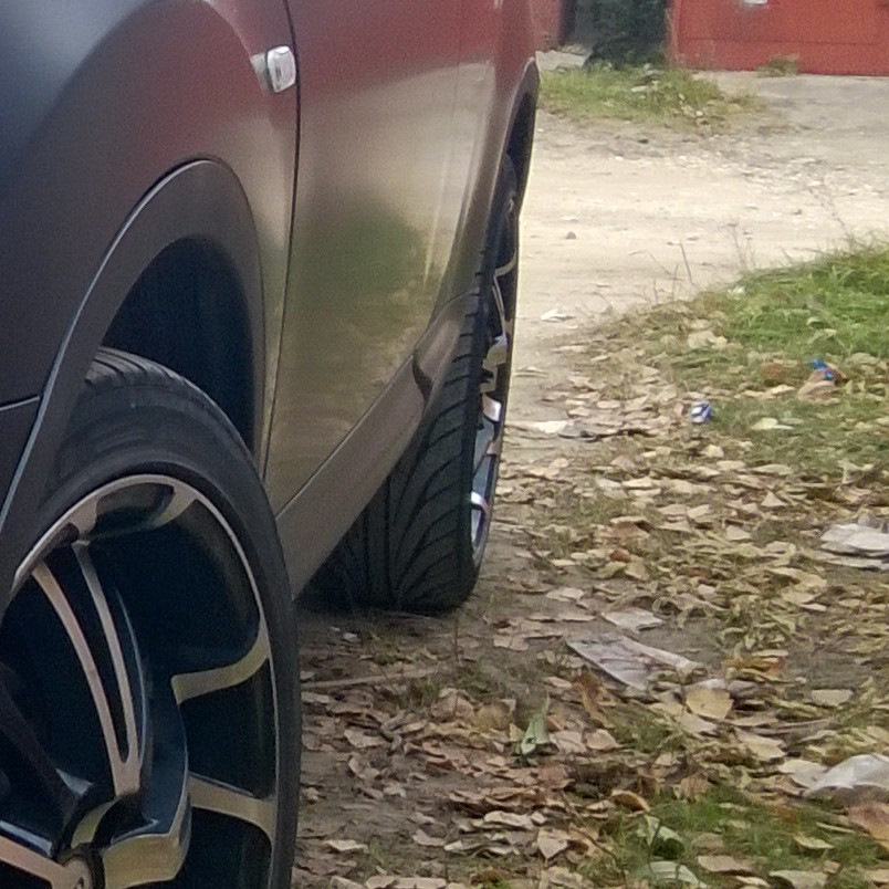

Подвеска на 18 больше никак не убивается! Они в максимальной комплектации шли с завода. Если брать ет35 и ширину 8j то получиться практически вровень с аркой
Вровень со стандартной аркой( А у меня расширители арок стоят… и на сантиметра 2-3 точно выходят за предел колеса, в этом то прикол… либо проставки потом брать…
Так у меня тоже стоят) На этом фото стандарт

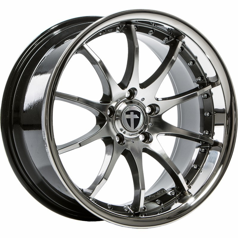

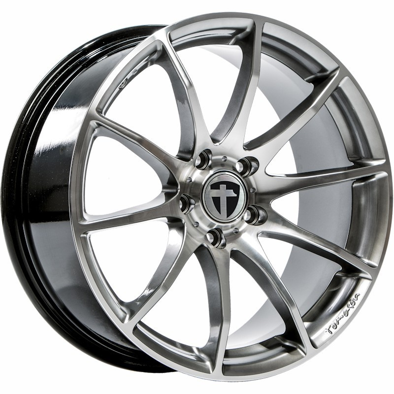

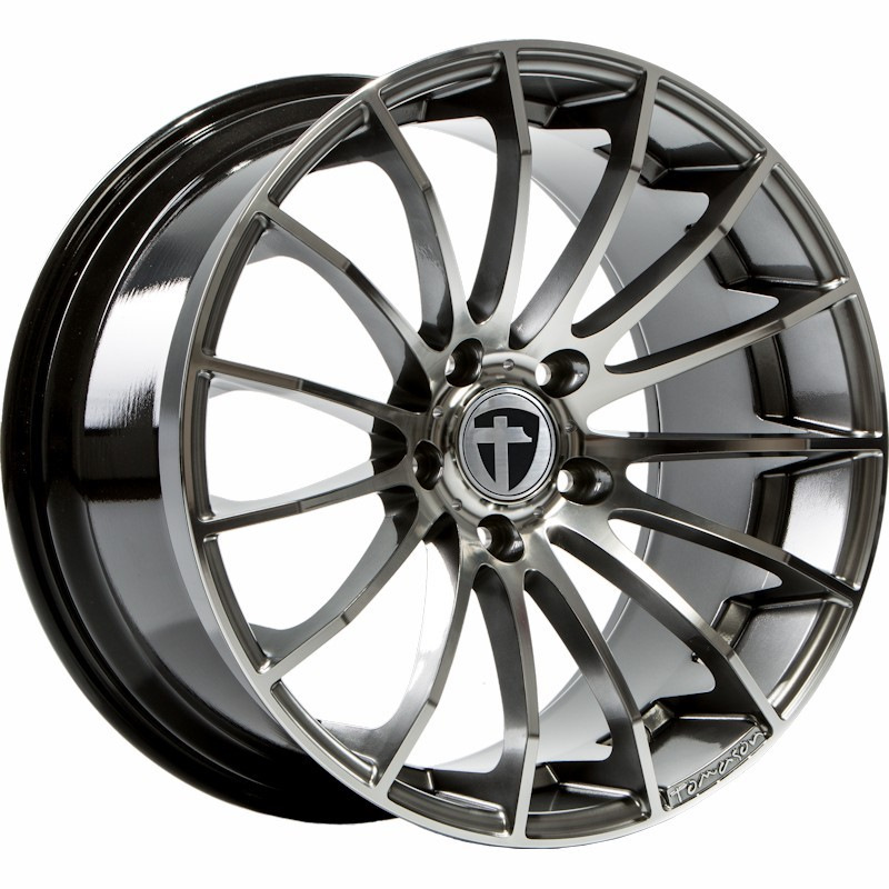

18. тоже томасон. 8 J
18. Эти ничё так, тоже томасон. 8 J
19 томасон

На 8" оптимальным вылет будет 35. И цеплять не будет и нагрузка на ступицу в пределах штатной

Бери +30 … +35 Вылет.
