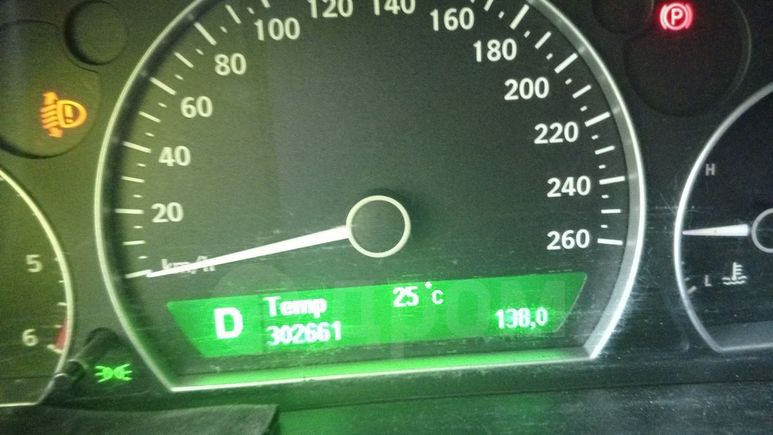

По наколке от ArinaSkazka. Спасибо тебе.
Приехал. А там бывший дилерский центр. Т.е. работают пафосно, не спеша. Сначала расписку, что мол, машину сдал/принял. Отдал менеджеру ключи, он погнал сааб на мойку.
Съемка на бабушкины бигуди.
Оттуда в ремзону. Дальше меня не пустили. Я наблюдал в окошко. Там происходило обучение по замене масла в коробке автомат. Ну там, как бы 100% замена с промывкой. Долго. Я все стоял и думал, что вот у них сейчас что нибудь не открутится. Прошло нормально. Меня пригласили посмотреть на пятно масла, которое накапало с мотора, пока шла процедура. Есть повод показаться в сааб мастер. Потом мой вагончик отогнали на стоянку. Мне отдали ключи.
Я пошел расплатился. Потом поехал работать. Резюме.
Замена была, скажем так, кстати. После замены задней подушки. В салоне стало гораздо тише. А сейчас уже, просто похоже на то, как должно быть. Наверное.
Изменилось поведение коробки в положении D, с нажатым тормозом. Там под педалью все ровно происходит, а до замены были какие-то "проглоты". Поведение машины на ходу осталось как до замены.
Такие дела!
