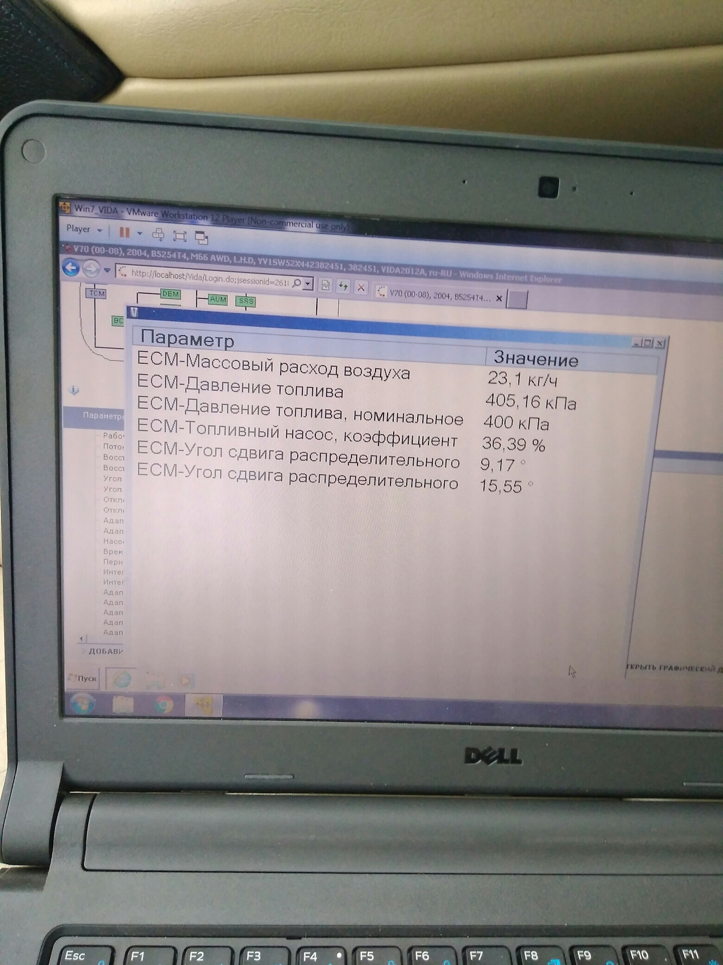

На расход воздуха не обращайте внимания, а вот с углами я туплю. Углы отклонения не более 0,01-2°
Надо смотреть не угол сдвига, а адаптацию валов.
Адаптация валов зависит от соленойдов vvt?
На хх, нет. Если только какой-нибудь из соленоидов не заклинен. Смотреть параметры только на прогретой.
Воздух 11 на хх, это просто попал так… Углы меня тревожат, насос ориг, новый
сделай скрин с нормальным воздухом.
Почему на воздух не обращать внимание. Что у тебя за топливный насос стоит?
