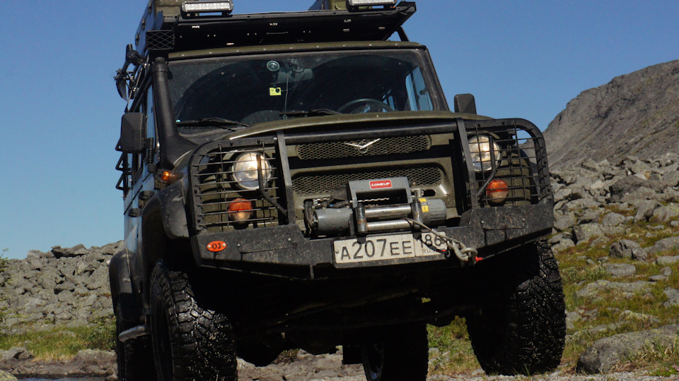

Уаз Хантер. Пилот я.
Идея была в том, что бы пройти маршрут на стандартной подвеске и стандартной резине. Все получилось. Конечно я не буду рекомендовать этот эксперимент к повторению. И не буду говорить что все было легко. Но при определенном стечении обстоятельств это возможно.
Теперь рекомендации по подготовке автомобиля для прохождения данного маршрута. Что бы его пройти с интересом и удовольствием. Для Уаза.
Понижение не менее 2,8. Хотя наверное большее понижение будет излишним.
Колеса не менее 32"
Блокировка по желанию. Но не плохо было бы в задний мост что то типа "блокки". Принудительная наверное будет уже лишней. Или в обоих мостах что то типа Вал рейсинга.
Водоподготовка движка обязательна. Шноркель.
Герметичная оптика. Или снимать перед бродами. Мне пришлось заменить оба оптических элемента после экспедиции.
Однозначно ни каких хабов. Только заглушки. Наши ступицы и так не отличаются герметичностью так что не надо усугублять ситуацию.
Вывод сапунов с мостов РК и КПП.
Обязательная проверка состояния смазки в мостах после пересечения последнего брода. Как по дороге туда так и обратно.
