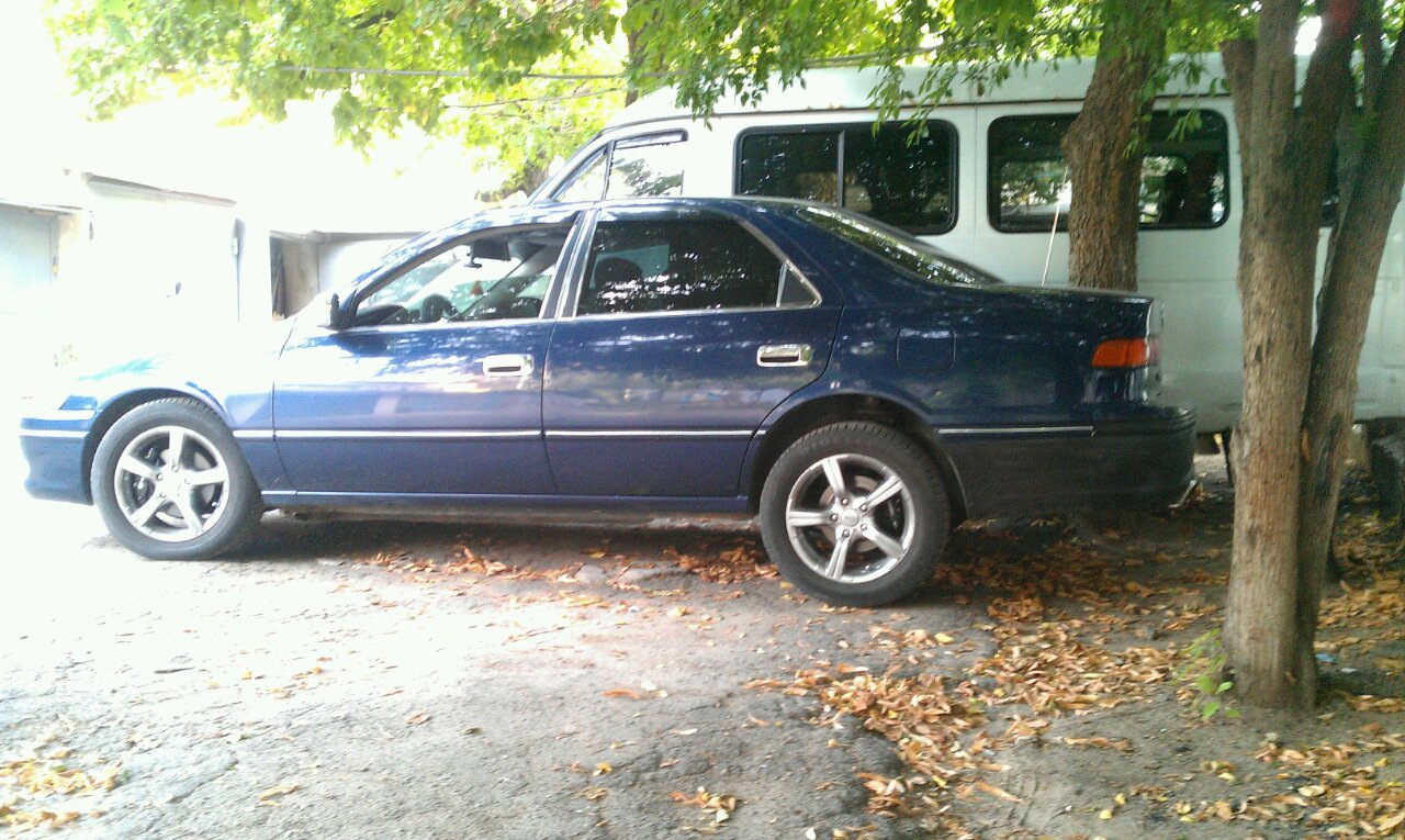

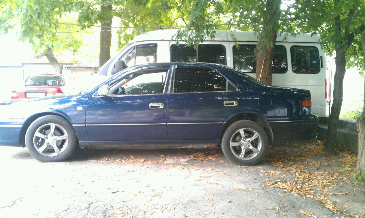

Добрый вечер Уважаемые! Начнем с того что моя машина не молода и родные пружины уже как бы под устали, вроде целы но стоит весомым пассажирам занять задний ряд то задница падает сильно, не говорю уже если нужно что то тяжелое привезти, несколько мешочков чего бы то ни было и опять она на пузе, может утрирую но все же меня это напрягает. Наконец дошло и до пружин, приобрел новые и усиленные, прут на 1,5мм толще чем штатная пружина, естественно установил и уже езжу, машина заметно выросла и мне это очень нравится. Естественно найдутся тут люди которые скажут что это много либо вообще имеются любители пузотерок но я придерживаюсь своего мнения, ни кому не навязываю ни в коем случае, просто делюсь своими впечатлениями от высокой машины, теперь и с дачи можно что то увезти и усадить полную машину и не боятся что будет шорхать по аркам или пузом. Всем Удачной Удачи!

можете замерить высоту от середины ступицы до крыла?
Могу наверно, но не сегодня, это для Вас важно?
Да по возможности конечно, было бы отлично
Добрый вечер!в общем замерял, машина стояла в ямке и показания разные, от оси с права 415мм с лева 425мм, в общем размер плавает от 415 до 425 в зависимости от нагрузки, в багажнике пару фанерок дсп и мелочевка в основном пустая
