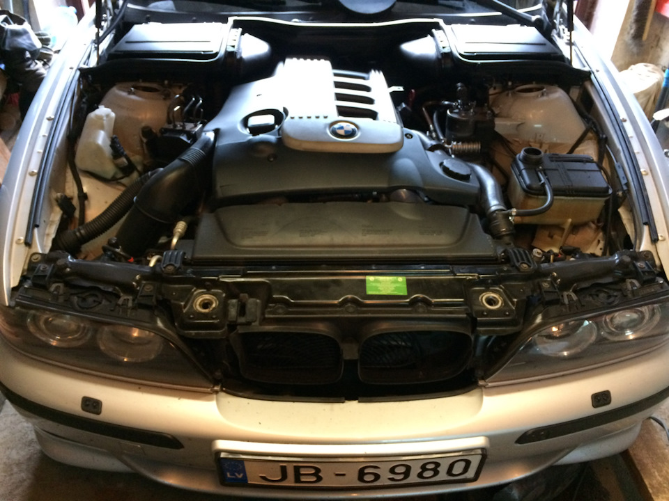

Давно собирался это сделать.
Первое что сделали, кое как открыли сегодня капот, что-то у него проблемы пару дней были, а то бы вообще ничего не сделали :)
Заменили масло ГУР.
Старое было средней черноты.
Была идея снять бачок и промыть его с сеткой которая там стоит, но поняли что там надо довольно много всего снимать.
Отказались от такой идеи…
Заменили антифриз.
Был красный, поменяли на зеленый.
Систему промыли 30 литрами воды.
Сначала обычной, потом 10 литров дестилированный.
Последняя вода уже выливалась просто безцветная.
Залили зеленый концентрат 8 литров.
