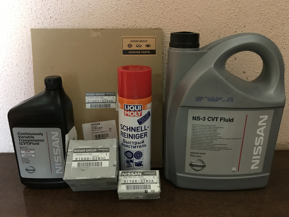

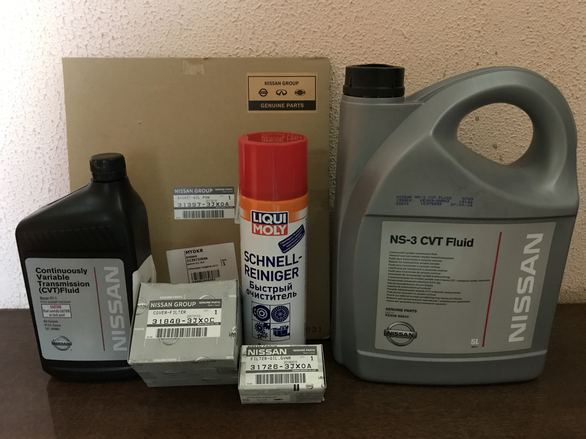

— CVT (DK0) JF015E (работает в паре с двигателем H4M 1.6 л.)
По комплектующим:

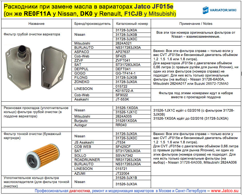

1. Прокладка поддона картера АККП Nissan (31397-3JX0A)
2. Фильтр АКПП (31726-3JX0A)
3. Кольцо уплотнитнительное фильтра грубой очистки (2824A005)
4. Кольцо уплотнительное сливной пробки (11026-01M02)
5. Корпус фильтра (31848-3JX0A или новый номер 31848-3JX0C)
6. Масло NS-3 5 л. (KE90999943R)
7. Масло NS-3 1 л. (999MPNS300P)
8. Очиститель поверхностей LIQUI-MOLY (1900)
Цена за всё вышеперечисленное – 7274 р. (покупалось в апреле-мае 2017 г.)

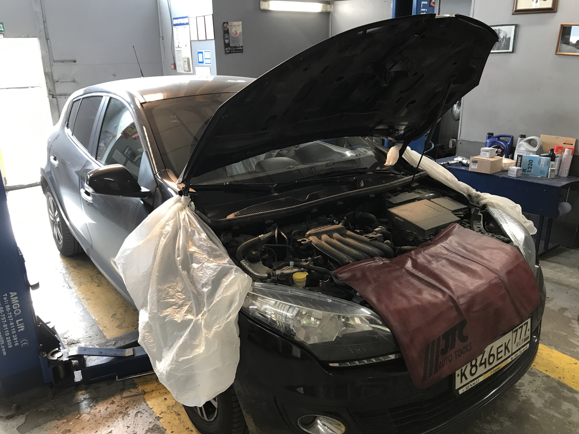

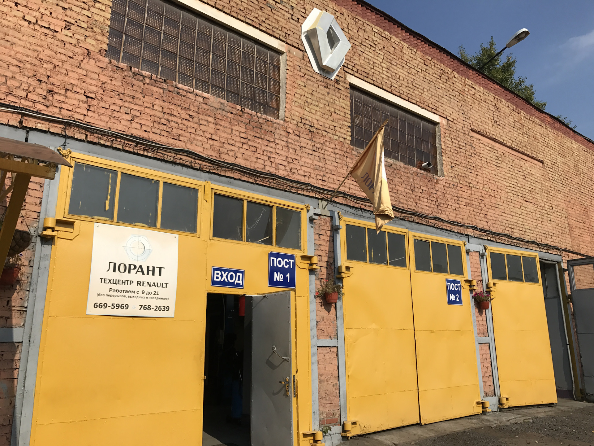

Саму замену производил не собственноручно, доверил процесс мастерам из автотехцентра «Лорант».
Выбор места не случайный – долго выбирал контору, которая мало того, что в принципе предлагает такую услугу – необходимым условием ставил наличие опыта проведения замены масла в вариаторе. Другими словами, искал техцентр, уже «набивший руку» на данной операции, с положительными отзывами (в том числе и на drive2).

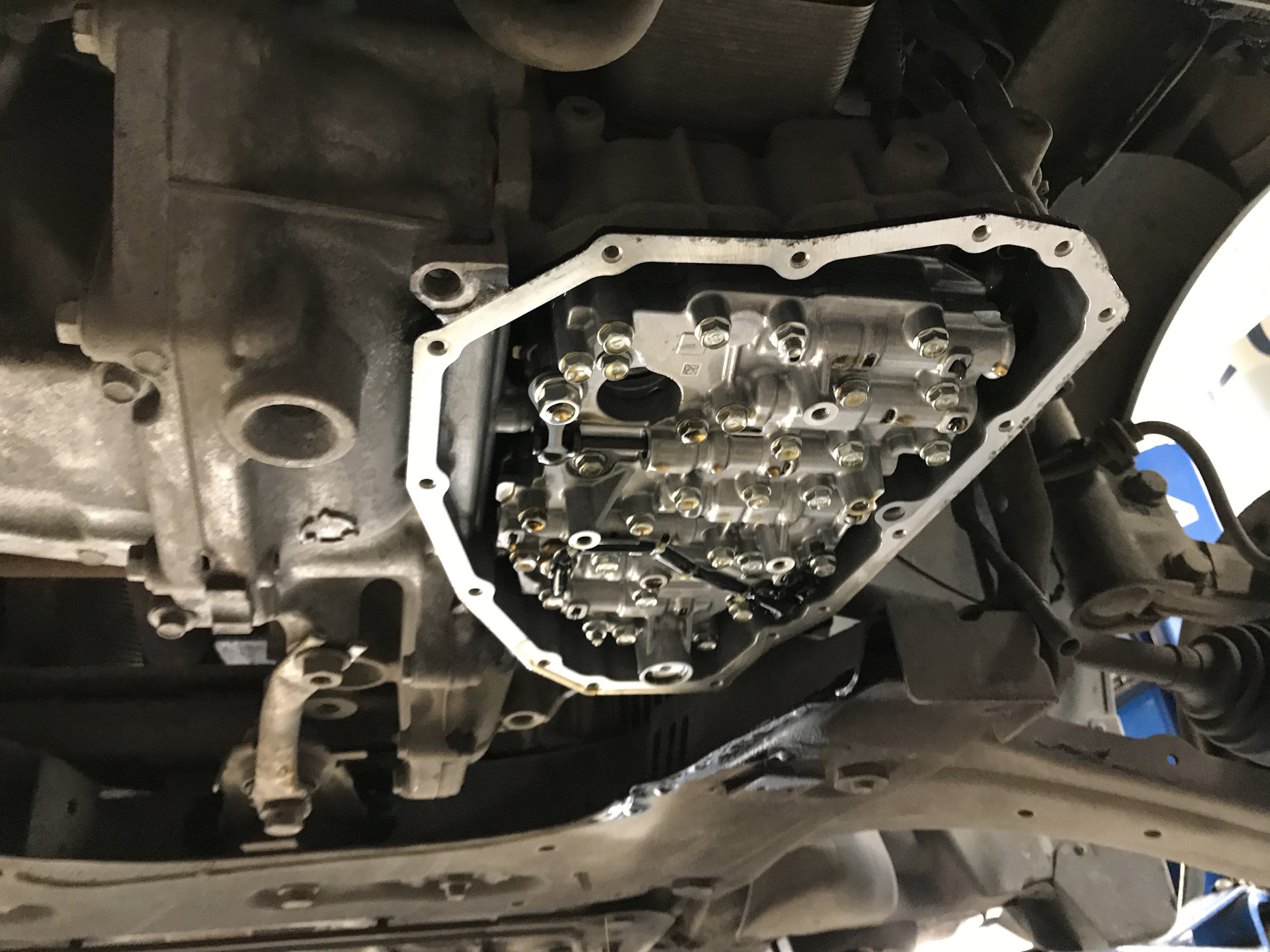

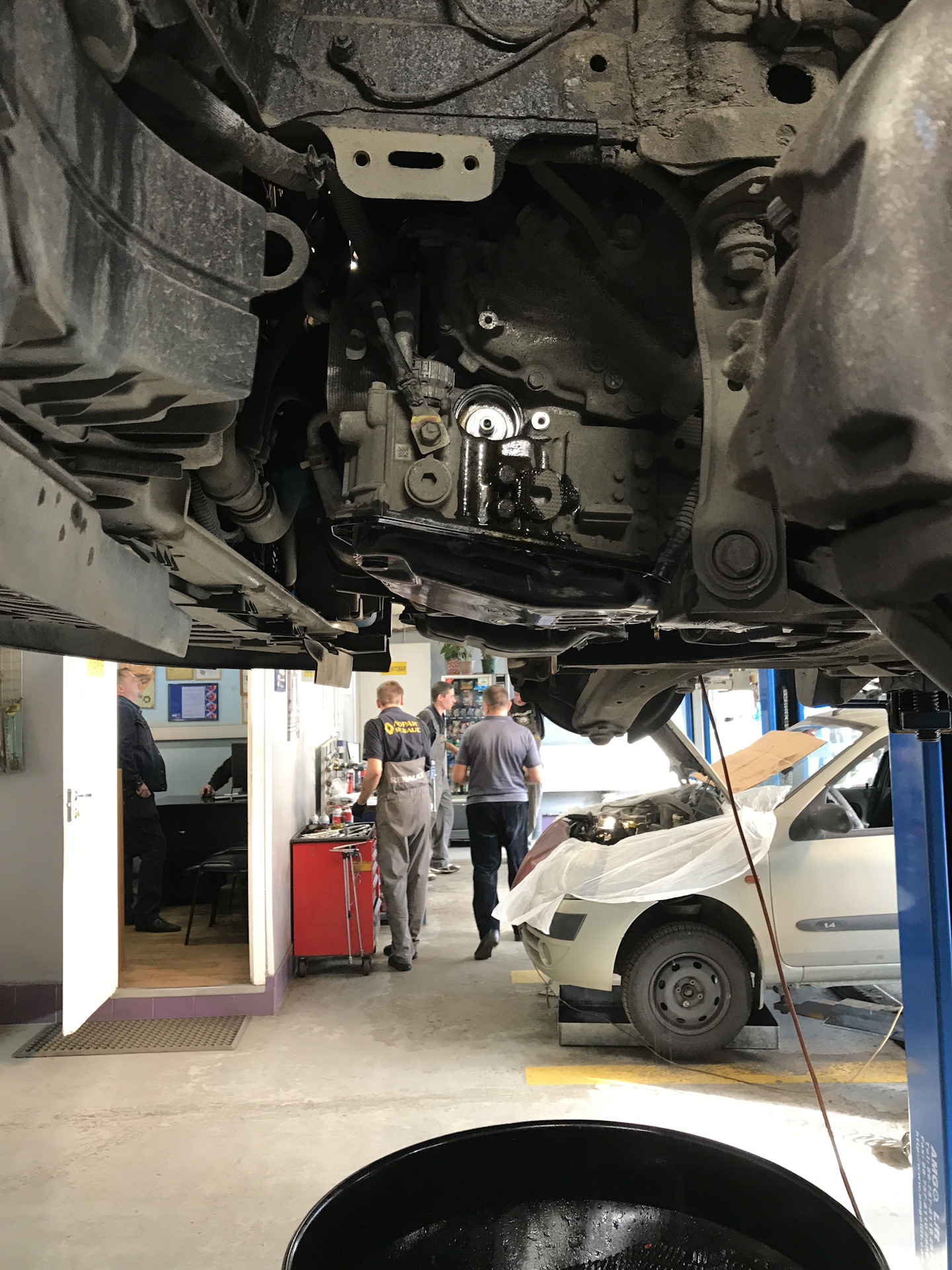

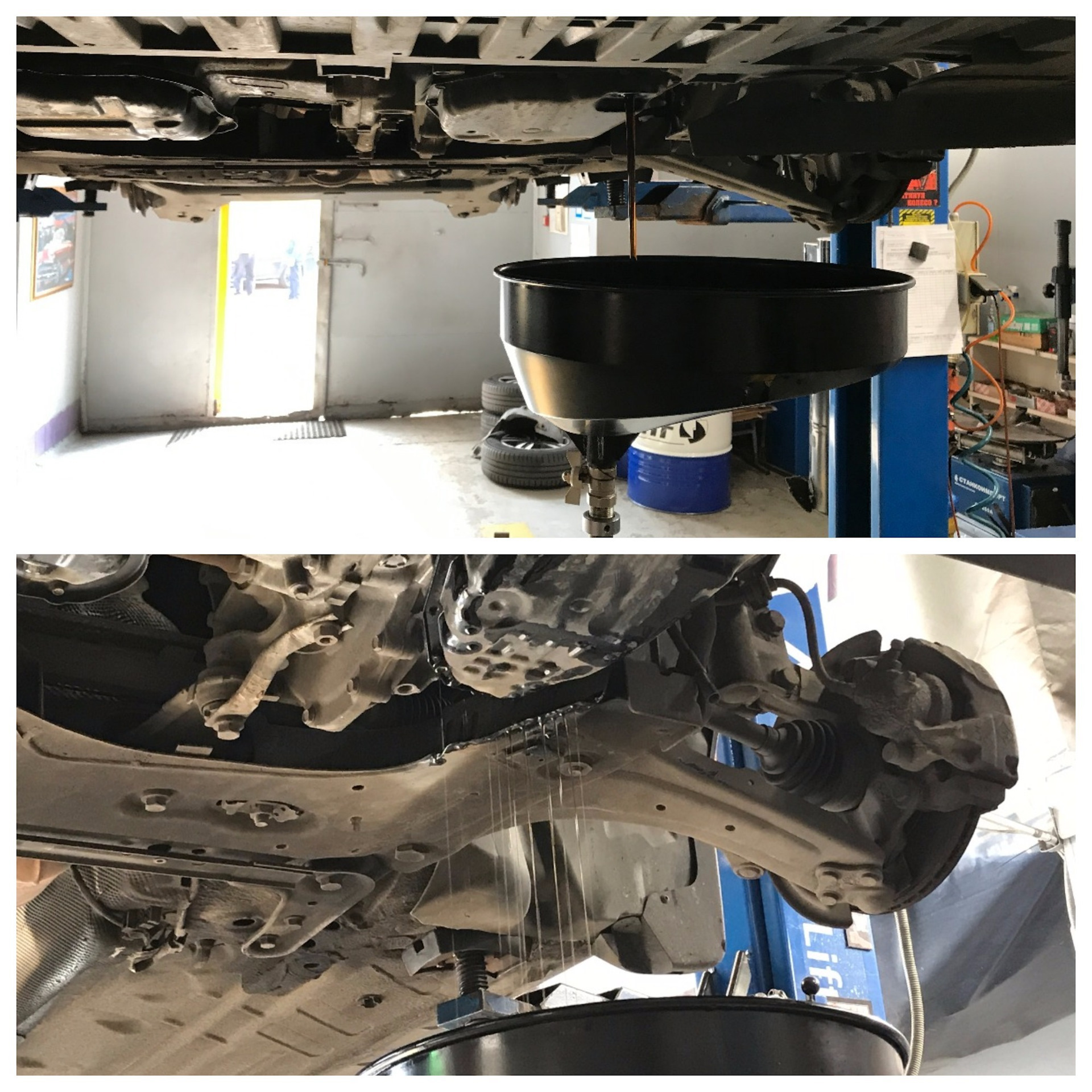

Замену масла проводили в несколько этапов.

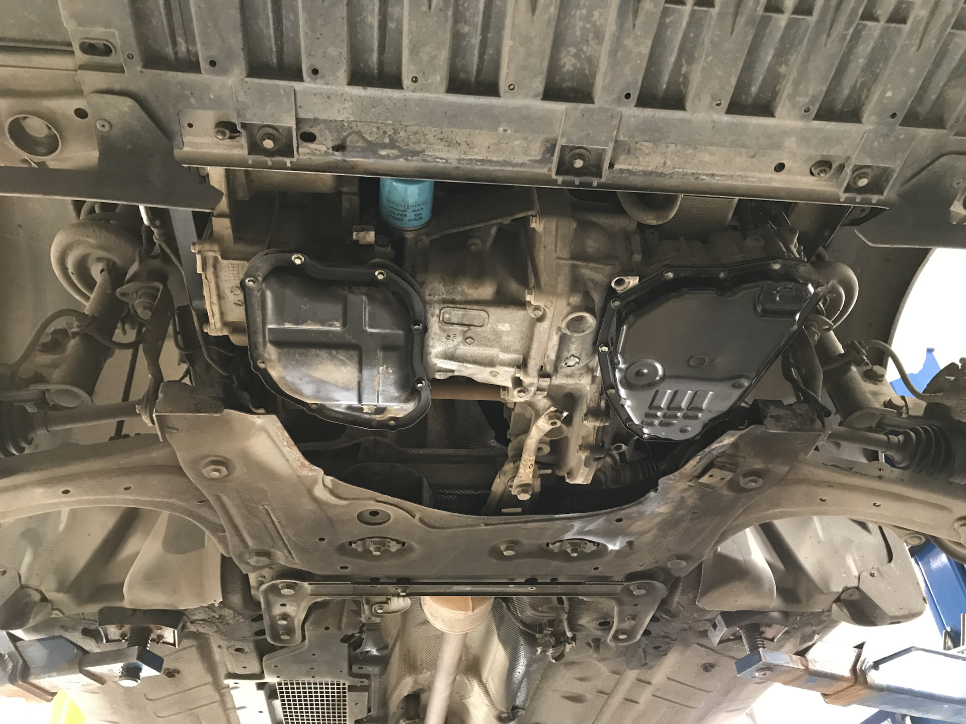

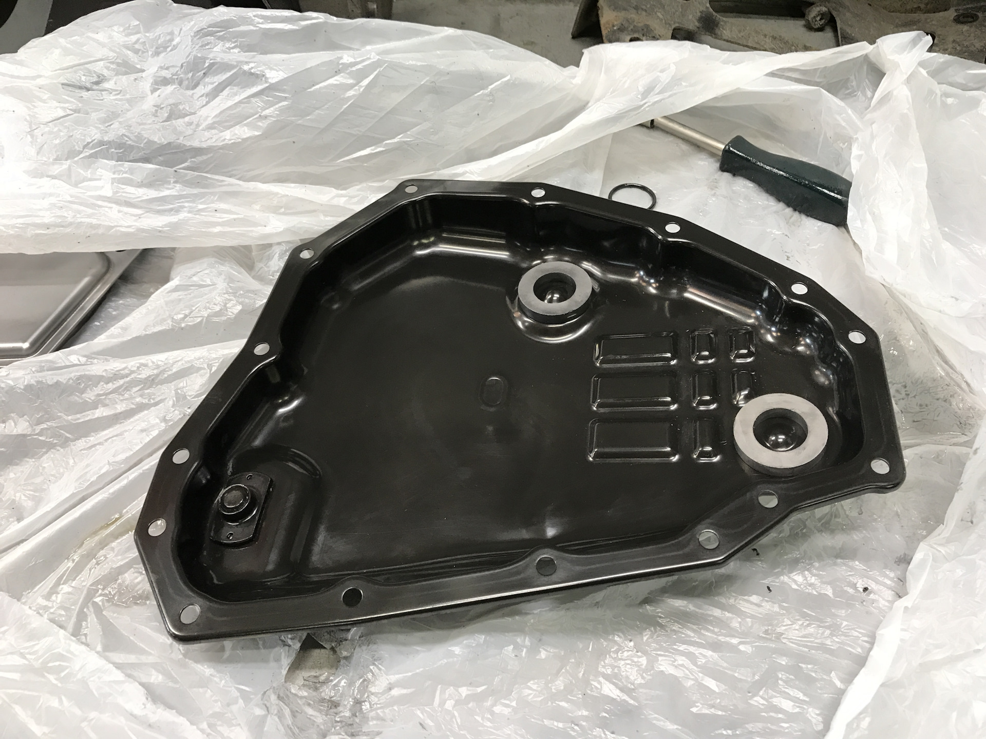

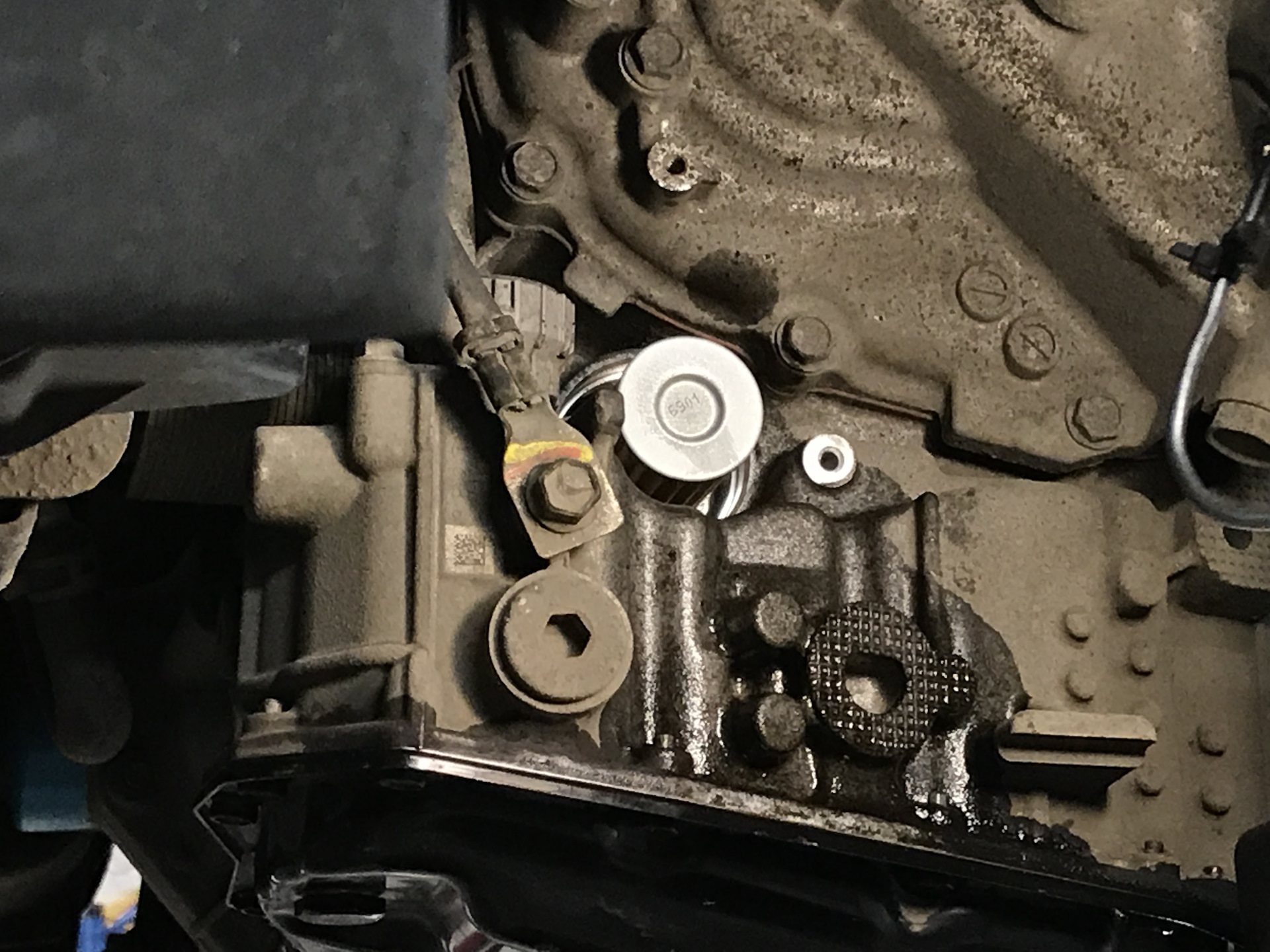

1. Слив масла, замена фильтра и чистка

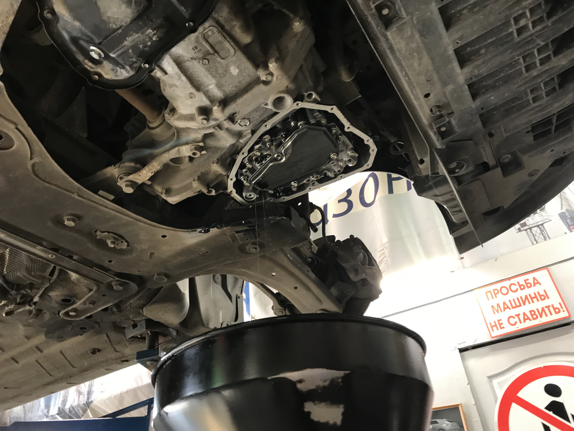

• Слили старое масло на ещё тёплом агрегате
• Сняли поддон коробки и слили остатки масла
• Почистили крепежную плоскость и всё что рядом

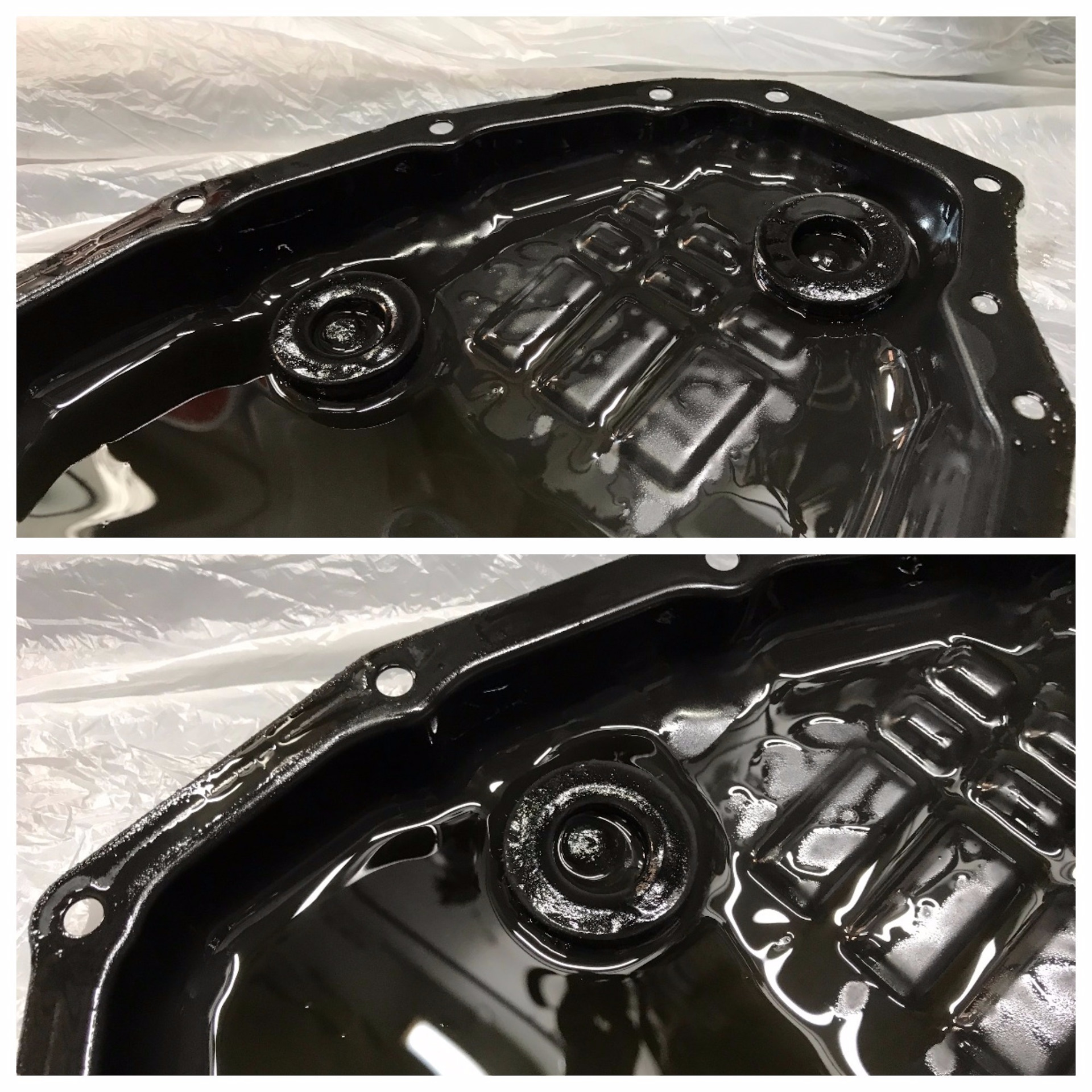

• Прочистили поддон
• Почистили отдельно магниты

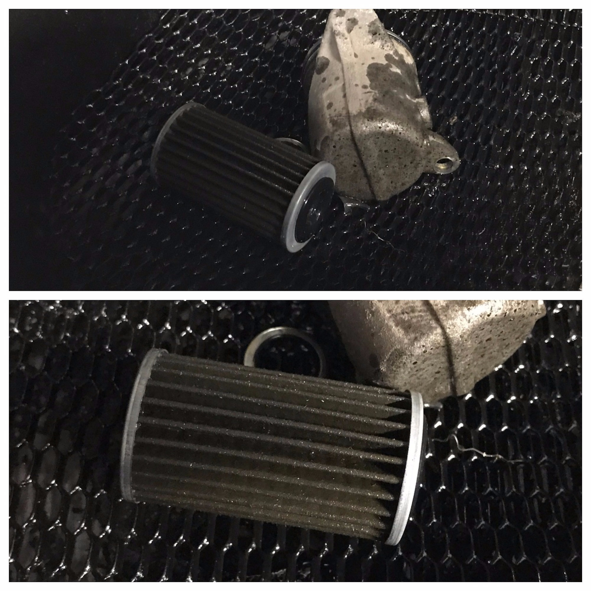

• Сняли корпус фильтра и сам фильтр (тонкой очистки), тоже всё очистили.
• Собрали всё в обратной последовательности (фильтр тонкой очистки и корпус фильтра новые).

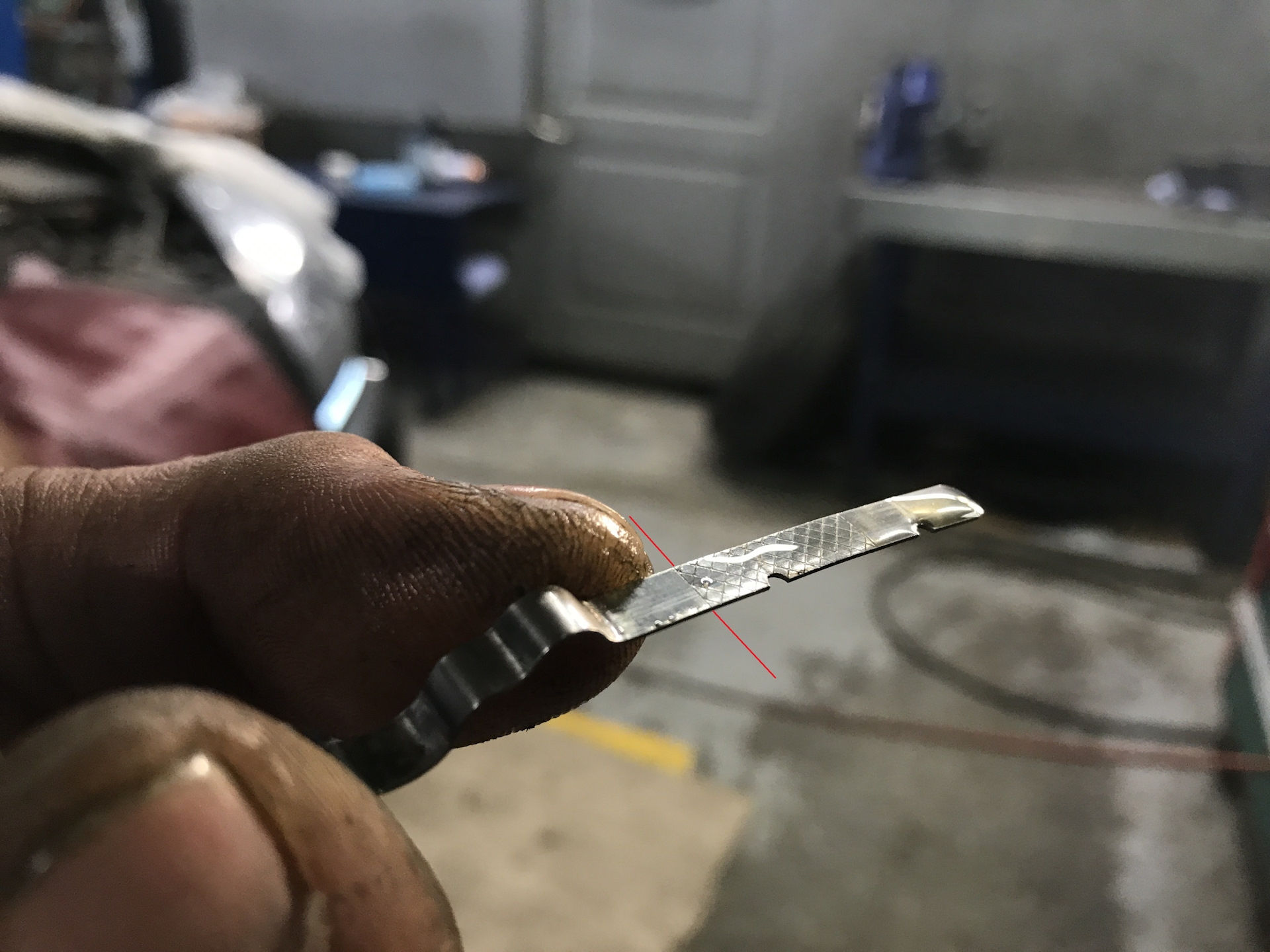

Отработанное масло было тёмного цвета, как и положено. На магнитах присутствовала «шуба» из стружки, что тоже должно быть – при этом никаких больших частиц (читай – металлических осколков) не было ни на магнитах, ни на фильтре. Из этого всего был сделан вывод о нормальной работе вариатора в целом.

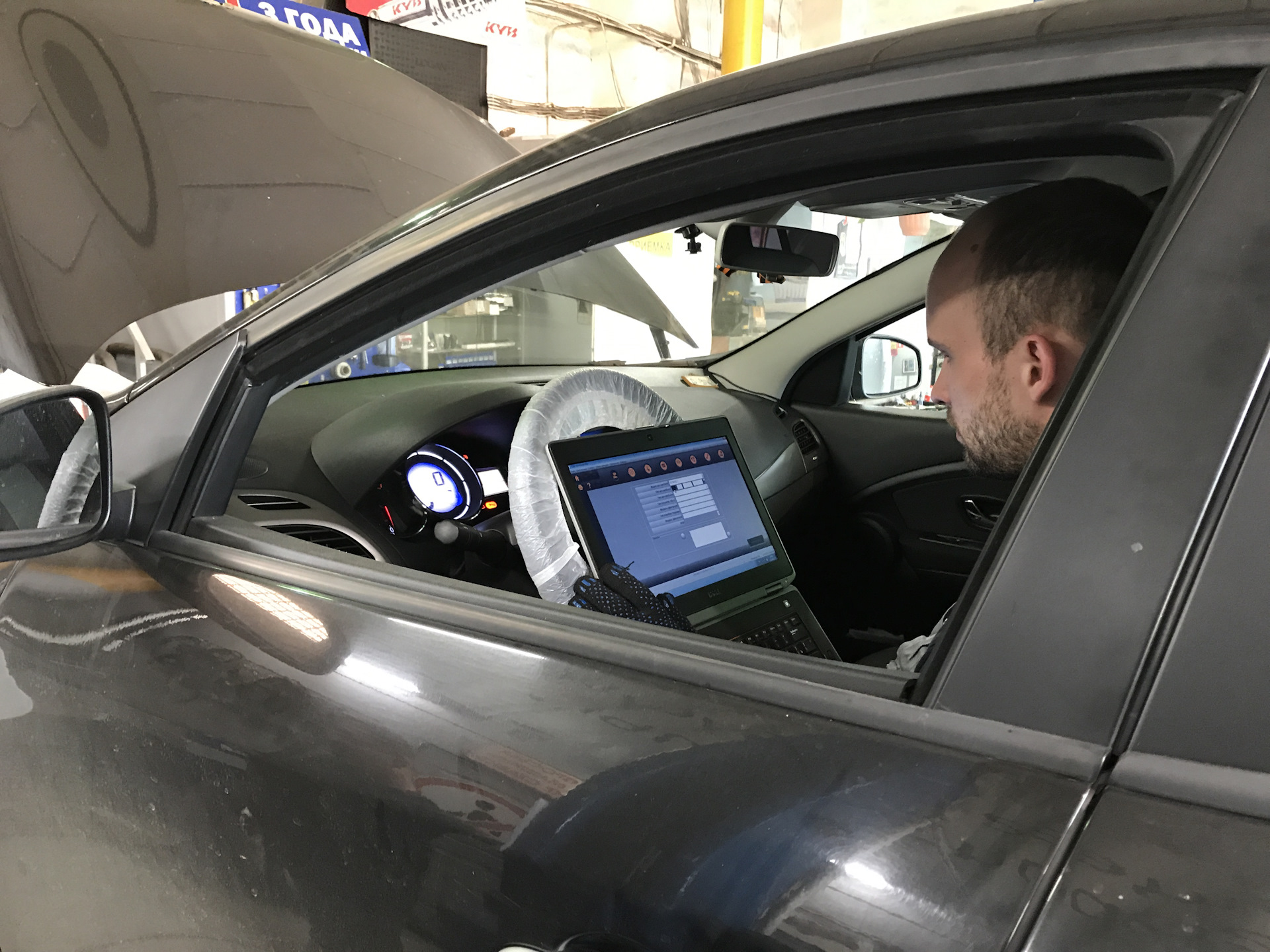

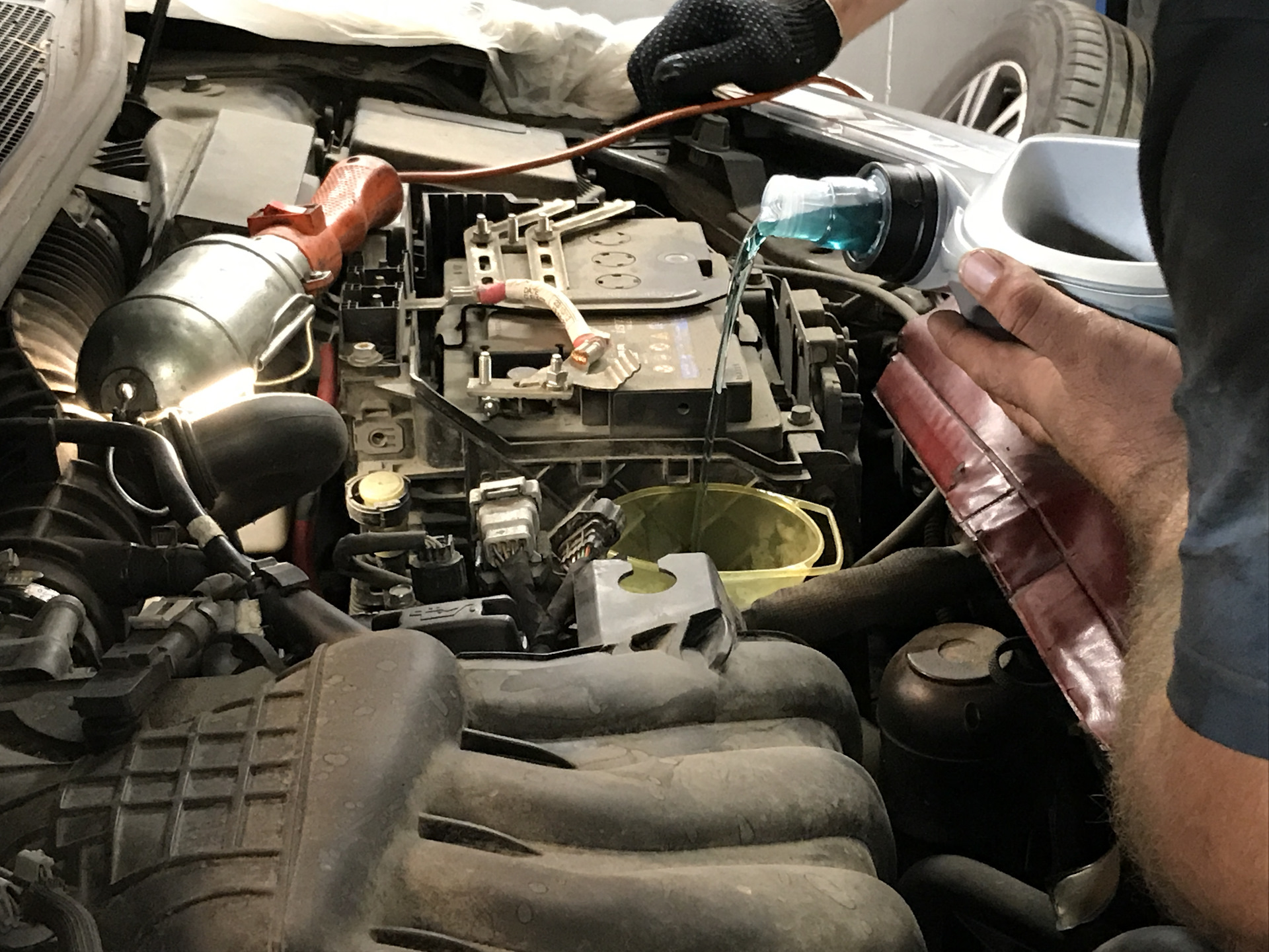

2. Залив масла

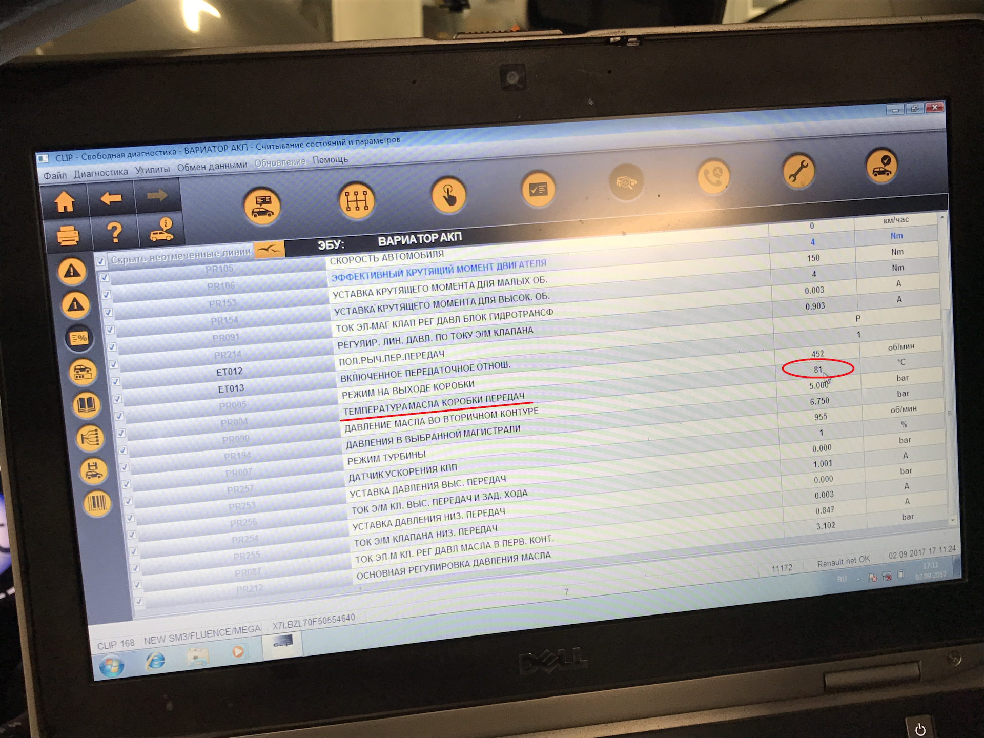

• Залили 4500 мл масла NS-3
• Прогрели агрегат до температуры 83*С
• Долили до максимальной отметки по щупу (получилось 300 мл)
В общей сумме в вариатор влезло 4800 мл трансмиссионного масла NS-3. Температуру масла смотрели через Renault Clip.
По итогам: масло меняли согласно регламенту, соблюдая все мельчайшие условности – смазка резьб крепёжных винтов/болтов, необходимые моменты затяжек, смазка резиновых колец/уплотнителей при установке во избежание закусывания и т.д. и т.п.

Сервис показал себя с наилучшей стороны. Как уже говорил выше, все операции проводятся строго по регламенту, с соблюдением всех нюансов и с использованием оригинального инструмента (весь стенд не фотографировал, кусочек есть – показываю).
Мастера достаточно общительные – я старался не мешать, в перерывах общался. Фотоотчёт делать не то чтобы разрешили – помогали как могли :) Могу с уверенностью сказать, что поеду в этот сервис на следующее обслуживание. Рекомендую!

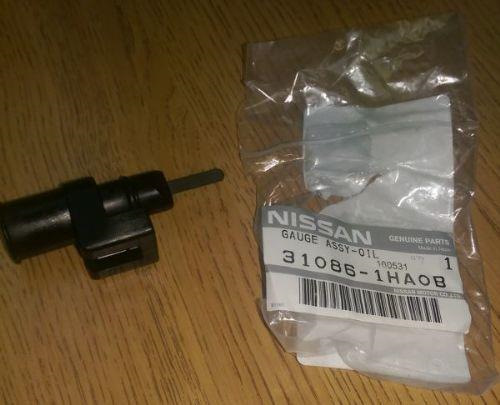

По каталожным номерам расходников. Вот по ссылке "неоригинальные" расходники (и их артикулы) по замене масла в вариаторе JF015e (он же DK0 по каталогу Рено) на "Renault Megane" — www.drive2.ru/o/b/527766132162036535/
А вообще вариатор модели JF015e (в случае проблем) не так дорого ремонтировать. Там в нём есть типовые(!) проблемы, которые не только достаточно быстро и успешно устраняются (если обращаться в узко-специализированные сервисы), но и вариатор при ремонте сразу модернизируется, что существенно увеличивает остаточный ресурс вариатора после ремонта. Например, сразу устанавливается модернизированный редукционный клапан масляного насоса вариатора… и т д. Вот — Ремонт вариатора CVT-7 "Jatco JF015e" (он же DK0 у Renault), слабые места.
С уважением,

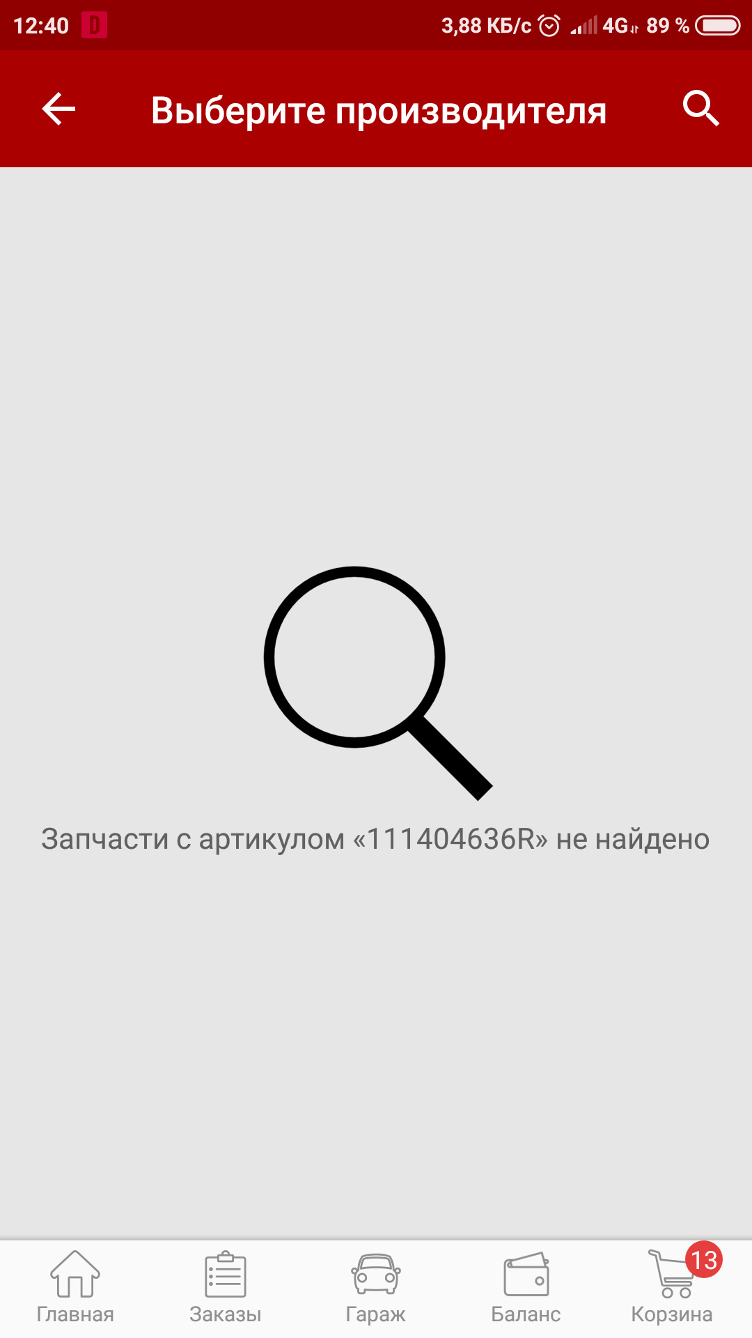

Странно так. Не первый раз сталкиваюсь с тем, что на вариаторе JF015E для Рено есть полноценный щуп для замера уровня масла в вариаторе, а на Ниссан Кашкай или Джук его нет, а просто заглушка …

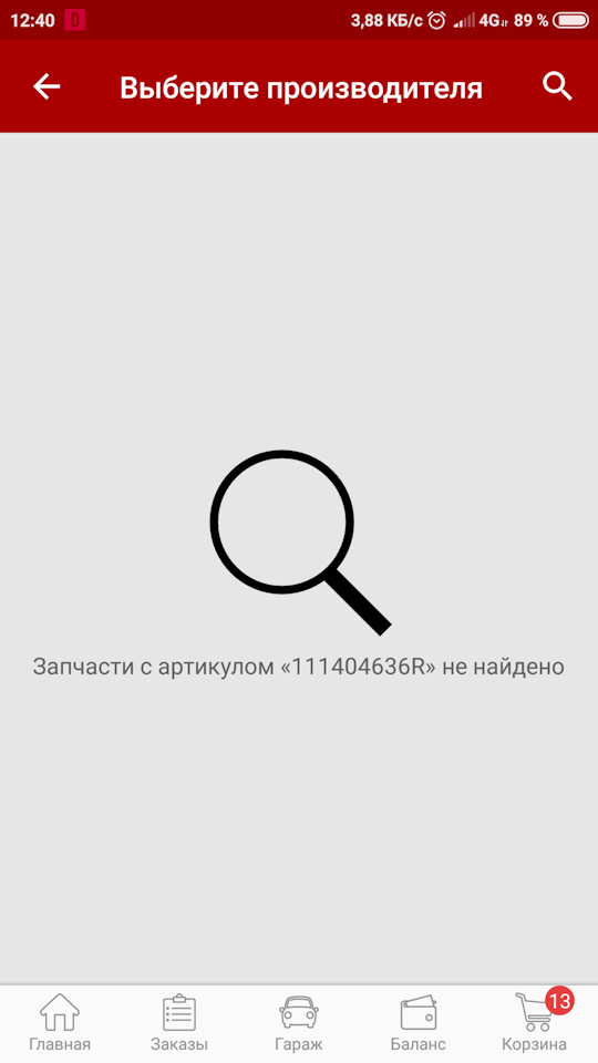

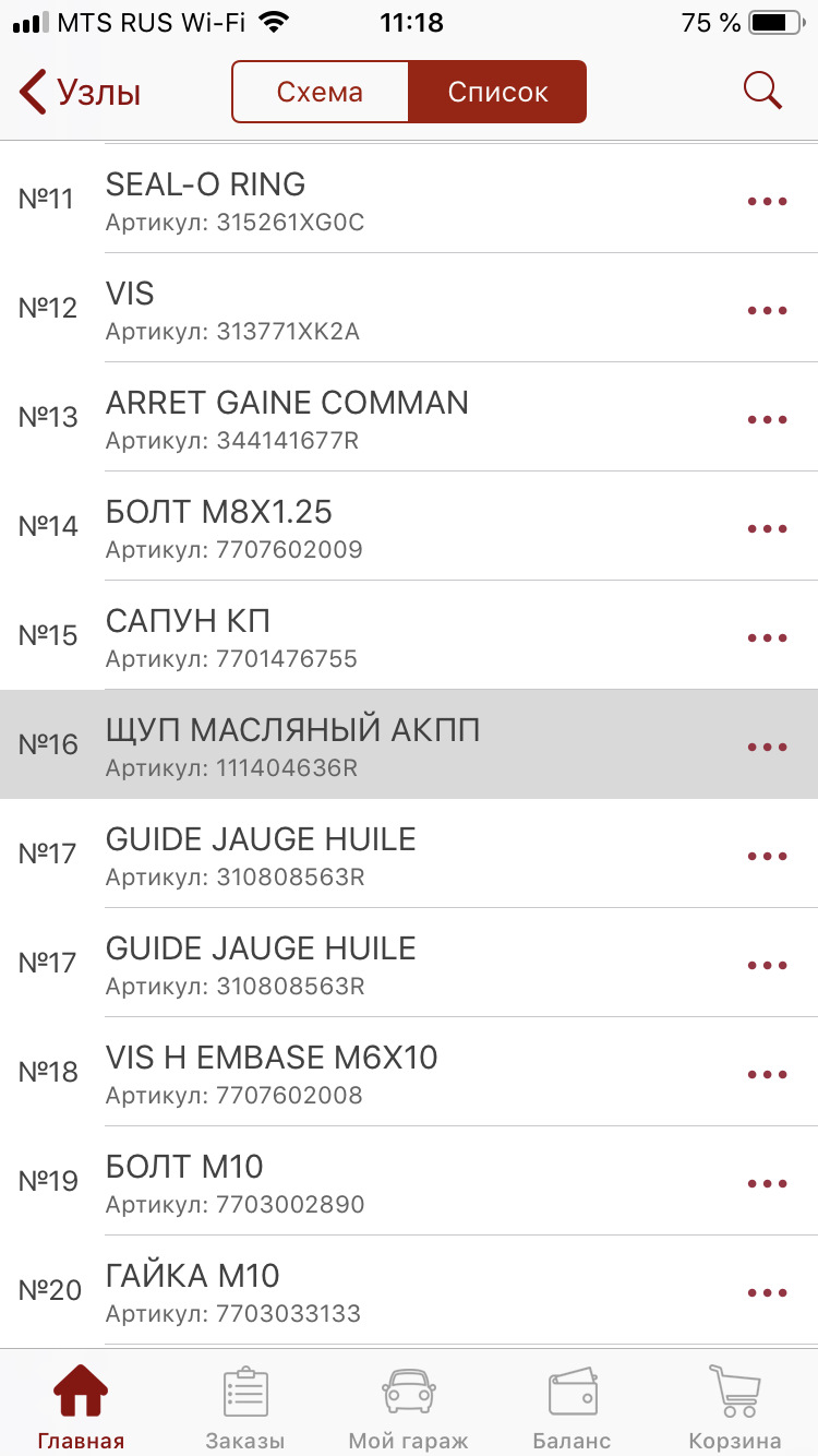

А если не сложно, можете номер щупа скинуть?!
Как будет время, обязательно посмотрю номер. Он на щупе выбит?)
По каталогу запчастей
С русским vin-ом от автофрамоса каталоги та еще дикость)
А через afora или autodoc?
Avangardus
У меня такой на таком же вариаторе
Вот что каталог на автодоке говорит
Спасибо. Но странно, что не autodoc пишет, что нет такого
Avangardus
Другого номера нет( даже аналогов не выдает. Проверял, помимо автодока, еще в apex.ru и emex.ru

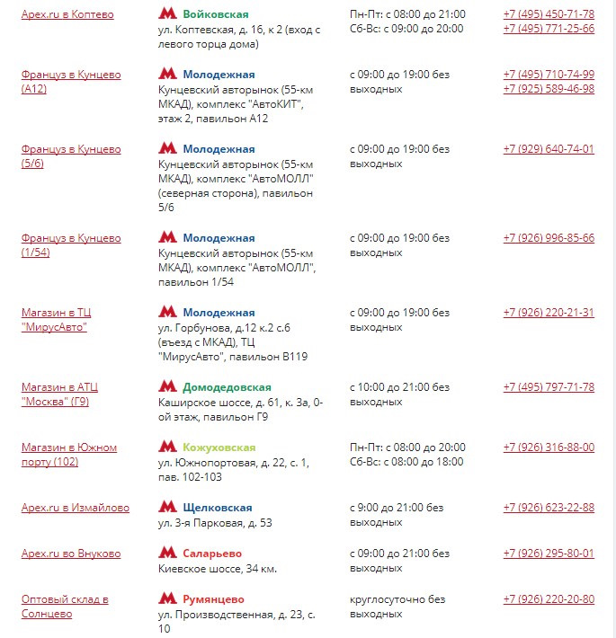

А где франзуз находится
Прям с сайта скопировал)
Покупаешь все в автодоке?
И автодок, и француз. Во французе часто оказывается дешевле, да и в сам магазин мне удобней добираться.

Привет. Скажи по этим позициям.
3. Кольцо уплотнитнительное фильтра грубой очистки (2824A005) — это резиновое кольцо, которое одето на фильтр?
4. Кольцо уплотнительное сливной пробки (11026-01M02) — это от поддона?
5. Корпус фильтра (31848-3JX0A или новый номер 31848-3JX0C) — это корпус, который закрывает фильтр картридж? Если да, то зачем его менять?

Оличный отчет! А счетчик старения масла обнуляли?
Насколько я в курсе, в данном вариаторе нет счетчика старения, он стоит в агрегате для двухлитрового мотора
Походу так и есть, познее подтвержду присутствие этой фигни.
Avangardus
Датчик есть, я скидывал у себя, программа CVTz50 для android + elm 1.5, видит этот параметр, вот только пришел к выводу что ни на что он не влияет… менял сам, только масло лил elf ns3.
Ну он скорей как справочный параметр, указывающий на возраст вариатора, коли он есть там. Других вариантов не вижу)
