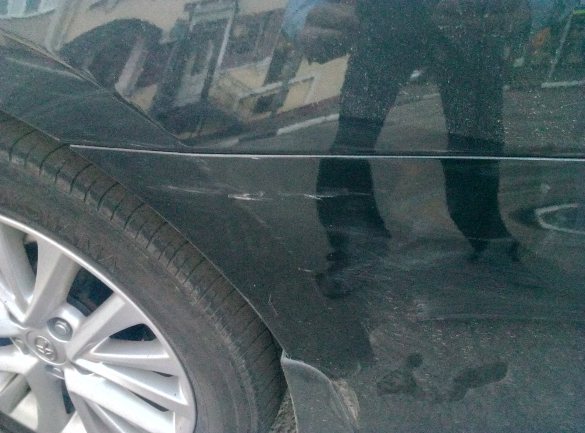

Всем привет, на прошлой неделе попал в небольшое ДТП, не поделил дорогу с камри, которая пыталась проскочить и обогнать меня на перекрестке с правой стороны. В общем тут и произошла наша встреча и ожидание почти в 4 часа сотрудников ДПС, так как никто из нас вину не признавал. Но запись совсем не об этом.

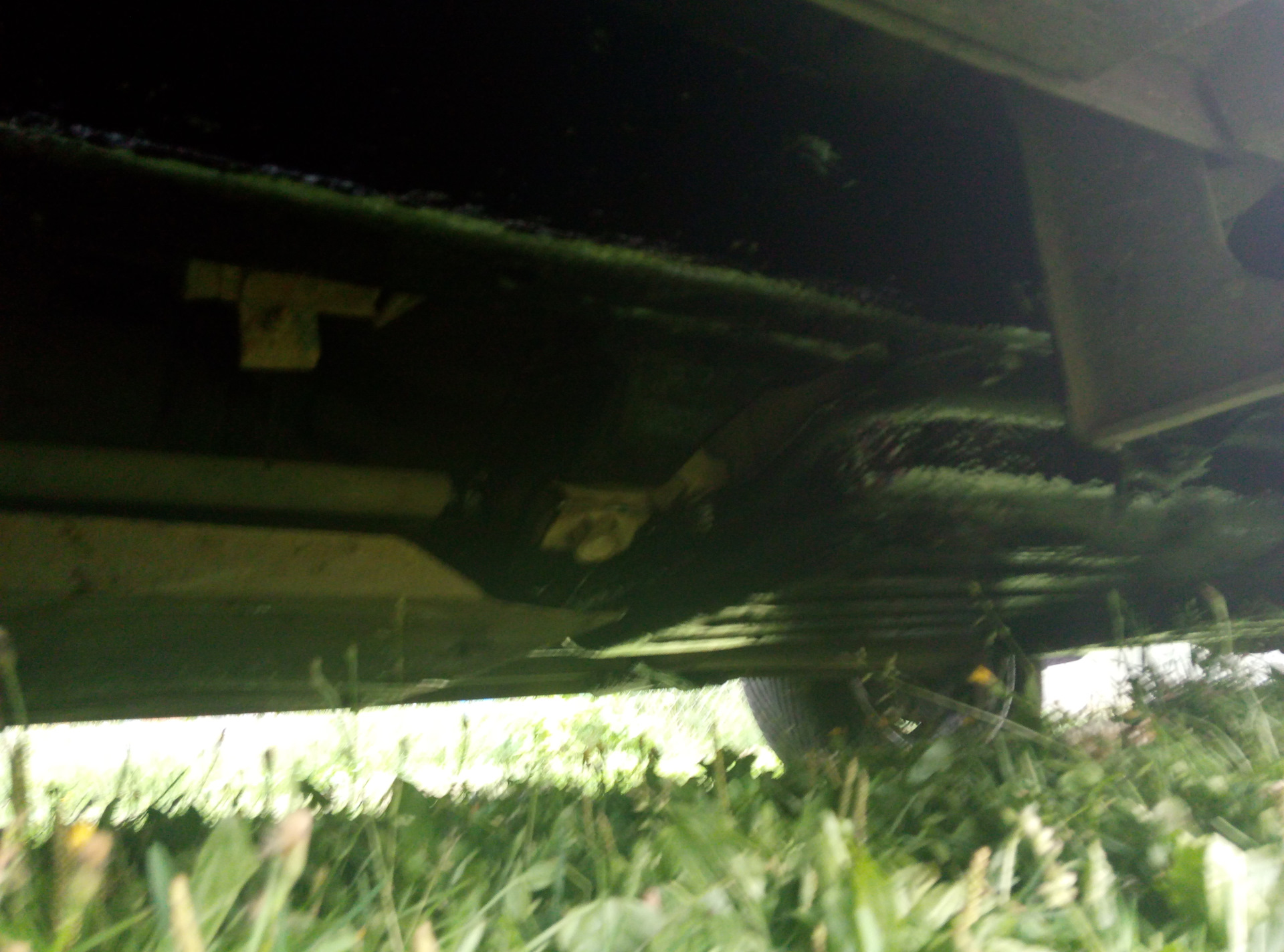

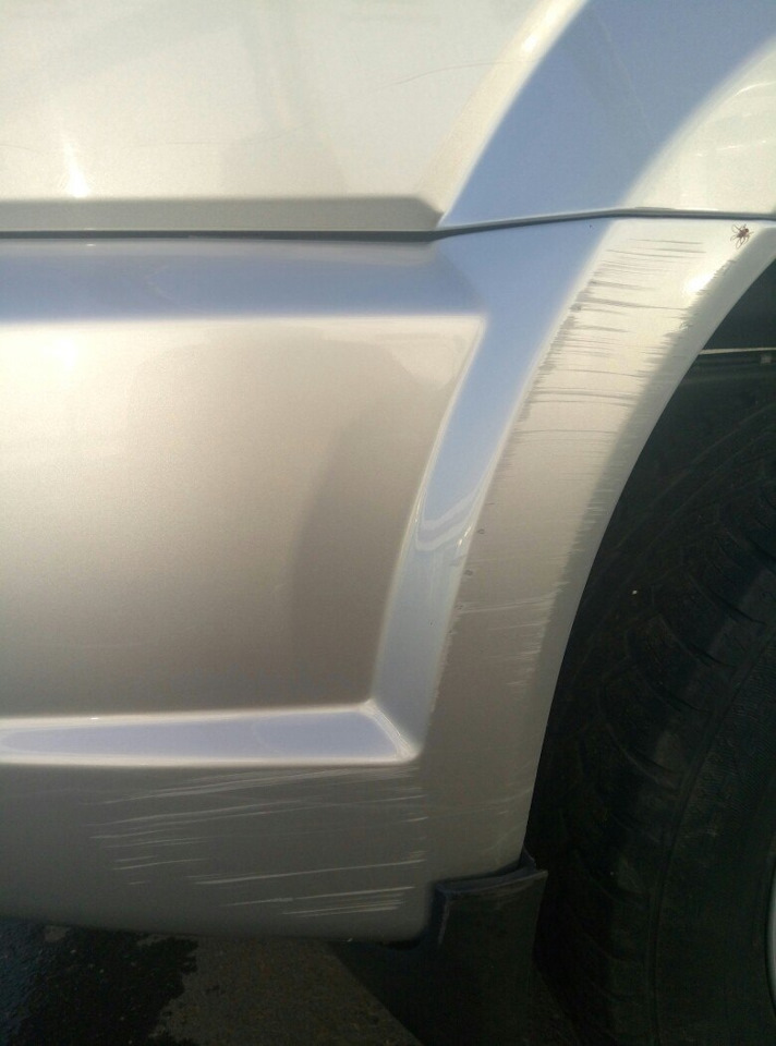

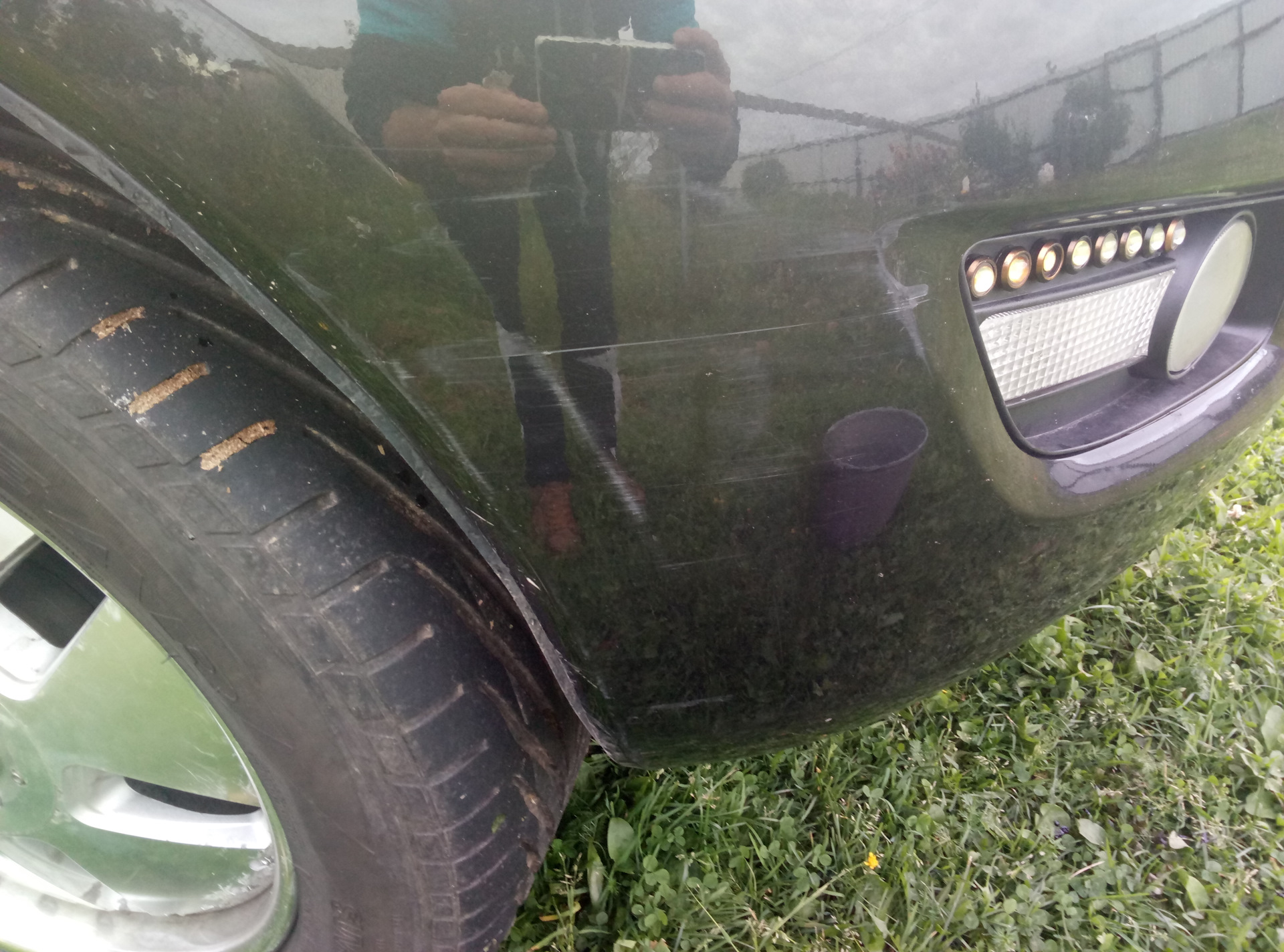

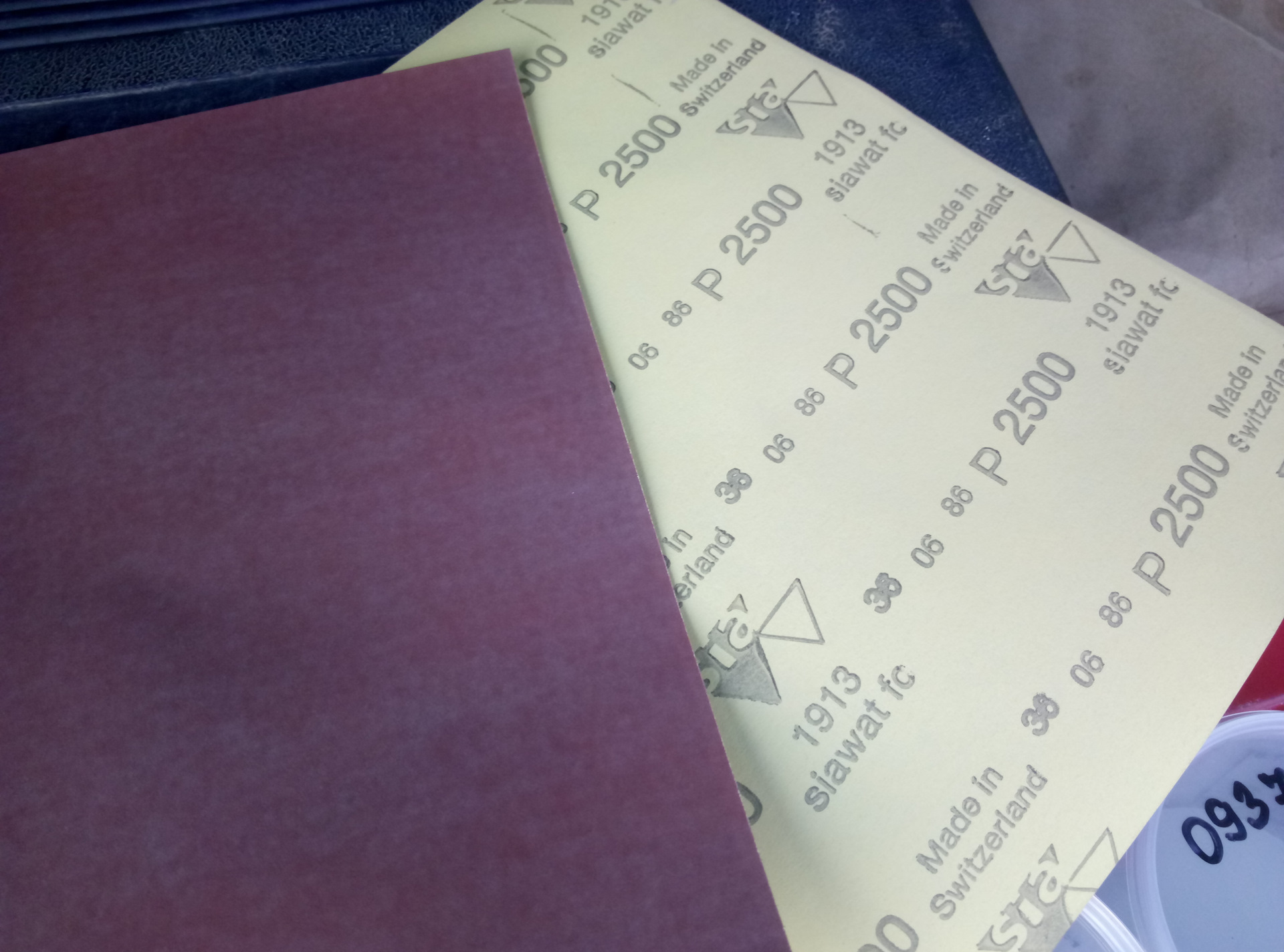

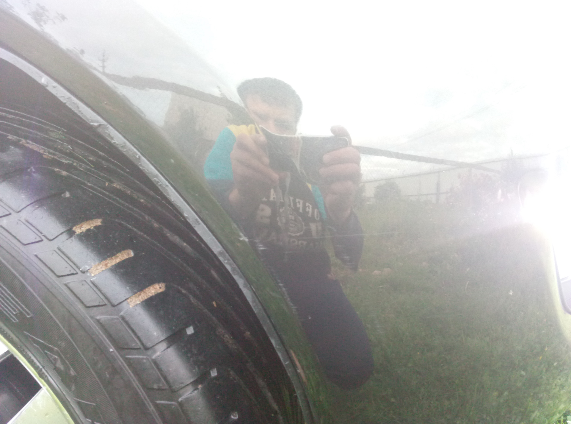

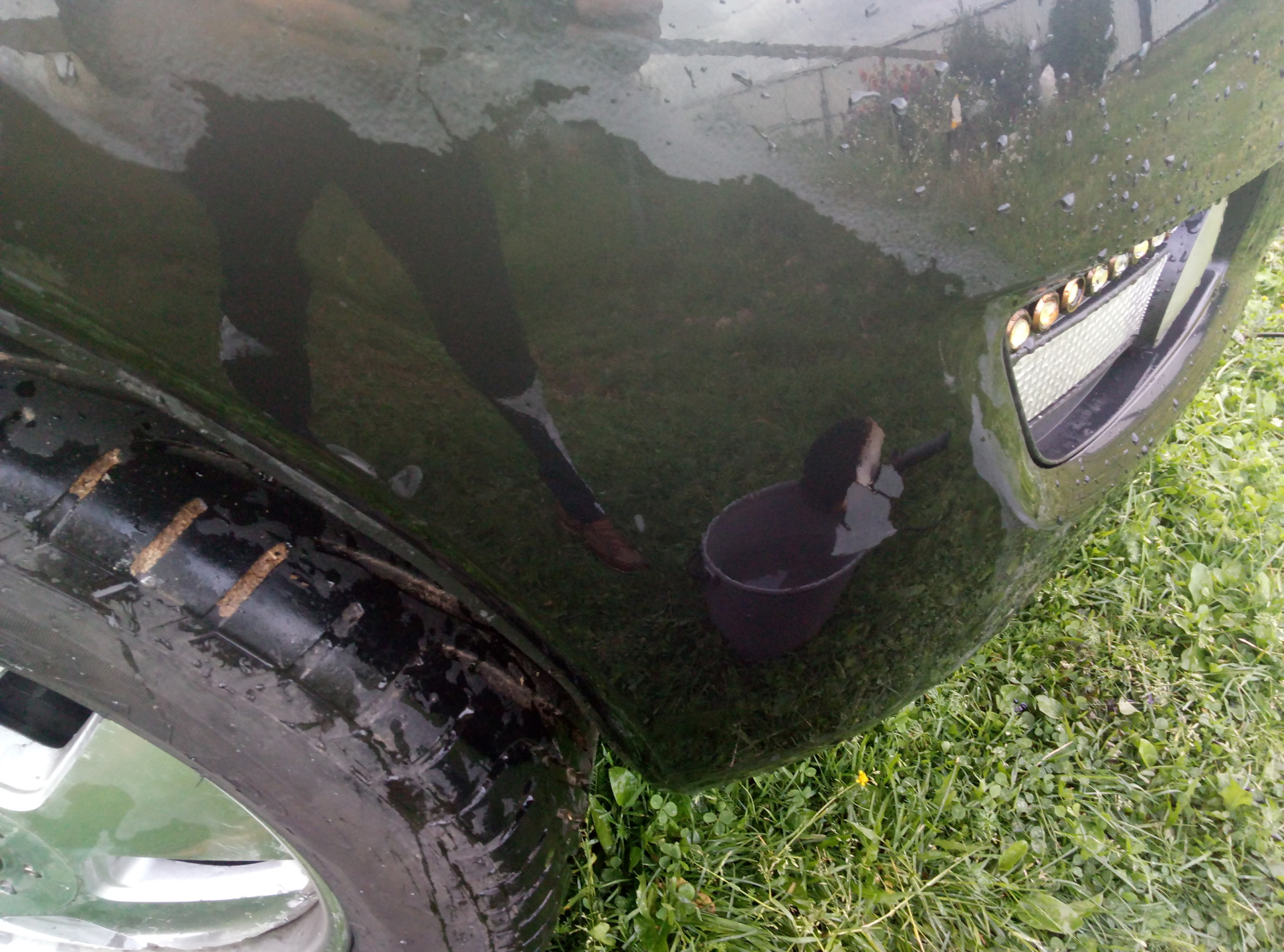

фото сразу после ДТППовреждение на камритак выглядит поврежденный участок после мойкиберем шкурку и замачиваем ее в воде минут 10после обработки шкуркой, главное не перестараться, а то можно и лак протеретьдва номера пасты, вышли рублей на 500финальный вариант, качество фото конечно не очень… в общем с расстояния метроа 2 фообще ничего не видно, при детальном осмотре можно разглядеть пару царапин, которые уже до грунта, но я думаю их можно затереть черепахой. Результатом я доволенКроме того, на выходных промазал всю раму, так сказать обновил защиту, а в саму раму залил литровый балон мовили. Теперь готов к зиме.

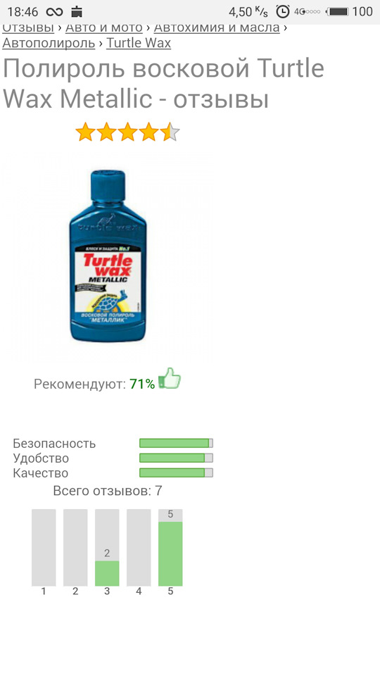

При полировке снимаеться слой лака вместе с царапинами, после шкурки полируеться абразивной пастой с использованием полировочной машинки для придания блеска. Это не покрытие которое со временем стирается. Как определить отпалируются ли царапины я писал тут в коментах. Без опыта лучше одному данным видом полировки не заниматся, можно прижечь лак. Черепаха это как раз полироль, которая наносится поперх лака и создает защитный слой, содержит красящий пигмент, так что москирует на определенное время небольшие косяки по кузову. Эфект от нее пропадает после нескольких моек. Вроде все разложил в доступном формате.
Спасибо обьяснил очень в доступной форме . особенно меня интересовала тема про самостоятельную полировку но в пятой строке ты подтвердил мои догадки ( мастер есть не хер лесть ) . еще раз спасибо и удачи на дорогах .
По фото трудно оценить, но мне кажеться много царапин до грунта. Проверь заполируется или нет можно намочив поверхность, то что пропадет заполируется, а то что останется уже нет
Подскажите как раму обрабатывать? Машине 5 лет, на самой раме, да и в нутри, грязи скорее всего уже килограммы. Перед тем как обрабатывать, чем и как ее отмывать? Хочу залить в раму и днище пушсало, но пугает что все отвалится.
я в деревне сорудил из бруса заезд под углом на который машина может заехать, заезжал на пониженной, чтобы не слететь. Далее мыл мойкой высокого давления, после того как все высохло протер растворителем, рама у меня уже была обработана ранее, так что старый антикор не оттирал, поверх намазал слой свежего, предварительно разогрев его. Потом из балона со шланчиком забрызгал мовиль внутрь рамы. Особых секретов там нет.

На какое время хватит этой полироли ? и что такое черепаха . дело в том что тоже поцарапал бочину об кусты от и до . вот весь в раздумьях что делать .

Эх, тоже притерли тут немного, надо бы полирнуть попробовать.
