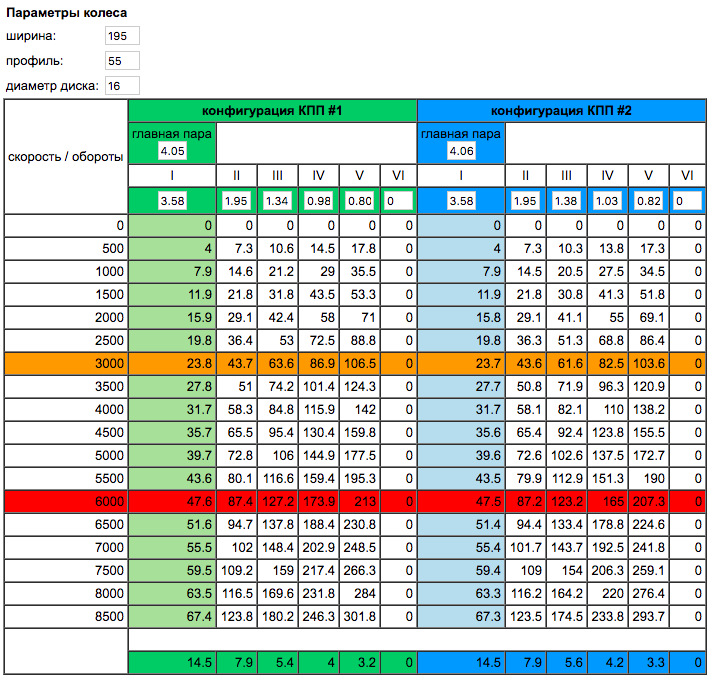

Начинаем разбираться в передаточных числах.
1. КПП Lancer 1.6 (F5M411 R7B5)
I 3.58
II 1.95
III 1.34
IV 0.98
V 0.80
Главная передача 4.05
2. КПП Lancer 2.0 (F5M422 )
I 3.58
II 1.95
III 1.38
IV 1.03
V 0.82
Главная передача 4.06

Отличие 1.6 от 2.0 хоть и не большое, но все же есть. И с ростом оборотов разница в скорости между КПП 1.6 и 2.0 все больше и больше.
А, поскольку, мы ставим мотор большего объема, который изначально подразумевает больший расход, то потеря от 3х (при 3000 об/мин) до 5 км/ч (при 5000 об/мин) уже как-то жалко.

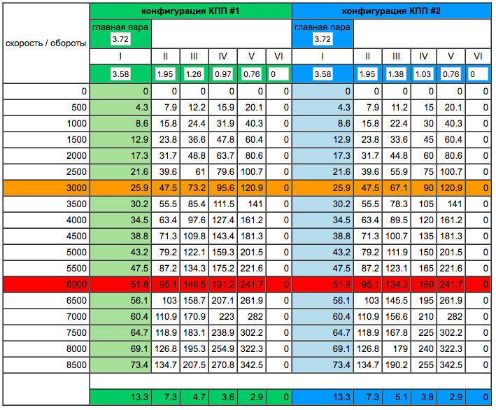

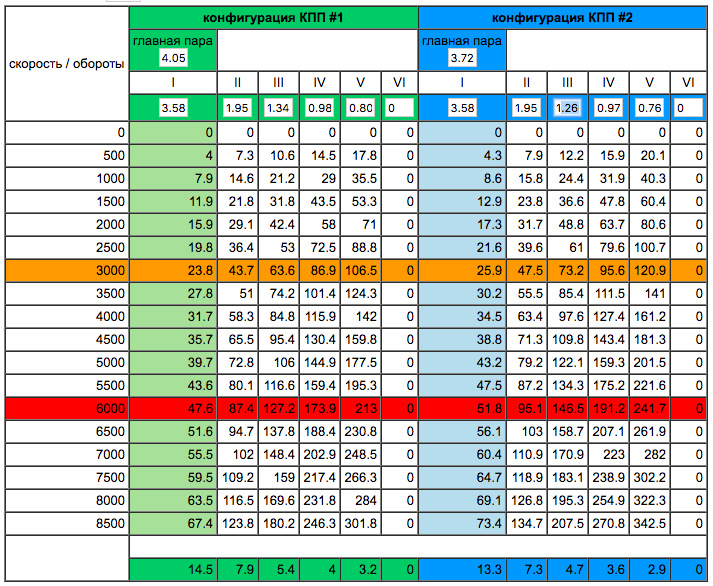

Решение проблемы от lancer0052 — КПП от галанта 2.4GDI 1999 года. — F5M422F6NC!
Передаточные числа:
I 3.58
II 1.95
III 1.266
IV 0.970
V 0.767
Главная передача 3.722
Это уже совсем другое дело. При 3000 оборотах у разница с 1.6 — 14.4 км/ч, а при 5000 уже 24 км/ч.
Если сравнивать с 2.0 разница 17.3 км/ч и 28.8 км/ч соответственно.
Эта коробка для езды по трассе просто находка. Мощности 2.4 хватает, чтобы тянуть машину на большой скорости при относительно низких оборотах. При этом мы теряем в динамике разгона и в динамике вообще, но имеем очень ощутимый плюс в виде меньшего расхода и большей скорости по трассе. Для повседневной езды это то что надо.
Именно этот вариант у меня.
По своим ощущениям могу сказать на 180 км/ч ехать очень даже комфортно. при этом мы имеем 4500 оборотов (вместо ~ 5100 на 1.6 ~ 5300 на 2.0).

Разбираем обе коробки. Берем главную и 5ю передачи от галанта, а 3ю и 4ю от ланцера 2.0. (1 и 2 везде одинаковые)
На выходе получаем следующее.
I 3.58
II 1.95
III 1.38
IV 1.03
V 0.767
В этом варианте мы имеем лучшею динамику по городу (на 3й и 4й передаче) при тех же параметрах на трассе (5я передача). Но за счет ГП все равно динамика на коробке от 2.0 будет лучше.
Такая переделка имеет право на жизнь и успешно катается на лансере у lancer0052.

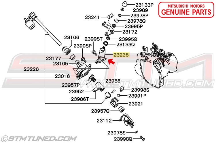

Нюансы установки F5M422F6NC на Lancer 9
Как все мы прекрасно знаем, не бывает так чтобы все с первого раза встало, и заработало.
Есть один маленький но очень важный нюанс.

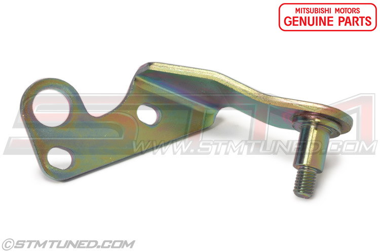

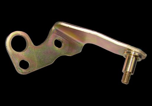

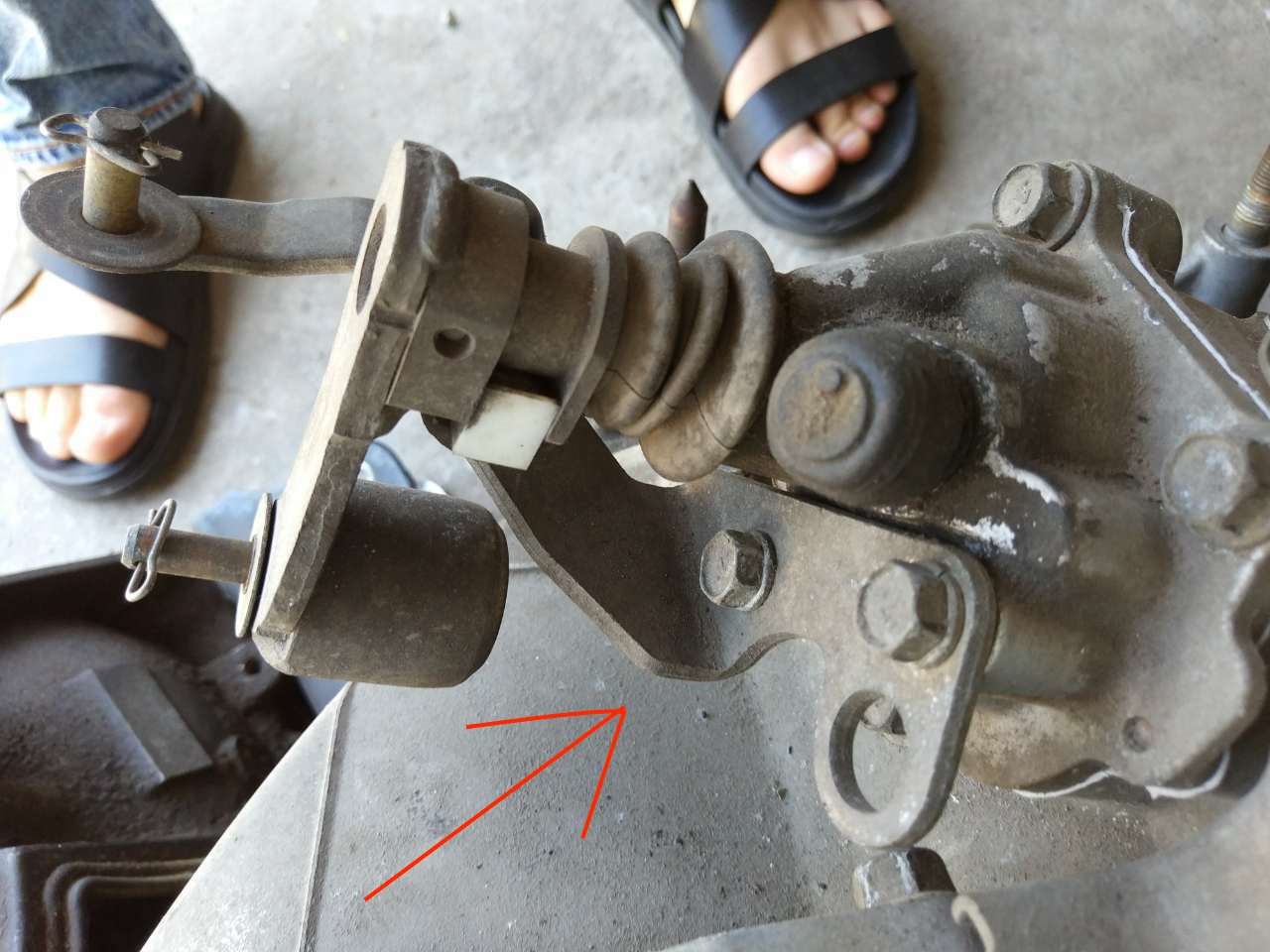

Выбор передач на КПП галанта и лансера немного отличаются. А именно ход рычага по горизонтали (нейтраль). Если быть совсем точным, то ход такой же, просто смещен немного. И как следствие хода кулисы не хватает для включения 1й и 2й передач.
Лечится это очень просто нужно переставить одну маленькую деталь с выбора передач КПП лансера (не важно 1.6 или 2.0, они одинаковые), на коробку галанта. По каталогу она называется "Вал рычага переключения передач"
Крепится этот вал сверху на 2х болтах. Ничего разбирать не нужно. Переставляется вместе со всем что на нем есть. Важен изгиб самого этого кронштейна.
Для сравнения Галант:
На вид они очень похожи. И ушло не мало времени, сил, нервов и, к сожалению, денег чтобы выяснить в чем проблема. Вся суть кроется в небольшом изгибе на кронштейне от КПП лансера. Этот изгиб смещает ход кулисы буквально на 2-3 мм, но его отсутствие уже делает не возможным включение 1й и 2й передачи.

Смысл в том чтобы ехать по трассе с той же скоростью, но с меньшими оборотами.
Я езжу на газу, и у меня при 4500 идет довпрыск бензина (30%), а с 5000 чистый бензин.
С этой коробкой я могу на газу ехать 180, а на прошлой максимум 160.

А подогнуть галантовский нельзя чтоб не менять?или может сварка-болгарка?
Это для тех кто например далеко от города живет и нет возможности купить кронштейн)
Его не надо покупать, надо скрутить с о своей коробки)
Делов секунд на 30.
Подогнуть не выйдет — там хитрый изгиб и пластиковая втулка-упор которая должна быть на своем месте и отвечает за то чтобы рычаг не ходил по горизонтали при включенной передаче. если не правильно сдать то она будет вылетать.
