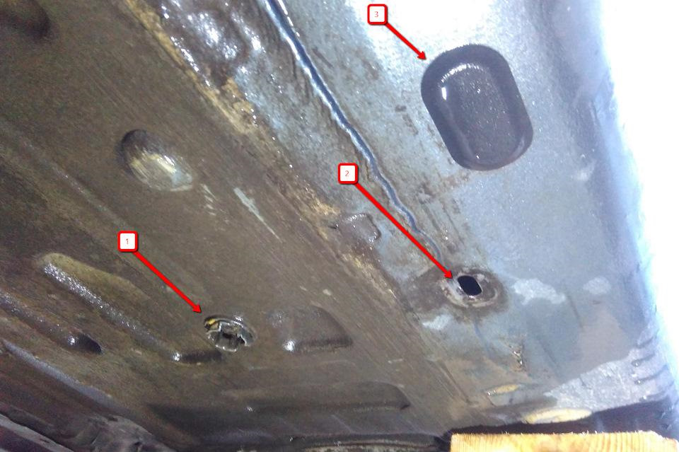

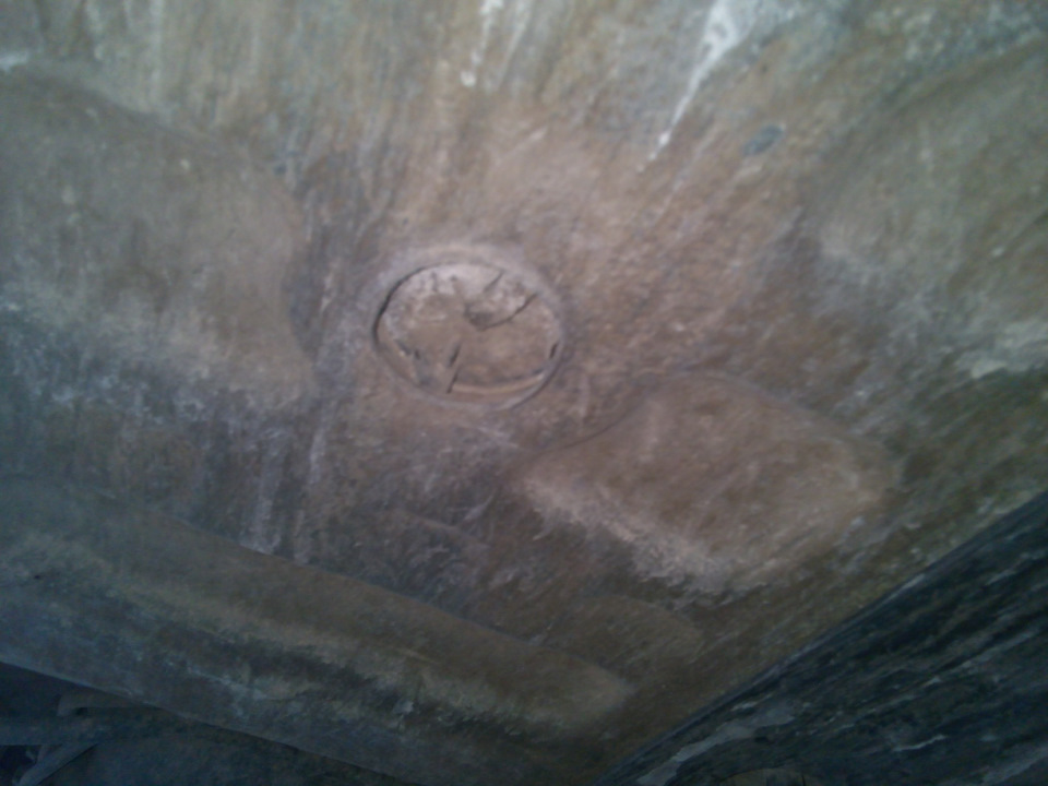

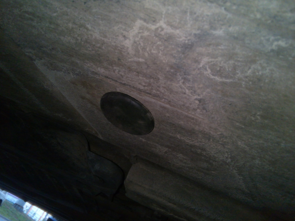

Поломалось большинство заглушек днища. Удивило чудо инженерной мысли конструктора. Мало того что они пластиковые (а это и не надежно и не герметично), так они их еще зачем-то изнутри навставляли (чтоб менять было "удобней" — ага).

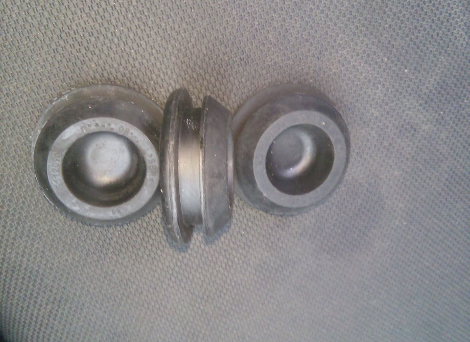

Решил поберечь своего мегана от попадания под ковер воды и грязи и купил для него ВАЗовских заглушек.
Подбирал по диаметру отверстия. Отверстие 29мм в диаметре.
Ну и навставлял их. Старые просто отводил внутрь в сторону.

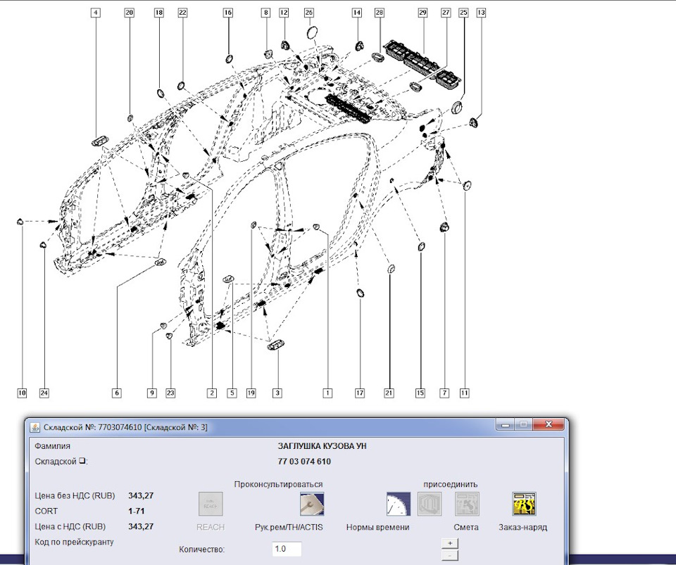

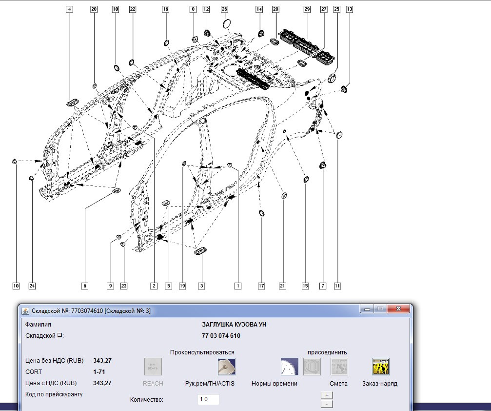

А прямоугольные заглушки какие? Там ни номера ни хрена.
Вытянутые я похожие среди отечественных не нашел. Номер оригинальных могу поискать.
Посмотрите на досуге
вот нашел, судя по всему ее в диалоджисе 7703074610

Слушай а на порогах заглушки не смотрел? Они такие продолговатые
в следующий раз посмотрю — тоже надо бы.
У меня одна потерялась в прошлом году. Пришлось на её место вставить толстый резиновый шланг и где на расстоянии 1 см от порога шланг отрезал. Так хоть в порог сольвода не попадают зимой
tatartstan
7703074610
Вот такая? У меня потерялась тоже, заказал на автодоке, 76 рубасов, вроде не дорого.
Спасибо
подрезал их?
нет. отлично встали без доработки
Привет! А они разве не приклееные на герметике из нутри ? Просто ты пишеш что "старые просто отводил внутрь в сторону". Пробовали на Сценике 3 друга моего, так они не продавливаются даже во внутрь, прочно сидят. У тебя как было?
нет, у меня не приклеенные точно. Может у кого-то и приклеились.
Они же технологичные — когда кузов мокают в катаферезную ванну, нужно чтоб потом все вытекло изо всех полостей — вот для этого отверстия и нужны, а потом их просто закупоривают и все. Тут варианты : закупорили их до покраски или после и если до покраски могли вогнать их еще на непросохшем антигравии — вот тогда они могут приклеяться. — вообщем все от технологического процесса зависит, но как по мне специально их точно не клеят
Ты говоришь про эти пробки под номером 1 ?
да
