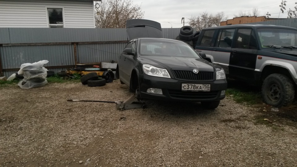

При плановой замене масла заметил что подтекает сальник правого привода, было решено менять, а заодно и масло в коробке обновить.Все заказал в Экзисте
и в выходные приехал к одному знакомому мастеру. С сальником проблем особых не возникло, делали так:
1- откручиваем привод от коробки;
2-откручиваем коробку с нижней подушки и отводим двигатель с коробкой в сторону капота, что бы было место куда убрать привод;
3-выкручиваем центральный болт крепления внутреннего шруза привода к коробке и вытаскиваем шруз. а вот наш сальник;
4-вынимаем сальник, берем новый смазываем герметиком и ставим на законное место;
5-собираем в обратной последовательности.

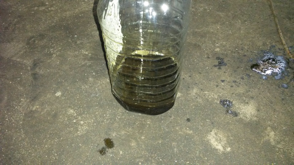

А вот с маслом возникли проблемы. Как я узнал потом, через сливное отверстие все мало не сольешь, у меня слилось только 1,2 литра
, поэтому масло поменял на сколько смог. До заливной пробки мы не стали добираться т.к. посчитали это слишком муторным(снимать воздушный фильтр, аккумулятор, ящик аккумулятора и бог знает что еще) и решили заливать шприцом через контрольное отверстие,
делали так:
1-сливаем сколько насколько возможно масло через сливное отверстие.
2-закручиваем сливную пробку и заливаем масло через контрольное отверстие, пока не польется обратно. Закручиваем, заводим машину поднимаем на подъемнике и немного болтаемся на первой передаче, глушим, откручиваем контрольную пробку, видим что уровень масла ушел, доливаем. и так повторяем несколько раз пока масло будет уходить. Одним словом надо ставить ELSA и изучать перед ремонтом
