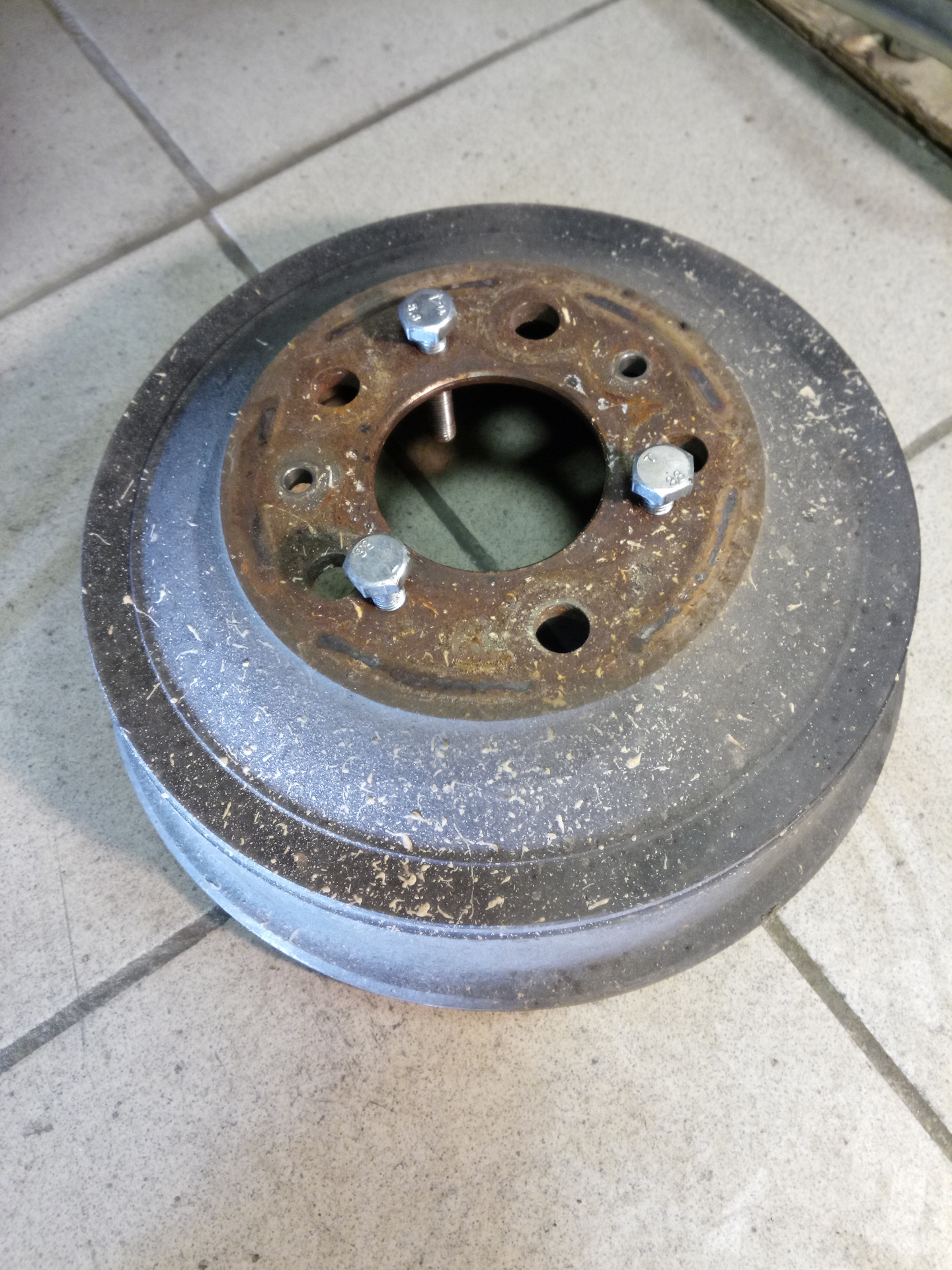

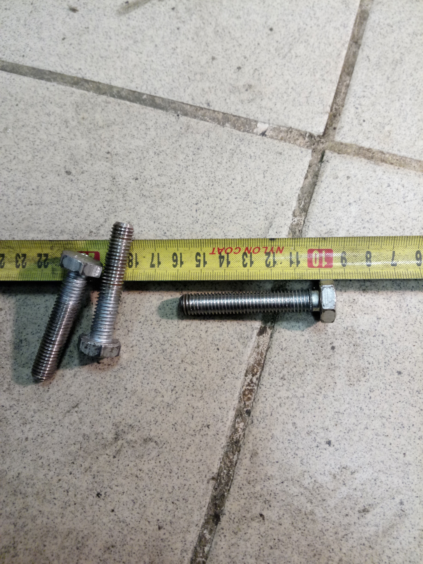

При замене задних амортизаторов и установки рессор, увидел задний правый тормозной барабан сыроват. Снял барабан при помощи трёх болтов М10 длинной 60 мм. Есть у меня и съемник, но решил попробовать болтами, а то вдруг в дороге понадобиться. Дело не простое, минут 15 заняло.

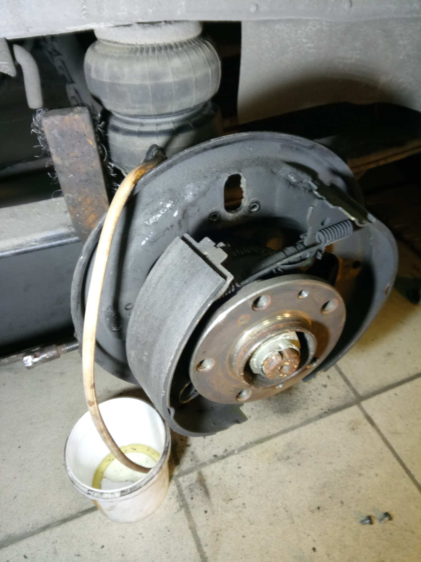

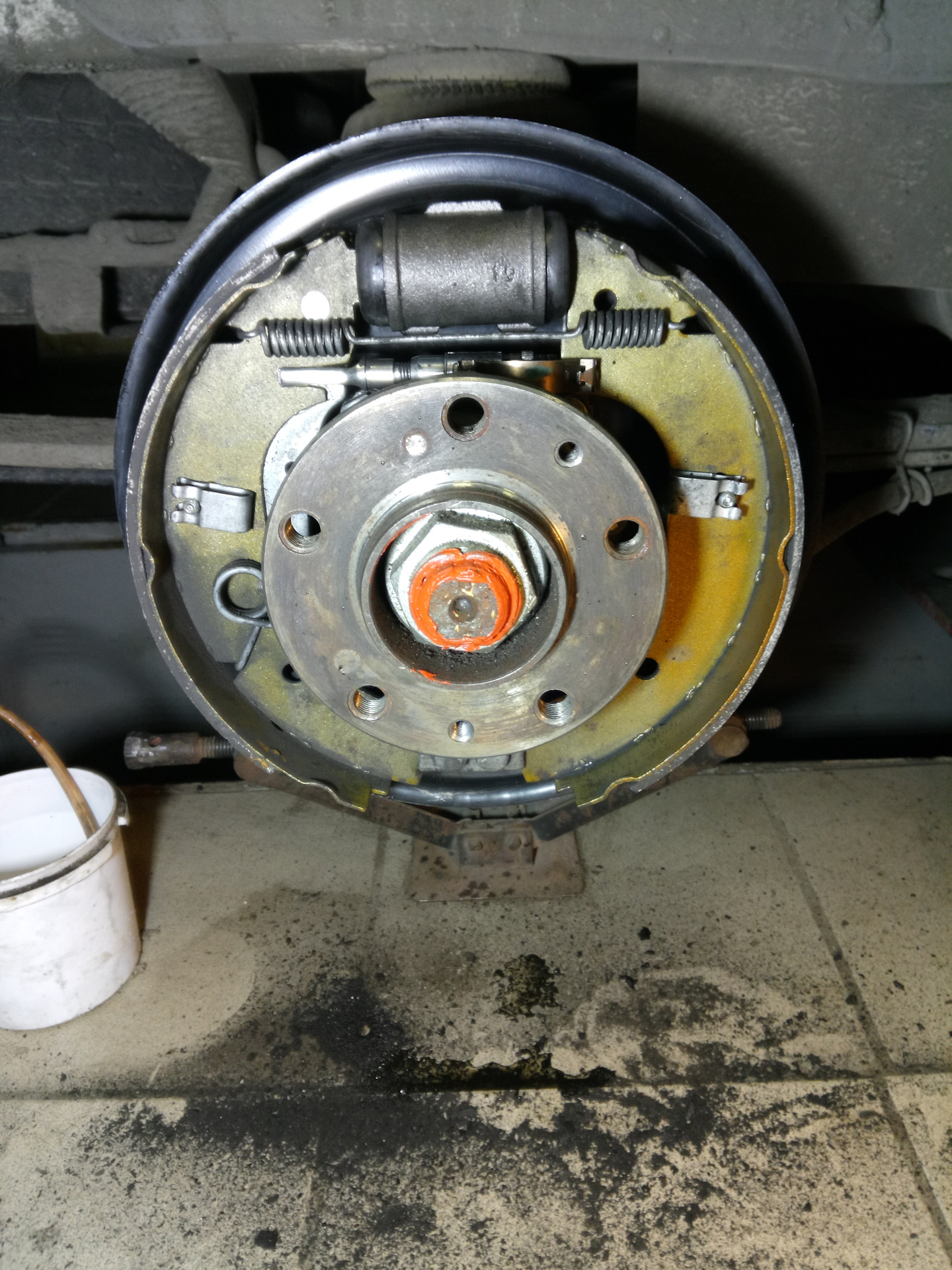

Даже не подозревал, что заменить тормозной цилиндр так просто на Дукате, по времени ну наверно 15 минут.

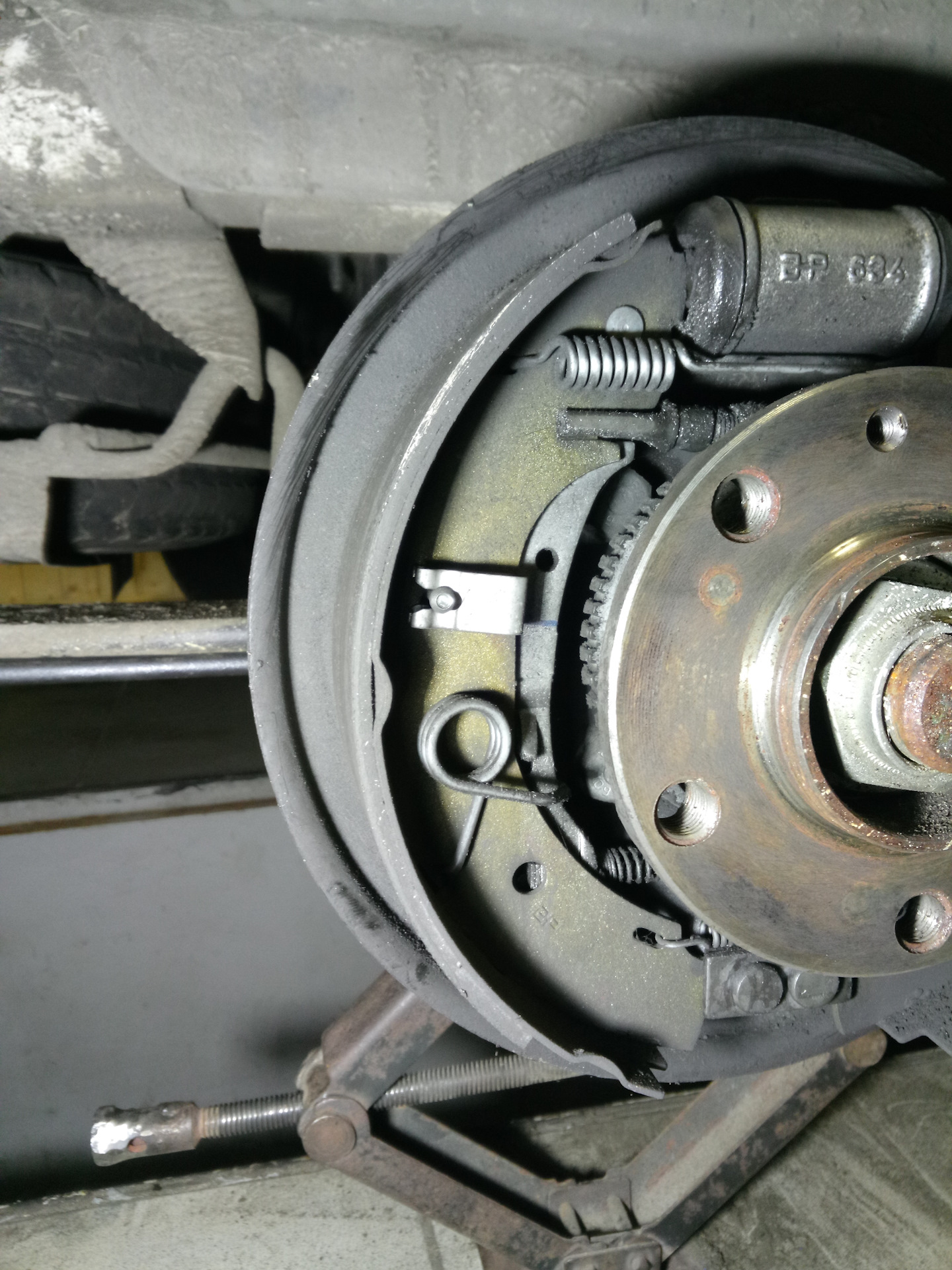

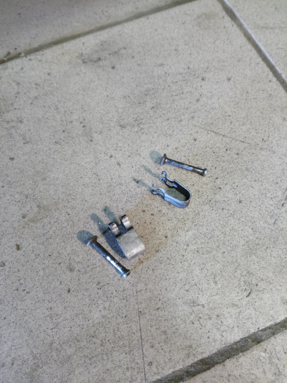

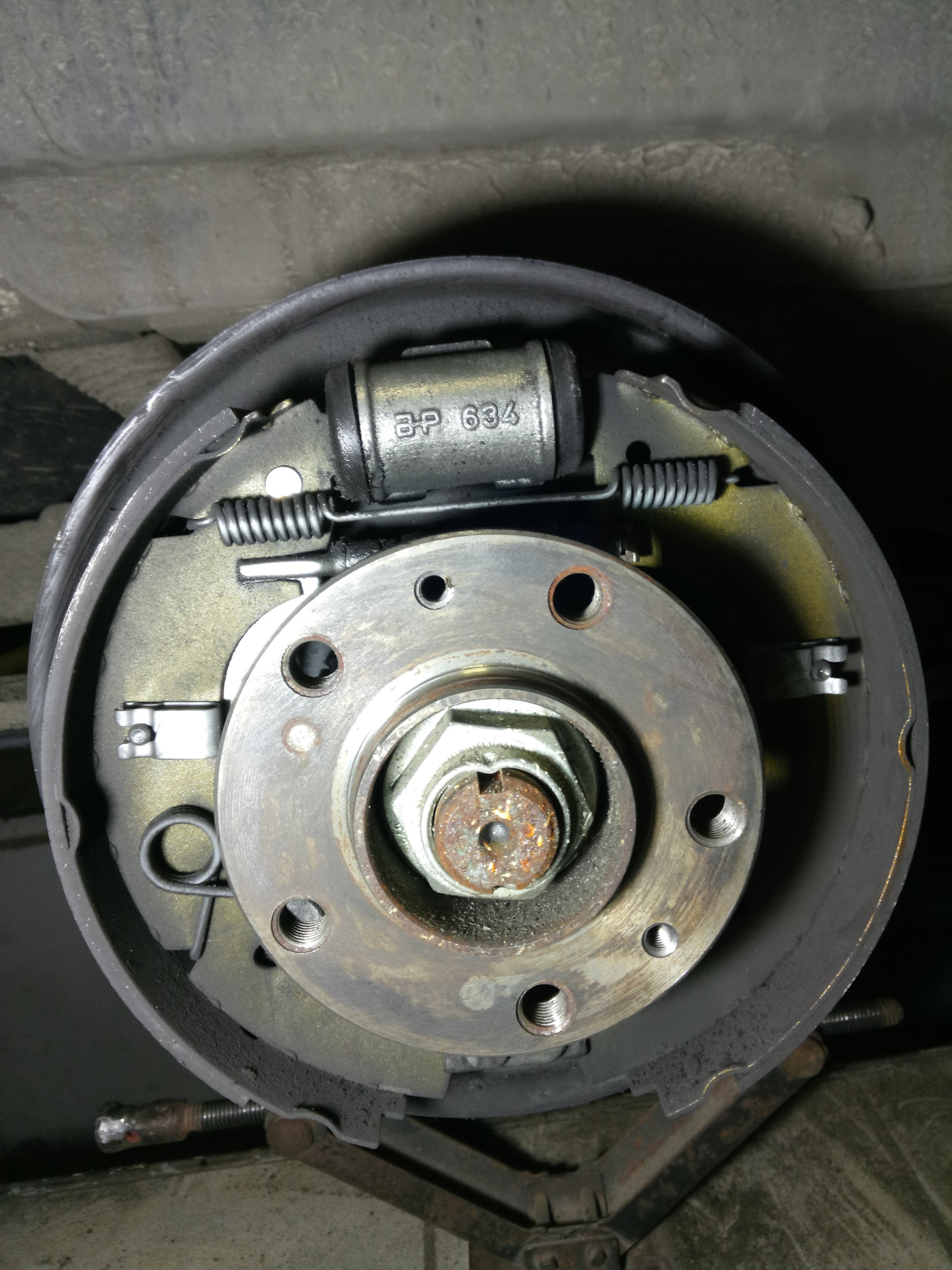

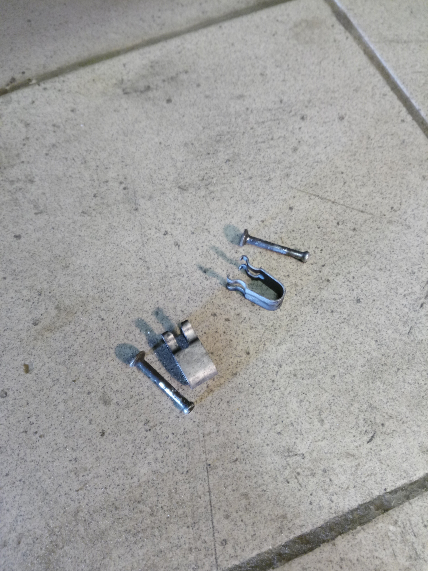

Снимаем солдатики.
И тормозные колодки с пружинами отходят.

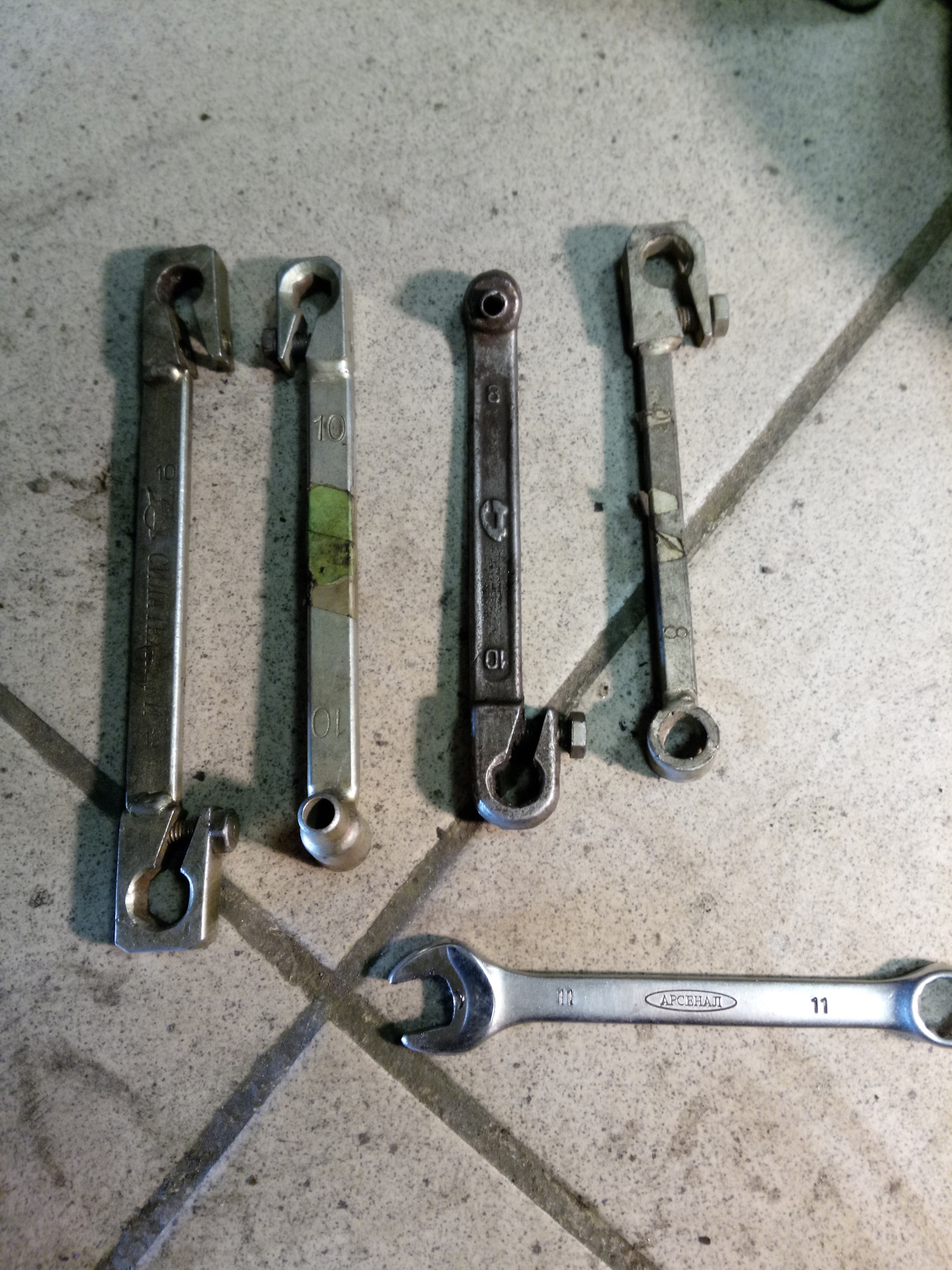

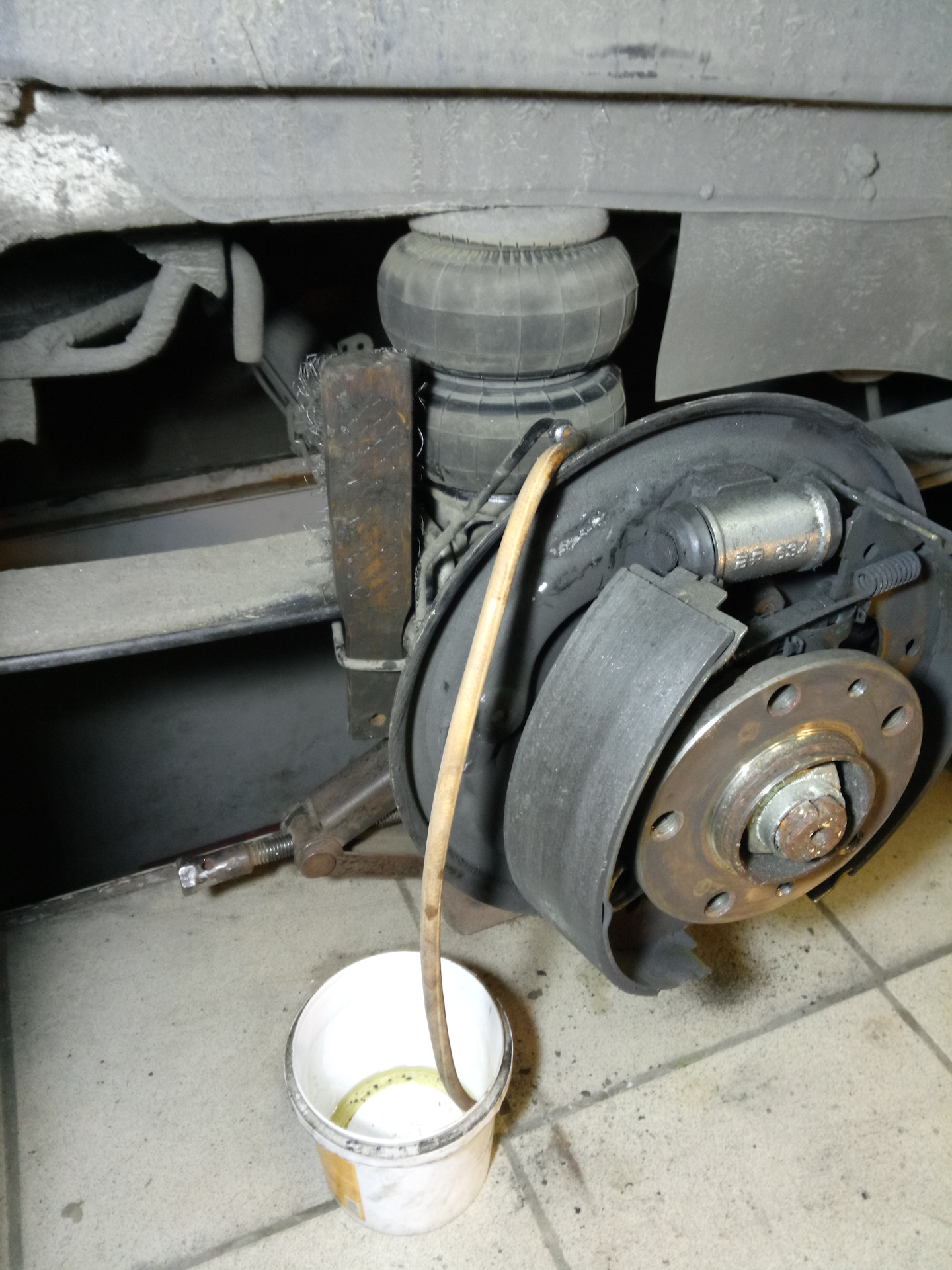

Открутить тормозную трубку, надо ключ на 11, мои не подошли, открутил накидным ключом.
Удобно если на тормозную трубку надеть трубочку для прокачки и пускай стекает тормозуха в емкость.

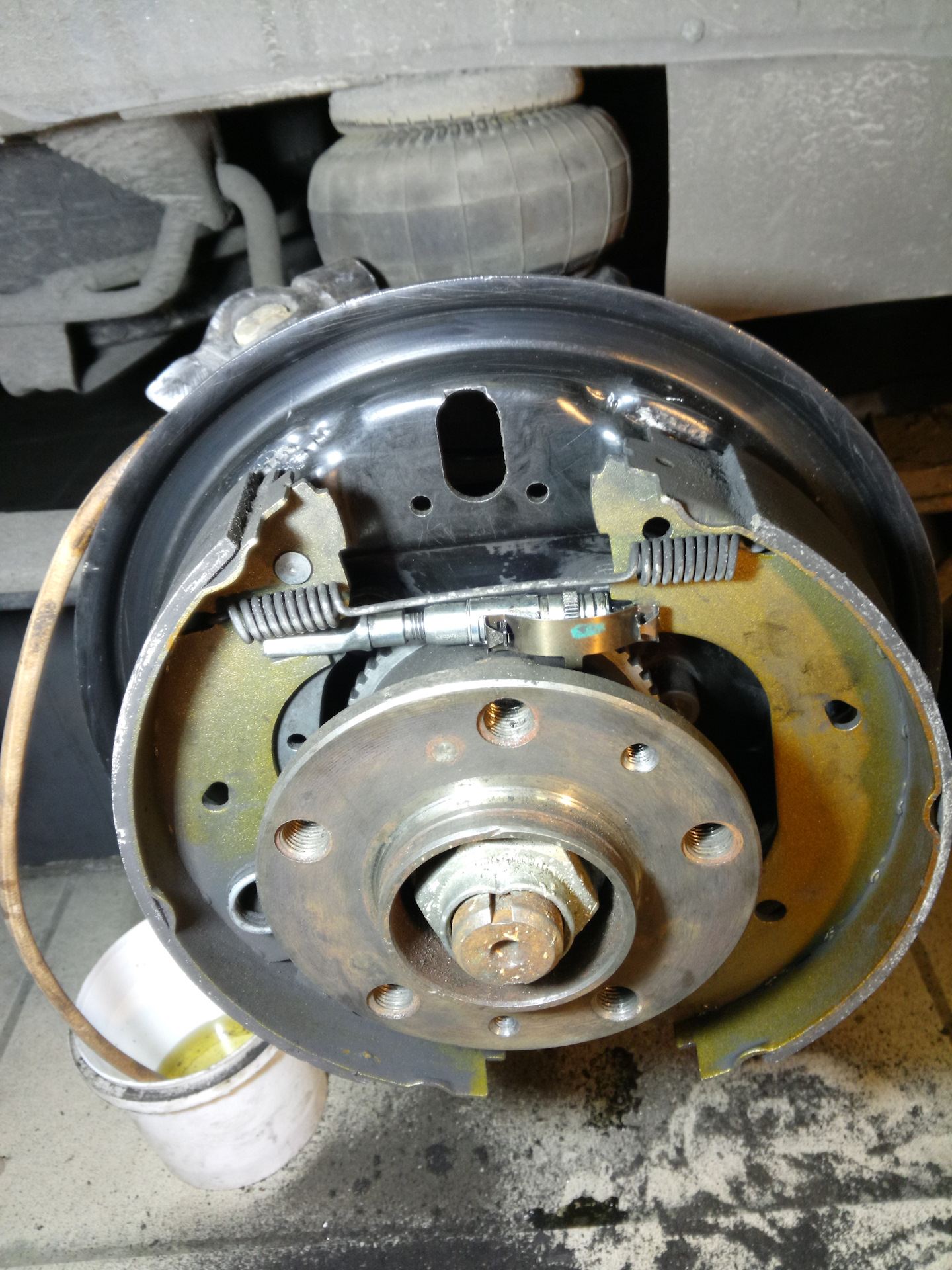

Снимаем тормозной цилиндр

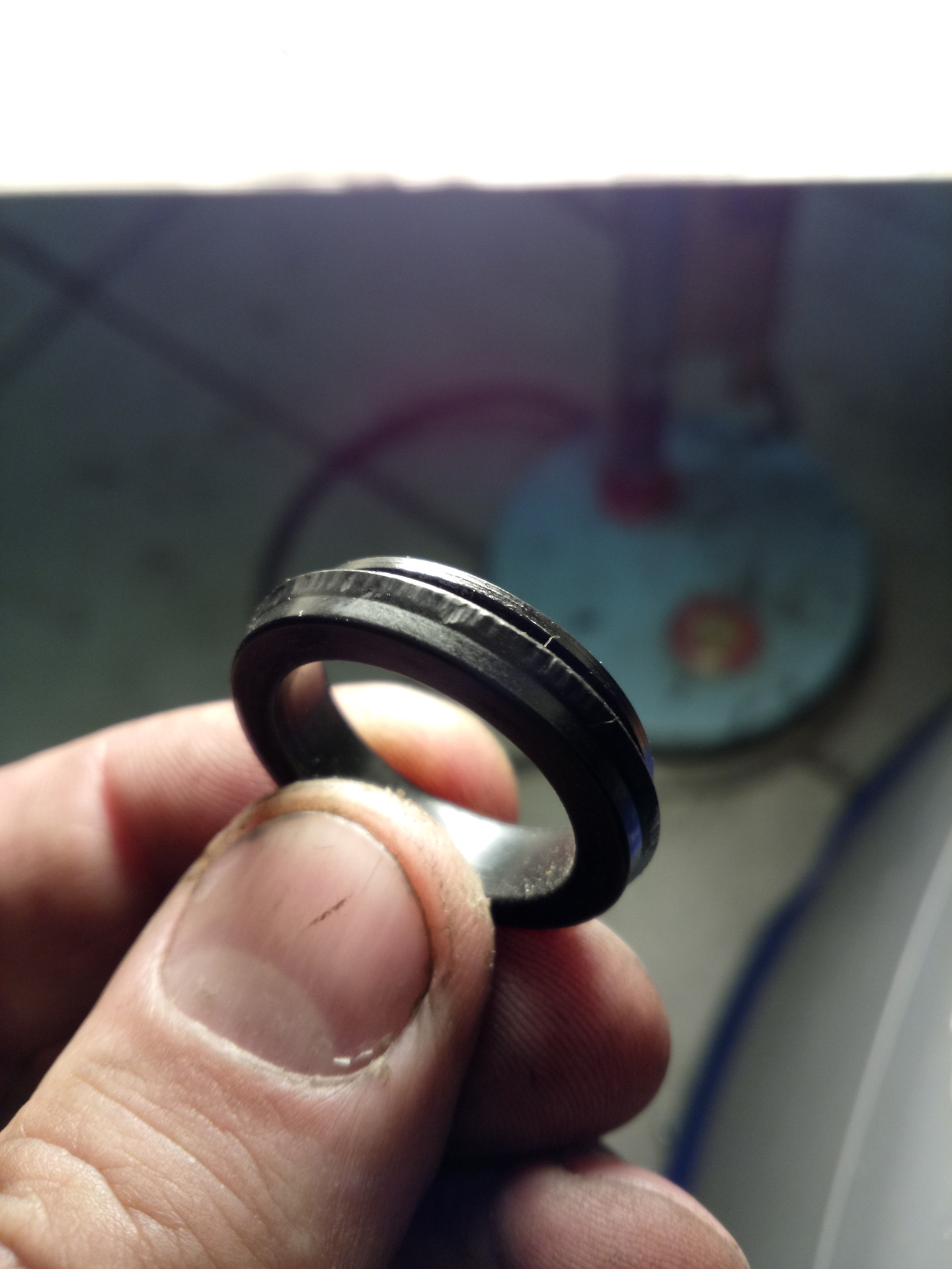

Вот такая монжетка в нем 54 т.км всего прошла. Как мышка погрызла.

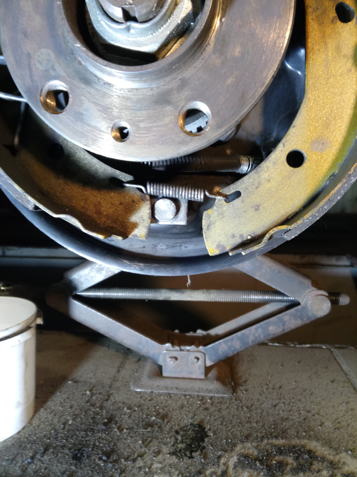

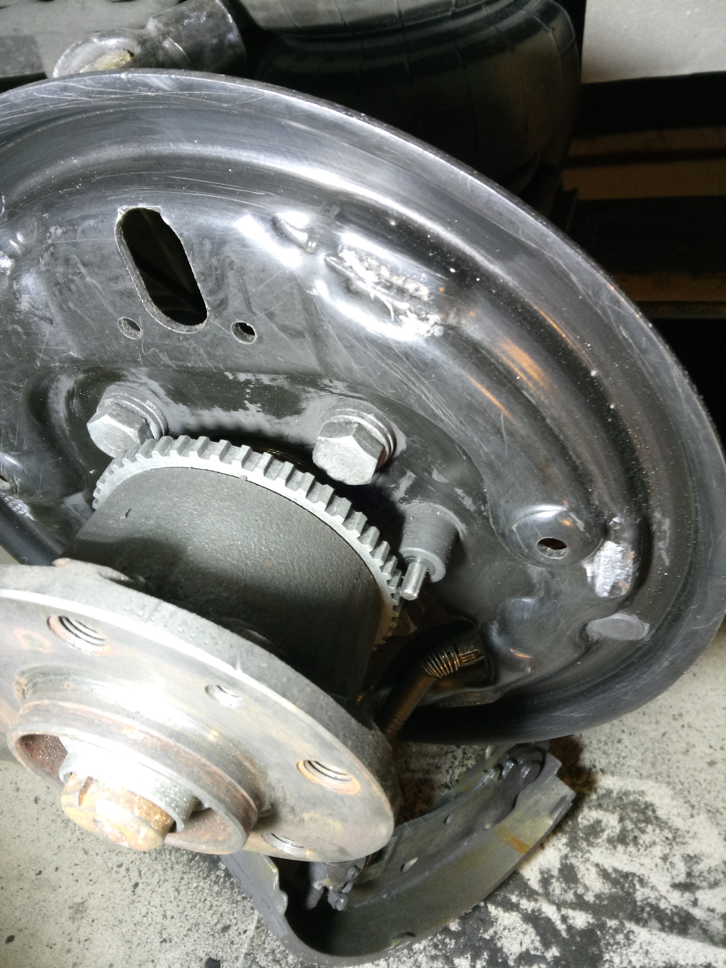

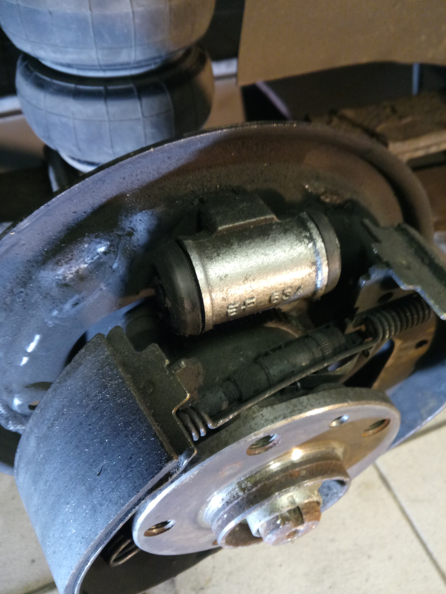

Колодки пришлось снять, что бы почистить всё, а то тут датчик АБСа стоит. Снимается просто, нижняя пружинка, потом верхняя.
Собираем обратно.

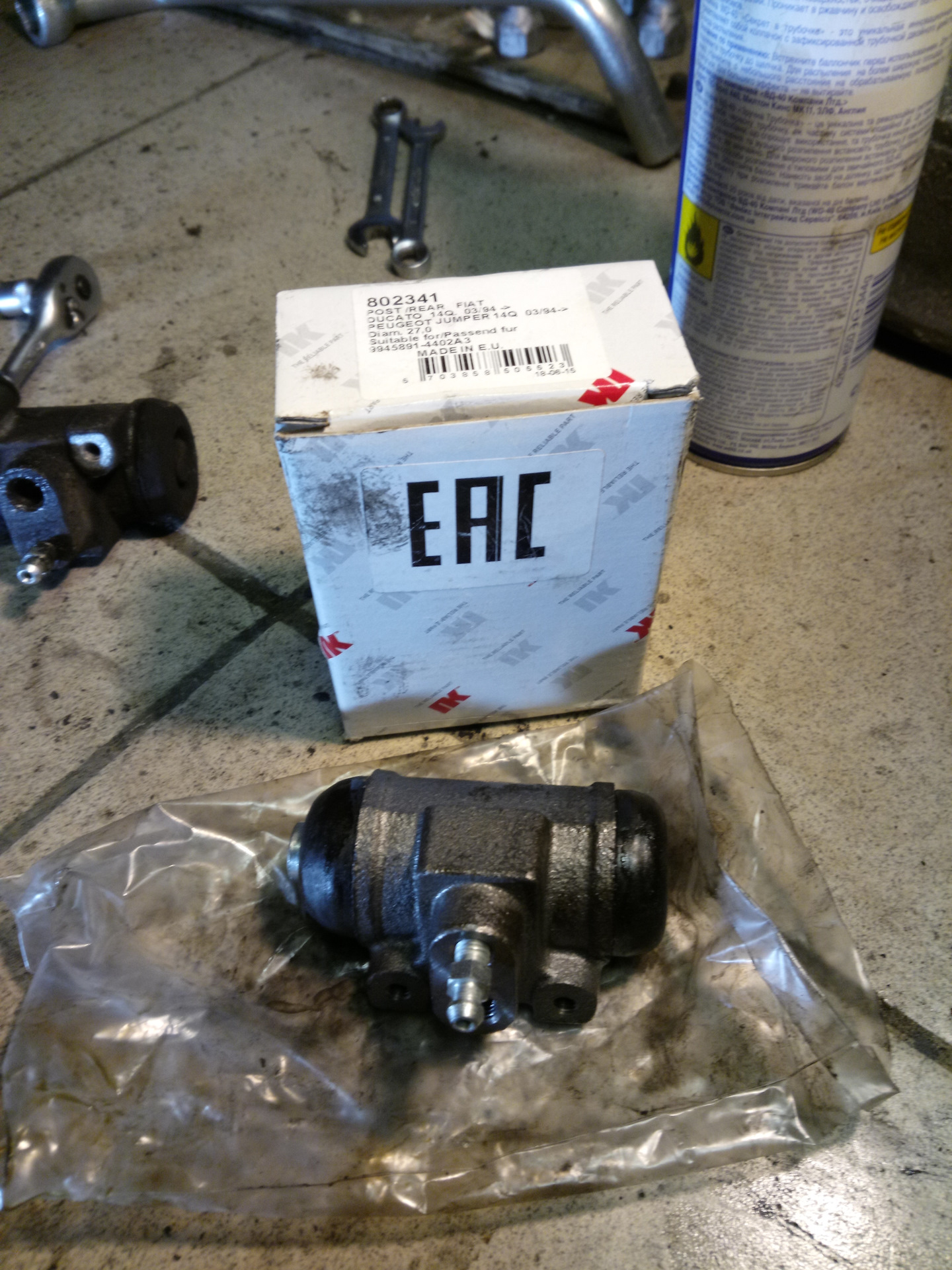

Вот такой цилиндр нашел в магазине и второй заказал на запас.
