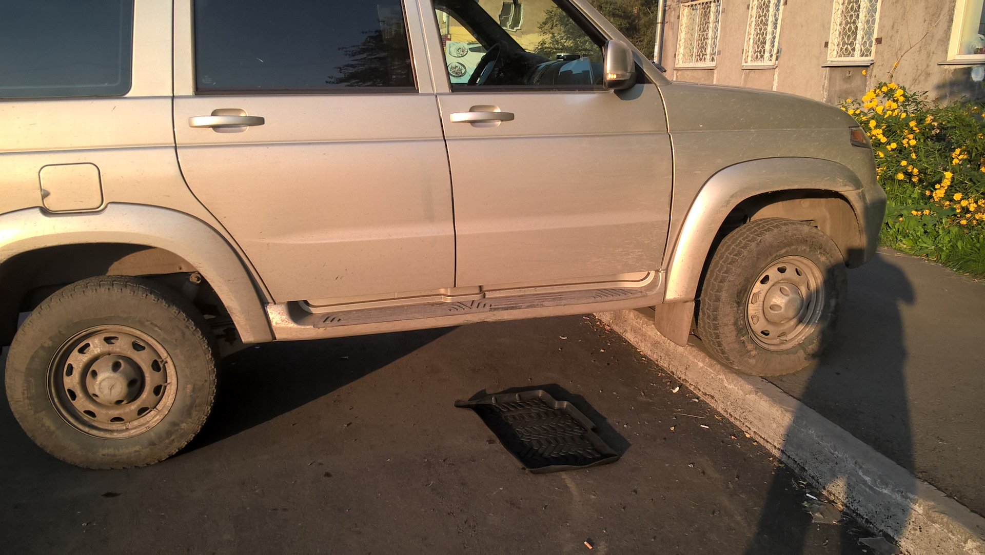

Поехал на несколько тихую улочку (до дома не поехал — 20 км пилить), залез передом на бордюр, выгрузил пассажирские коврики и полез смотреть.

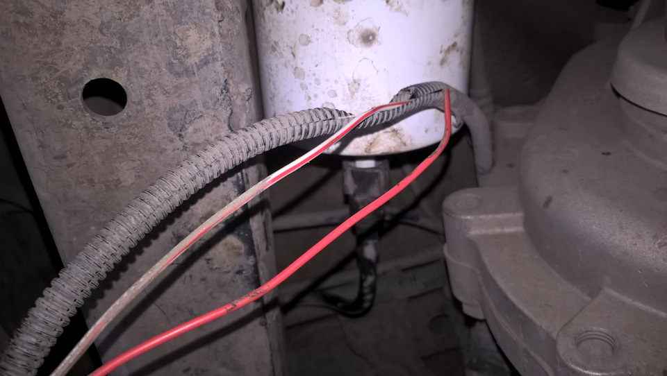

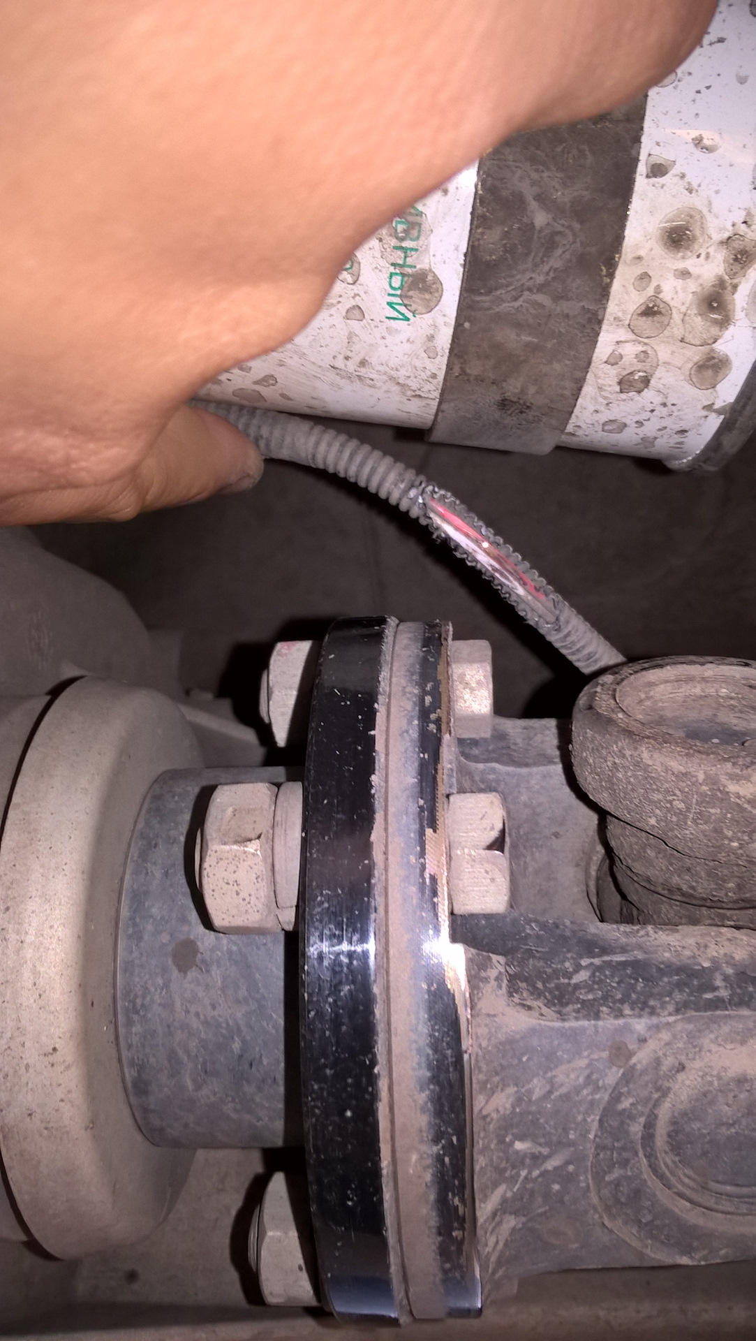

Ну, как под машину залез — на меня сразу смотрит кардан с полированной частью. Полированной как раз проводом выключателя заднего хода. Гофра стерта, провода начали тереться.
Ну, собственно, нашел — главная часть выполнена. Верхний хомут, рядом с разъемом, был хреново затянут и гофра тупо сползла на кардан. И давай тереться. И дотерлась.

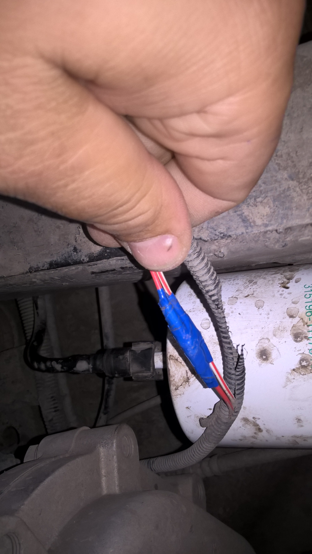

Достал синей изоленты, как водится.
Отцепил разъем, выкинул хомутик.
И давай накручивать. Вроде красиво так накрутил.
потом запихал обратно в гофру.
Вроде ничетак. Но… не знаю, надо ли менять провода. там целый ТОЛСТЕННЫЙ жгут разматывать до ближайшего разъема.
В общем поставил хомутик, затянул хорошо, не провалится больше. Но посматривать надо бы.

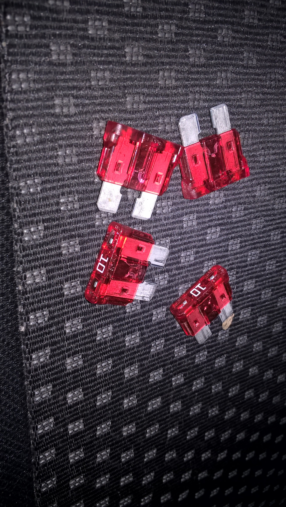

За время поиска пострадало 4 предохранителя. 2 резервных (спасибо заводу!), 2 от дальнего света.
