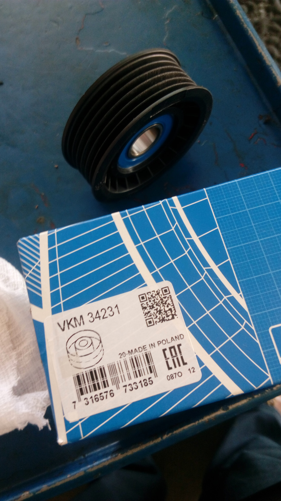

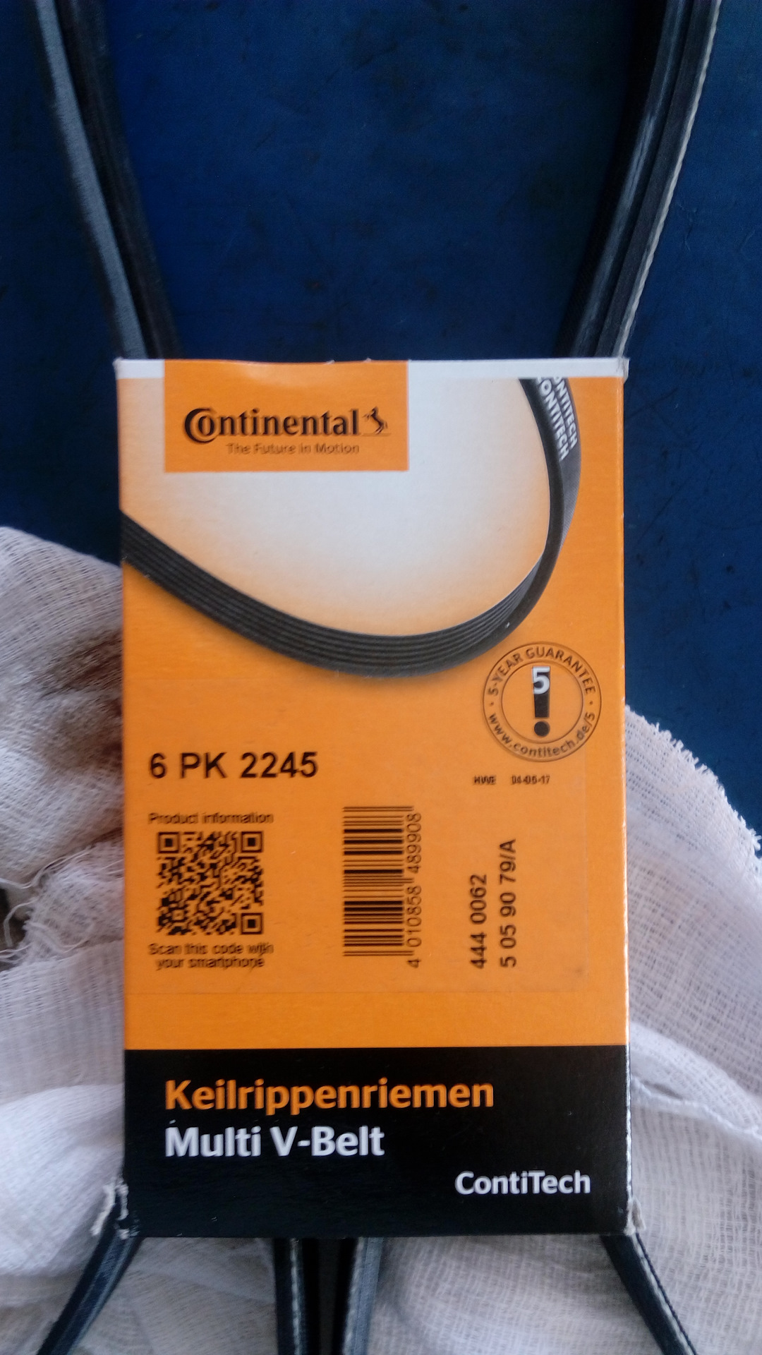

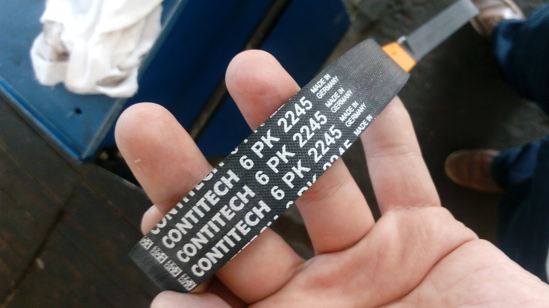

Оригинал прожил всего 2 года… и растянулся — на горячую начал подцокивать натяжитель об ограничитель.
Взял ремень CONTITECH (от Continental) артикул 6PK2245, т.к. с оригиналом уже больше связываться не хотел.
Ну и на всякий случай заменил натяжной ролик. Брал SKF артикул VKM34231
P.S.
И с фига я 2 года назад весь натяжитель менял?..
Запчасти на фото: 6PK2245
Запчасти на фото: VKM34231

А. Ясно. У нас он 1020 стоит. Не большаяразница.
А сколько у вас стоит этот ремень? Хочу цены сравнить.
936 наших отесественных фантиков отдал
А старый не остался? Нужен номор самого подшипника который стоит в ролике!
6203
Отлично! Большое тебе спасибо!
Если не сложно, посмотри пожалуйста какие подшипники в ролике стоят! Заранее благодарен!
Не сложно, но он же уже установлен. Или что-то иное имеется в виду?
Родной ремешок уже 236 тыс прошел
Конти лежит "про-запас"
ЗЫ. Ты наверно услышал постукивание от свежеустановленного натяжного? Расстрою, наверно, это была обгонная муфта генератора
Не, верно услышал =) Еще же колесики влево выкрутил, ключом с головкой дотянулся до гайки ролика натяжного и продиагностировал, надавив для оттягивания по максимуму. А потом за ремнем и на всякий случай за роликом =)
Был люфт?
Натяжитель елозил из-за растянутого ремня. Звук был только на горячую — когда резина грелась.
