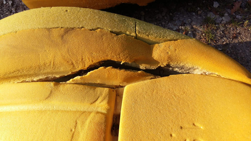

Привет, вот я и решился на снятие обшивки сиденья а заодно и подремонтировал боковую поддержку спины, железка упиралась-не комфортно было. …
Заодно наконец то постираю обшивки, не настолько грязные, засаленые что аж липкие какие то. …

Подскажите пожалуйста тяжело снять обшивку?)
Совсем не сложно.нужны только хорошие кусачки чтоб раскусить кольца которые крепят обшивку.
Начинай со спинки, там все поймёшь
Собирай все на пластиковые хомуты
И не перепутай направляющие вставки, прутики такие которые крепятся стяжками к поролону
Да уж, с этими прутиками забодался когда обратно собирал, не обратил внимания сначала что они разные… Второе кресло решил на светлое будущее оставить, как то муторно разбирать
А я все подписывал где какие стояли)чтоб не напутать

я кстати только спинку снимал, с сидушкой не нашли общий язык ) решил не ломать ))
На сидушке да, там нужно ещё постараться добраться до колец))а спинка легко…

Спасибо тебе, а я думал почему боковая поодержка провалилась у водительского сидения левая.
Я так подозреваю что прежний владелец любил криво сидеть😆
