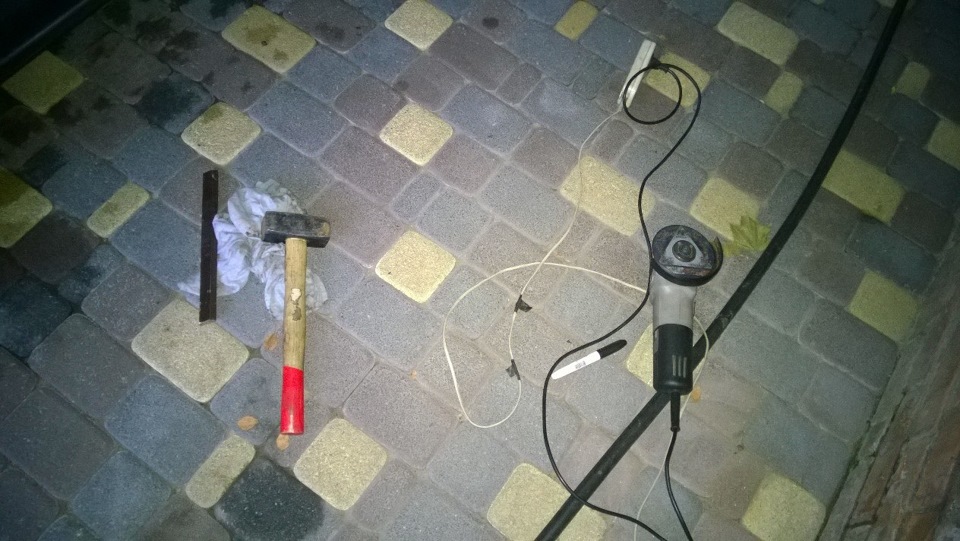

Для замены нам понадобиться:
-Болгарка
-Молоток
-Фломастер
-Отвёртка
-Хамутик
-Деревянная палочка =)

Отсоединяем топливный шланг и фишку. И начинаем начерчивать маркером траекторию как будем выпиливать.
И начинаем самый пугающий момент) Распил мазды!
После того как пропилили отгибаем

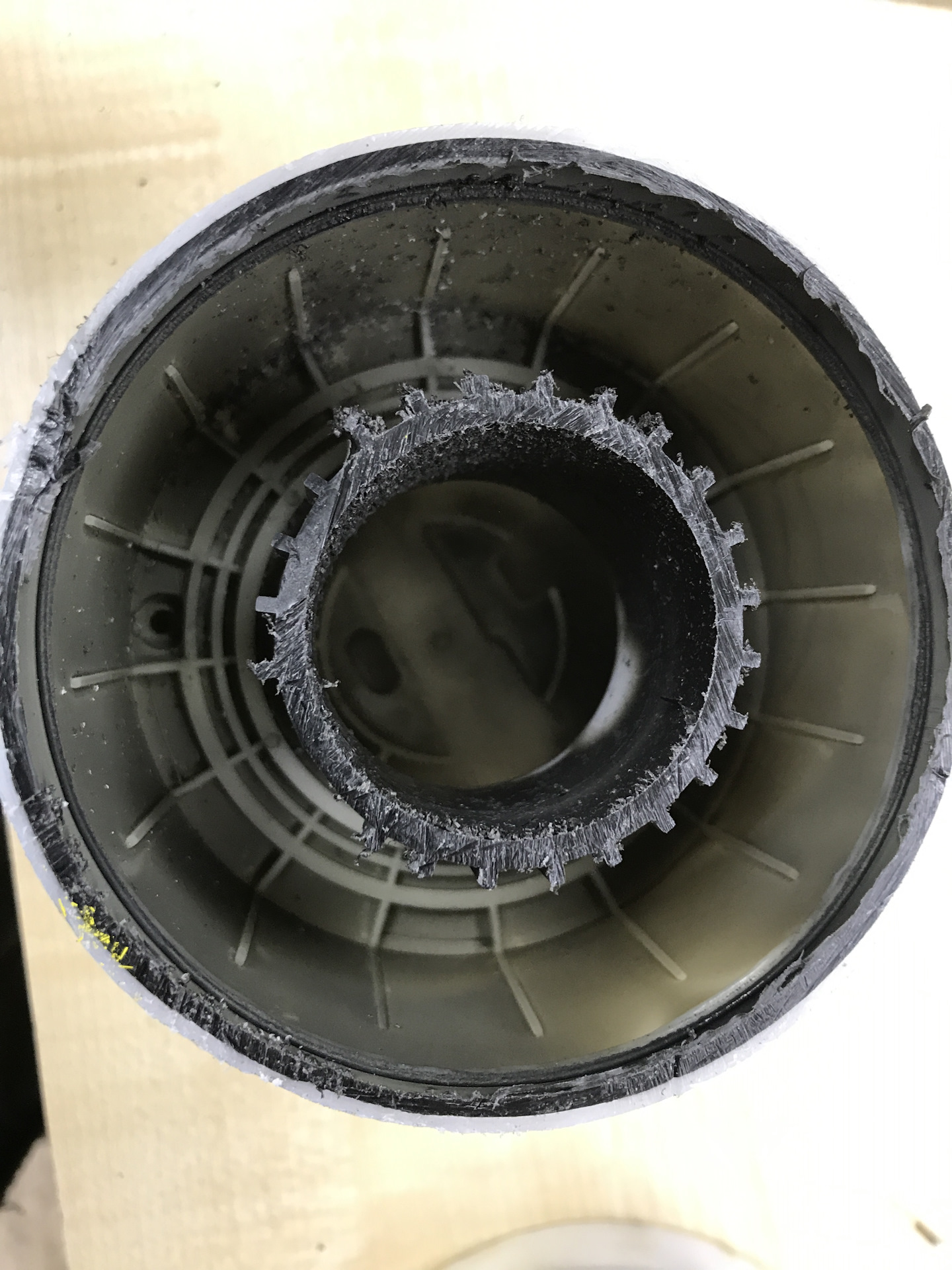

Берём молоток и деревянный брусок и начинаем откручивать насос. Потихоньку он поддаётся. Аккуратно достаём насос (из него польётся много бензина) Несём куда нибудь в гараж и разбираем
Процесс разборки не фотографировал. В принципе ничего сложного нету. Сложновато срезается старая трубка.
Некоторые вместо трубки что идёт в комплекте с фильтром тонкой отчистки вешают вазовские трубки, но я оставил что была. Ставим новый фильтр тонкой отчистки и одеваем трубку, для этого надо её сильно нагреть на огне что бы она стала мягкой и быстро одеваем на насос. Для верности ещё притянул хомутом. Как не пробовал её шевелить или снять — мёртво сидит!
После того как собрал разгонялся 160 ничего не слетело.
Разбил свой фильтр и очередной раз ужаснулся от качества нашего топлива! Как будто грязь кусками запихивали в него!

офигеть! сколько там грязи!
Та на фото ещё всего не видно) И грубой очистки сетка в хлам забита была!
