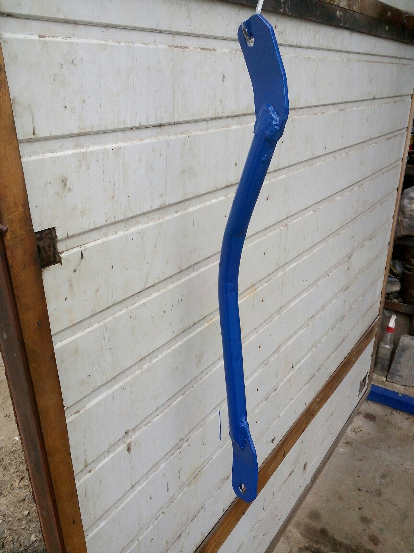

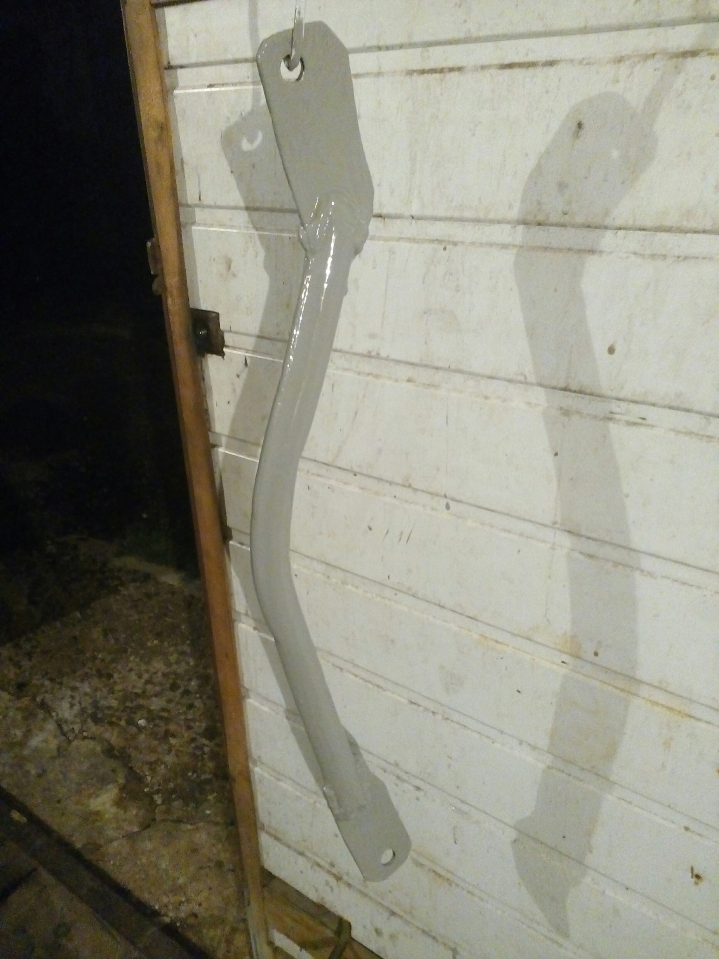

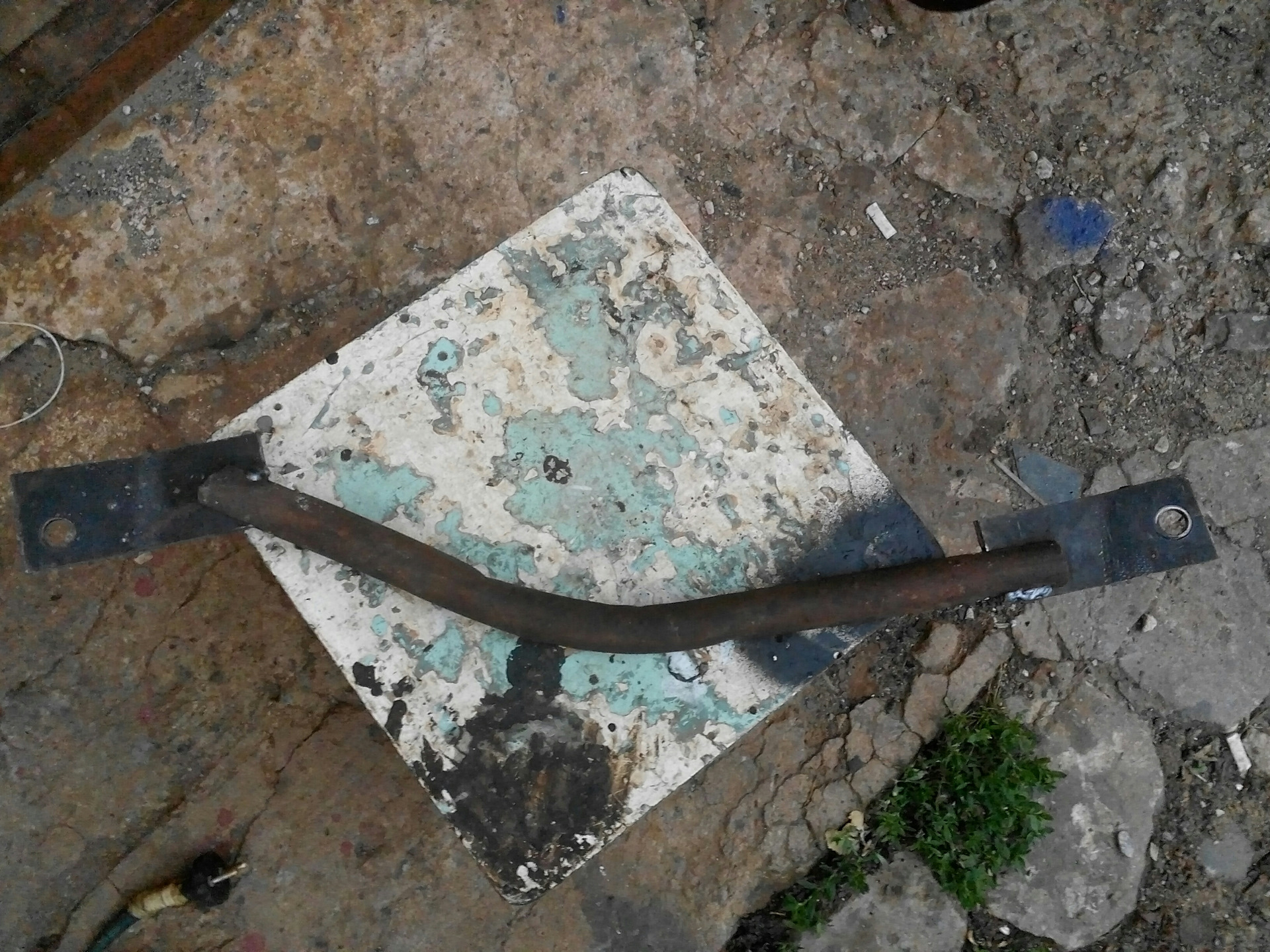

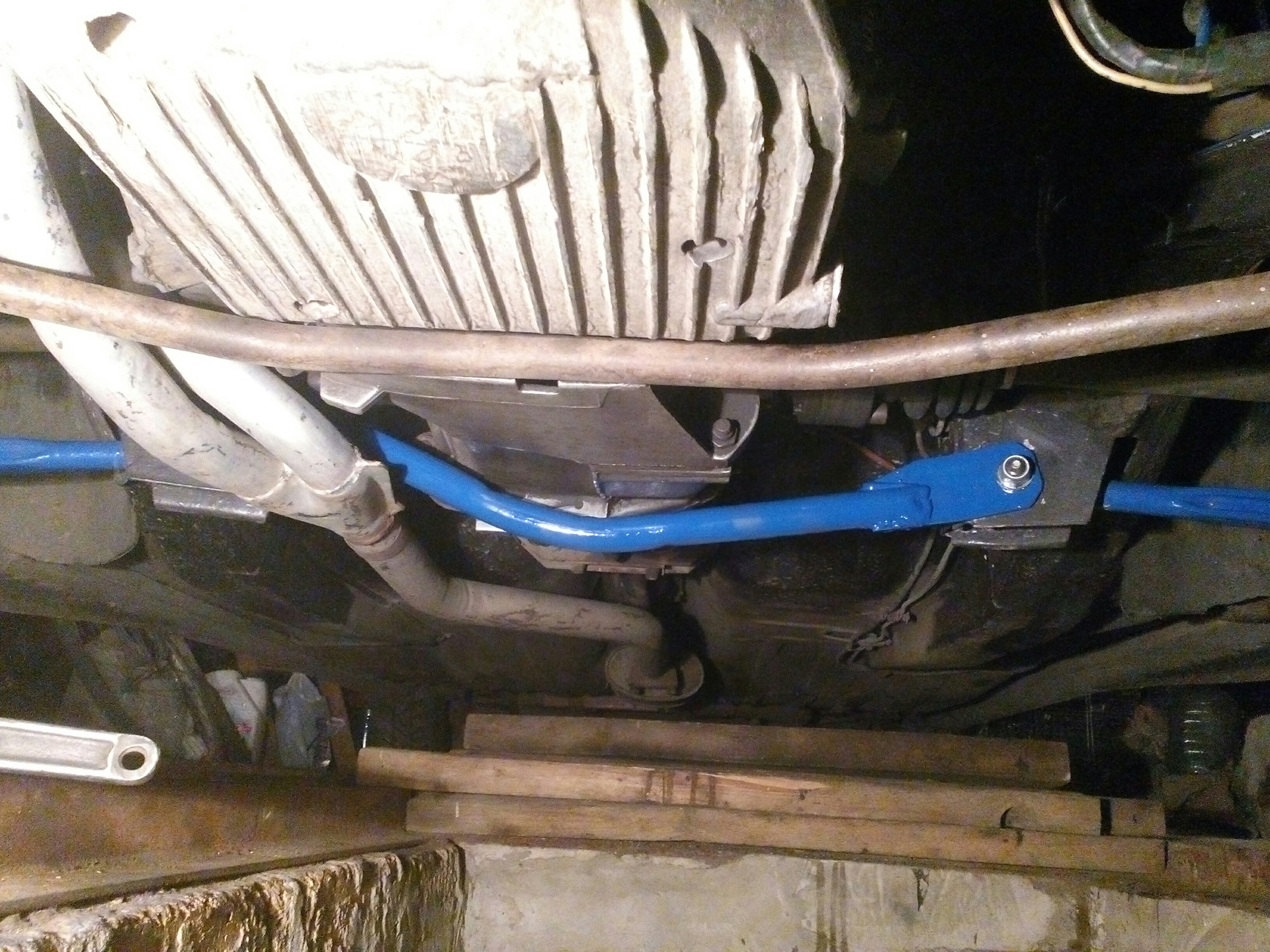

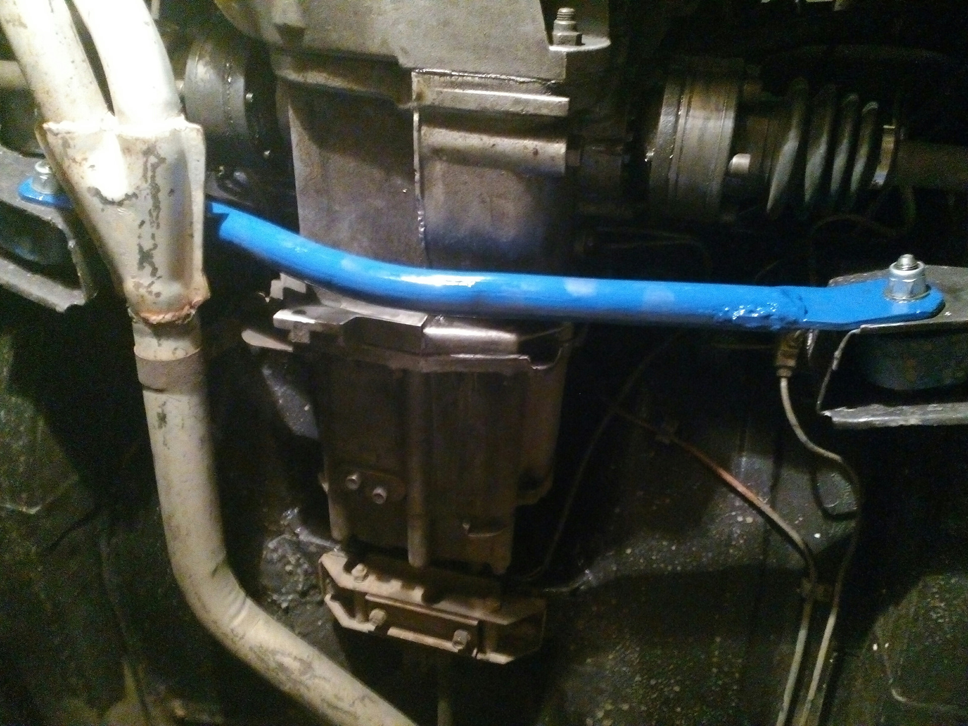

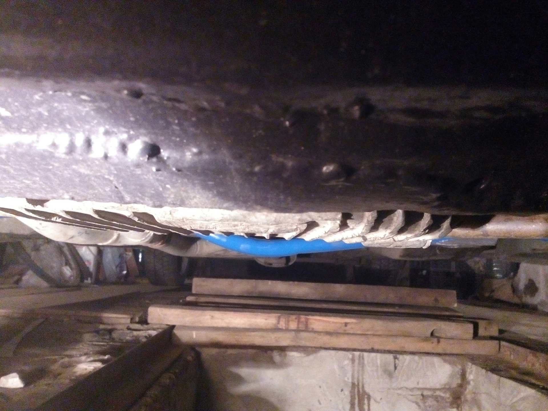

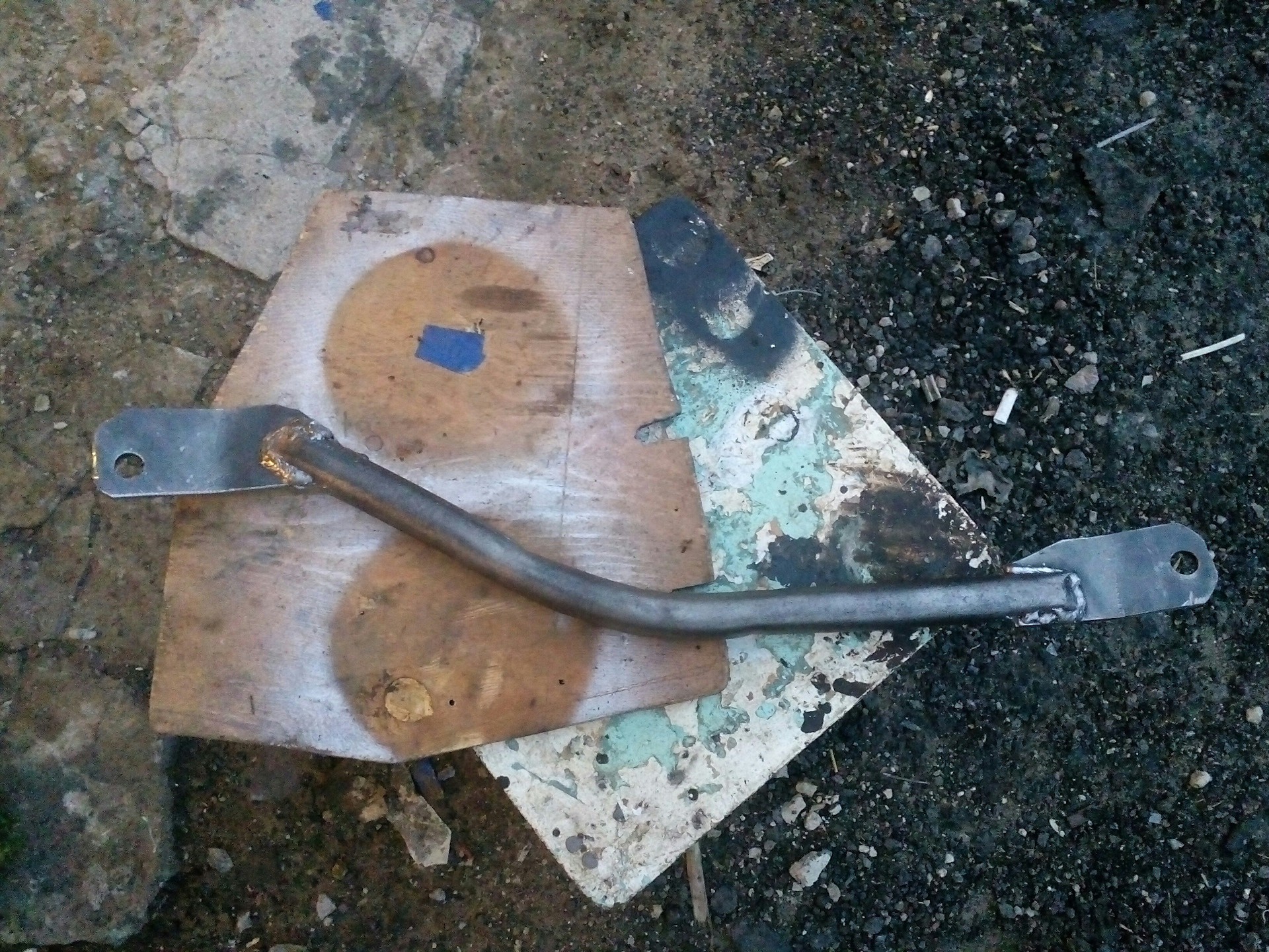

, сделано) Собственно, много тут не скажешь, пару пластин 6мм, пару отв.13мм, кусок трубы и вуаля, добавил жесткости)
Мотивировал для себя эту доработку исходя из нескольких факторов, поделюсь с вами ими:

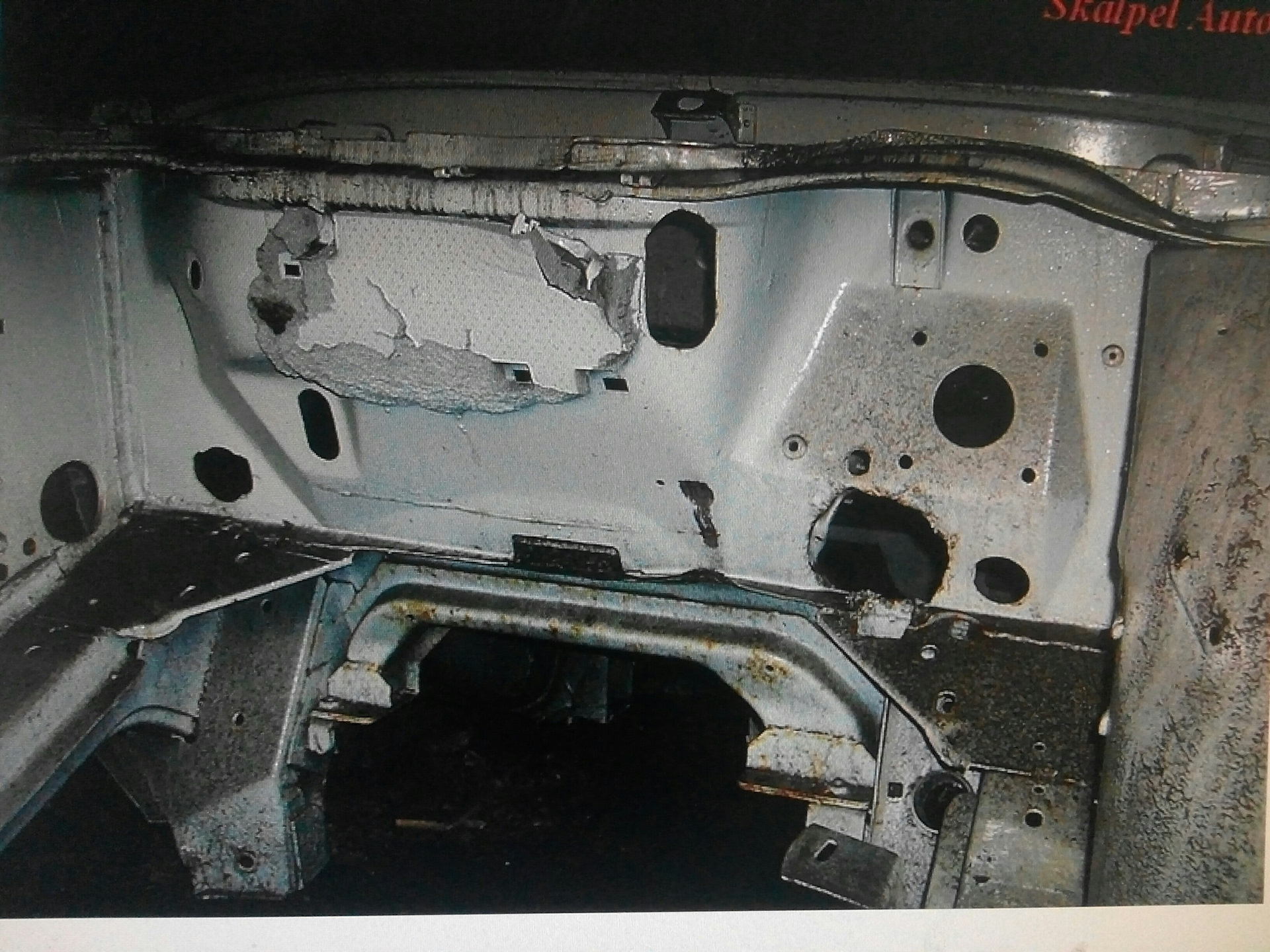

1. На 2141 не хватает одного усилителя, на туннеле над коробкой, который появился позже на Святогорах, может и на поздних 41 точно не скажу, а раз его тудой добавили то и мне не повредит хоть и не в том месте, но с той же задачей призвана справлятся)
2. С мерсоШС вместо сайлентов в домиках рычагов возросли нагрузки на эти самые домики, поэтому связать их это необходимость я считаю
3. Уменьшение влияние колейности на довольно широкой для москвича резине.
4. Чисто так, мнение, отдаленно играет роль части подрамника, назову это так, в последующем можно ещё продумать обвязку к лонжеронам, тогда контур балка, лонжероны распорка будет замкнутым. Но пока не вижу в этом необходимости, время покажет.
На этом всё, по впечатлениям, по возможности отпишусь в последующих записях, если что-то почувствую)

Почему не сделал регулируемую распорку? что бы поставить и потом как бы распереть домики?
Насколько я понимаю, цель не распереть, а сохранять расстояние, 600 мм. Замеры показали что у меня размер на месте, регулировать нечего, поэтому и жесткая.
Понял, спасибо
теперь при снятии передней крышки мотора, замены сальника, цепи или успокоителя можно будет не подвешивать мотор а просто опустить на распорку)))
О таком не думал, но наверное можно, спасибо за идею)
классная штука! надо было обвести на картонке…
я тоже думаю о такой…
По месту лучше всего!
Я тоже по месту делал! Давно сделал себе, только не так красиво и труба 40, ф эфект просто сногсшибательный машина вроде как собраней сжатей стала. на мелких колеях не расползается .
Вот и преследовал цель уменьшения влияния колейности!)

Нужно было домик обвязать по кругу! Тогда бы их не скручивало…
Да как бы и не скрутит
Какой диаметр трубы?
30 водопроводная советская
Понял, спасибо! Хочу себе сделать и как раз такая труба есть :)
Отлично)
Просто сомневался хватит ли такой. Но теперь сомнения отпали, только дамаю домики по кругу обвязать металом 3 мм.
Эксперементируй)

надо с другой стороны так же сделать и распорки между собой связать…хотя так тоже не плохо…лучше чем без нее…тоже хочу давно заморочиться…
Да ну, это уже совсем под отжиги на кольце так усиливать) А делов то на 30 мин)
Этот усилитель который на святогоре, на него коробка на 2 подушки крепиться ?
Да, он самый
