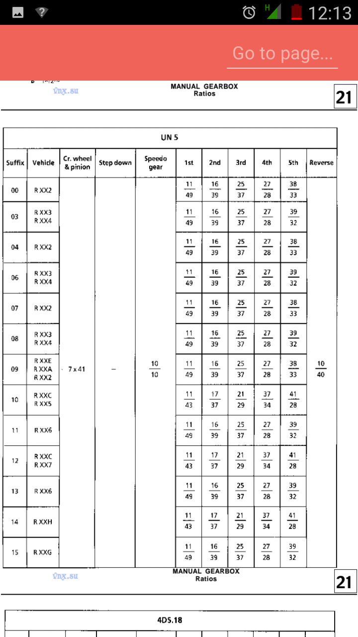

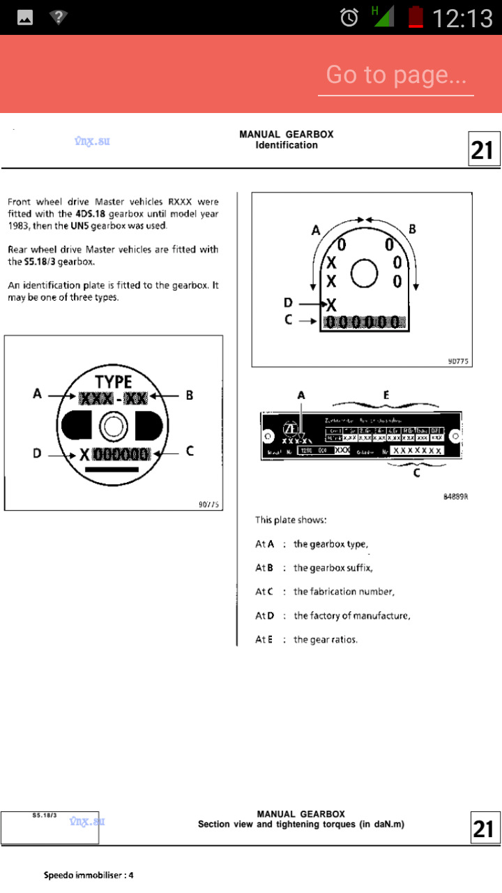

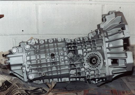

Возникли подозрения что установлена коробка не с теми передаточными числами, на 5 ой 70-75 км ч при очень некомфортных оборотах двигателя. Палкой работать приходиться, как по утрам размешивая сахар в чае). Нарыл что на коробках обычно прикручена почти круглая идентификационная табличка с названием un5 и ещё несколько цифр(суффикс) вот по нему как раз таки и можно определить передаточные. Ещё конструкторами заложена интересная особенность можно перевернуть главную( но это скорее про un1)утверждать не буду. Но видел отчёт по такой работе. Сделано для того что бы одну и ту же коробку можно было установить на авто с разной компоновкой, положением коробки с двигателем. Активно этим пользуются те, кто переделывает wv т2-3 ставят современный мотор с улучшенными хками и коробку un1.un5 которые спокойно выдерживают новые нагрузки. А почему именно на эти авто Я думаю все догадались, т.к. коробка так же расположена вперёд двигателя, как и на Рено мастер 1. Так же эти коробки ставились в легковые Рено, но опять же — " передаточные…

Кароче ун1 должна стать болт он на мастера, только колокол от ун5 надо и с переключением передач надо подумать. Ун1 тросовое, ун5 тяги.

ну… судя по числам самая скоростная с пятой 38/33… но вот число гп 5,85 очень настораживает… у меня когда был трафик (кпп NL2) так там гп равнялось 4,11 (9х37) на передаточное пятой равнялось 1,48 (37х25) так при 90 км/ч было уже 3000 оборотов… двигатель все тот же, софим 8140.67. И это наводит на мысли что в рено ходила такая мысля… нафиг скорость… 90 км уже потолок…
Так всё-таки есть более менее скоростная мкпп подходящая для установки на первый мастер ? (так что бы передний привод и коробка вперёд двигателя) — а то та же проблема с максималкой в 70 кмч.
видимо да…я где то читал…что чел на первом мастере постоянно ходил со скоростью 100…но вот где не помню хоть убей…
Эх, ходит молва да легенды, но никто в живую такого мастера не видел ))) Буду пытаться сделать сам. Собирают же как-то скоростные коробки на вазы и другие авто, может и эту коробку смогут перебрать по числам?
Думаю ун1 надо искать, от рено 25 например или еспейс
А не будут ли передаточные числа у них перевернутыми в обратную сторону — или у них тоже коробка вперед двигателя смотрит?
не скажу, но на вид похожи. На первых выпусках мастера стояли ун1

Надо у себя глянуть что там. Вот интересная тема с переворачиванием пары
