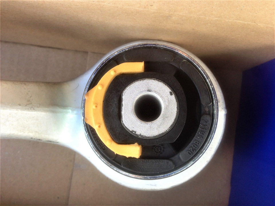

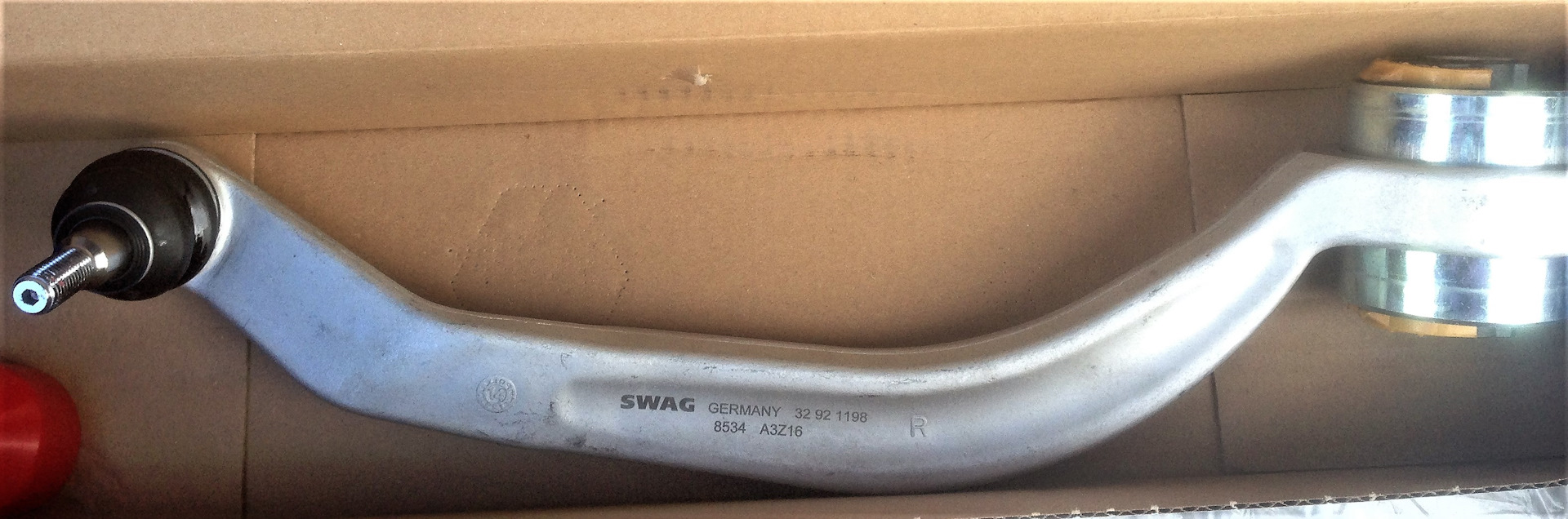

На мелких неровностях появились удары, бух-бух-бух…
Это так ведут себя умершие шаровые на несущих рычагах передней подвески (в народе их называют бананы или кривой из-за своей формы)
На правый стороне он умер, и чтобы не разбивала шаровая недавно замененный соседний рычаг срочно поехал на замену.
32 92 1198 SWAG 1060 грн.
Работа 150 грн.
На очереди правая сторона.
Уже начинает прослушиваться.
Старый рычаг фирмы NK отходил 154.000 km.
С той замены на 273.000 еще остались живы:

И последний "кривой" рычаг с левой стороны из набора фирмы NK
Комментарии 4
154000 км
Шаровая наружу не выпала?
А чего должны?)
Они долго ходят.
Стучать начали только недавно и сразу в утиль)
В моей практике не больше 80 тыс, это если хорошая фирма
Ну у меня так вышло)
За это время другие рычаги не раз уже поменял.
