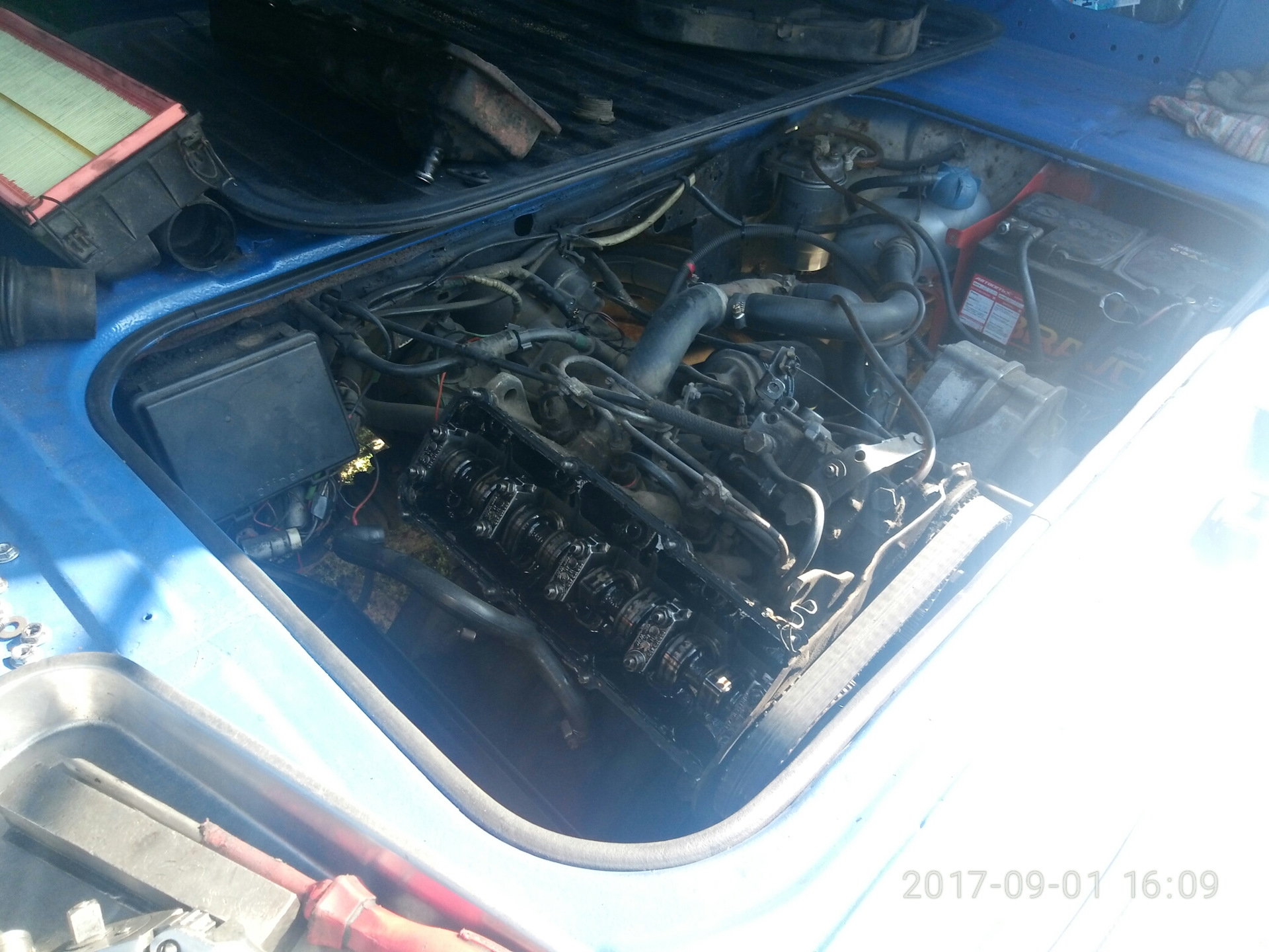

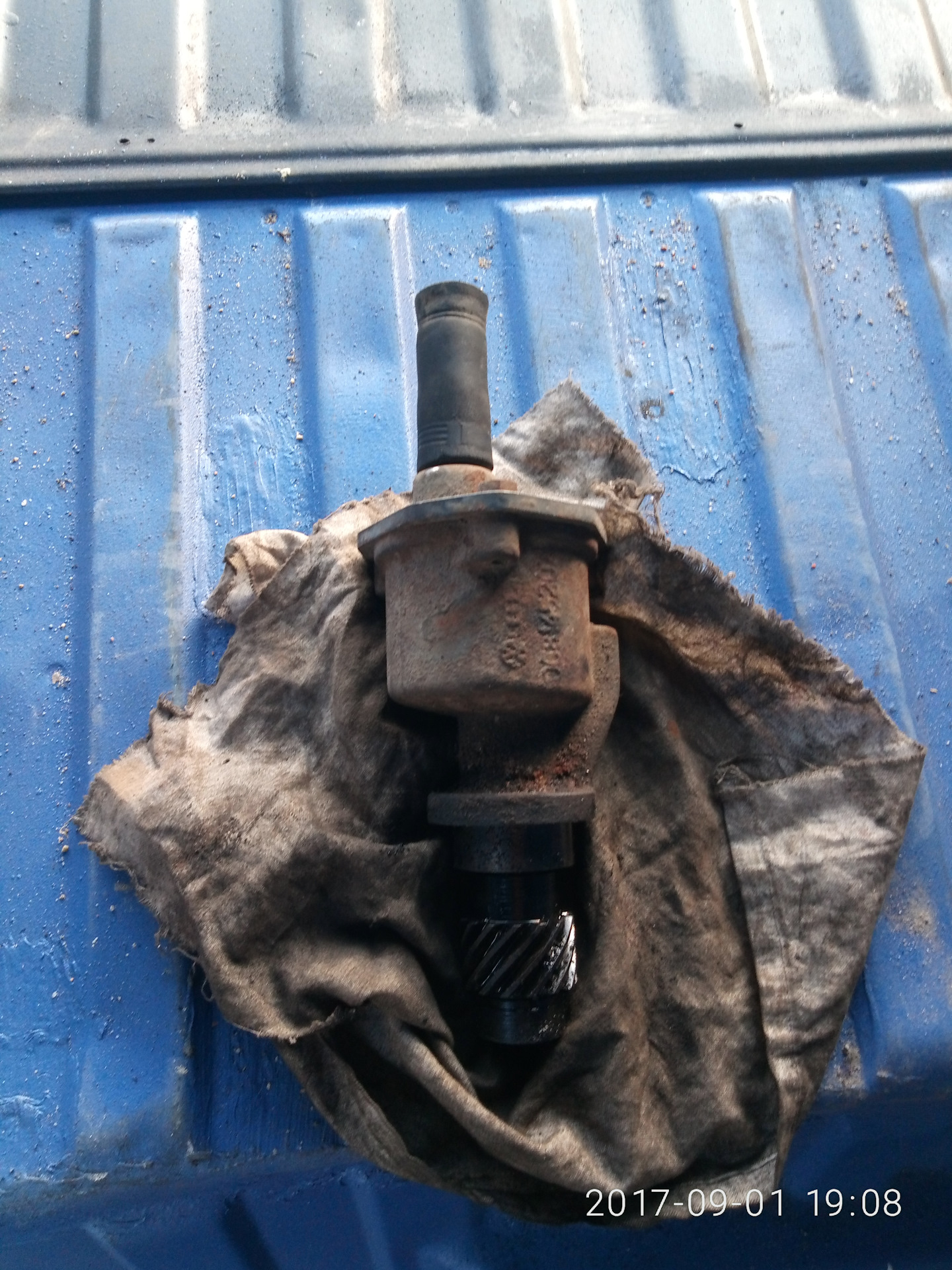

На той неделе сразу после замены прокладки клапанной крышки застучали гидрокомпенсаторы. Так и отъездил 1000км со стуком. Сегодня добрался таки к топливщикам по зажиганию-выставлено было раннее. Исправили.

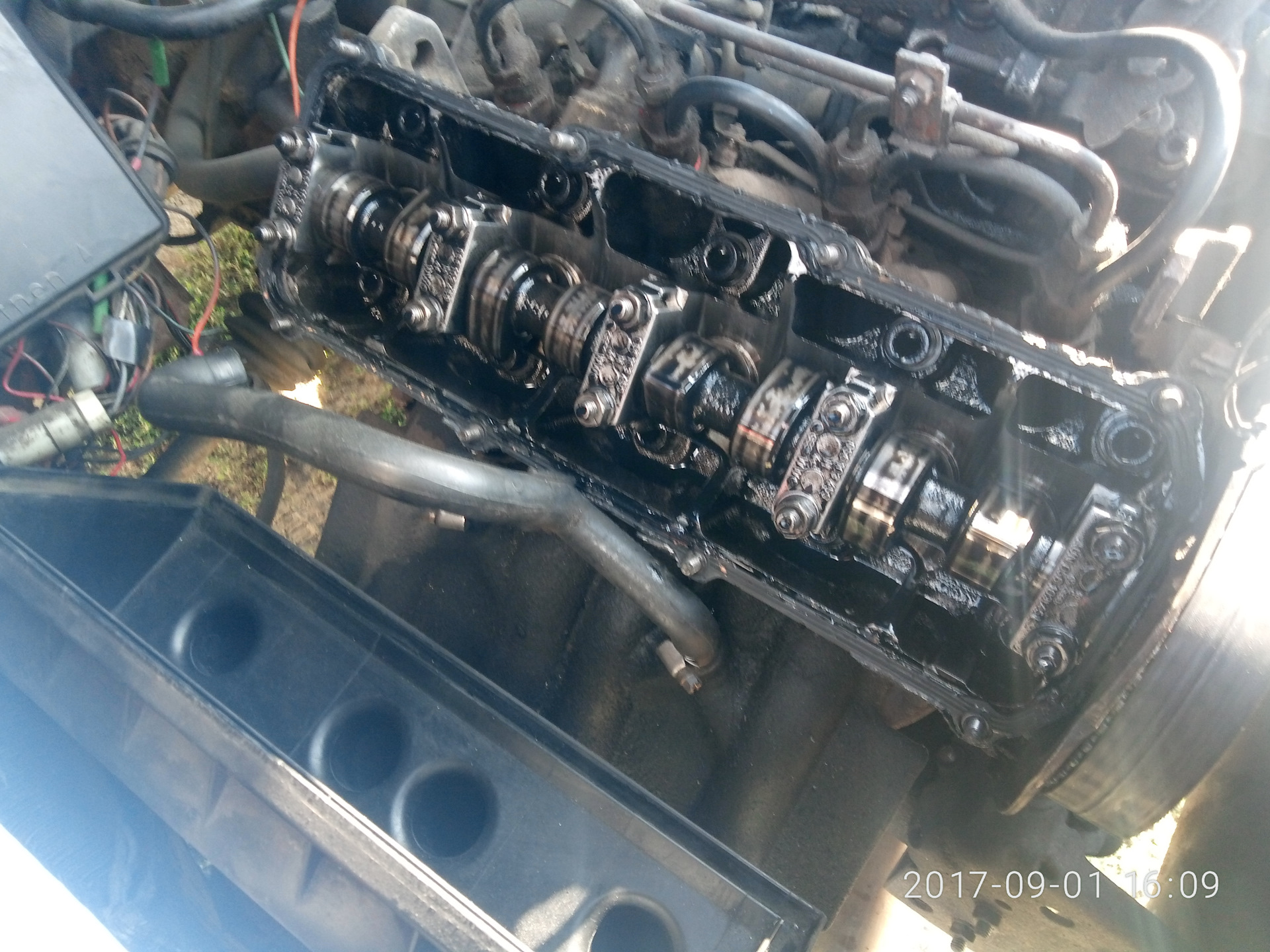

Заодно сняли клапанную крышку-отругали предыдущего мастера, типа кто ж новую прокладку на герметик ставит… Срани от герметика так хватает. Нашли виновника стука-приговор-замена. Ставлю авто на вторник на замену 8 гидрокомпенсаторов, прокладки.
P.S. Выезжая сервиса бус отказался заводиться, перемкнул стартер, поехал. По дороге обнаружил, что температуру не показывает… На работу приехал мастер менять усилитель тормозов, обнаружил, что не прикрутили массу со стартера и не поставили фишку с датчика температуры.
