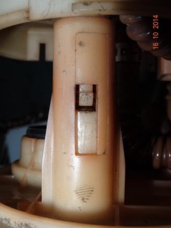

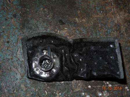

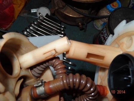

Ещё летом загудел бензонасос. Заменил сеточку бензонасоса, на время помогло, а потом снова загудел. Поэтому решил заменить моторчик. Вообще лучщий вариант — замена топливного узла всборе! Но бюджет не позволил такую роскошь. Купил в магазине БОШевский. внешне почти эдентичны, только немного разъёмы отличаются. Пришлось подгибать клемы.
Описание как достать сам бензонасос (топливный узел) не выкладываю, так и на сайте и на форуме неоднократно описывалось.

Вчера заменил на своём лачике 1.8 загудевший насос на бош Один в один. Только новый в меттале старый с пласмасом. новый BOSCH №05080454145 (аналог этого 0580454001)
так какой ставить 05080454145 или 0580454001?
Вот этот номер который к нам подходит 0580453453?
плохо что номерка боша нет!их аж 3 которые стают на лачу
Я уточню. Тогда напишу!
та уже не надо =)спасибо!
ок
какой ставить насос не в оригинале без модуля?
Бошевский, который на десятках стоит. Номер каталожные такой же.
говорят бош в диаметре чуть меньше не болтыхается он ?
Один в один. Ничего не болтается. Номера каталожные совпадают!

менял зимой на холоде, все норм только с гофрой намучился, задубели трубочки

Это был родной насос. Поменяй для начала сетку насоса.
Сеточку менял, это уже после замены заметил звук нездоровый.
Сеточка родная или с десятки?
родная
Молодец продуктивненько
Так а что с сеточкой — какая-то закопченная?!)
Мне кажется, бензонасос не плотно прижат был к баку. Видимо, не правильно поставил круглую скобу, кот прижимает весь узел к баку. И туда попадала пыль.
Стояла бы вонь в машине, если не доконца прижата.Это просто бенз такой.
Согласен. Только я не одну сетку заменил. У них другой цвет. А тут как-будто кто-то горсть песка сыпанул.
Поддерживаю. Грязнее фильтра не видал.
