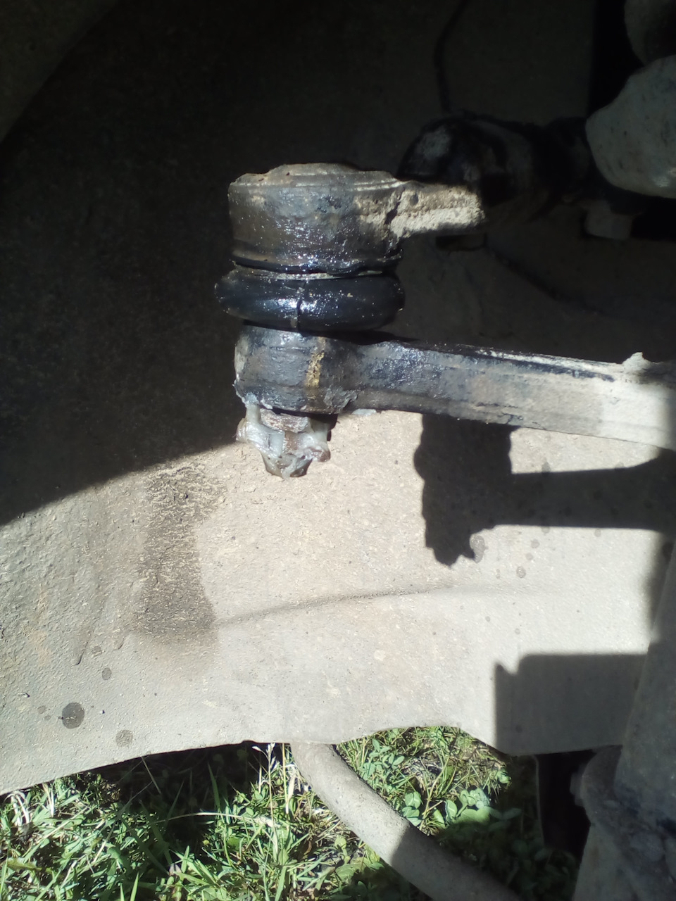

Еще весной при замене резины заметил, что на пыльниках рулевых наконечников появились трещинки и вот собрался я их поменять.

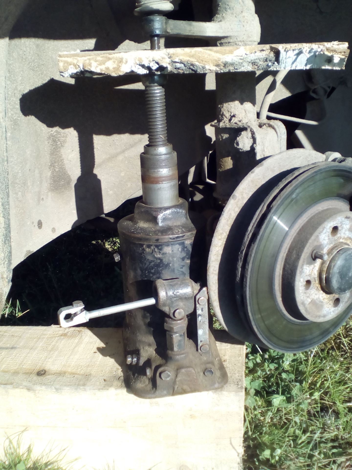

Почистил гайку смочил ВД. Для выпрессовки пальца выбрал по моему самый эффективный способ с помощью домкрата.
под домкрат брусок, под палец березовая дощечка, поддомкратил и после десятка легких ударов молотком палец выскочил из рычага. С помощью плоской отвертки снял пружинное колечко с пыльником.

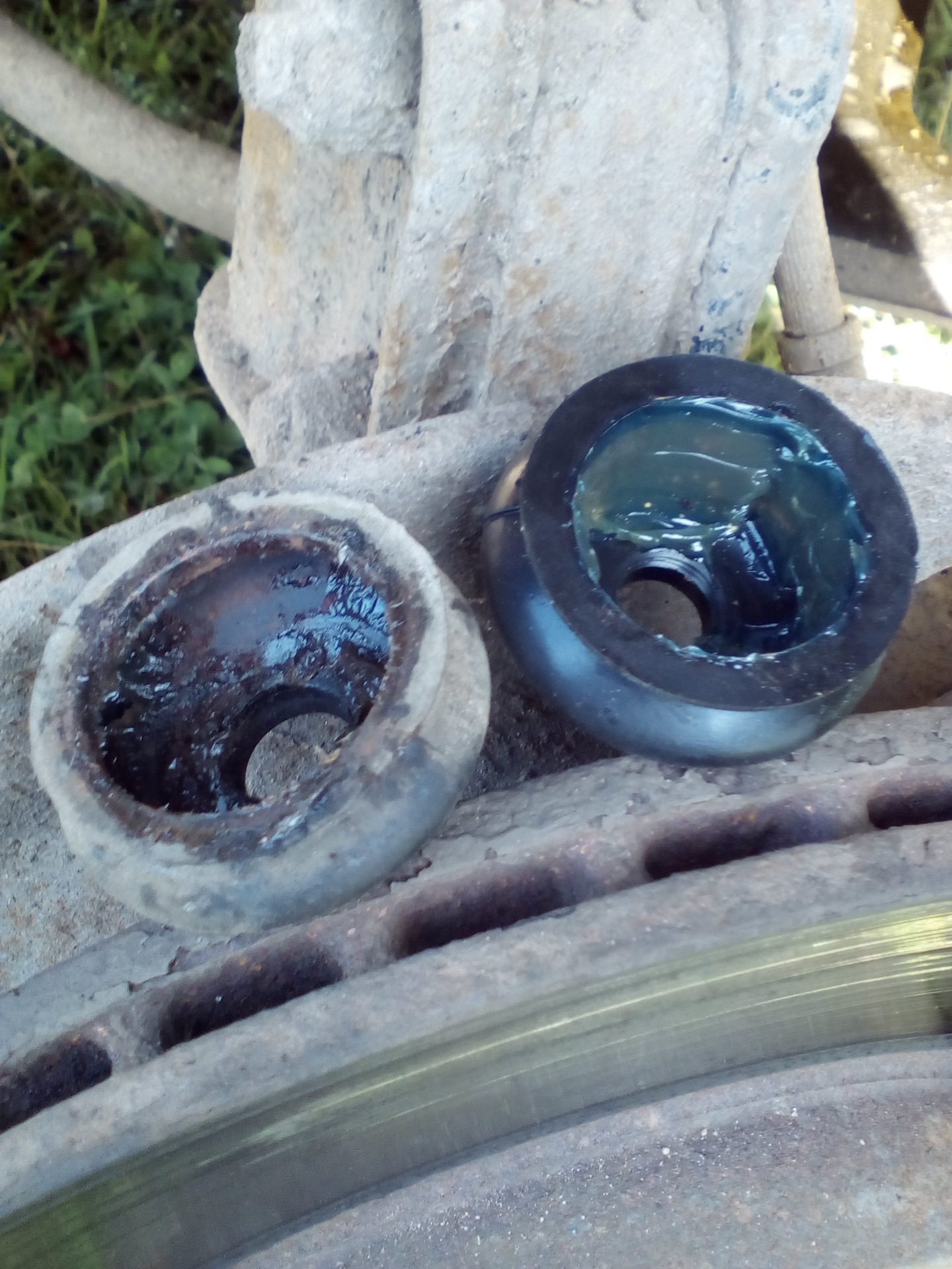

в снятом пыльнике смазки маловато, а где мало смазки там грязь и ржавчина. Обмазал литолом палец и заложил немного в пыльник. Сложно мне показалось на установленный пыльник надеть пружинное кольцо. Грубо действовать отверткой опасался, чтобы не порвать пыльник.
С правым наконечником закончил. С левым пыльником пока повременю. Начало припекать солнце, не хочется потеть. Да и трешинки пока поверхностные не сквозные, может совмещю замену левого пыльника с заменой резины.

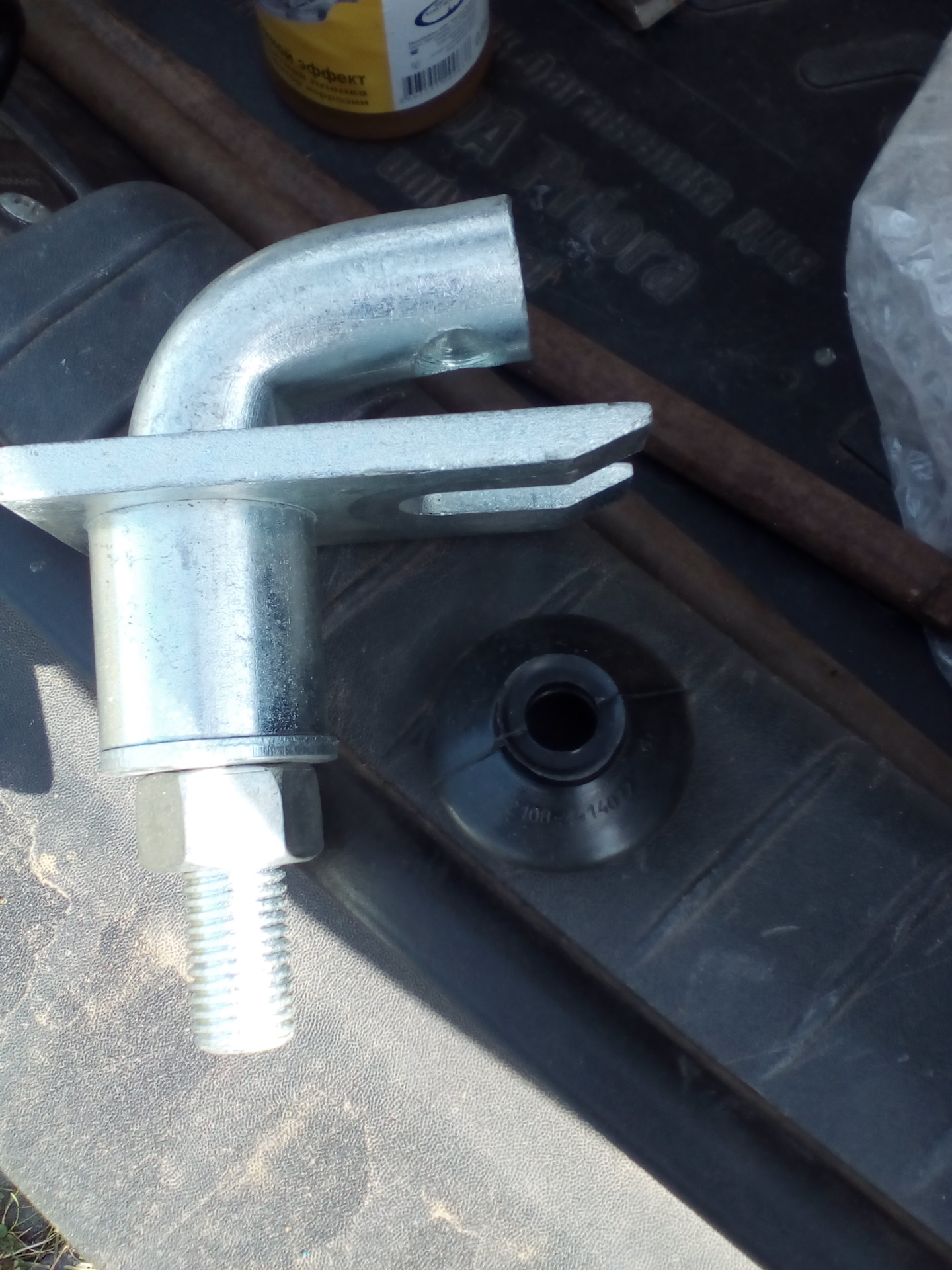

пока пыльник и неиспытанный еще сьемник полежат на полке в гараже.

Лучше не литол, а смазка для шаровых. Стоит как литол.

не понял, а сверху что давит на рычаг поворотный? или ты тупо снизу давишь домкратом? )
Да, сверху давит вес машины через пружину стойки.

погнуть можно, если закисает сильно
Съмник гуано.
У меня на таком резьбу съело, палец погнуло но наконечника ни одного он так и не снял…
У меня точно такой съёмник менял уже раз десять на разных машинах, все нормально, резьбу надо смазать изначально и все будет хорошо, и не забывать ударить когда наконечник зажат съёмником.
Резьба изначально смазана была… может металл разный… у меня он черного цвета.
Andreichhh
Вот и я про тоже.
volganin63
Съмник гуано.
Сьемник конечно из разряда недорогих, но на ютубе смотрел как таким сьемником выпрессовывают, создав преднатяг бьют молотком по его нижней чпсти.
Я им пытался снять, весь согнул, резьбу сорвал, но ничего не снял. А молотком бить крайне не желательно.
Съемники зло) Я три съёмника типа погнул и в итоге болгаркой резал! У меня был классный съёмник, но его сперли в автосервисе, а в магазине больше таких не нашёл)
Есть хорошие.
