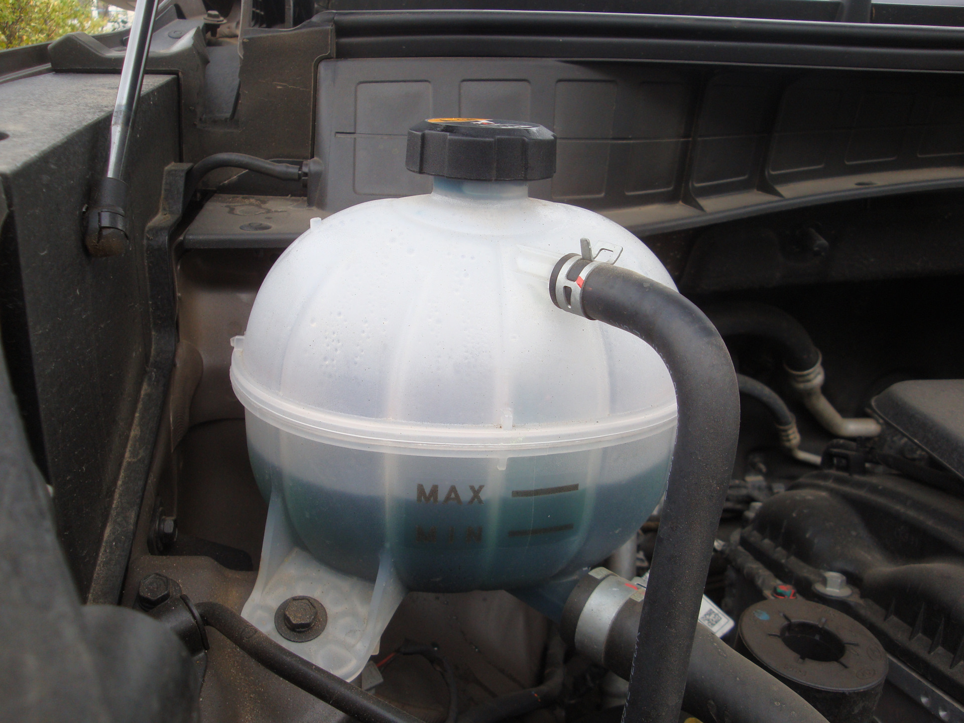

Заметил ещё в салоне при покупке нового авто, что уровень охлаждающей жидкости (антифриза) стремится к отметке "MIN" на бочке ОЖ (около 1 см до неё). Оставил этот момент под наблюдением. Спустя 9 месяцев эксплуатации (около 9 тыс км) обнаружилось, что уровень ОЖ опустился до MIN, пора принимать меры… Нужно долить до уровня "под MAX" или антифриза, или дистиллированной воды.

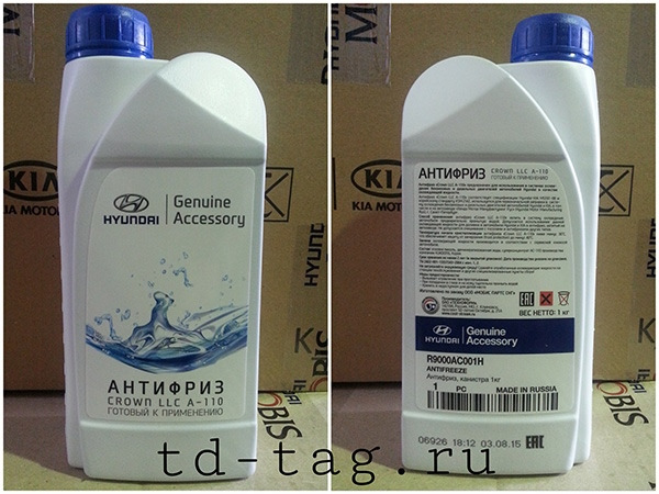

Первым делом опознал оригинал:
Охлаждающая жидкость (антифриз) HYUNDAI-KIA (R9000AC001H).

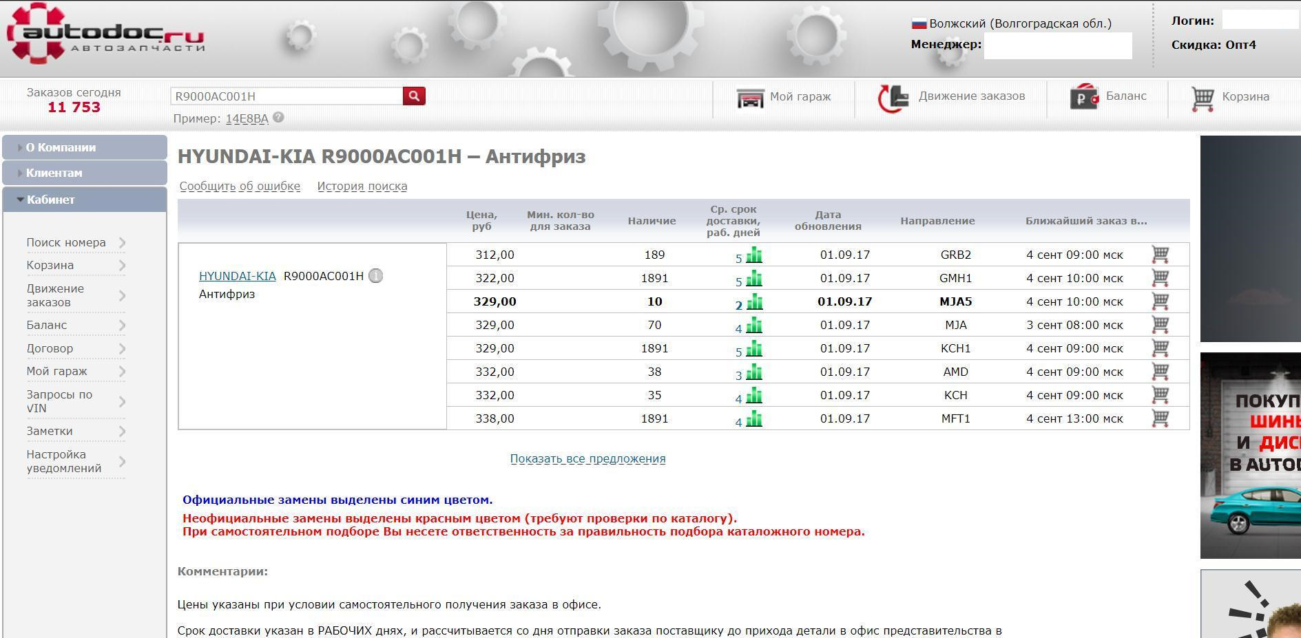

Звонок официальному дилеру HYUNDAI в г.Волжский (о да, к моей радости появился и такой) обнаружил цену в 388р.
Интернет-магазин автодок предлагает цену 312р.

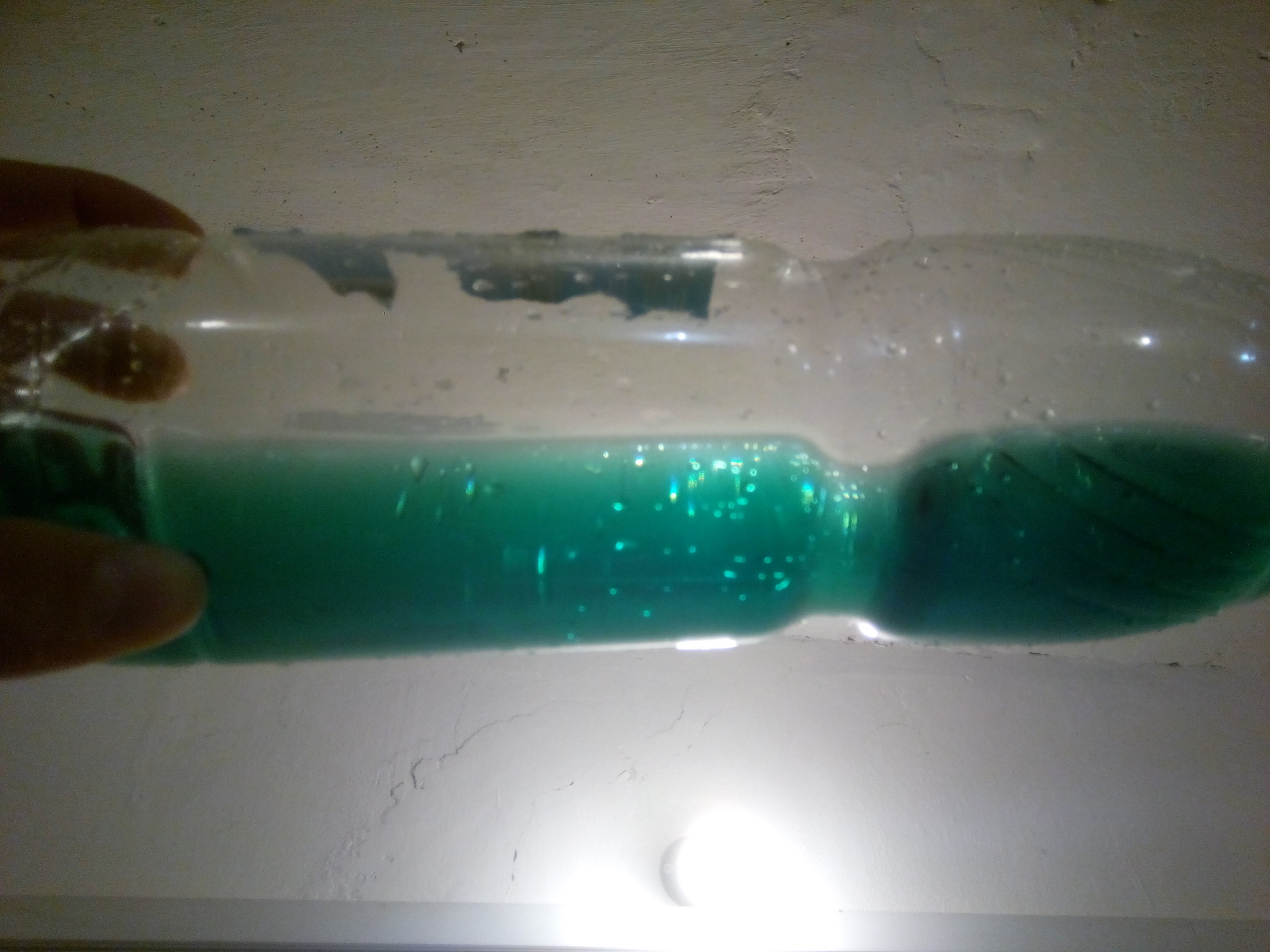

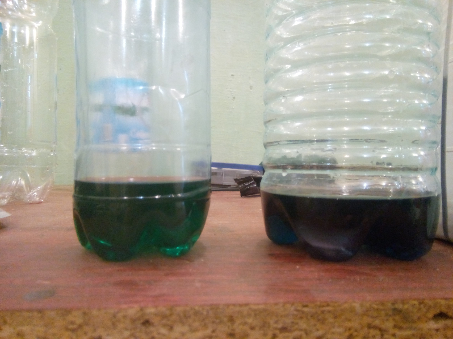

Поэтому зная, что абсолютное большинство используемых сегодня антифризов есть Этиленгликоль + Глицерин + краситель + отдушка, решил что буду использовать то что есть.

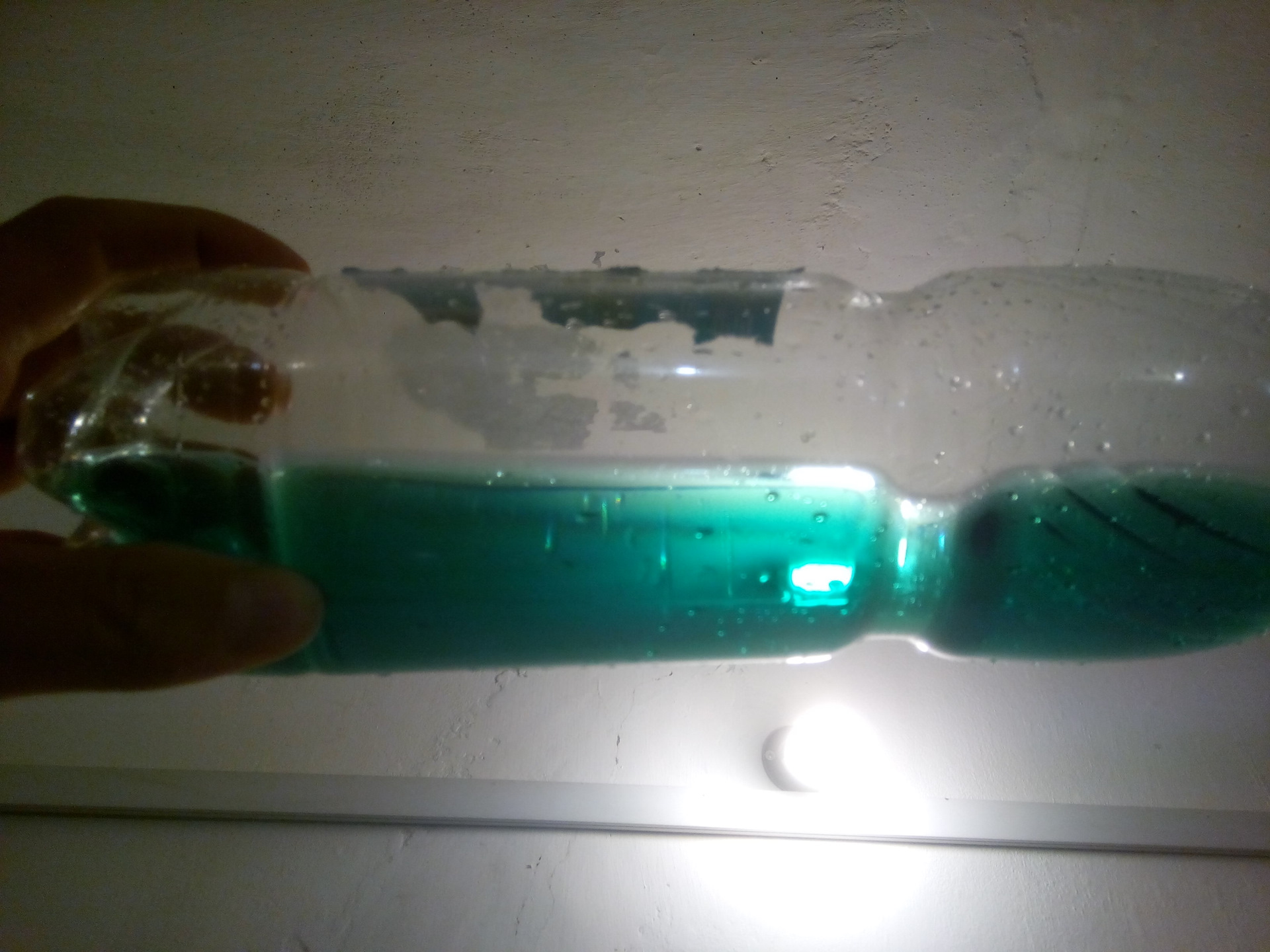

Для успокоения души решил предварительно смешать их вне системы, для чего с помощью шприца и куска капельницы откачал немного и смешал:
Смеси дал постоять несколько часов, прогрел до 100град, ничего не произошло, можно заливать.
Зашло 400-450грамм.
Прокатился пару сотен километров, всё в порядке.

У всех стоит на нижней отметке, ничего не доливай, оно ниже не уйдет
Как не доливать-то? — Долил же уже!))))
Много с кем на тусанфоруме переписывался, почему то у всех опускается до минимума, и стоит, с места не сдвинувшись
Ну пусть у меня теперь с верхней отметки никуда не двигается)))
Снова опустится. Хотя понаблюдай интересно, опустится до min или нет

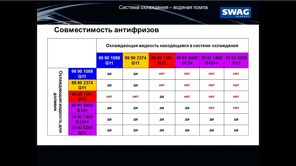

Очень хорошо, что Вы озадачились совместимостью антифризов. Т.к. есть опасность смешивания несовместимых видов. При этом внешне это никак не отражается, а вот свойства, как правило коррозионной стойкости, резко ухудшаются. Так, что Ваш эксперимент со смешиванием имеет вполне здравомыслящее основание, но к сожалению бесполезен.
Как же нужно поступать в данной ситуации?
А вот как:
Для начала нужно знать какие виды антифризов бывают.
Очень здорово, что в свое время группа WAG придумала класификацию антифризов и многие производители ее подхватили. Это:
G11, G12, G12+.
Все различия в содержащихся присадках (база одна — этиленгликоль), действующие по разным принципам.
G11 — используется этиленгликоль, как правило самые дешевые ОЖ, с небольшим пакетом присадок. За этим классом зафиксировали зеленый цвет. Кстати цвета ввели для того чтобы можно было различить жидкости разных классов. До этого жижи были бесцветные.
G11. Силикатный, обычно окрашивают в синий, зеленый, желтый, оранжевый(?) (в старых японских автомобилях, вообще, имел красный цвет).
Российский аналог "Тосол". Срок службы до 3 лет. Действует на систему охл. масштабно, силикатные присадки покрывают все стенки очень тонким защитным слоем, независимо есть ли коррозия или нет.
G12 — используется этиленгликоль и карбоксилатные соединения. За счет того, что антикоррозийная пленка создается только в местах очагов, а не покрывает все внутренние поверхности, теплоотвод при использовании этого антифриза более эффективный чем у G11. Наилучшим образом подходит для высокооборотистых и температурнонагруженных двигателей. За счет более совершенного пакета жижи этого класса более дорогие. За этим классом зафиксировали красный цвет.
G12. Карбоксилатный, обычно окрашивают в красный, но бывает и желтый. Действует местно, т.е. если в системе образуется очаг коррозии, то присадки его локализуют. Поэтому, присадки в G12 не срабатываются так быстро (срок службы от 5 лет), а только по мере необходимости.
Если в системе был уже залит G11, то из-за создаваемого им покрытия, антифриз G12 не будет уже действовать и срок замены становится как при обычном G11.
G13(G12+) — используется полипропиленгликоль. Это более экологичный продукт (не ядовитый, быстрее разлагается). Европа гонится за экологичностью, поэтому создают такие продукты. Самые дорогие ОЖ. За этим классом зафиксирован желтый или оранжевый цвет. В России ни один производитель не делает жидкости класса G13. Не доросли еще, чтоб за экологией гоняться за такие деньги.
Теперь стоит выяснить какого "G" у Вас антифриз в машине и какого в запасе и делать соответствующий вывод совместимости согласно таблицы.
Благодарю! Очень полезно!
