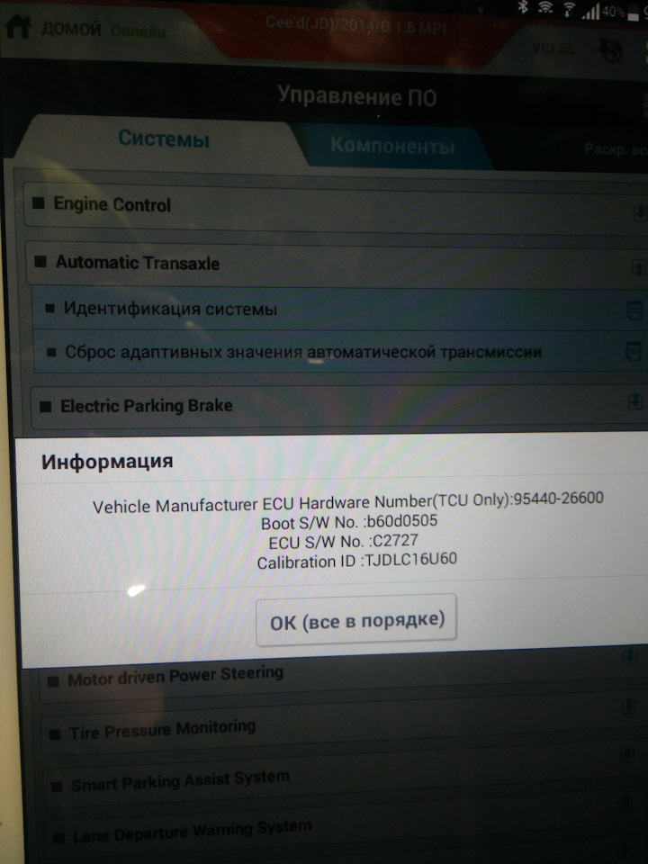

Всем привет! Тут такое чудо у меня произошло. Обо всем по подробнее. У меня на Айке была со времени покупки такая не приятная вещь, как пинок при торможении на 40км.ч., что меня не то что бесило-а раздражало. Очень неприятное ощущение-ты тормозишь и тебе пинка под зад. Сколь раз я не обращался в дилерские центры Хендэ, о проблеме говорил-проверяли. Всё хорошо говорят-но а толку то никакого. В очередной раз приехал опять настойчиво указывая на проблему- хорошо-скинули адаптацию-да все хорошо стало. Проехал где то 1000 км и пинок при торможении снова вернулся. Начал катать жалобу в представительство Хендэ. Так же всё- извините у вас все хорошо идите нах. Долго, очень долго я рассуждал, сопоставлял — по логике думал должны помочь только в Киа. Эта проблема мне не давала покоя- просто задолбал этот пинок.Мне это всё надоело и я поехал в салон Киа. Особо как бы не рассчитывал ни на что. Приехал в Киа Новокар Новороссийск. Поинтересовавшись, поведал о своей проблеме- на что моего УДИВЛЕНИЯ не было предела, -мне сказали это признанный косяк заводской прошивки. И прошили без проблем. Повторюсь-всё было уверенно сказано что без проблем обновят по. Сейчас все супер. Нет слов. Это повествование к владельцам Аек с данной проблемой.

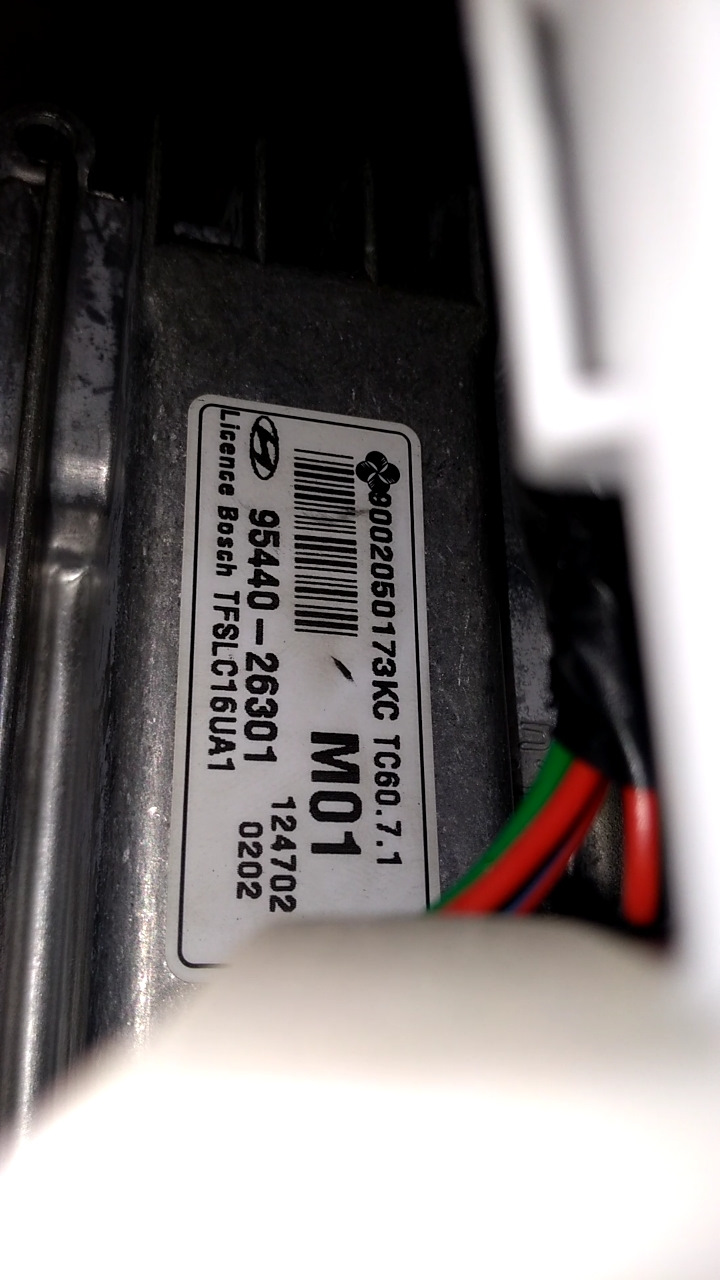

Отличие кода только в обозначении модели, TFCLC16UA1
Подскажи плиз что это значит? Какой код нужно вводить в сканер? Сегодня не получилось из-за непонятно какого кожа
Я не знаю какой код нужно вводить в сканер, я имел ввиду что но мою модель авто, т.е. Veloster только отличается код модели авто, т.е. Прошивка от ceed мне подошла

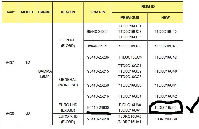

Спасибо за информацию! Вчера в Саратове прошили прошивкой TJDLC16U60 только мою версию прошивки сканер не показывал — там был прочерк Пришлось долго уговаривать диагноста, но спасибо ему огромное, что согласился)). Естественно без гарантий, под мою ответственность. В результате все отлично, я доволен, даже рычаг переключения КПП стал мягче двигаться, либо это эффект плацебо). До дома ехал и по привычке ждал толчка при торможении, но его не было! PS: Машина 2014 года.

а вы случайно не знаете какую именно они шили ну что б приехать в киа и сказать: "залете мне прошивку коробки хххх.ххх.ххх.хххх"?..
Вот такая стала у меня сейчас TJDLC16U60

В вашем случае не могу сказать что было на самом деле, но факт в том что большинство людей именно с пинком при торможении из за заводской косячной прошивки. В Киа это официально признали, у большинства коробка работает не так как должна из за прошивки.

Само обновление есть 10000%. В Хендэ нет, но в Киа есть и по просьбе прошивают. Все подходит
