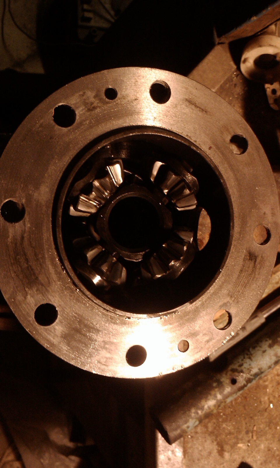

Сателиты которые рассыпались
Сателиты из редуктора RVR N23W

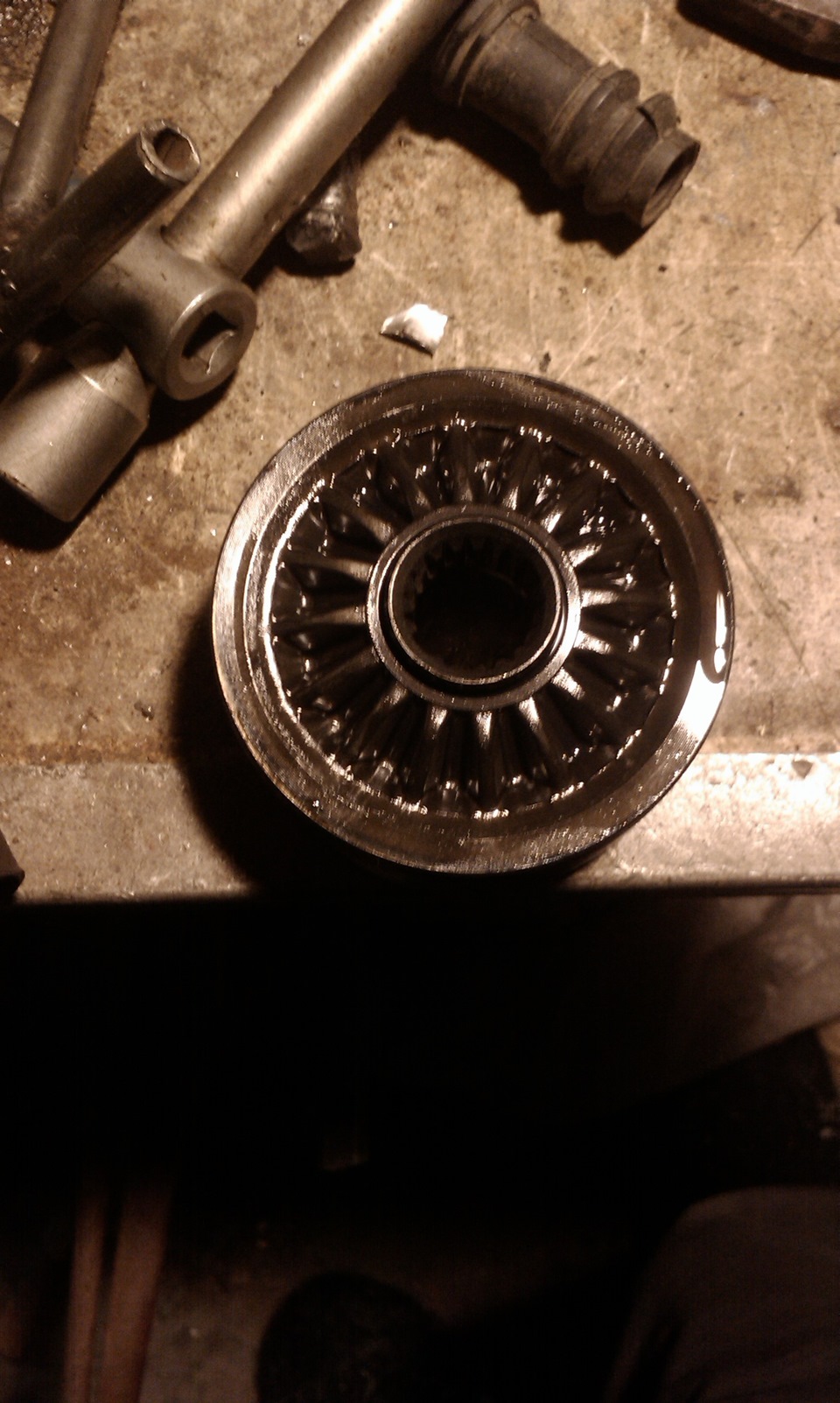

Фото самой LSD блокировки

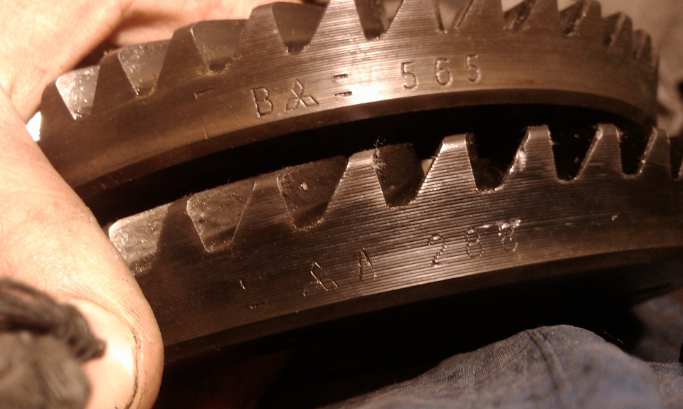

Главные пары, вернее надписи на них.
С цифрами 565 от RVR — Передаточное число 3.307
С цифрами 288 моя — Предаточное число 5.545
Дифы в сборе, уже перебрал

Привет, я немножко не понял, ты заменил главную пару 3.545 на 3.307?
А виска тугая должна быть или мягкая если привода навстречу друг другу крутить при отцепленном кардане?
