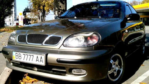

Добрался наконец-то до полного отчета по реализации нижних контуров в качестве габаритов с функцией поворотника.
Часть 1
Часть 2
Линзы своими руками: www.drive2.ru/l/1710590/
Так как делалось в 2 этапа, опишу оба в данной записи.
Первый этап — снятие хрома с маски, изготовление нижних контуров габаритов и подсветка просто белым.
Второй этап — переделка нижних контуров на двухцветные и подсветка линз изнутри.

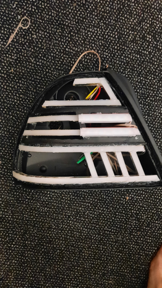

Нижние контуры.
Было принято решение изготовить их из оргстекла. Сначала попробовал 10мм-е орстекло, эффектно, однако слишком толсто, луч от линзы при опущенном корректоре фар отчасти перебивался таким контуром. Поэтому самым идеальным вариантов оказалось 6мм-е орстекло. Стекло покупал в рекл. фирме, у них много больших обрезков, выбрать можно на любой вкус.
Прежде чем резать стекло, изготовил шаблон из бумаги и по нему вырезал электролобзиком полоски:
Далее идет процесс гибки полученных полосок. Оргстекло принимает любую форму после разогрева. Я грел над электроплиткой ибо тогда строит. фена ещё не было. Кстати, 10мм-е стекло гнул разогревая зажигалкой, и все пучком))
Итак, разогрев места изгибов прикладываем оргстекло к маске и держим пока снова не отвердеет. Желательно за один раз правильно уложить и придавить заготовку, дабы по несколько раз не подогревать.
Шлифуем, подгоняем плоскости.
Для подсветки контура использовал кусок СВД ленты 5050. Но ленту уложил не в торце контура, а сверху из-за того, что с торца были видны точки. Однако теперь я понимаю, что для лучшего рассеивания света нужно было заматировать полностью всю заготовку, а я матировал только внешний торец.
Как видно из фото, для крепления контура к маске использовал кусок алюминиевого профиля, к тому же он выполняет роль радиатора для ленты, хотя моя лента 5050 очень мало грелась. Т.е. я как бы надел профиль сзади на контур и на маску (так понятнее будет).
После оклеил сию конструкцию металлизированным скотчем и сверху пленкой под карбон:
Примеряем:
Проверяем:
Устанавливаем:

Второй этап.
Нижние контуры на двухцветной ленте.
Задача — заменить в нижних контурах обычную белую СВД ленту на двух цветную из гибких "ДХО", присланных из Китая, а также использовать имеющиеся с ними в комплекте схемы управления (гашение белых светодиодов при подаче сигнала от поворотника на оранжевые). Ранее я делал ВИДЕО-ОБЗОР данных дхо с поворотником.
Подсветка оргстекла организована посредством гибких "дхо", если решитесь на эксперименты и установку, вот ссылки:
гибкие дхо 2х45см
гибкие дхо 2х60см
Принцип размещения СВД лент тот же, однако в данном случае я разместил ещё одну ленту на задний торец контура:
Сделано это было только для того, чтобы поворотник был ярче. Т.е. в данном куске ленты не задействованы белые светодиоды, а только желтые. Могу сказать, что и без этих дополнительных белых СВД-в контур светится достаточно для габарита, и даже ярче, чем на старой ленте 5050.
Кто-то в одной статье упрекал меня, что ярче надо, хотя я объяснял, что это габариты, а не дхо. Так вот, если подключить "в общак" белые светодиоды с ленты на торце — то получается ну очень ярко). При 100Вт-й лампочке в комнате по глазам било не хило… Но, мне это не нужно, у меня ГАБАРИТНЫЕ ОГНИ!) Вот будет как резерв).
Ну, а собственно функция поворота в габарите была реализована по двум причинам: первая — это для улучшения информативности восприятия поворотника вечером, так как не сделал ещё гашения габарита в поворотнике во время включения указателя поворота, вторая — ну если имеется лента со схемой управления, почему бы не сделать))
