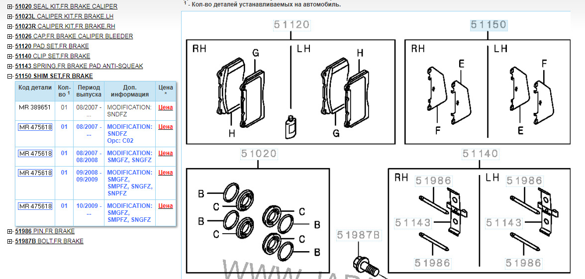

На приобретенном комплекте на передних машинках не было противоскрипных пластин.
У всех данные пластины присутствуют?
Может, кто катается без них?Есть ли посторонние звуки?
Артикул этих пластин — 26298FE000.
Ценник пластин на экзисте просто космос — 2 284р на одну сторону. Жаба ппц как душит.
Может, кто занимался этим вопросом, может есть аналоги за гуманный ценник?
Всем добра!
P.S Решение нашел, артикул из каталога митсубиси от эво 9 — MR 475618, 1100р комплект на оба суппорта!Один минус ждать придется 18 дней

Решение найдено, пост дополнил. Сегодня сделаю заказ.

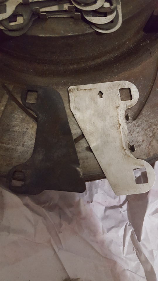

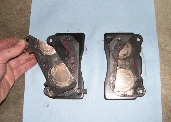

Интересно что у Эво нарисовано 4 пластины, а у нас 8.
У нас между колодкой и металической пластиной, еще пластиковая идет. Я думаю, она заменится пастой.
У меня вроде они все 4 металлические 🤔
Черная композитная. На металокерамику похожа. Это с моих задних машинок.

Доброе утро! По итогу поставили только пластины от митсубиши? Помогли побороть скрип?
И то и то. Сейчас новые композитные стоят от новых колодок и металлические. Все Ок, скрипа нет.
