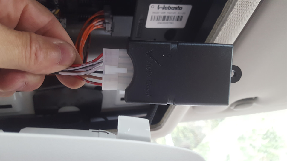

Одного раза мне хватило, что бы больше не пришлось выходить в два часа ночи под проливным дождем и проверять закрыл ли люк и больше никогда не переживать об этом и спокойно пользоваться — заказал здесь доводчик люка.
Время установки 15 секунд
Инструменты: не нужны.
Рекомендую
короткое видео работы доводчика люка
Вообщем то после выключения зажигания люк закрывается через 4 секунды. Пока не понял, как закрывается шторка, но она закрывается в каких то случаях. Самое главное, что люк закрывается точно! Ура

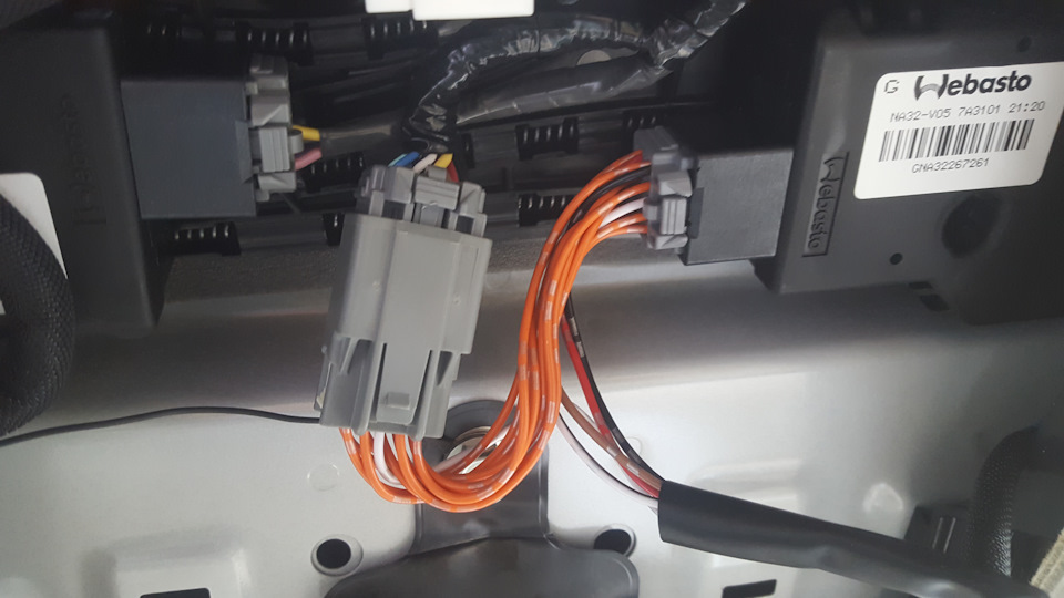

Aishora а что за блоки вебасто на первом фото расположеные по обоим краям от блока обсуждаемого, что то по номеру не пробивается…
Тоже интересует этот вопрос!
Разобрался, у нас же изначаль панарамная крыша от компании вебасто, а это блоки управление ей

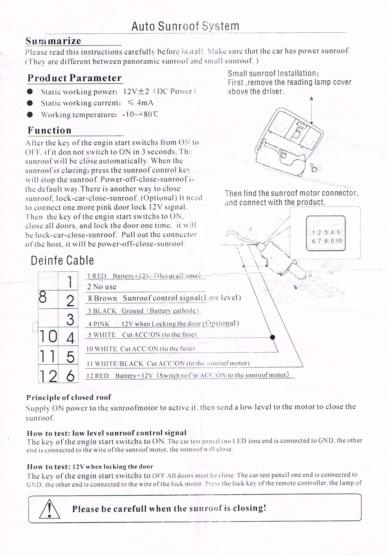

Доброго дня! А если люк открыт к верху, то автоматически закрывается?

А если открыта только шторка — то она закрывается?
Нет
www.drive2.ru/l/471612149186167435/ а тут написано, что закроется. ((
RomanXT
Закрывается
RomanXT
У меня тоже закрывается — этот момент не нравится

Интересно а как сделать, чтобы он закрывался только после закрытия автомобиля? Ни у кого нет инструкции?
Инструкцию надо выбивать из продавца
Надо будет спросить, хотя я его и так достал))) Еще интересно, может можно сделать так чтобы шторку не закрывал
Не уверен, в приблуде от китайца нет выбора шторка это или люк, он тупо закрывает одно, из того что открыто
