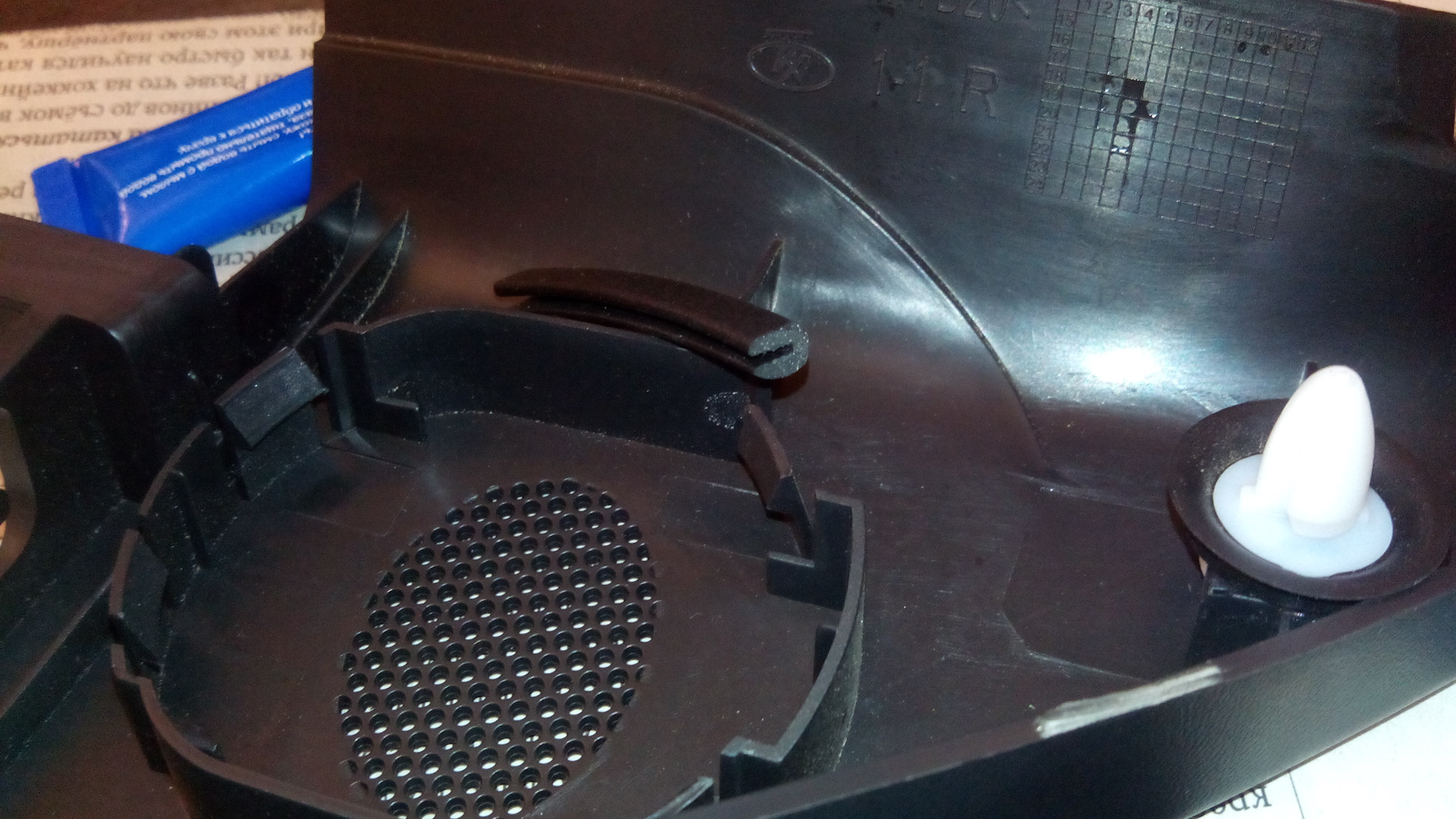

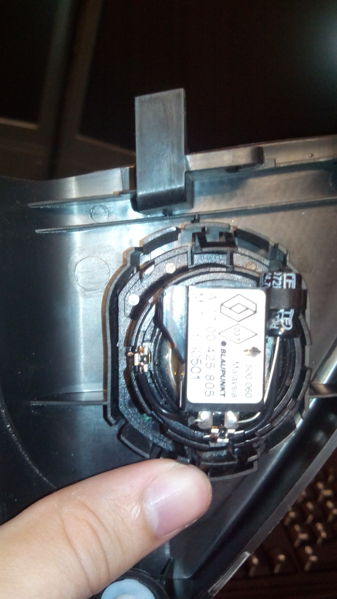

Приобрёл тут накануне пищалки от Мегана (спасибо, Олег), а они не совсем-то подходят.
Общее сходство сбило с толку. Так что будьте аккуратнее.

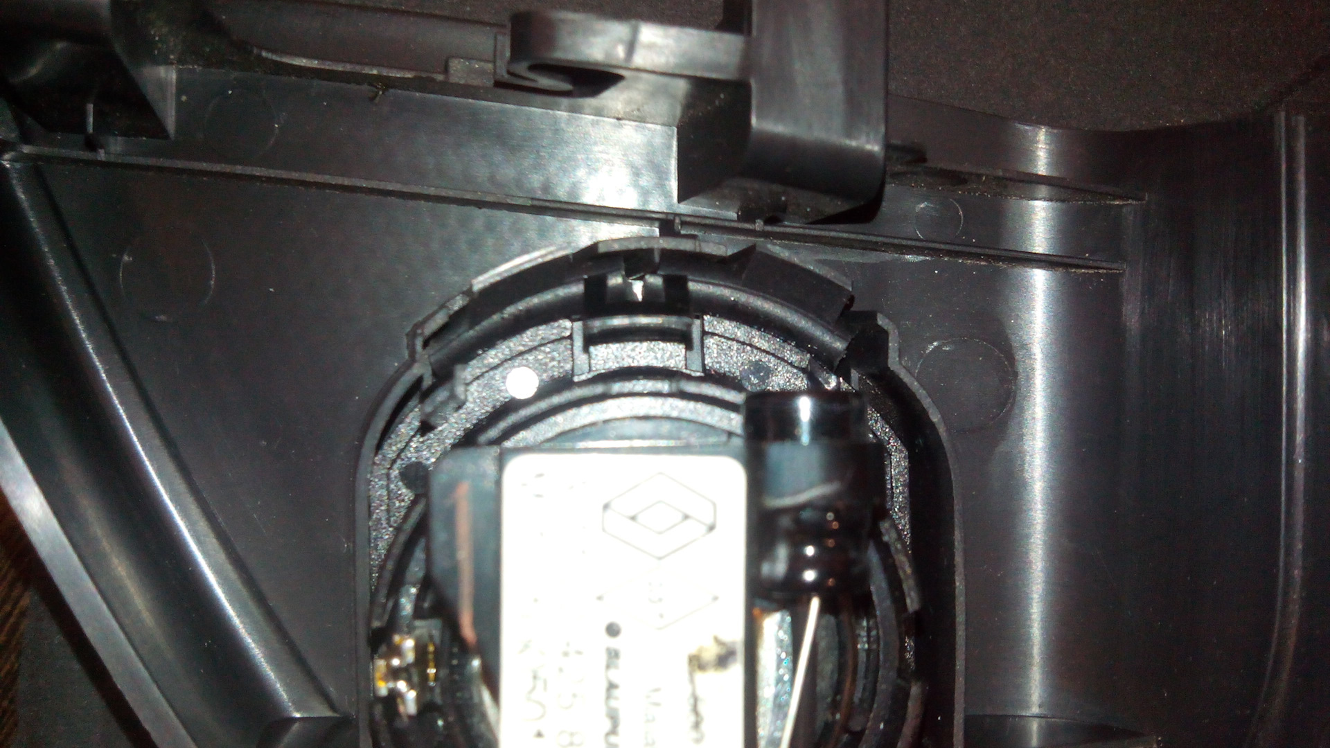

Но более-менее динамик встаёт на место и держится защёлками хотя бы с одной стороны. С другой стороны придётся что-нибудь колхозить. Если ничего лучше не придумаю, буду вклеивать.
Update!

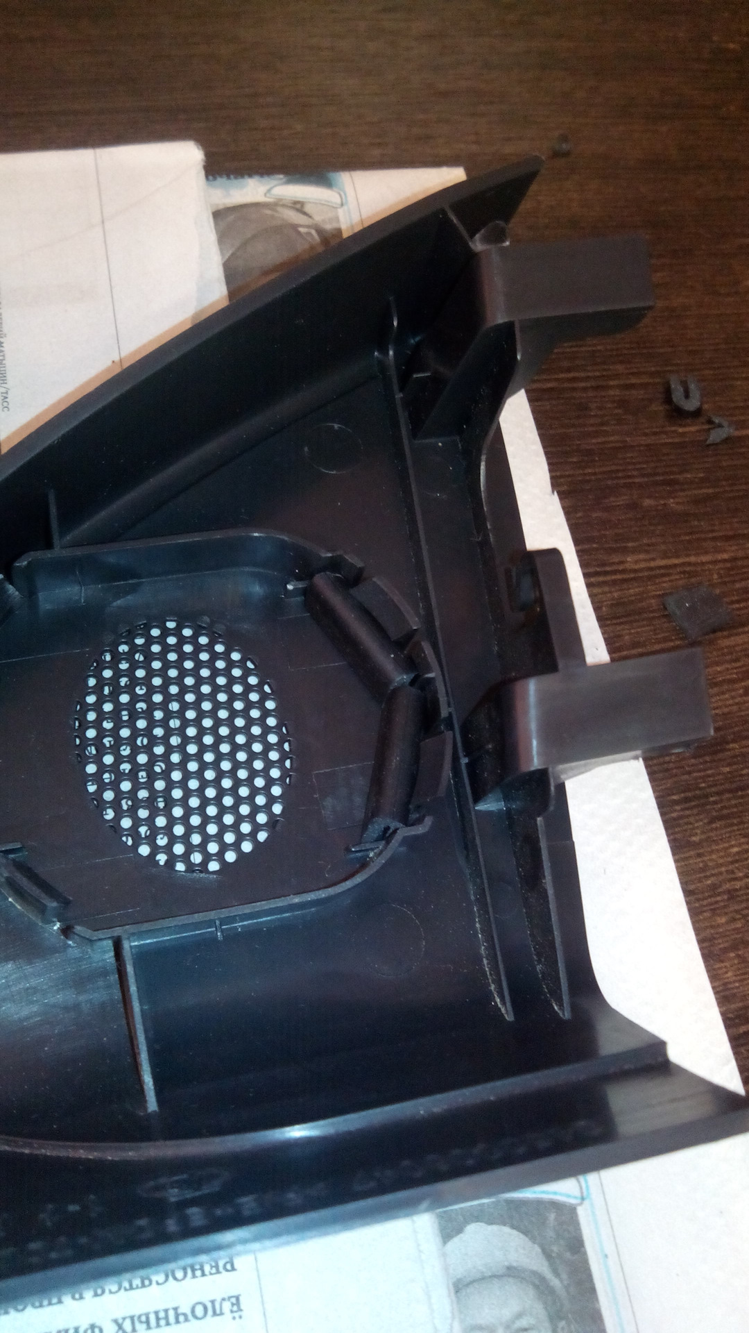

Нашёл решение. На помощь вновь приходит продукция БРТ, в этот раз "уплотнитель тюнинга малый".
Пополам его:
Намазываем кромку динамика супер-клеем и садим его на место:
Да, такое решение мне нравится больше, чем сопли термоклея на салонном пластике.
