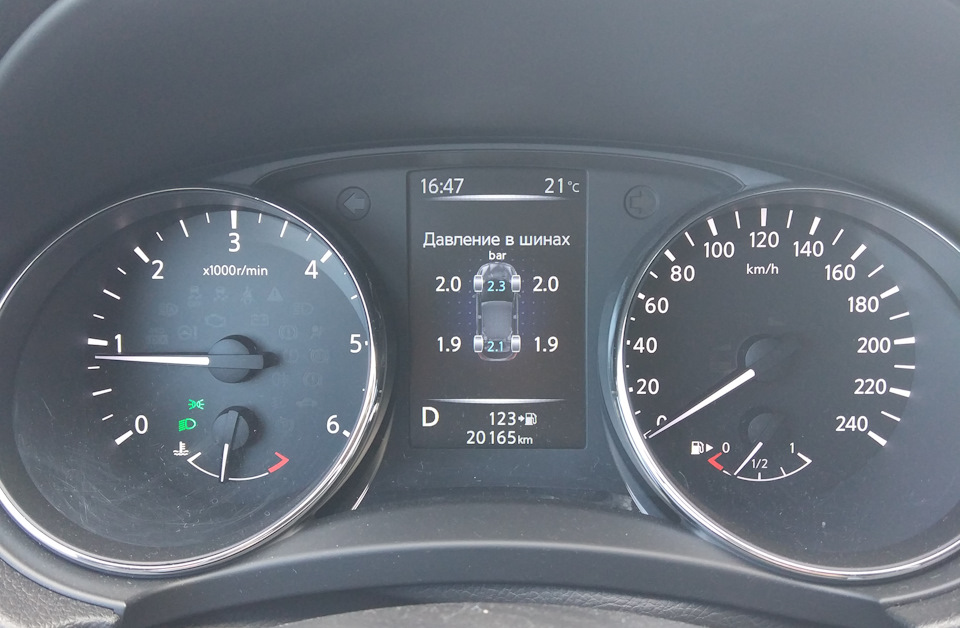

За датчики тоже охотно взялись, но ковырялись долго. Диагност сказал, что пришлось подбирать и прошивать новую систему ВСМ, т.к. на машинах 17-го года что-то там не так, как раньше. Все прошил, датчики активировал, но предупредил, что ошибку ВСМ С1759 скинуть в моем случае не получится и просил предупредить об этом других ОД при прохождении ТО. Я забил на этот нюанс, т.к. все работает и на приборку значки не рисует. Еще понравилось, что от любых инструкций, распечатанных мной заранее для диллерского оборудования он наотрез отказался, по мне так это ещё 1 плюсик в карму этого ОД.

не так давно прочитал в одном известном журнале ответ специалистов Ниссан, что регистрировать датчики TPMS дилеры "не будут ни при каких условиях"… а у Вас в квитанции услуга прописана… однако, странная ситуация получается… тем не менее в Питере не взялись… придется, видимо, ехать в Златоглавую)))…
Люблино тоже нравится)
Полезная штучка!
И запись, и датчики!
Даже не с 17 года с частично с 16. Есть по скажем полное только активировать надо, а с 16 и 17 оно частично урезано. Надо заново залить предедущее по. У дилеров оно должно быть, а вот повозиться придётся, и далее активировать.
активировать систему TPMS у всех можно или у определенных комплектаций
По-моему у всех. Покупай датчики и вперед. Примеров на Д2 завались, я и не стал подробно останавливаться на этом, думал все уже знают ))))
