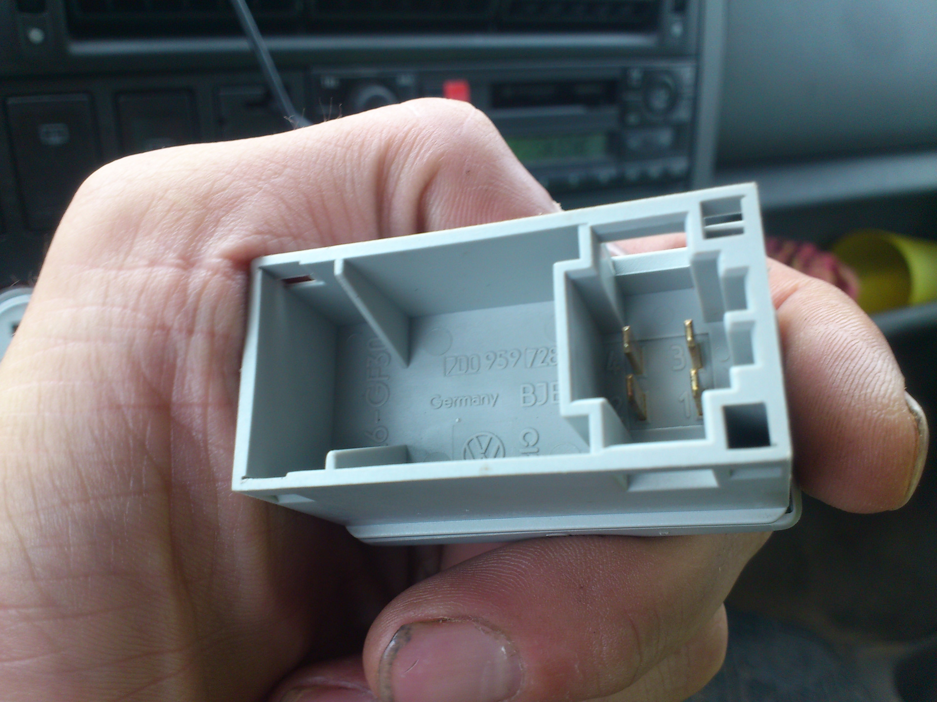

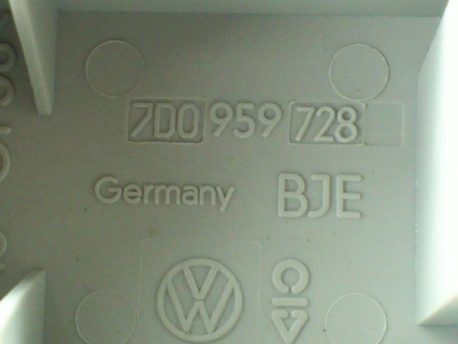

Запчасти на фото: 7293602
Запчасти на фото: 1700959

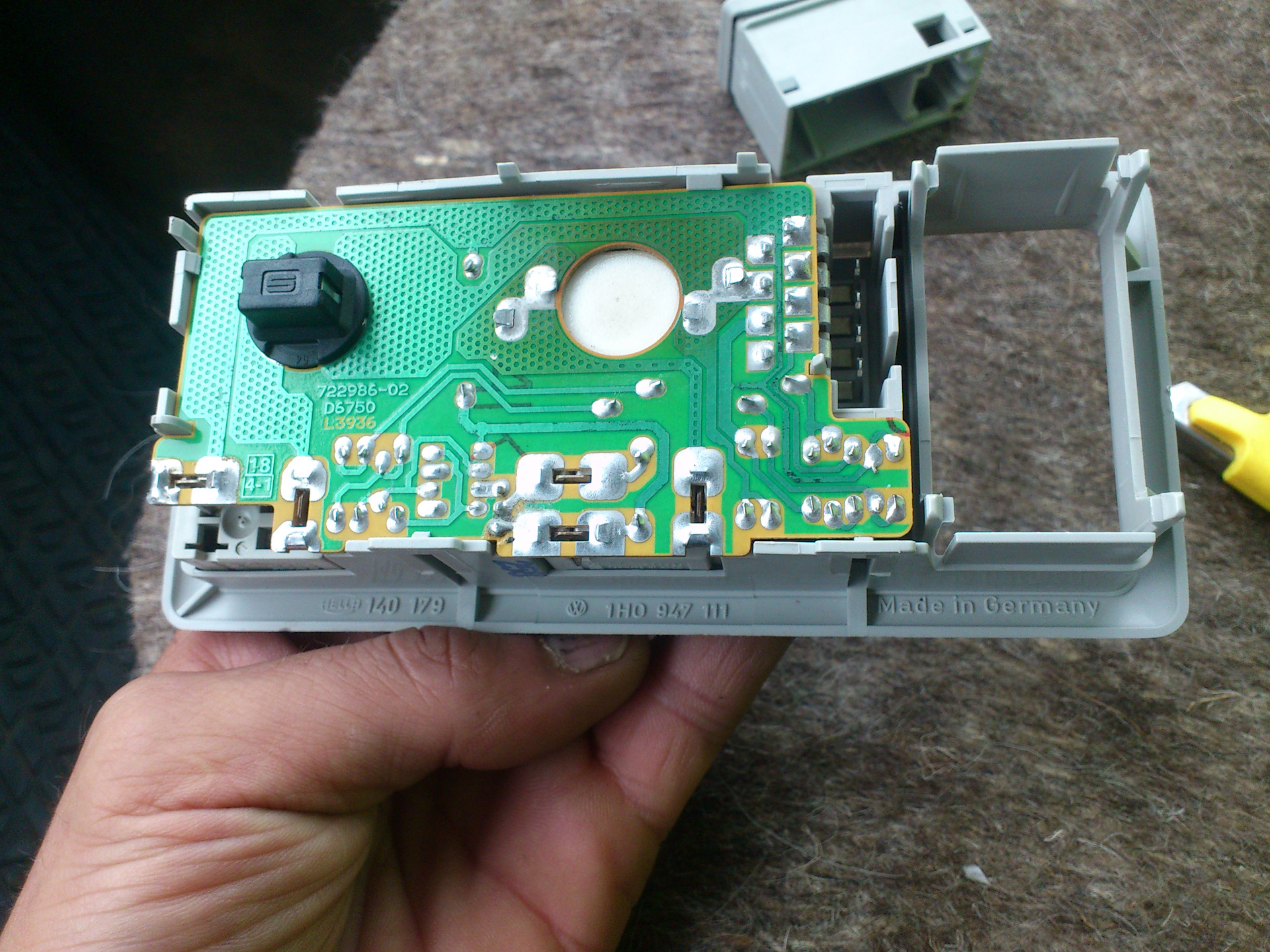

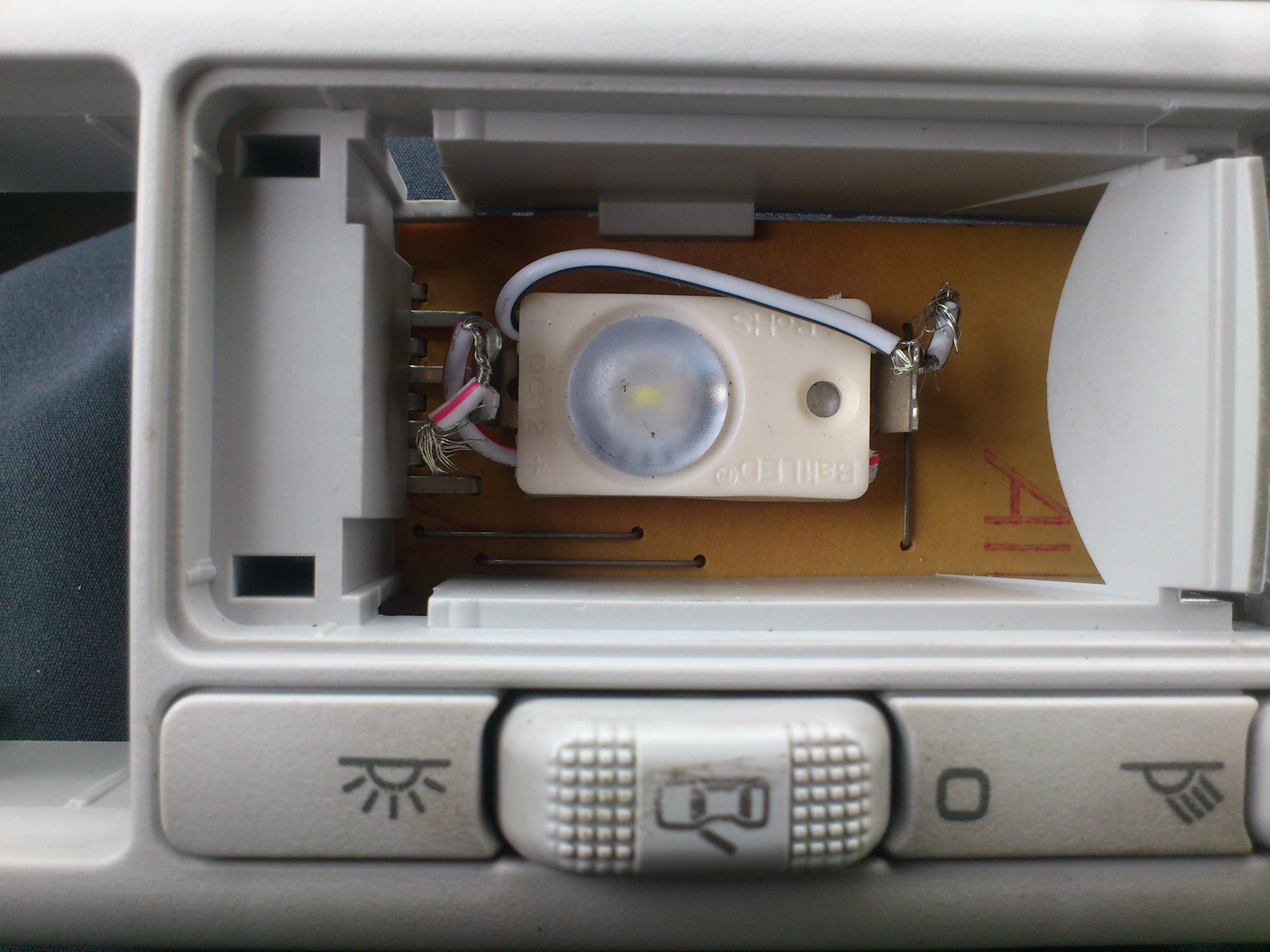

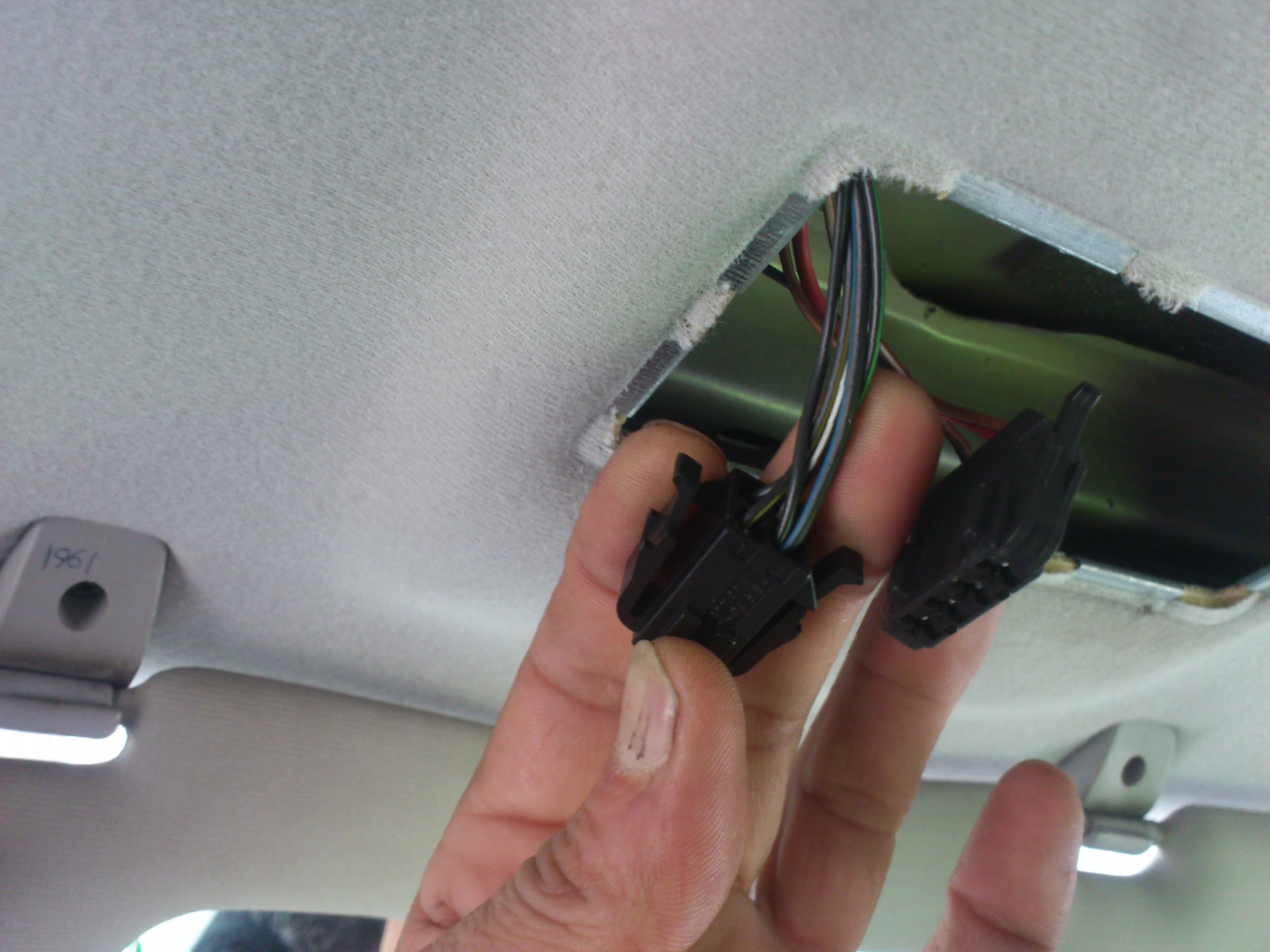

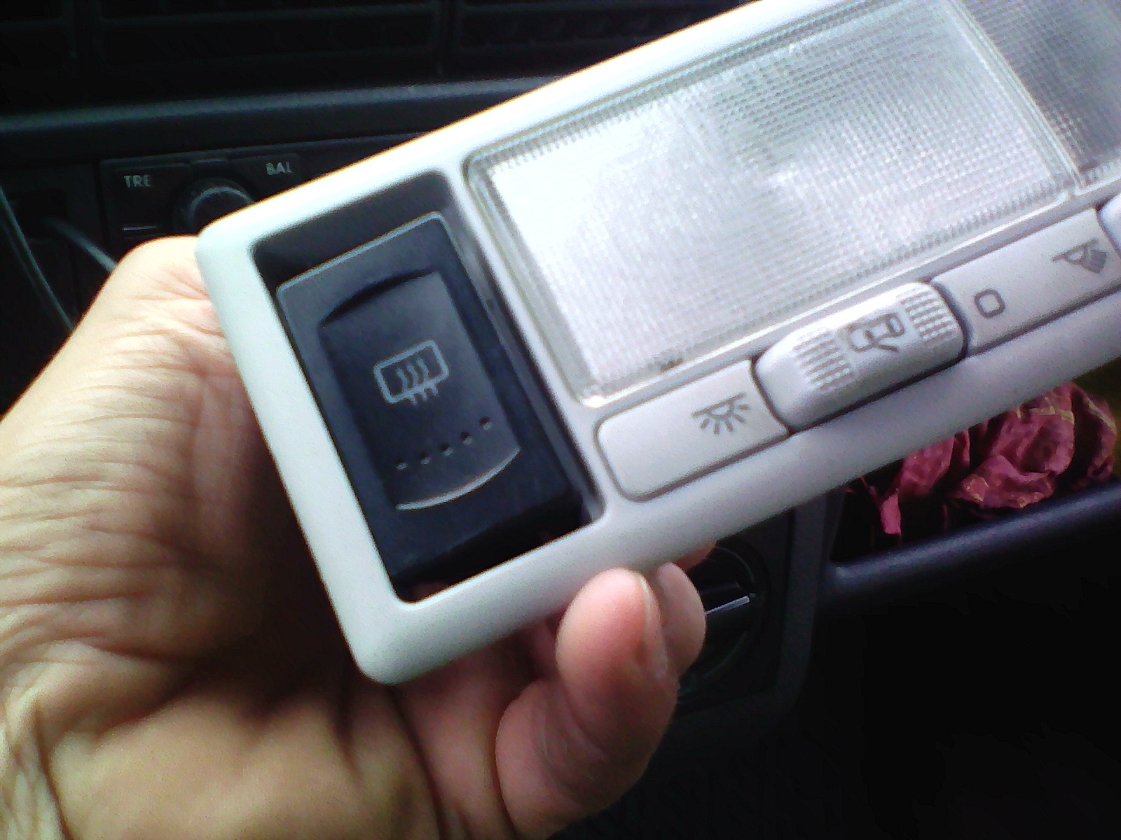

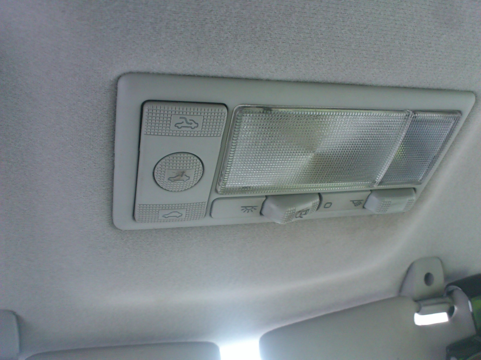

Всем привет! Подключаю люк в машине где его не было изначально. Меняю потолочную проводку и в той что с люком — один провод синего цвета с белой полоской опускается вниз со всеми остальными к блоку предохранителей Не знаю куда его подключить. Подскажите. 701906231
Если ещё не поздно, спустя четыре года, это подсветка.

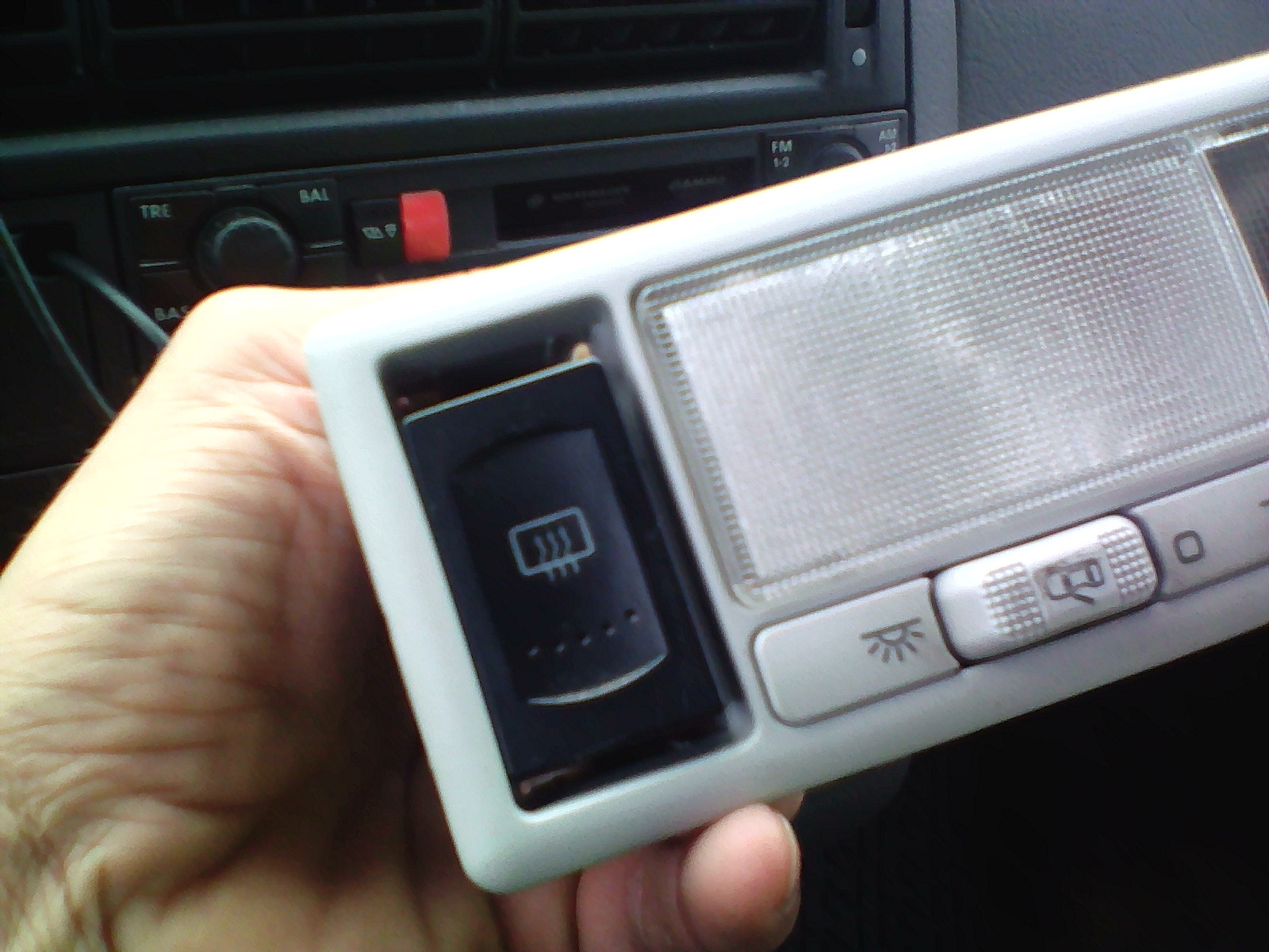

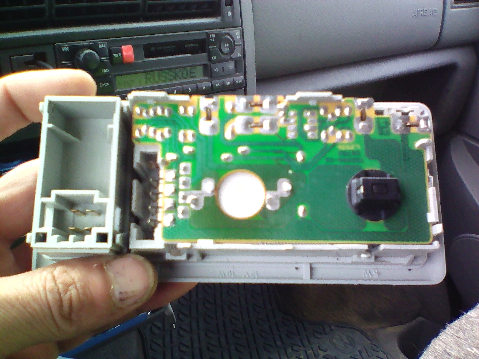

Дэнчиг, подскажи, как эти заглушки выковырять
Плату не смог снять, со стороны кнопок

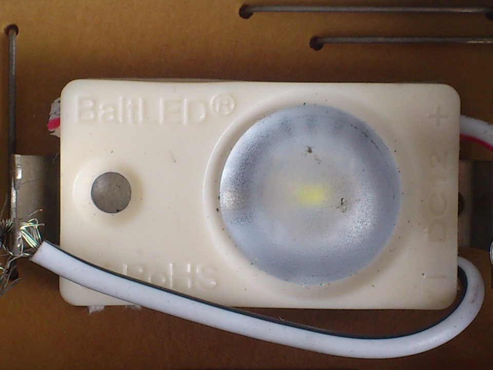

Хотел "по быстрому" красные светодиоды 12В вставить и запитать к габаритам(типа как на плафоне Шкоды Октавии или Суперб)

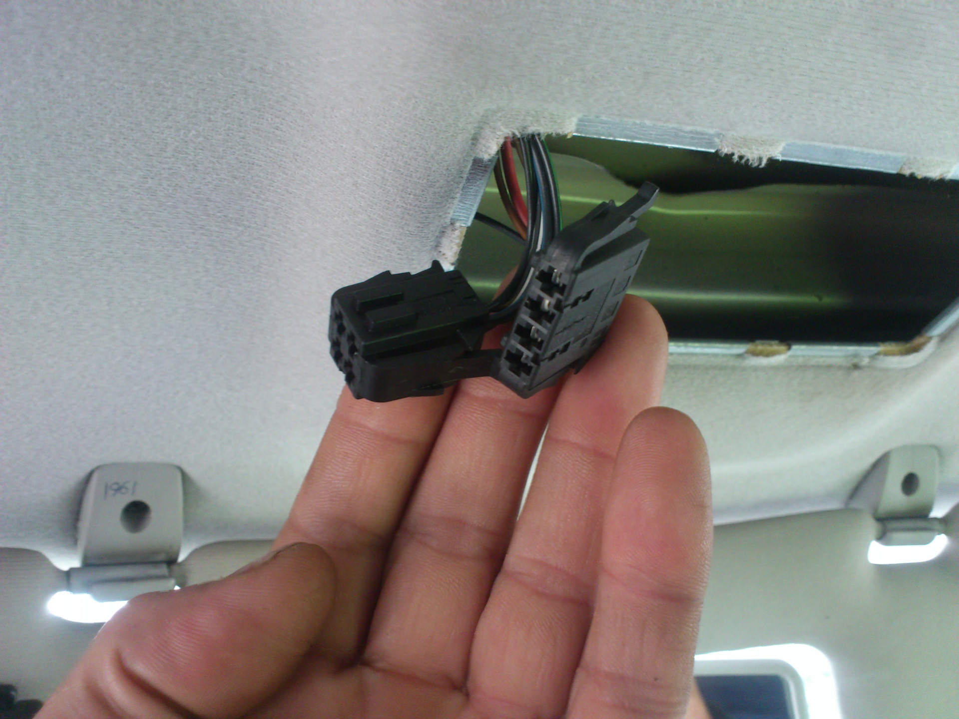

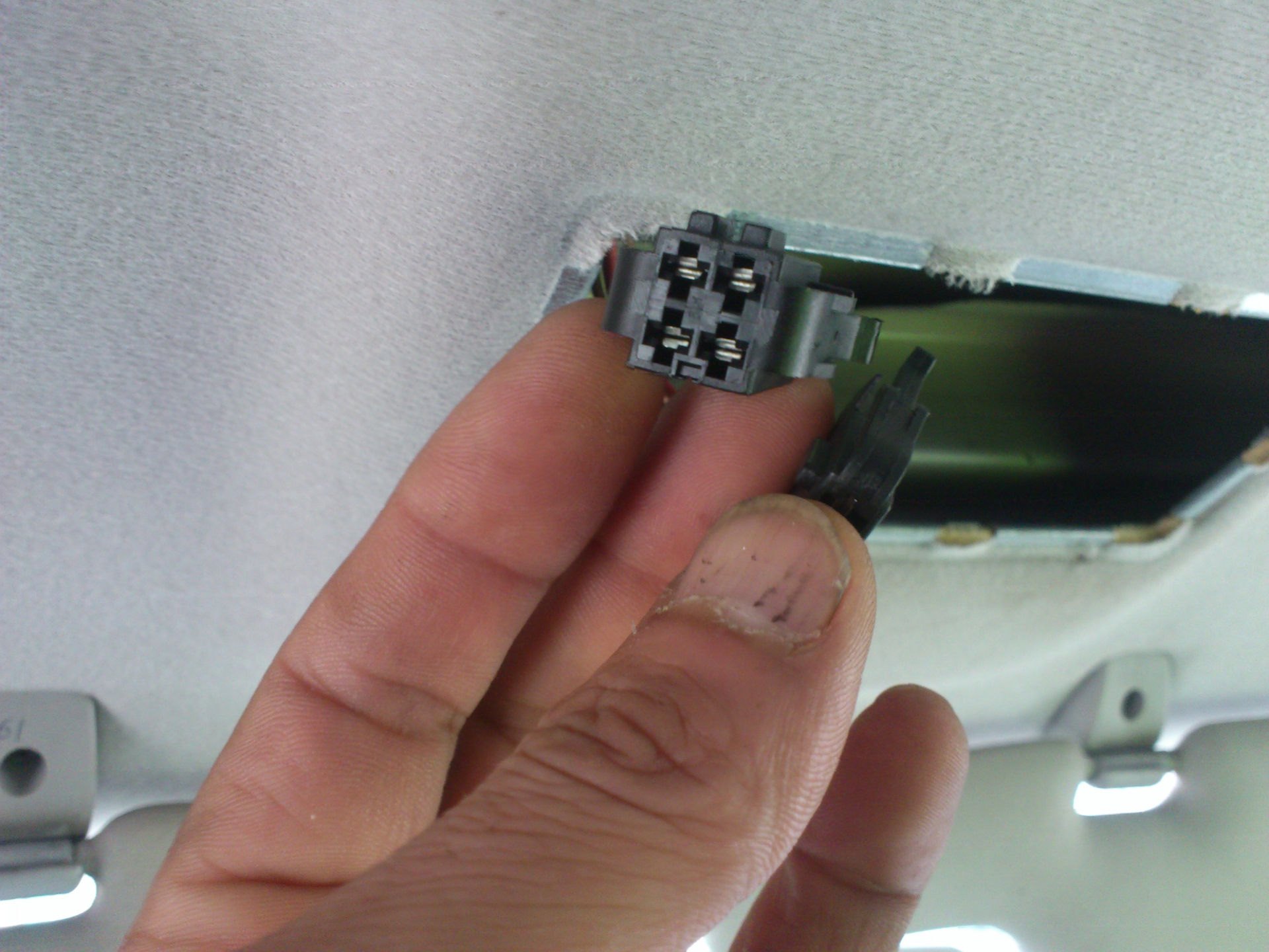

Спасибо, Игорь, мне нужны были фото с цветами проводов, квадратного разъёма.
Тот плафон, что у меня, там заглушки не съёмные, цельное литьё с корпусом.
Плату сними, отжав четыре стопора(вроде 4-е, а может и 6-ть, не помню), дырки просверли, да вклей туда диоды, там места полно.
Блин, сказал бы сразу, что нужна распиновка по цветам
Давно бы отписал, цвета
По фото хоть разберешься?

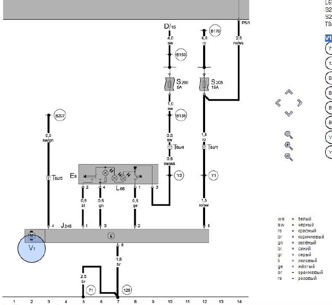

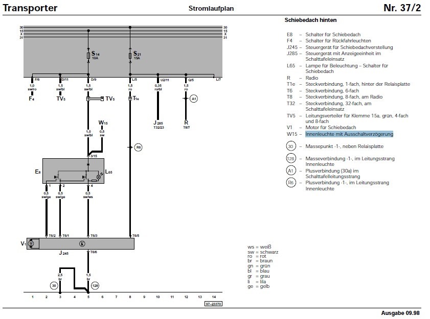

На Шаране, цвета проводов другие, но пины управления и самого люка совпадают, зато сам переключатель разрисован подробнее и св.диоды совпадают с самой кнопкой, я её вскрывал и проверял.
Хреново, что нет чистой массы, минус идёт от исполнительных элементов. Ломаю голову, как подключить подсветку, если подключить минус на 4-й пин, будут гореть св.диоды, НО при нажатии кнопки на открытие, получается КоЗа, и выгорает токоведущая дорожка.

По цветам сходится с родной схемой, но как то, то ли криво, то ли совсем схематично, нарисованы св.диоды в кнопках, и так только в схеме Т4

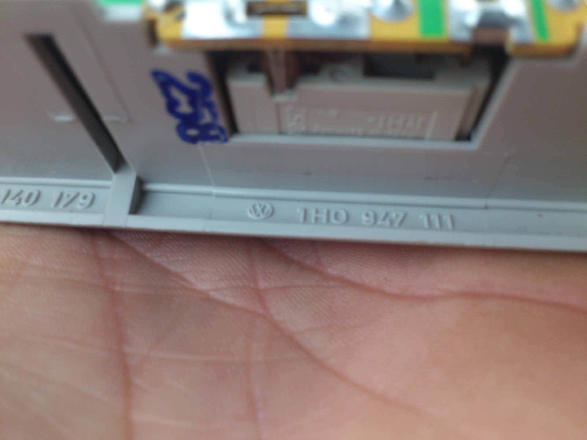

Может ты знаешь, что за наклейка
SignDesign
www.drive2.ru/l/482296653429080732/
Забей, это хрень какая то, дизайн чего то.
запили диоды масу на серый провод а плюсом через 1 килоом резистор к чорному проводку. У меня такойже плафон и таже система) денис если не секркт что имено тебе нужно знать про плафон? у меня дома есть ищо один могу сфоткать или розказать про цыетность и назначения проводов
