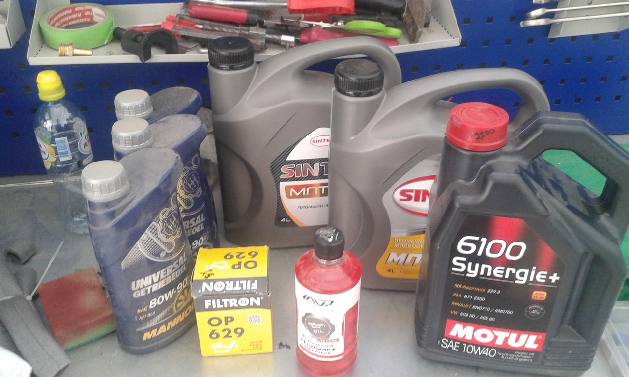

Итак, первое что было проделано — переход на масло Motul 6100. переход был основательным. Сначала была применена промывка 5-ти минутка Лавр. Тут все понятно, заливаем в старое масло — маслаем. Потом дважды заливалось промывочное масло. На этикетке написано что можно его использовать до 4х раз, но мне надо было вымыть двигатель. Каждый слив масла длился по 30 минут через 20 минут после остановки двигателя, дабы максимально слить остаток. Затем заливаем мотюля. Вот проехал на нем уже около 3000км — масло чистое, это радует.
Так же было заменено масло в коробке. Коробка снималась и менялось сцепление. До этого у меня стояло Валео, пробежало 350 000км. Поставил ЛЮК и жалею. Даже на вид корзина и диск НАМНОГО слабее чем валео, но ничего не поделать. Выжимной ВАГ поставил

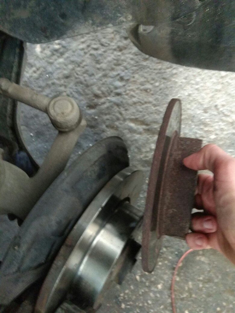

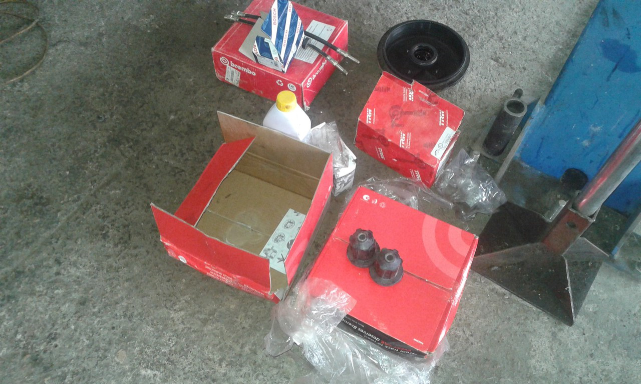

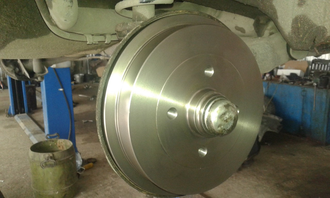

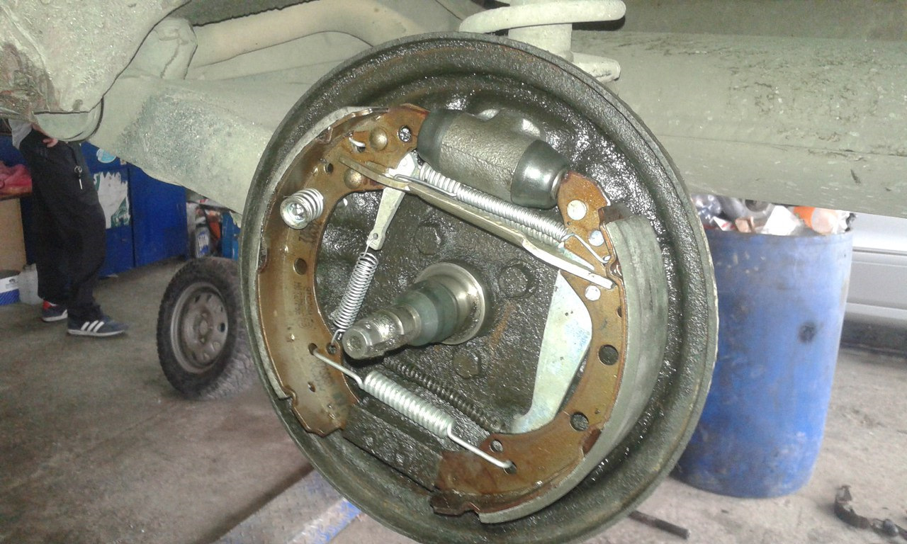

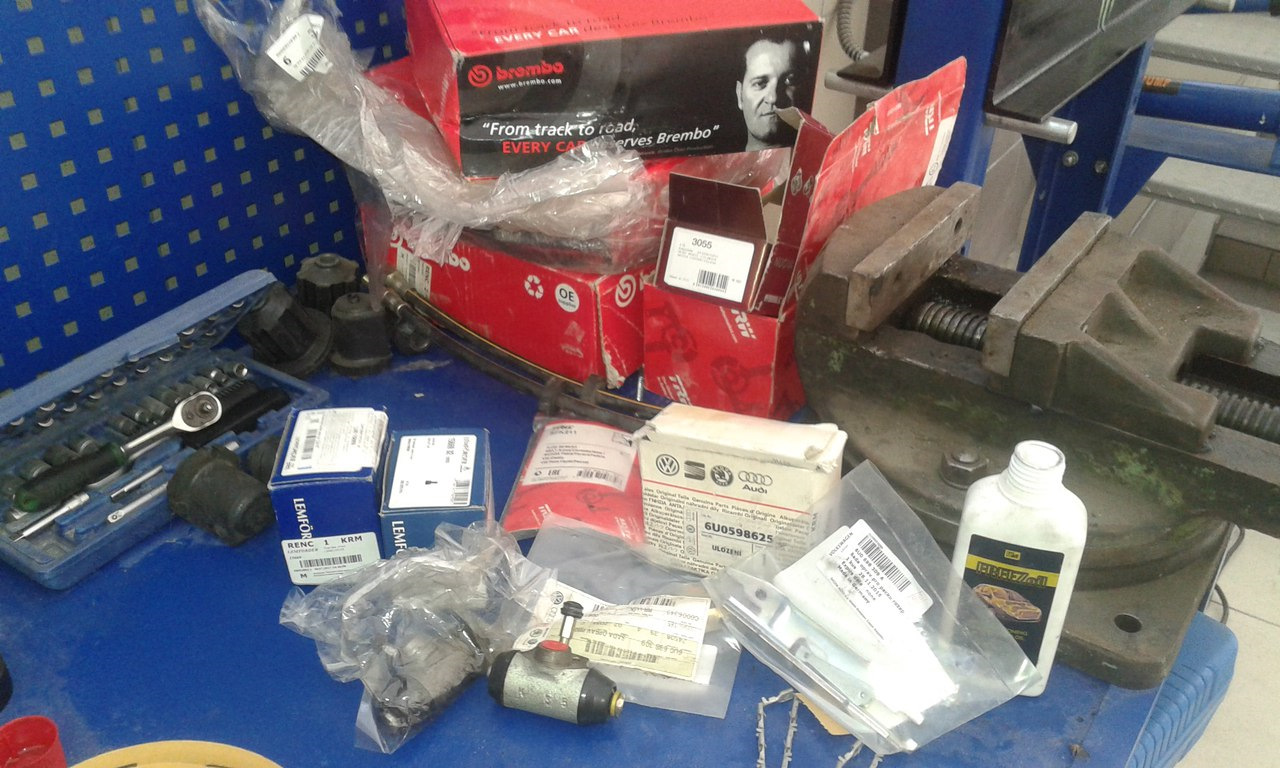

Далее была заменена практически вся тормозная.
1. Передние тормозные диски — BREMBO
2. Передние тормозные колодки — RoadHouse
3. Шланги тормозные — Goodrich
4. Задние барабаны — BREMBO
5. задние рабочие цилиндры — BOSCH
6. Тормозные колодки — TRW
7. Ступичные подшипники — VAG
8. Ремкомплект (ВСЕ пружинки) — TRW
9. Распорные планки колодок — VAG
А вот разница "было" и "стало"
Так же сайлентблоки задней балки — VAG/Gumokov
То выполнено на 70% так как еще предстоит замена рулевой рейки (уже все закуплено) и главного тормозного цилиндра (едет) с вакуумником. Вот такая жизнь у моей машинки. Ставьте качественные запчасти и будет вам счастье. Машина начинает ломаться раньше износа только тогда, когда начинается КИтай и колхоз. Всем добра и пока!)
