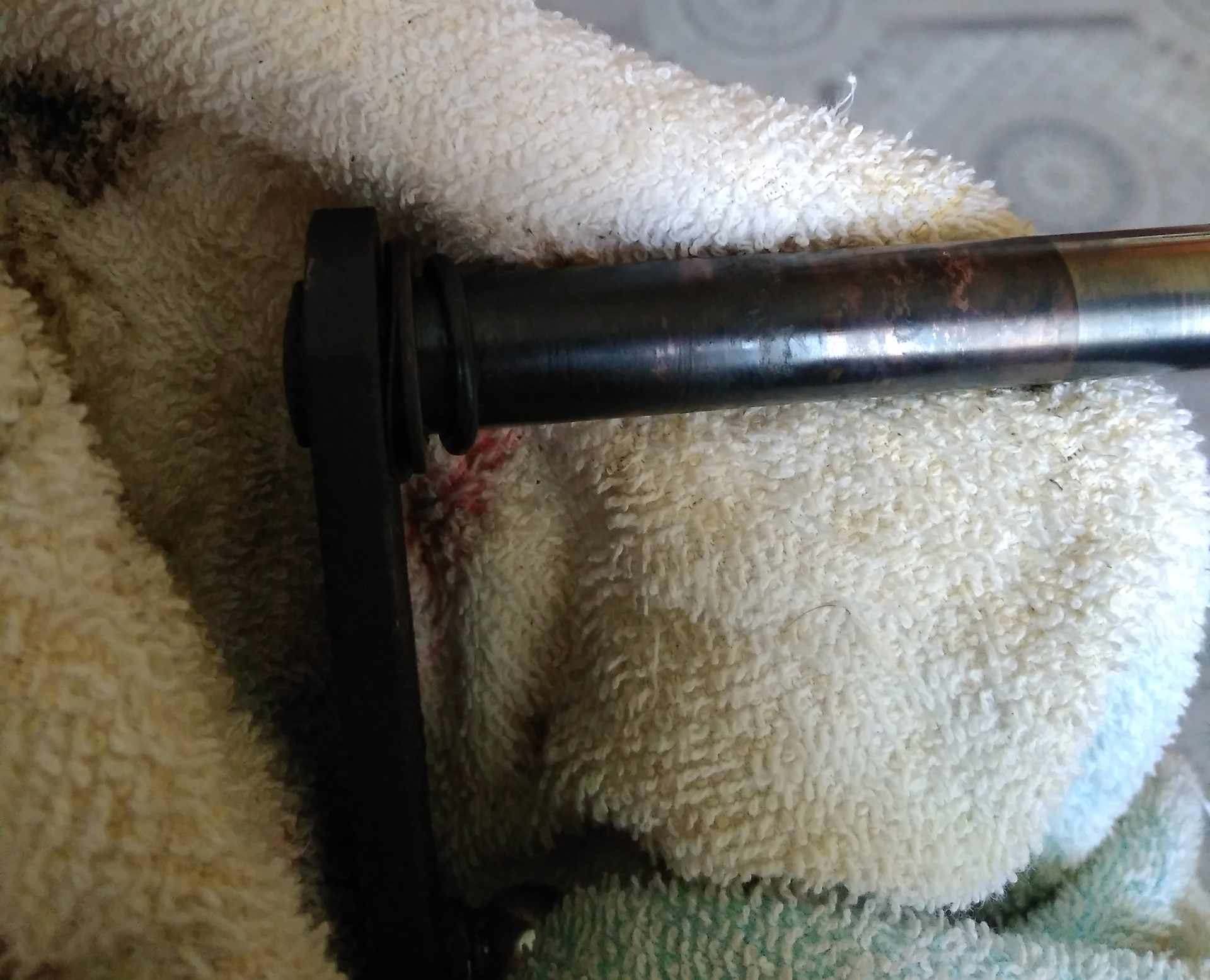

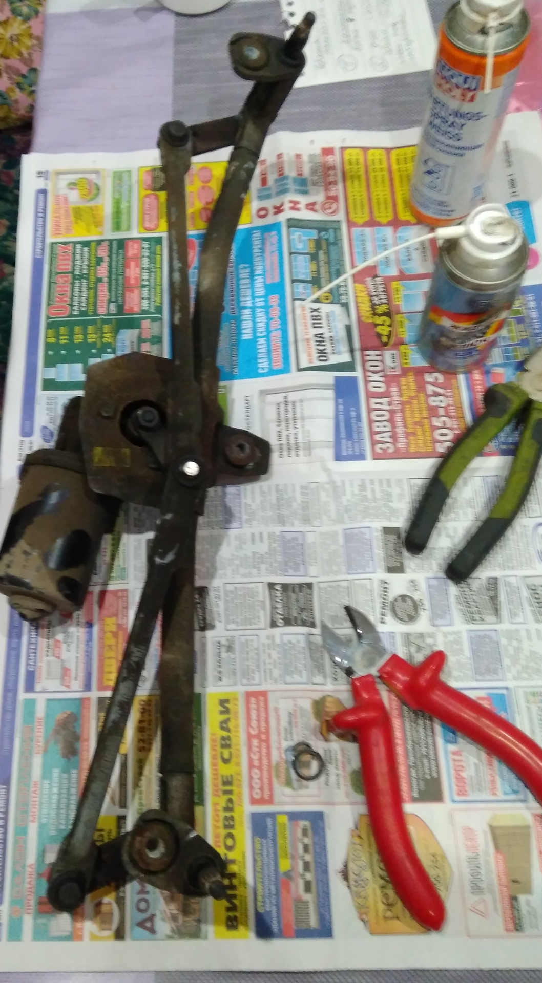

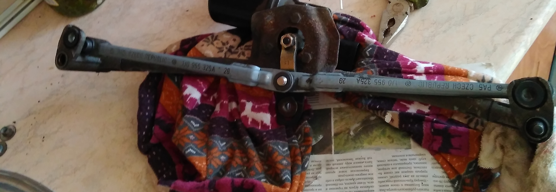

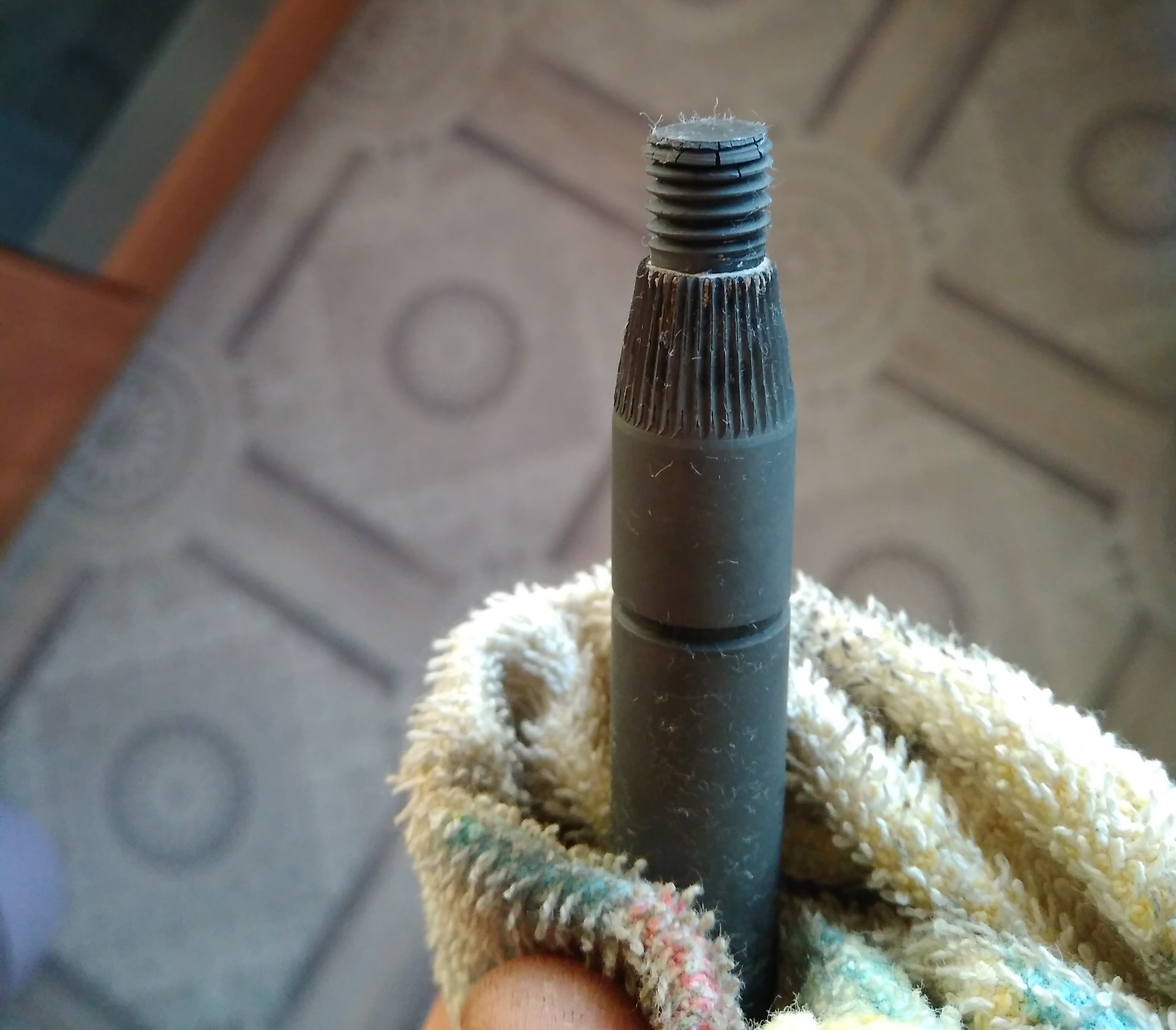

По причине неудовлетворительной работе дворников было принято решение провести ревизию трапеции.Снимаем жабо(снимать нужно аккуратно подцепив отверткой у стекла), откручиваем 3 torxa

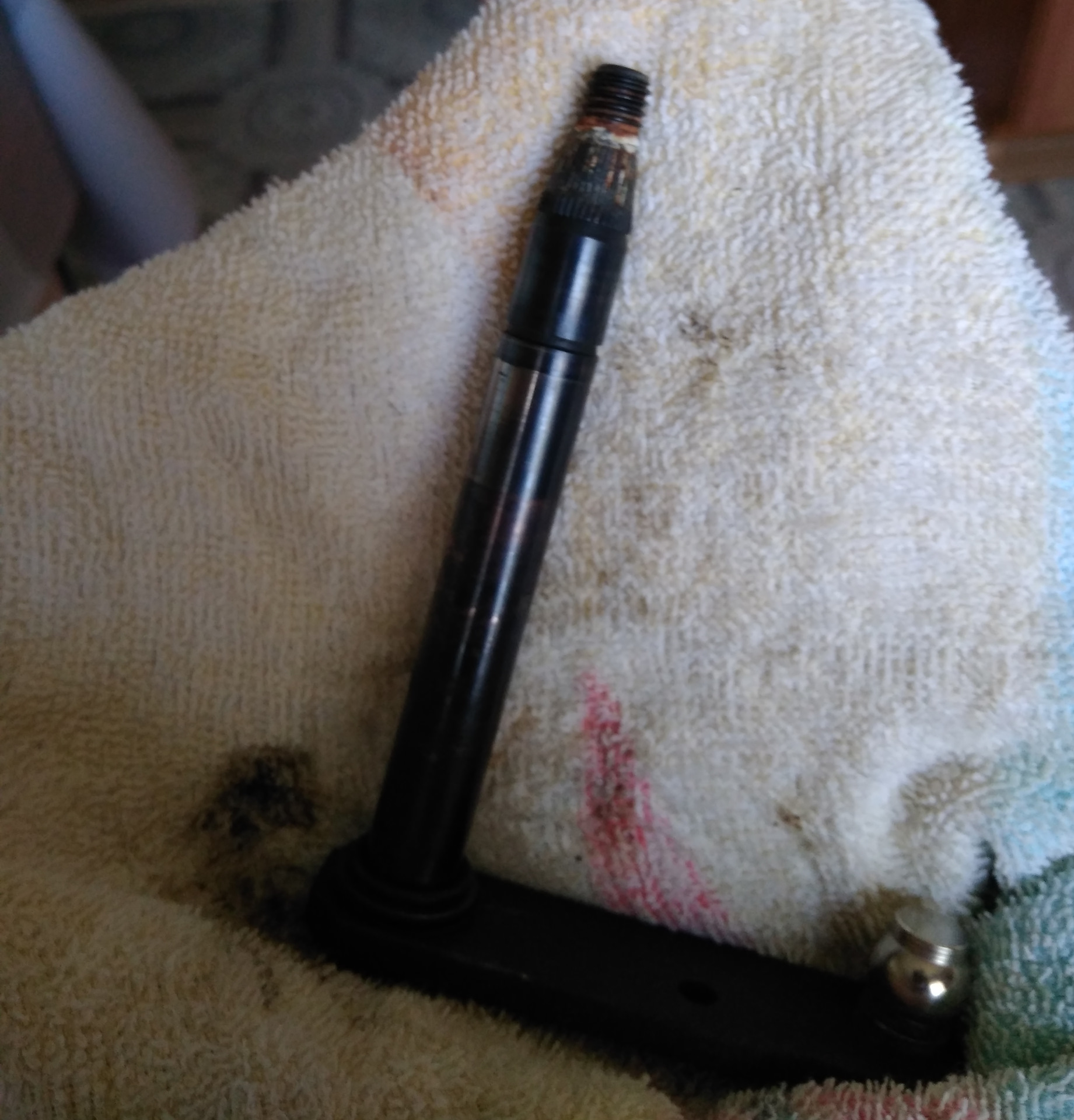

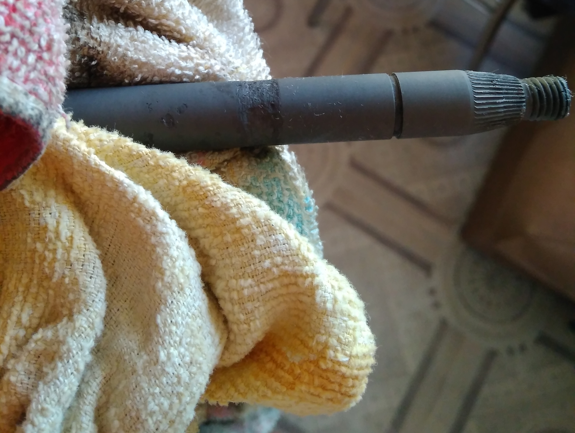

и трапеция в руках(нужно немного изловчиться чтобы вынуть трапецию).Снимаем 2 стопорных кольца и вынимаем валы, за 15 лет они сильно закисли во втулках(все части я отмачивал в преобразователе ржавчины).Процесс трудоемкий, на всю работу у меня ушло 2 часа.Результат колоссальный, дворники стали работать как новые, до ремонта они работали как на старой девятке.

фигасе ее жизнью побило
15 лет эксплуатации в экстремальных условиях(на сухую)
