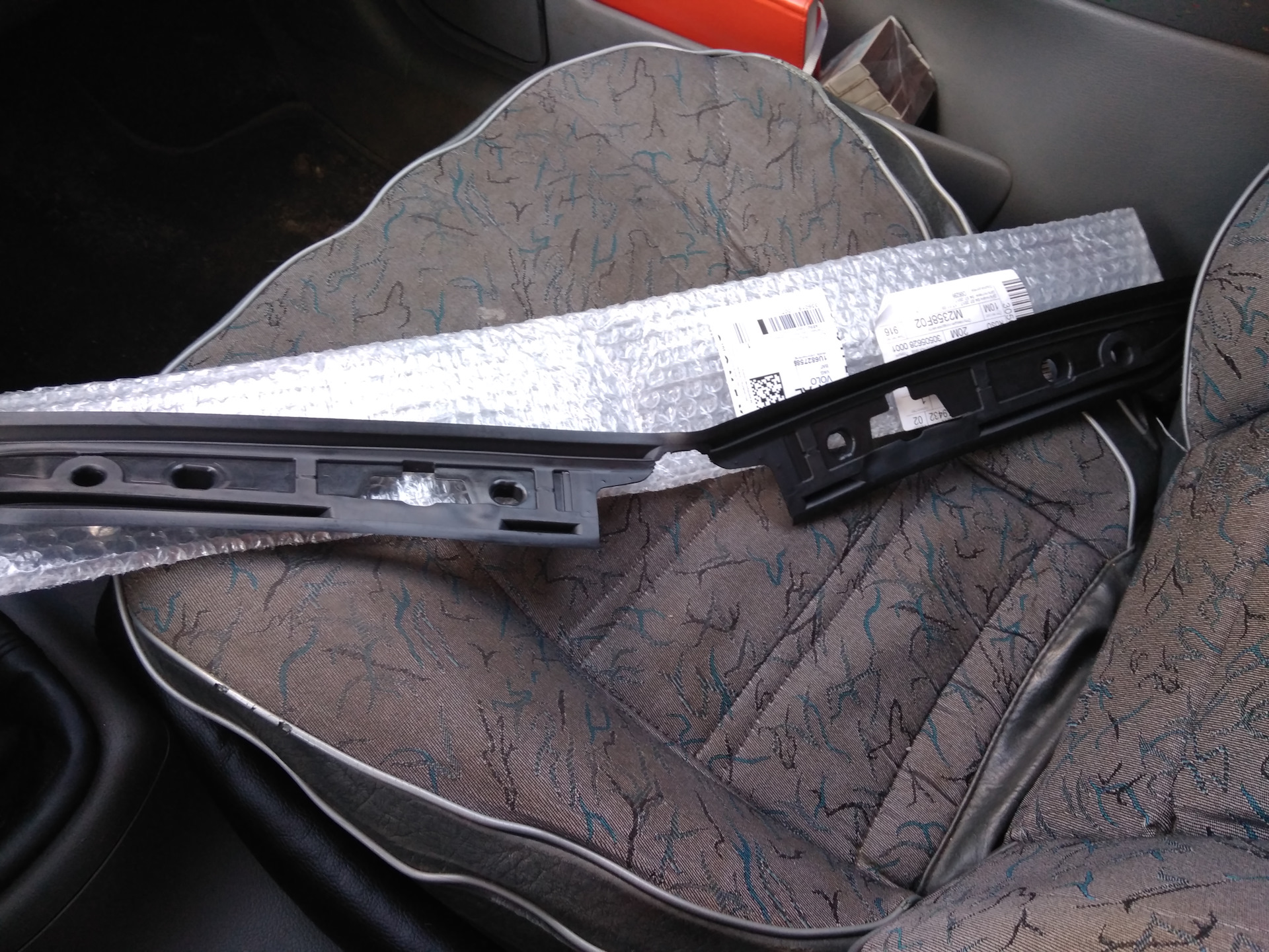

С завода уплотнитель отсутствовал, под рамкой начала облупляться краска(болезнь "туров").Заказал вот номерок VAG 1U6 827 586.Результатом доволен.Фото не делал.

Подрезал? У многих не встанет на своё место без танцев в бубном
Подрезал на самой рамке, немного.

буртик надо пообкусывать по контуру плафона и все встанет. Единственное, пластик там очень хороший, прочный.
