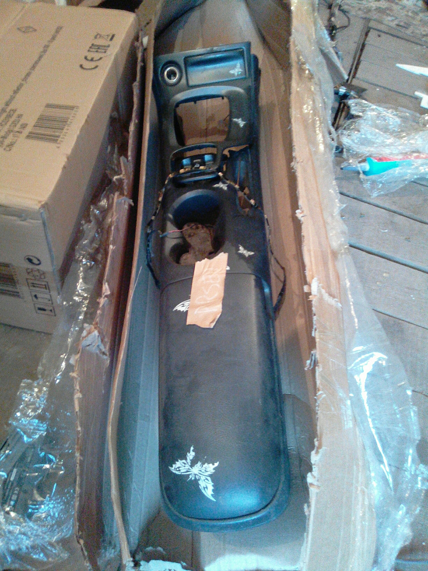

После того, как я получил и поставил Чёрную торпеду, довольный её состоянием, заказал в том же месте чёрную бороду — панель с подлокотником, между сидушек. С той же машины. 7дней ожидания и я открываю посылку! В прошлый раз заказывал только торпеду, а пришёл весь передний пластик, сейчас заказывал только бороду, а пришла ещё панель КПП, и блок стекло подъемников!)

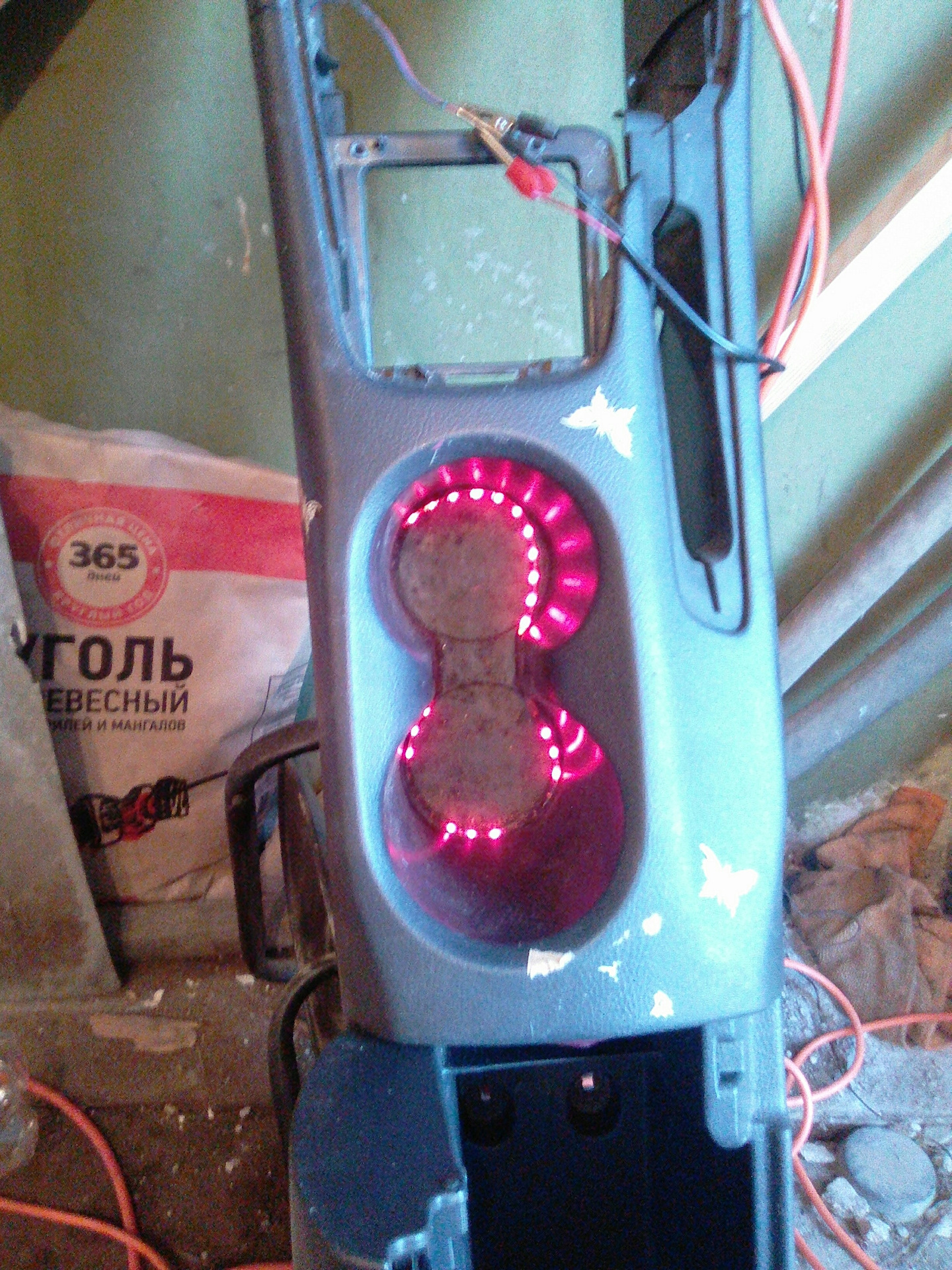

Опять приятный бонус, обрадовался я! Всё опять в бабочках и в розовой подсветке, везде где можно)))

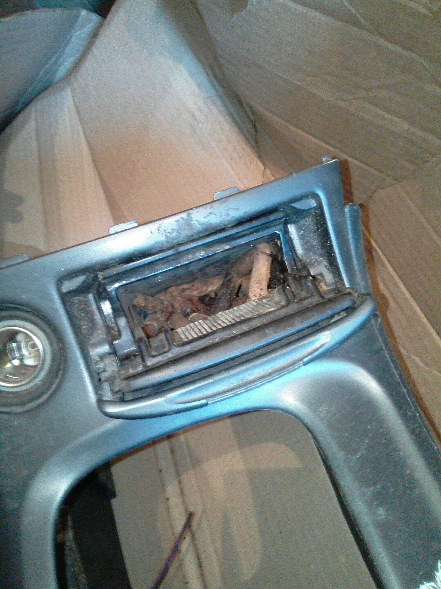

Открыл пепельницу и обнаружил кучу бычкоФ! — Фуууу! Ускоглазая девочка свинота ездила! Спасибо что в подлакотник не насрали!)

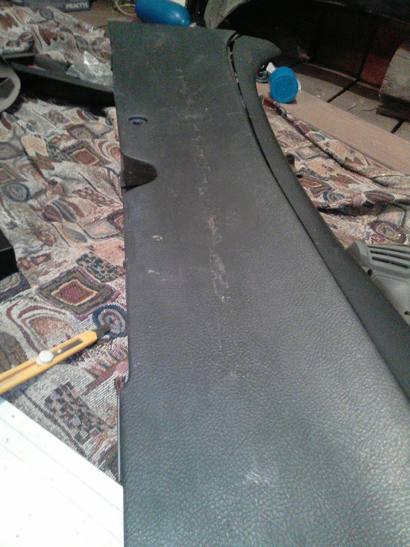

Но не суть! Приглядевшись повнимательнее, я увидел уляпаную в хлам суперклеем бочину бороды!( Лента видимо, отваливалась и её приклеили, попутно уляпав всё остальное… Я расстроился… Долбаная косоглазая колхозница! А ещё на наших гонят за Алишку… До кучи на боках много глубоких царапин( С ними я справился с помощью фена, состояние стало на 4 из 5, не считая клея…

Узкоглазая вонючка)))) Слушай, а расскажи пожалуйста процедуру избавления от царапин на пластике при помощи фена?!
Да тут всё просто, берём фен строительный (у фена жены мощей не хватит, только строительный!) и просто нагреваем. Тут главное поймать уровень, чтоб не сплавился пластик. Царапины, и бахрома на них пластиковая, если имеется, на много тоньше самой детали и плавится быстрее. Так что при нагреве царапина просто изчезает, если не глубокая. С глубокими на 100% убрать не получиться, но на 80-90% уберётся. Можно горячуу пальцем подмять ещё, главное не наоставлять отпечатков и т.д. Написал как то сложно, но на деле всё проще!

ацетон с пп пластика суперклей на ура
Буду в гараже попробую) Растворитель не пойдет?)
646 650 попробуй
вот 646 как раз и лежит где-то в гараже) Почему и спросил)
я просто нечаянно капнул и не заметил, капля превратилась в потек и потек высох…оттер ацетоном без проблем, но учти пластик у меня серый…на черном возможно осветление
Я попробую на незаметном месте) Чёрный пластик был сильно потёрт, я его нагрел феном, прям пирилично так нагрел и царапины затянулись обратно в черный) Подкоптил — подумал я)
