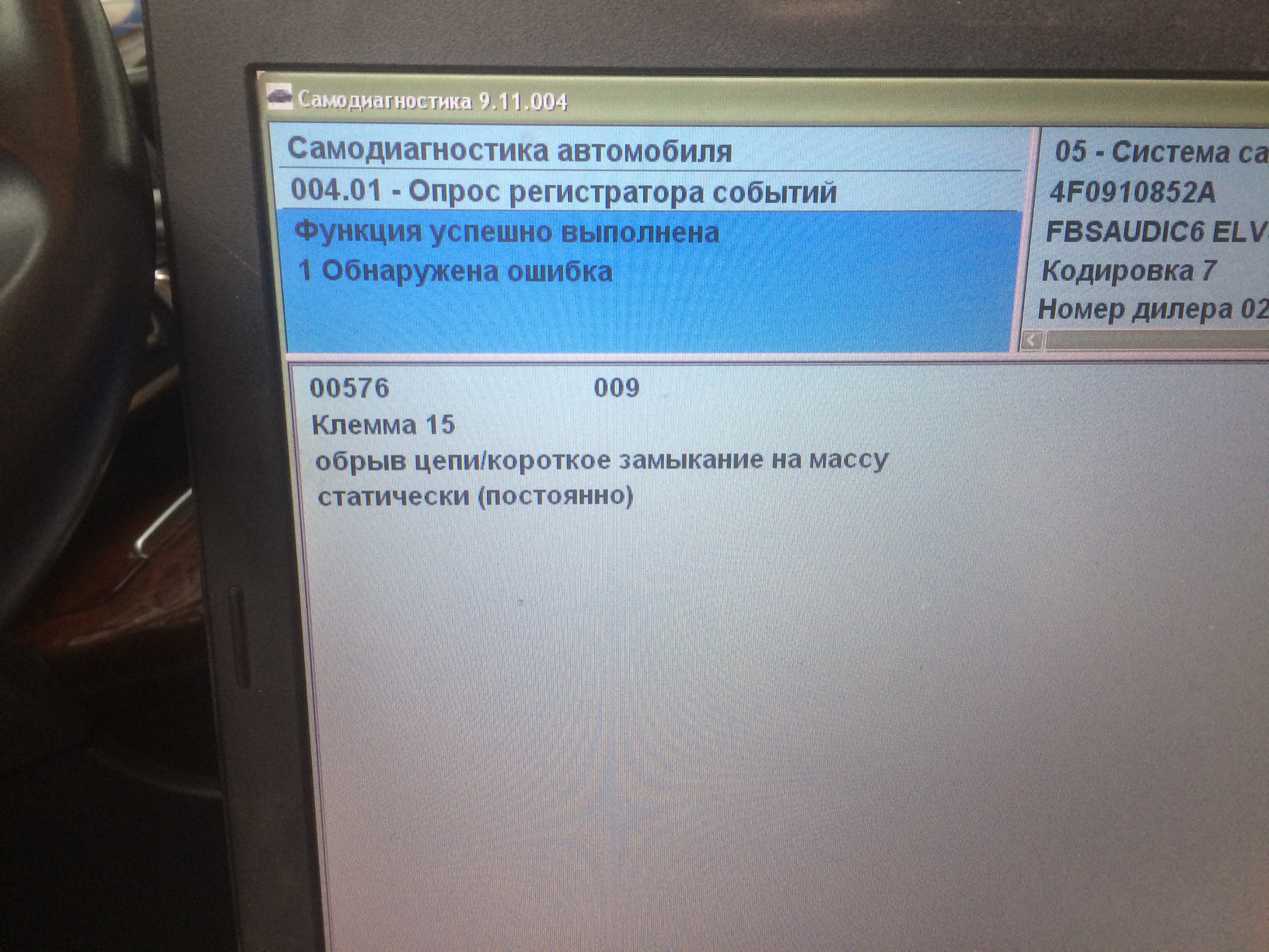

Тут-же раз был у сервиса мне сделали диагностику, пишет ошибка 0576 клейма 15 (009)

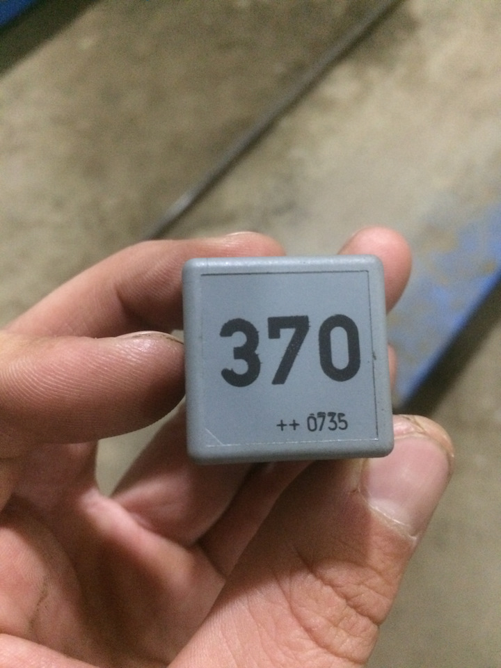

у меня на реле контакт окислился
Абсолютно такая же проблема, но я снял реле и он абсолютно чистый. Может ли быть в нем проблема?
что то у тебя с замком зажигания: wiki.ross-tech.com/wiki/index.php/00576. а точнее под рулевая электроника
Надо смотреть 05 блок "доступа и старта" и сбрасывать ошибки по нему. была у меня такая проблема, тоже ни на что не реагировала, сбросил ошибки по блоку 05 "доступа и старта двигателя" и вуаля, машинка завелась. Частая проблемка на наших авто.
Вот этот поразит, находится под рулевой колонкой, окислился контакт
