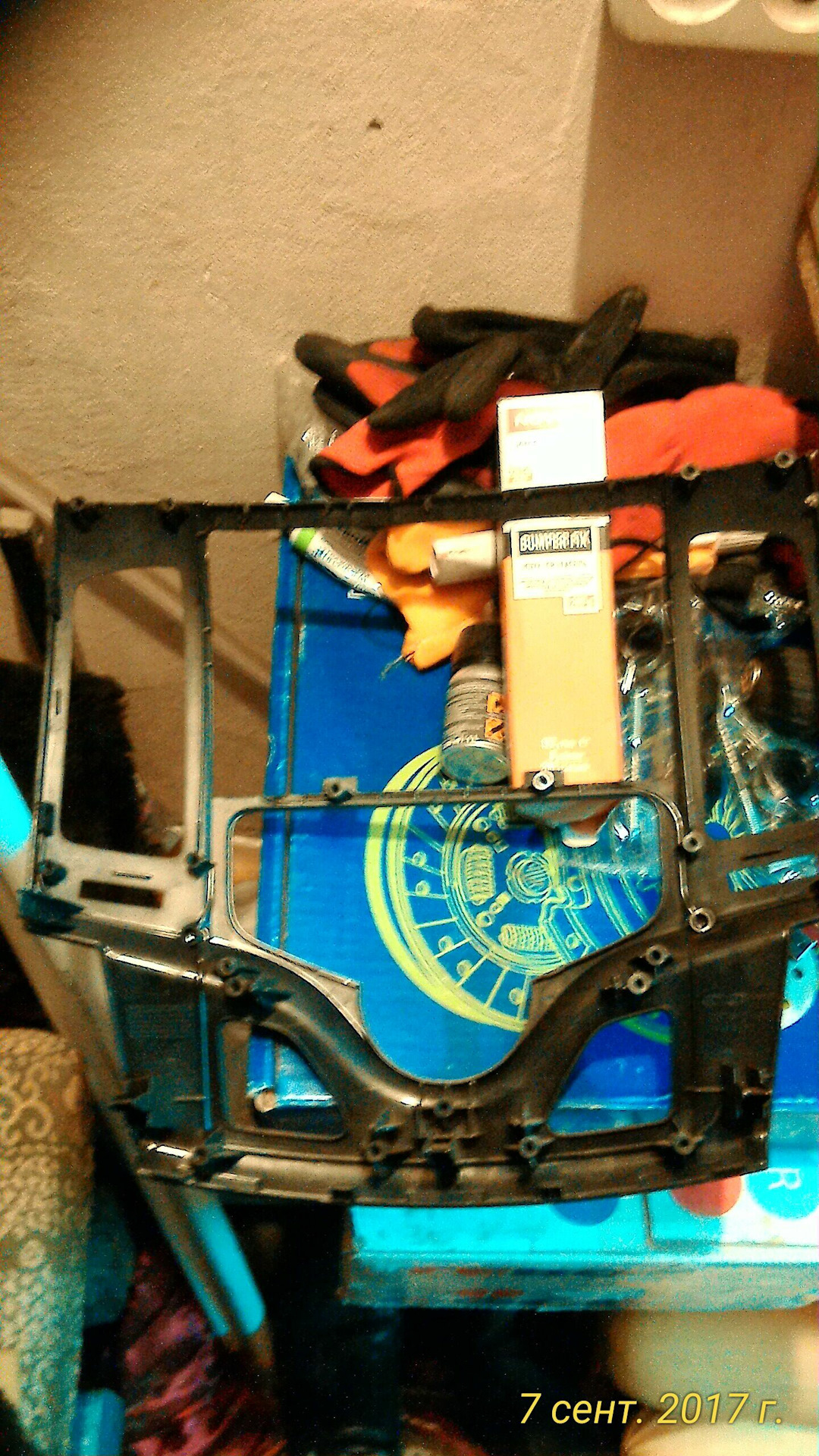

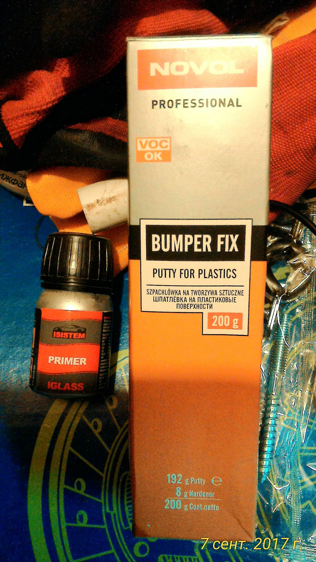

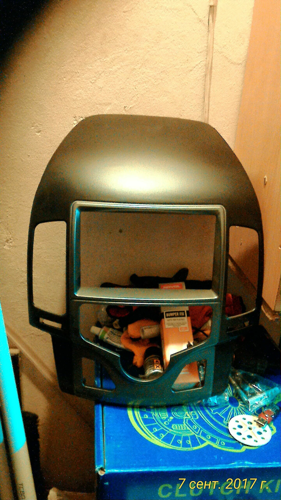

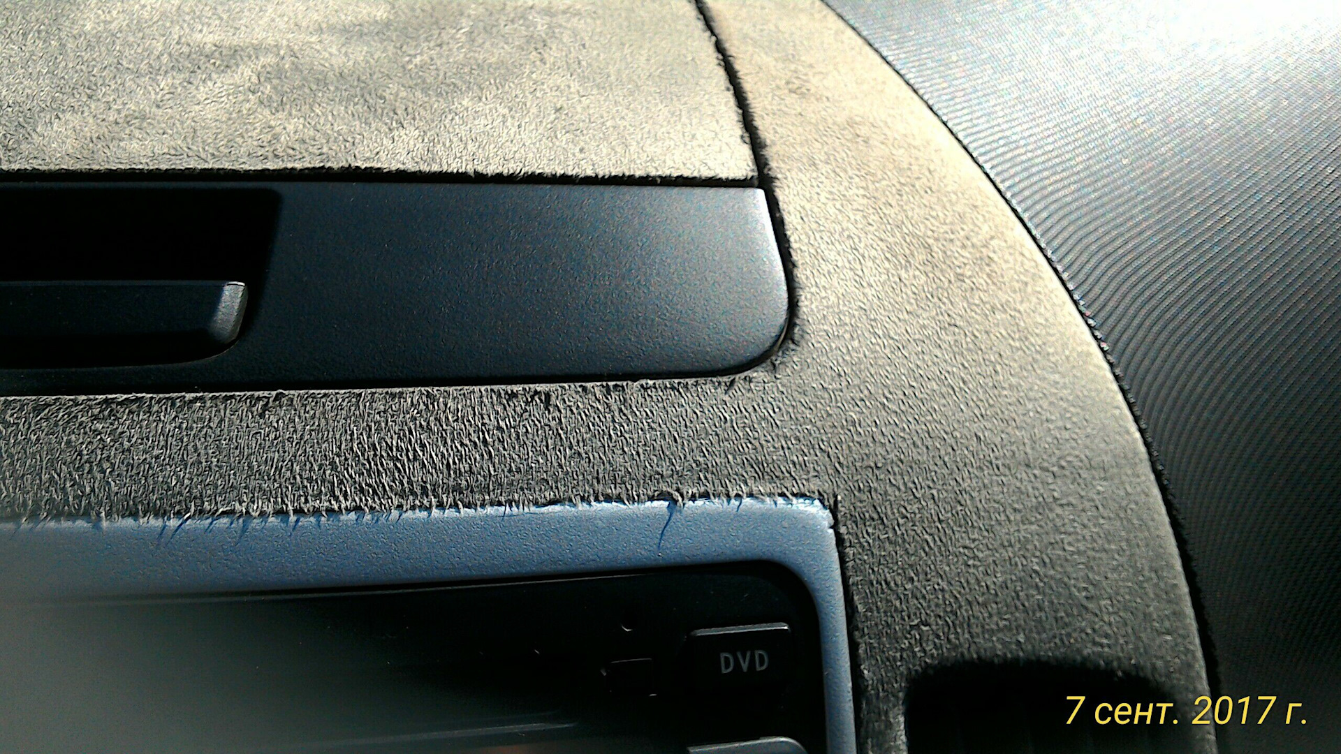

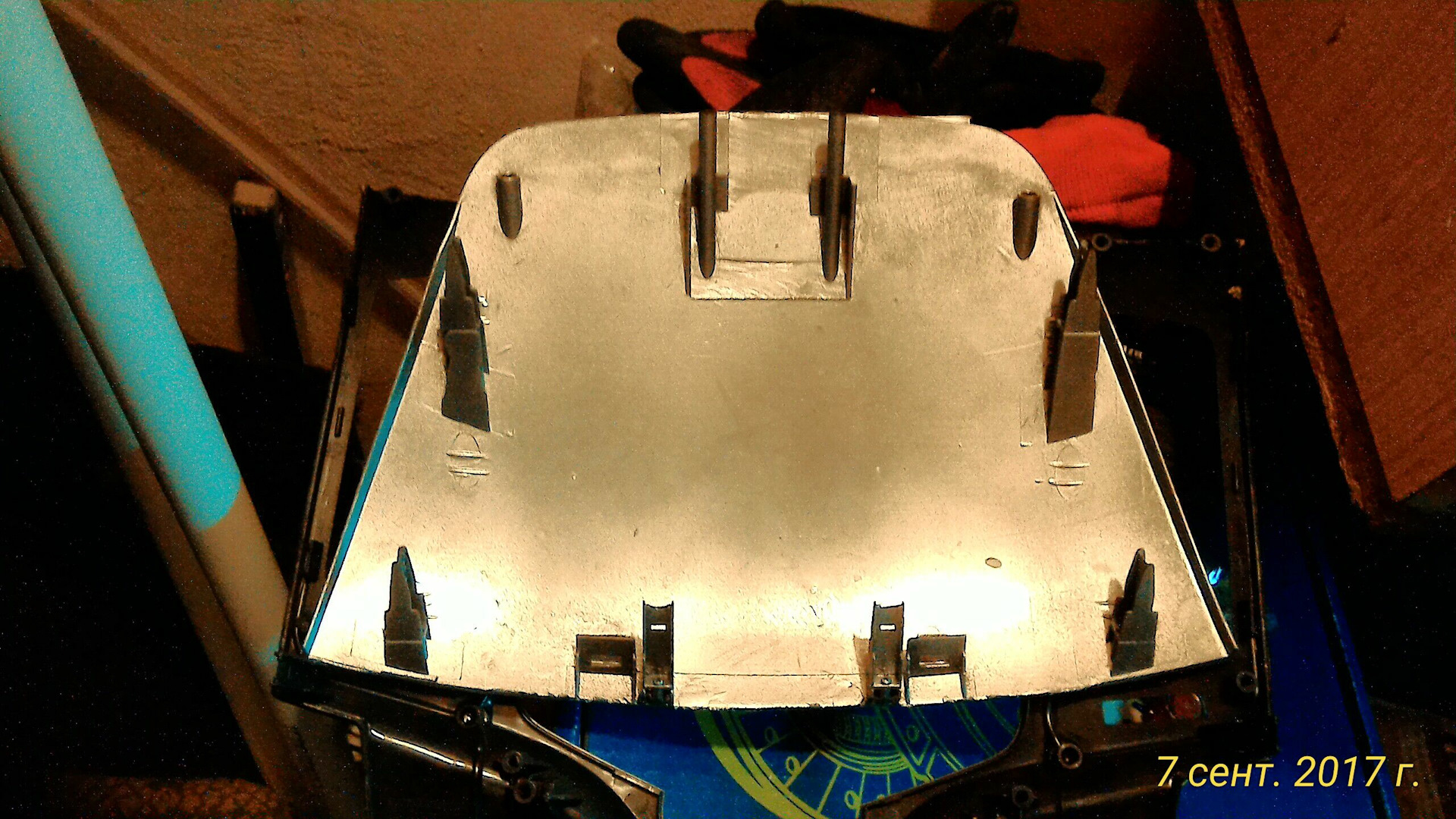

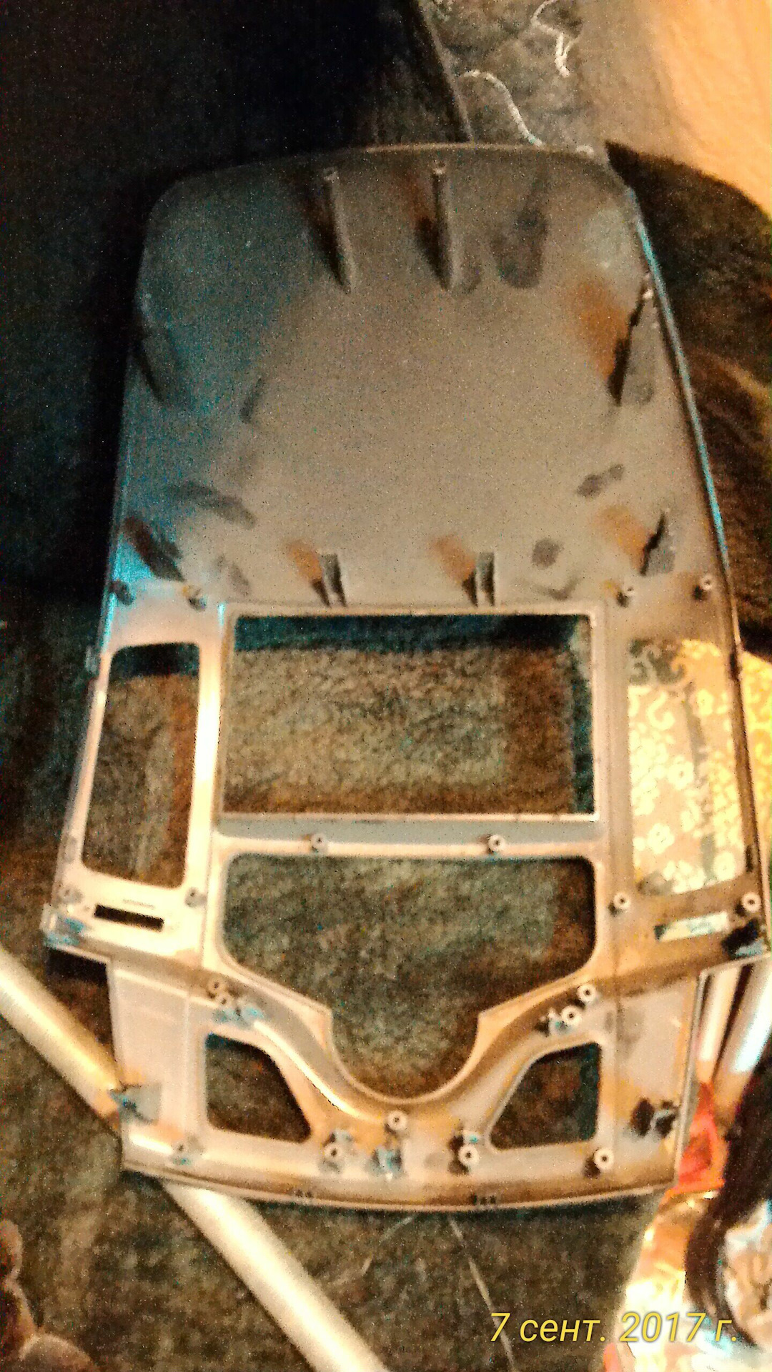

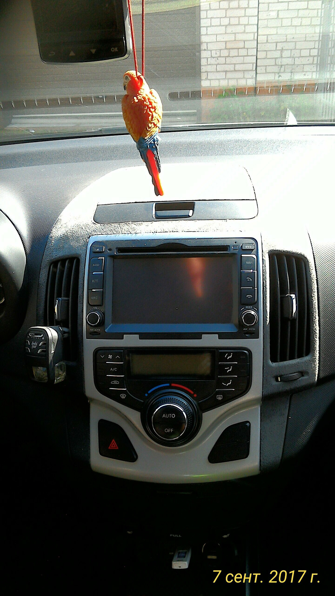

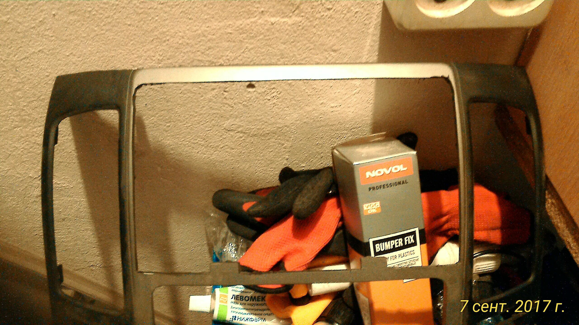

Пишу краткий отчет по изготовлению рамки лет 5-7 назад был спрос, фото самого процесса нет.но нашел остатки от рамок фото приложу ниже.все срезы видны, но можно чтонибудь изменить.если бы я отпиливал сейчас то крепления воздуховодов распилил бы в разных плоскостях одно крепление оставил бы на одной рамке, а второе на другой.от родной рамки оставляем верх под бардачок от второй низ под видео.полотном по металлу или чем-нибудь подобным отпиливаем ненужное, края проходим надфилем всехороше обезжириваем инаносишь праймер для пластика.праймер будет на фото с лева, инструкция будет в коробке.форму панели я делал из проволки.Потому чторамка полукруглой формы и если приклеить не правильно то придется изгибать потом, а стык может не выдержать напряжения .но если крепления воздуховодов будут на разных половинка то можно заранее прикрутить воздуховоды и будет проще клеить.разводим клей для пластика как написано в инструкции промазываем все что соприкасается друг с другом, с внутренней стороны можно намазать побольше и потолще, а с снаружи поокуратней чтоб потом м еньше шкурить и идем пить чай.после полного высыхания обрабатываем наружный шов.шкурим, шпаклюем, красим.вообщем делаем все возможное чтобы шва не было видно!затемрамку можно покрасить.я покрыл альконтарой.черной.но с годами она выцвела, была черная.стык обработал не очень и если приглядеться то его видно через материал.будут вопросы по отдельному фото-отвечу.
