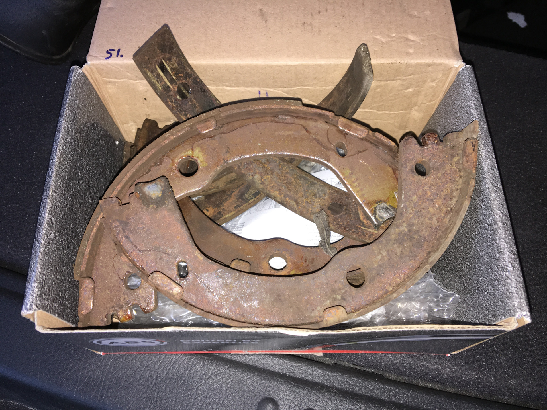

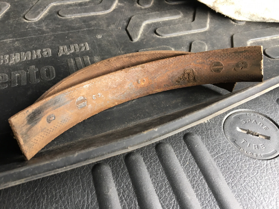

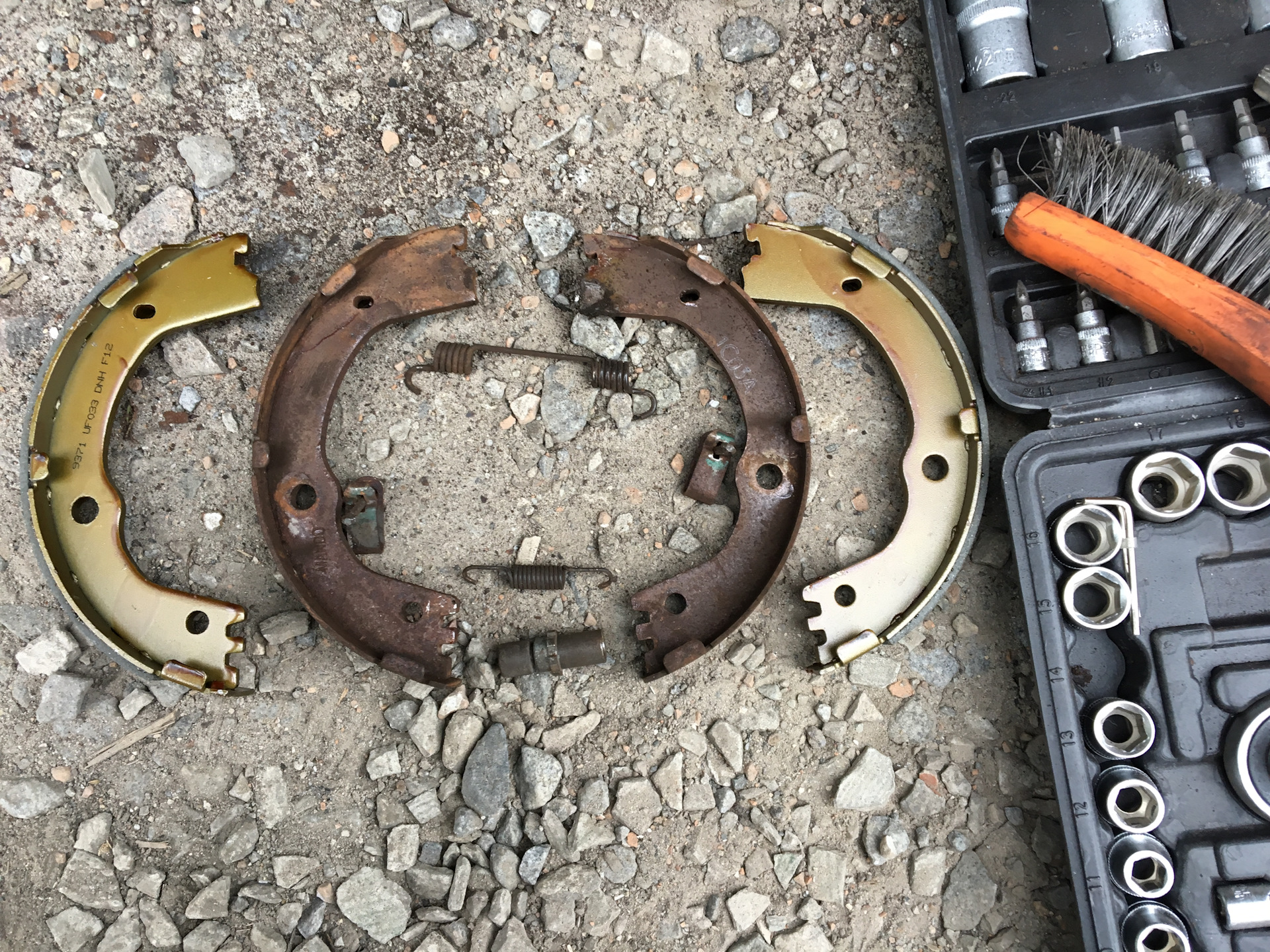

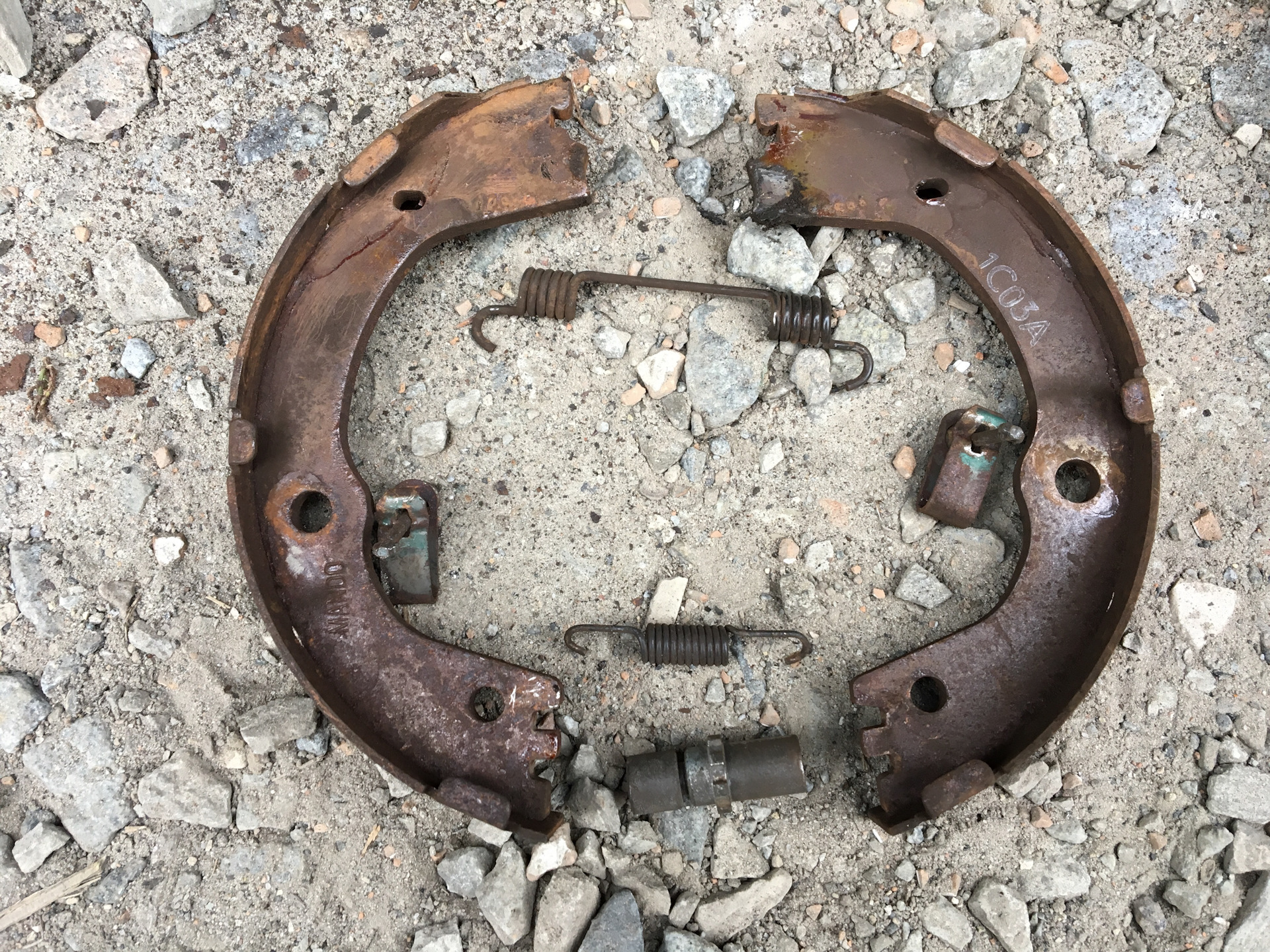

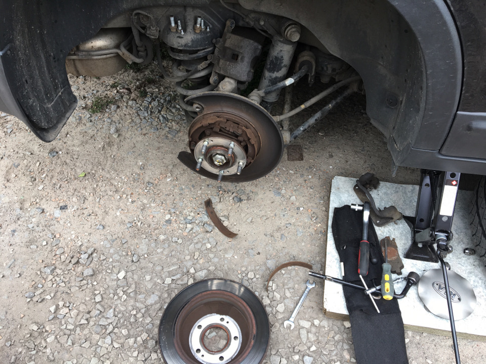

Началась история в Крыму, когда я выехал из гаража и услышал шаркающий звук, типа как если бы к колесу прилипла жестяная банка!
тогда было две версии: либо это камешек попал между воздухозаборником диска, либо это отвалились колодки ножника!
на следующий день, вновь выезжая из гаража, этого звука слышно уже не было, следовательно был сделан вывод, что это не колодки ножника!
а вот и хренушки — киа, и этим всё сказано!

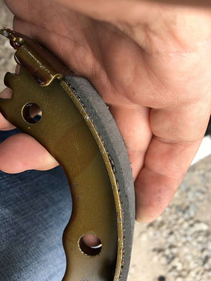

поездив так ещё пару недель, приехали в киев, утром, после дождя, сел в машину, перевёл рычаг кпп в режим D, отпустил тормоз, проехал 1-2 метра и услышал ощутимый удар в районе "заднего моста" и всё тот же звук жестяной банки!
в этот же день начал поиски тем, благо их навалом, с описанием пошаговой замены!

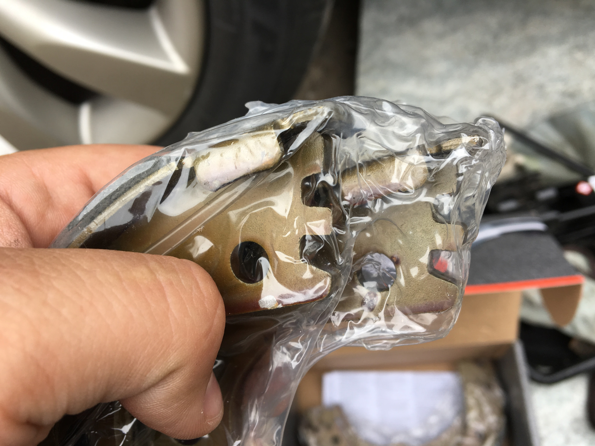

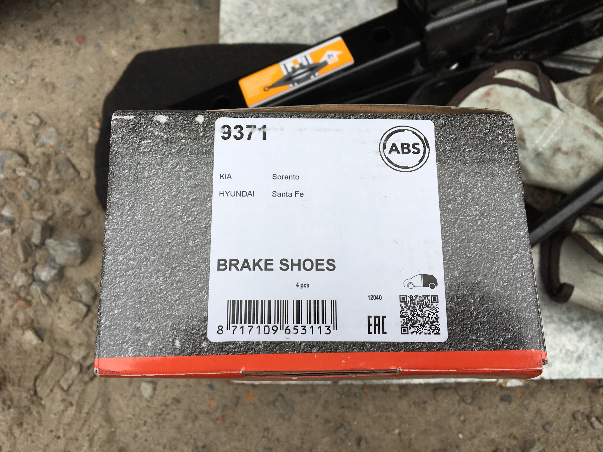

увидев цену оригинальных колодок, решено было купить бочонки иной конструкции, дабы в дальнейшем не связываться с оригиналом!
каково же было моё изумление, когда я нашёл аналог по цене дешевле, нежели я бы покупал эти долбанные бочонки!
по этой ссылке я увидел фотографию колодок с усиками!
открыв экзист, заказ был сделан, по срокам доставки обещали 6 дней!

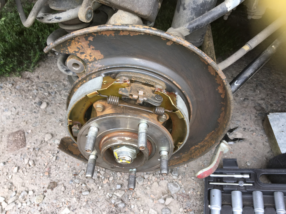

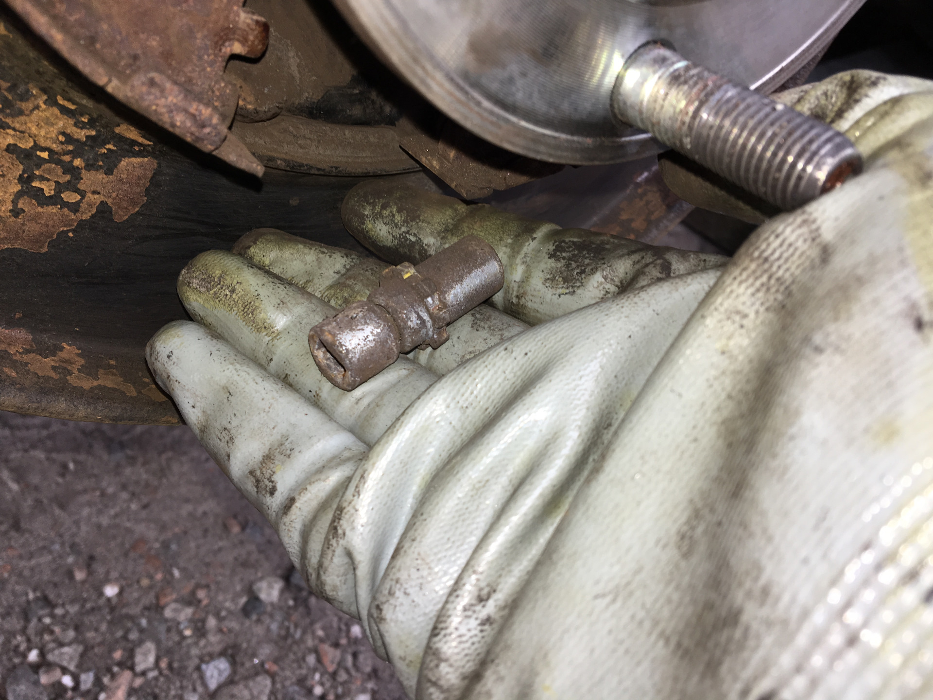

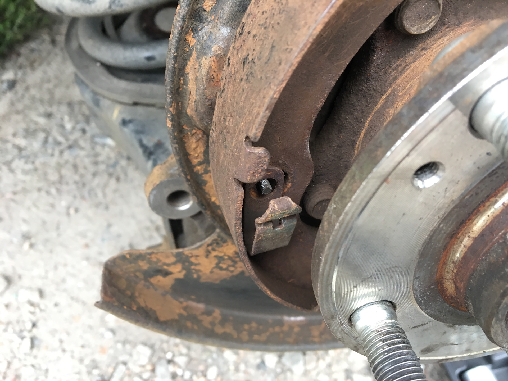

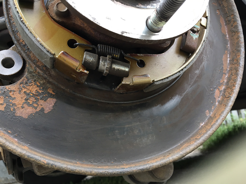

но червячок меня грыз, поэтому потерпев ещё два дня я поехал на дачу и скинул заднее правое колесо, там я обнаружил это!
я тут же обрадовался, т.к. заказ был сделан верно!
оставалось только ждать!

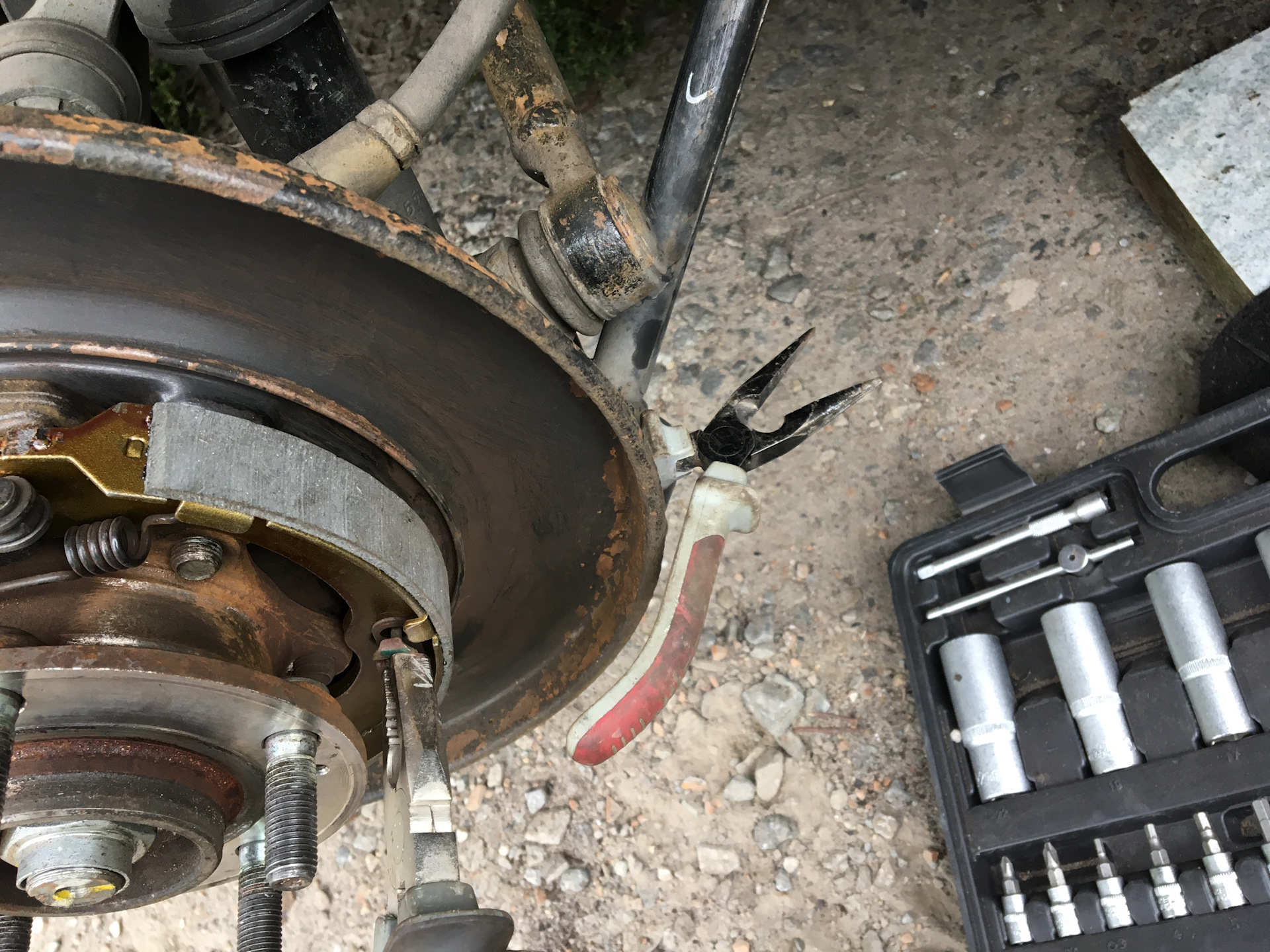

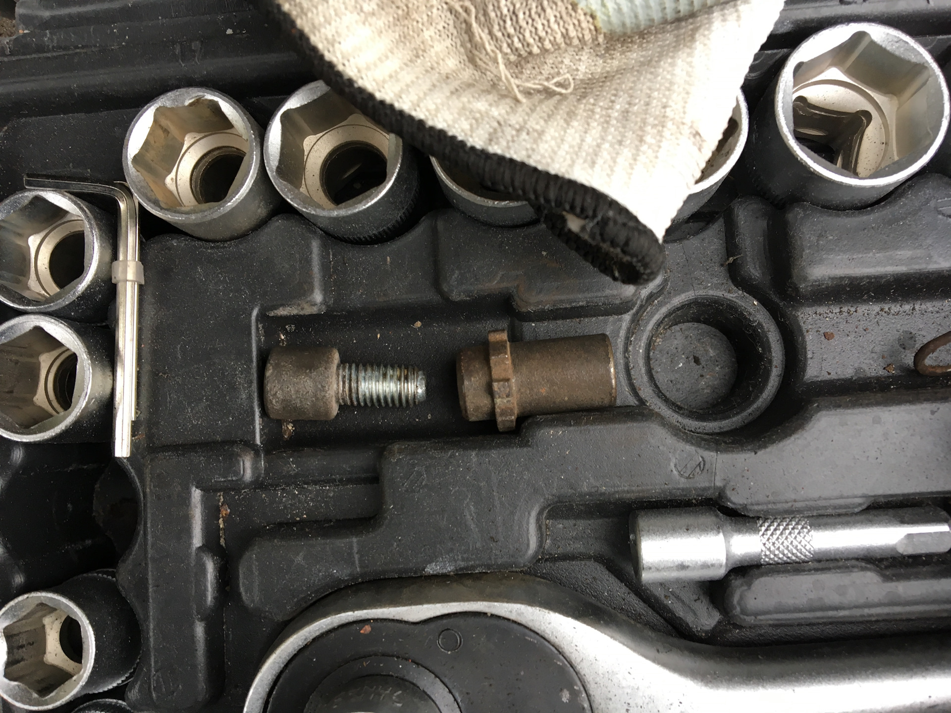

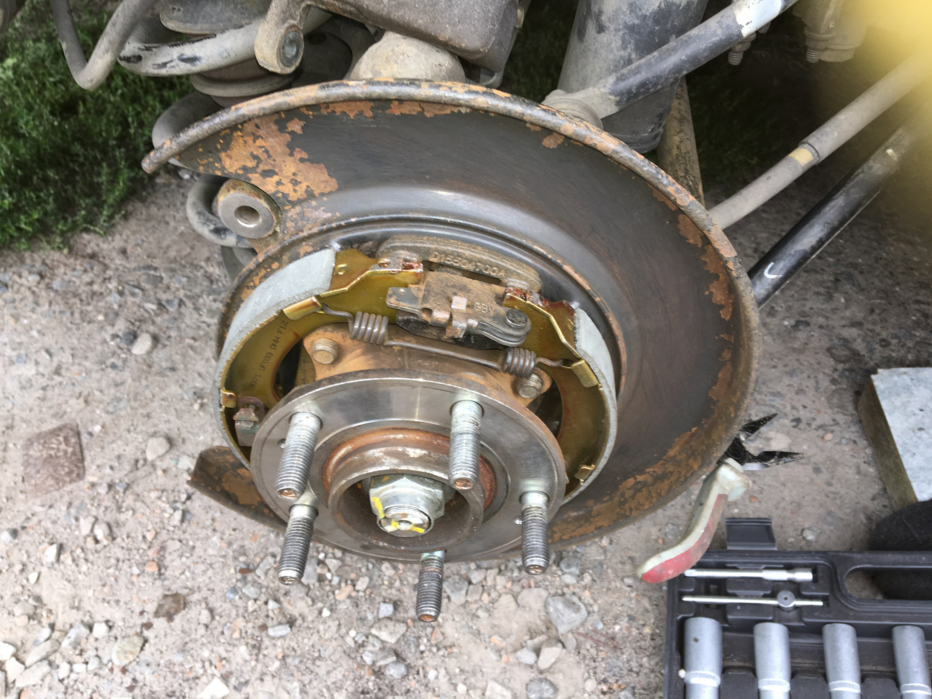

и вот сегодня, настал тот день, когда экзист меня уведомил о наличии моего заказа!

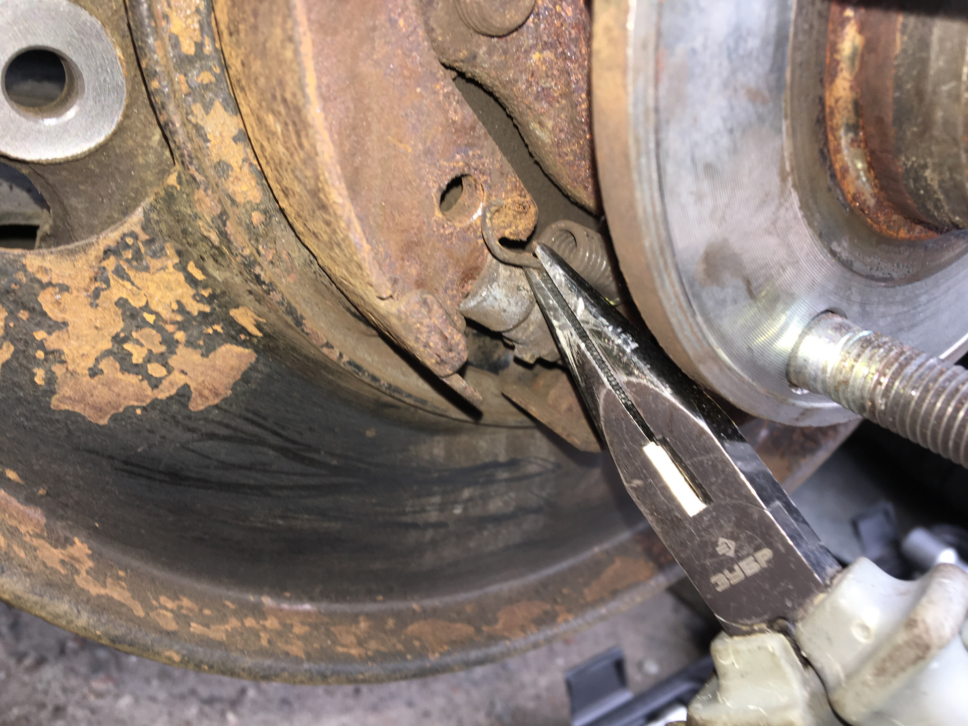

и каково же было моё изумление, когда среди десятков отчётов о замене колодок я не нашёл пошаговой инструкции!
пришлось до всего додумываться самому!
скрывать не буду, заняло у меня это час-полтора!

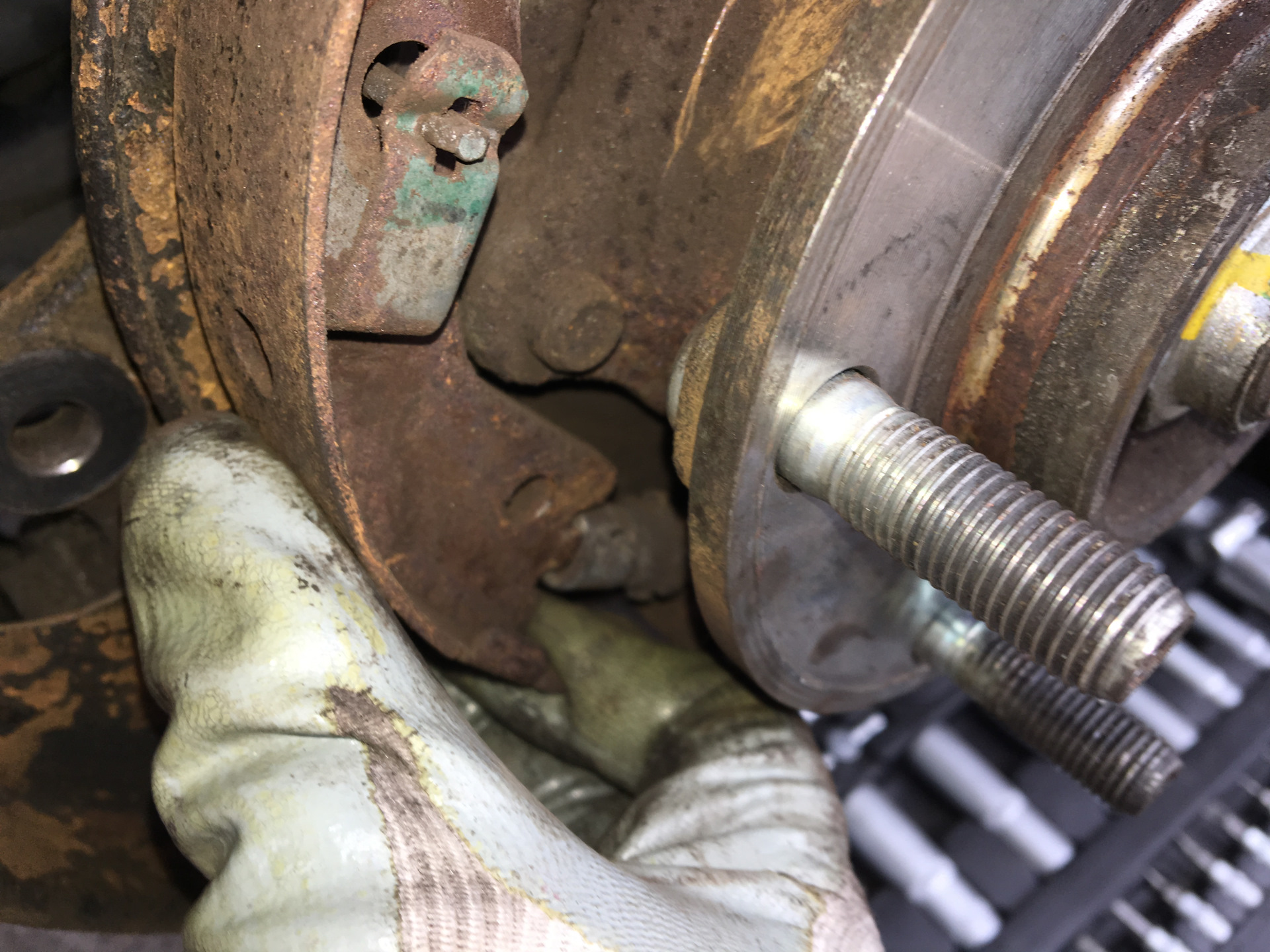

дали прикурить боковые зажимы! но, обо всём по-порядку!
объяснить это довольно сложно и потрудиться придётся, прежде чем освободить колодки от этих скоб, слева и справа!
не тут-то было!
всем удачи и до очень скорого!
киа не даёт расслабить булки!

На ваши, колодки обошлись в 1300 рублей!

так выходило дороже, я подсчитал!
Так дороже один раз, а дальше дешевле должно быть и куча аналогов.
если бы менять раз в полгода, то можно было и поменять бочонки, а так раз в 6 лет можно взять и за 1300 рублей на ваши, уже с усиками!

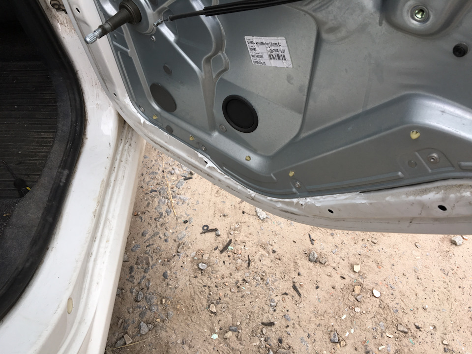

Зато сегодня помогал одному человеку бороться с затеканием через задние двери воды в салон на шкоде фабии, видимо ты знаком с этой историей, раз она у тебя была!
Между щитом двери уплотнитель от воды разваливается и вода из-под оббивки двери течёт по порогу прямо под коврики!
Но с помощью силикона, надеюсь, мне удалось победить этот косяк производителя!
Двери пока не собирали — дадим силикону подсохнуть!

А ты тросы отпускал сначало, под днищем авто
нет!

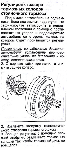

Регулировать разводить колодки не пришлось?
У меня так на Ваз 2114 отвалился один фрикцион с колодки и залез на вторую колодку и заклинило, кое как доехал, боялся как бы не загорелось как на Камазах )))
завтра буду регулировать!
есть инструкция!
Походу можно и не снимая колеса развести колодки, вроде можно дотянутся
Ну, если профессия "гинеколог" или "проктолог" знакома непонаслышке, то стоит попробовать!
klemann
есть инструкция!
Привет! Получилось отрегулировать?
привет!
отложил эту затею до замены колодок!

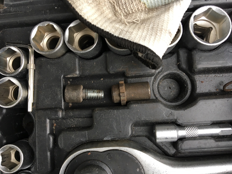

По осени пробовал отверткой через отверстие регулировать, как написано в мануале, не простая процедура, надо попасть шлицом отвертки куда нужно и понять о звуку, провернул на щелчок или просто сорвалось))))
во-во!
а ещё угадать зажимаешь их или разжимаешь!
Да собрать нужно правильно, типа чтоб с обеих сторон вниз закручивалось в верх откручивалось. Только подумал что если собрать без нижней пружины(которая и мешает и дает "щелчки") отрегулировать и вернуть пружину))
я когда собирал, вроде бы, один из бочонков поставил наоборот!
Делал замену колодок, а регулировку отложил как водится на пол года. Уже не помню как поставил, разницы то небыло, ток в направлении вращения. Потом уже думал покручу через отверстие и пойму, а оно не крутится)))) Надо будет посмотреть сколько оборотов 5 щелчков как разберу.
примерно та же ситуация!
но летом на горке крутой оставлял, не катилась!
однако если на ножник поставить, то можно и уехать, катится на драйве!
а раньше держало!
Так точно, сейчас замечаю одно колесо держит на горочке, втоое проворачивается

кстати, обрати внимание, как приклеены фрикционные накладки на металлическое основание!
похоже, что тут клея не жалели!
будем надеяться, что он не на основе соплей!
Практика — критерий Истины! Будем посмотреть.
кстати, пока менял колодки подъехал знакомый на ланосе, я ему показал отвалившиеся колодки, а он сказал, что это нормальный срок, у него тоже отвалились!
вывод — киа такое же говно как и ланос, но дороже!
