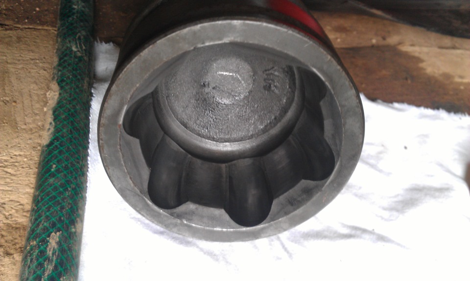

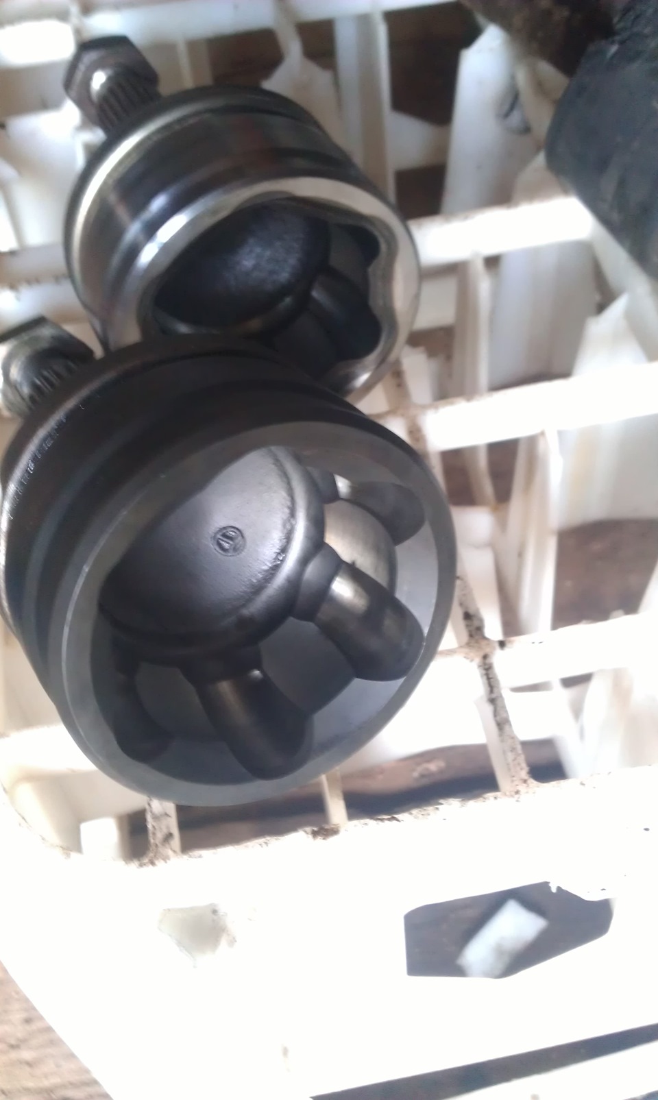

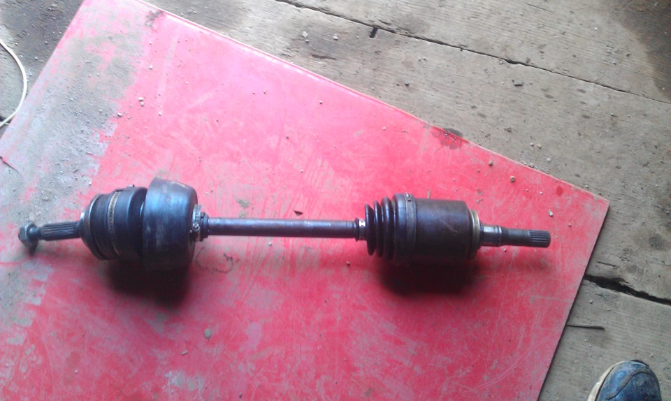

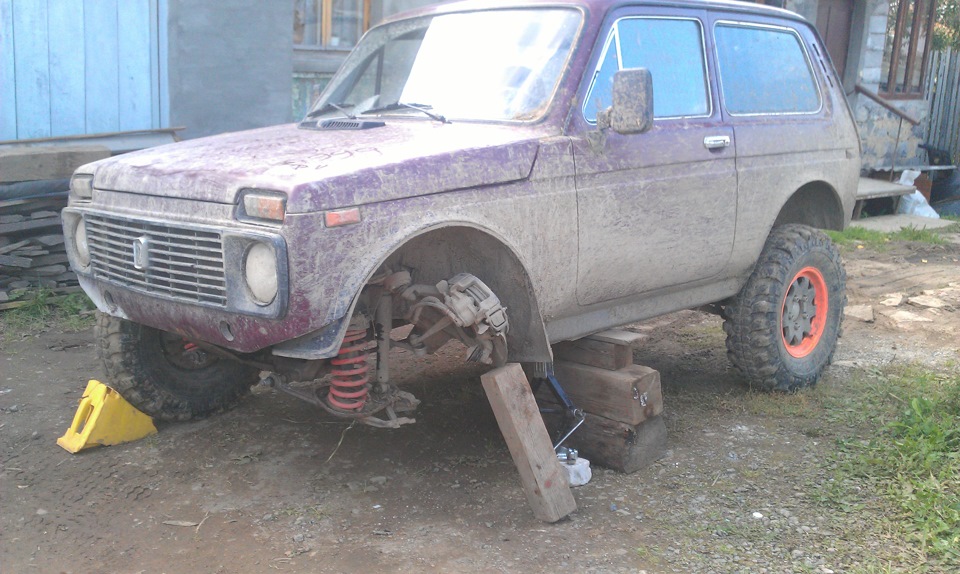

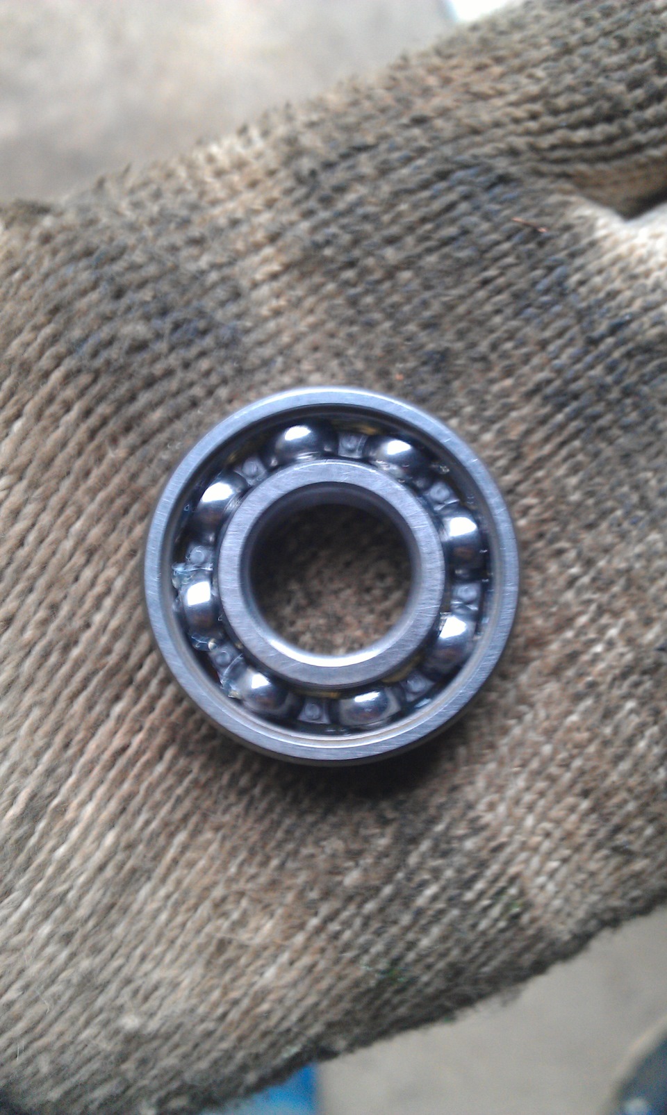

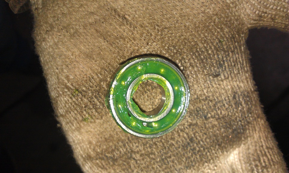

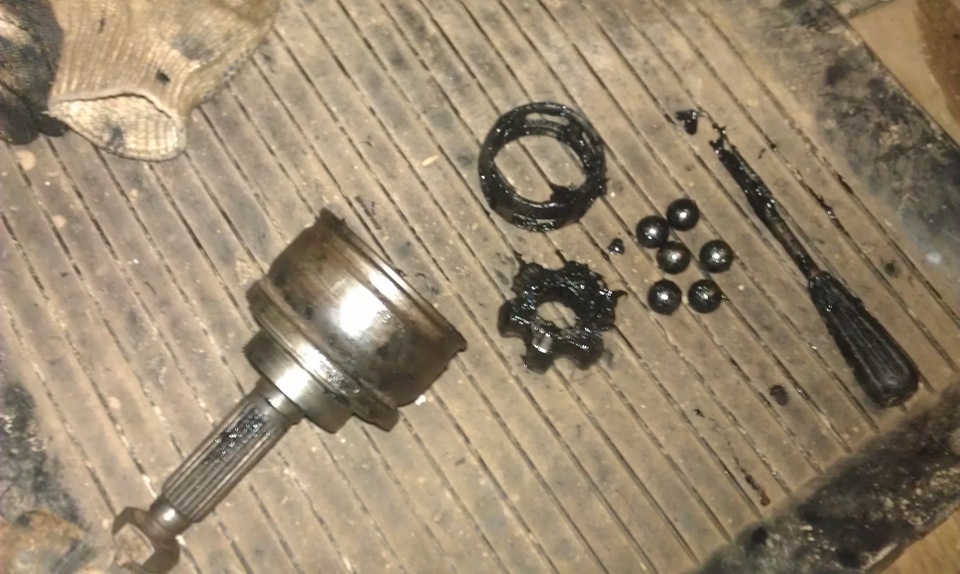

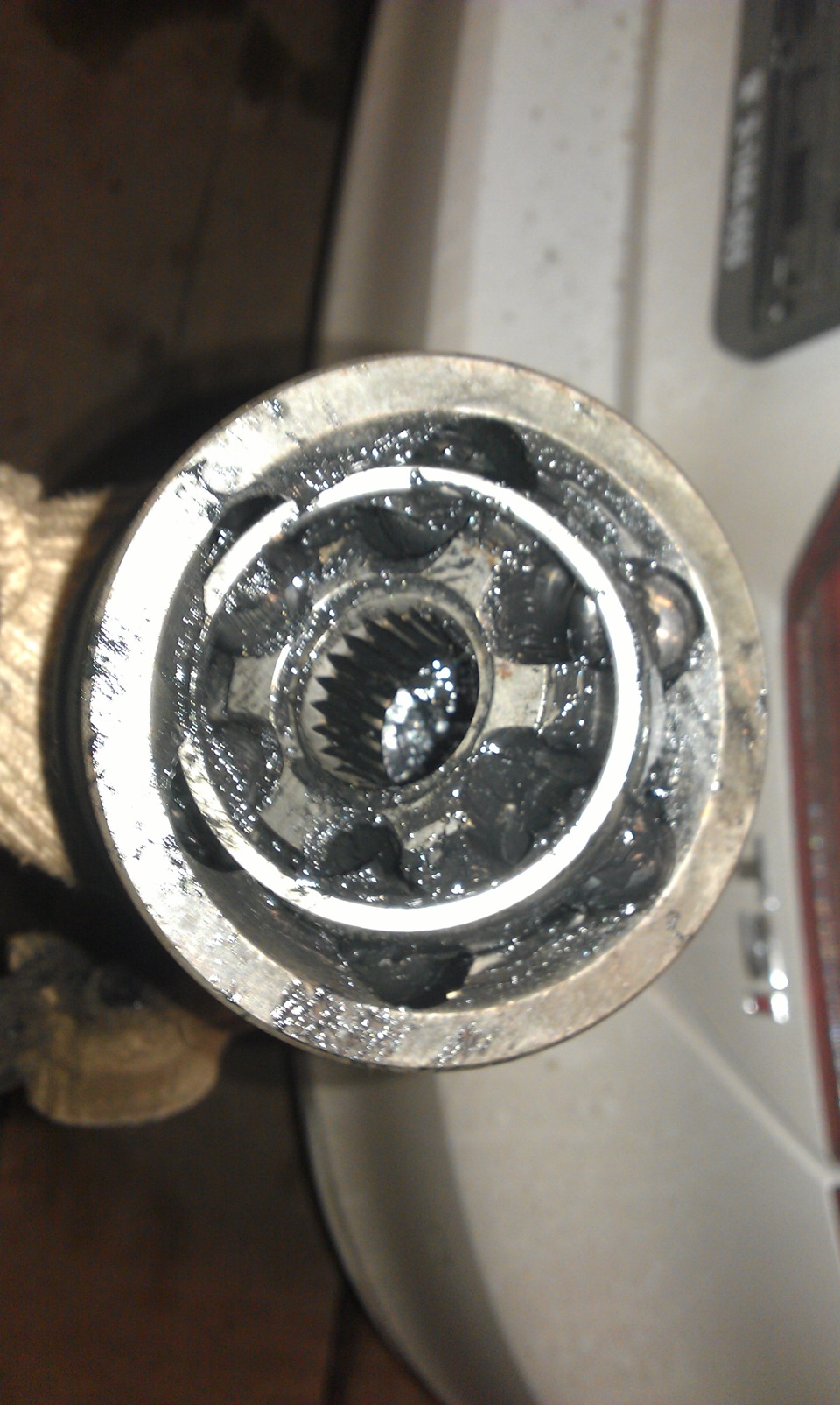

Наконец то нашел время выложить фото о проделанной работе.

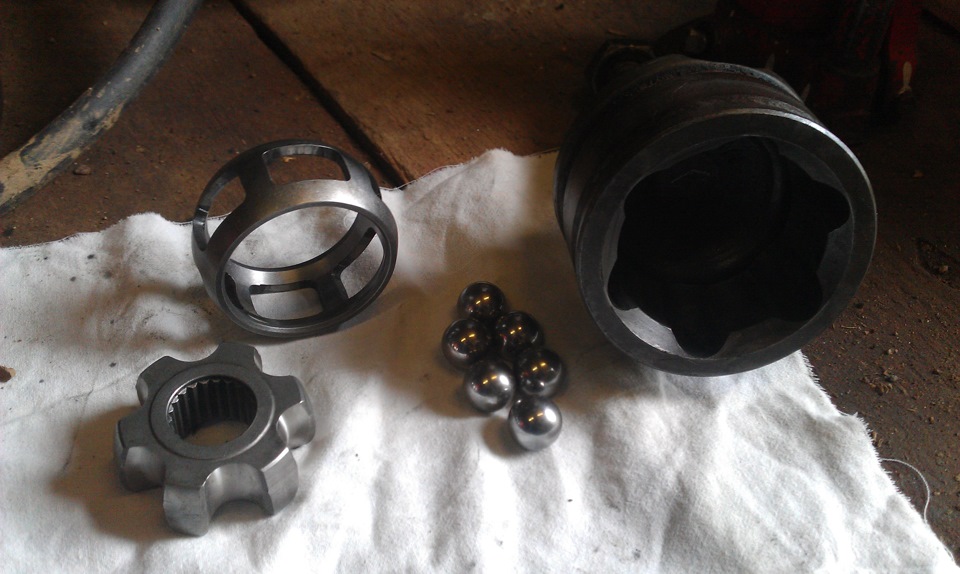

-замена всех ШРУСов(родные стали хрустеть после лифта, разобрал, на внутренних очень большая выработка вот они и хрустели.заменил их на трипоиды, все отлично хруста нет и при таком лифте ничего не закусывает, наружные поставил от другой машины, так как они почти новые, только перед сборкой промыл все это дело.

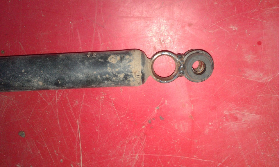

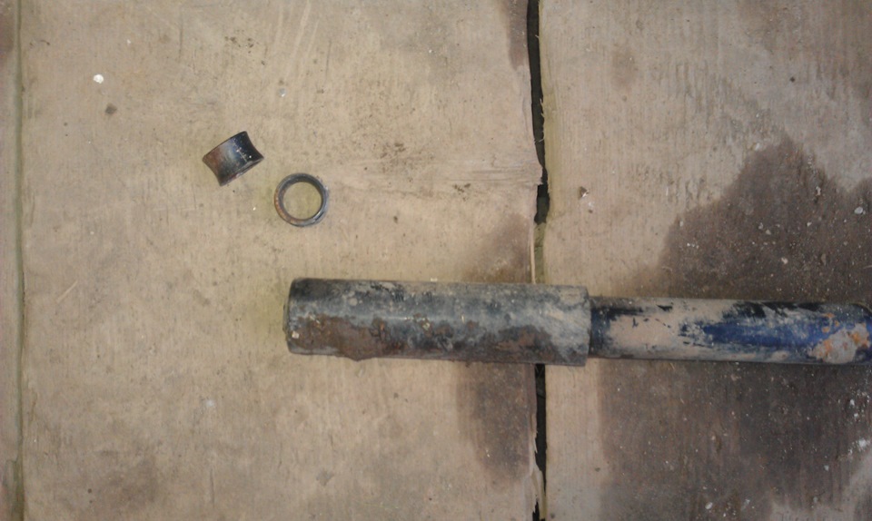

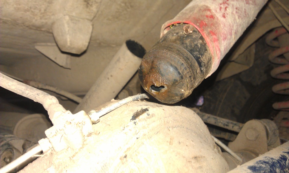

-замена задних амортизаторов от газели на родные нивовские.при последней поездке оторвало нижнее ухо у газелевского амортизатора.

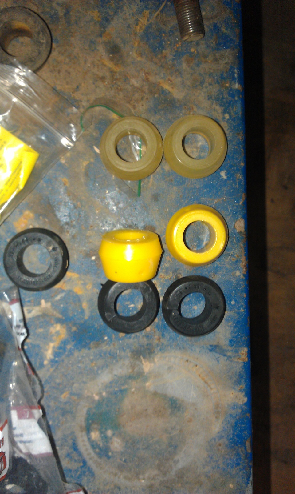

-замена подшипников на рулевом маятнике…

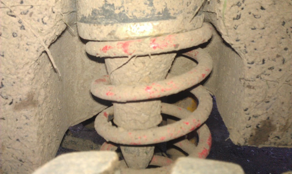

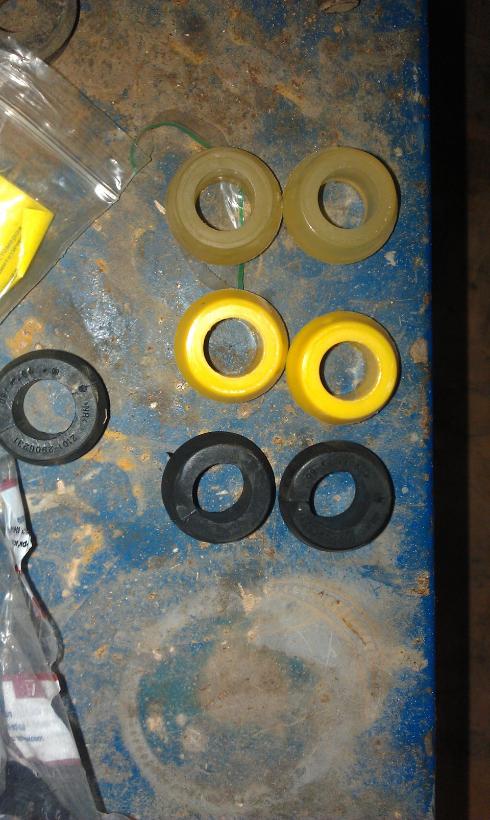

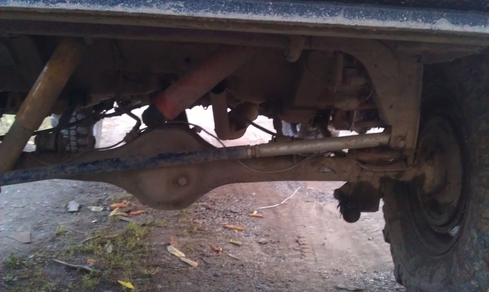

И почему то съезжает назад пружина?((

а что за модный (не родной?) пыльник у тебя на внутреннем шрусе?
и почему ?)
это родной наружный пыльник…посоветовали такие поставить
а были случаи разрыва внутренних?
у меня 2 раза рвался с периодичностью в 1 день.
и тут да, я видел что люди делают как ты — внешний внутрь ставят.
но мне интересно докопатся все таки до истины — в чем причина того что рвутся стандартные ?
вот сейчас почти неделя и тьфу 3 раза не порвался. так установка его как была — сначала полуось в шлицы с обоих сторон, а потом только выровняв сам пыльник — затягивание хомутов. и есть теория что изза перекоса пыльника он рвется… но это пока только теория.
а у вас как ? рвались ? были ли видимые причины?
не разу не рвал, старые просто потрескались маленько, вот и заменил, не знаю как его можно порвать, либо зацепить за что то или уже чтобы гранату провернуло.
да вот же… сам в шоке. один раз порвал — заменил полностью палку в сборе — 1-2 дня — таж хрень.
вот сейчас тьфу 3 раза вроде ничего. но если порвется видимо так же придется делать.
пыльник ставишь на выемки?
вопрос поставил меня в тупик))
не знаю)
но когда менял палку в сборе — пыльник то стоял. т.е. это палка в сборе, оно должно было стоять как нужно.
а после — ну хз, просто что бы не было складок. вот тьфу 3 раза пока цел (дней 5 наверно уже)
внутренняя граната имеет ход до стопорного кольца, и если пыльник растянуть сильно, то он конечно будет меньше служить
короче ладно) такая тема)
в общем я понял что — если опять порвется — сделаю как у тебя)
При лифте подвески без опускания рпм на балку, родные внутренние пыльники рвутся почти сразу. У меня после лифта сразу оба треснули-списал на старые пыльники, доехал до дачи, перебрал шрусы и поставил новые внутренние пыльники, все собрал и прокатился около километра, приехал домой и чуть не разбил всю машину кувалдой, опять порвались внутренние пыльники, опять перебрал на следующий день и посавил внешние, все стало ок)))
но рпм не трогал ? просто внешние внутрь поставил?
а кувалда да… тож чуть этим не закончилось)) =)
Тогда у меня рпм еще висел на заводском месте, просто поставил внешние пыльники на внутренние гранаты!

рвутся они из-за дебильной формы. Попадёт ветка за ободок или просто грязь засохнет и пыльник сам себя перетирает. Ты где-нибудь ещё видел пыльники, такой невдалой формы?
форма да, дибильная… первый раз подобное увидел кстати…
вот он сам себя и перетирает, тем более при лифте. А вообще, лифт — зло…

С усиленных проставок любят пружины соскакивать
только с одной стороны так
У меня так же с пружиной! На вывешиваниях пружина сдвигалась из-за того что не ровно приварил чашку, не смертельно ездить можно Лижбе за отбойник не задевало! Вторая сторона норм! Из-за обварки моста поднимаеться хвостовик так как верхние тяги маленькие остались на месте мост развернулся носом к верху тем самым для чашок нужен другой угол !
учту это при обварке моста
Обваривай мост и убирай резиновые поставки над пружинами и все станет ок)))
для обварки его нужно зафиксировать, пока что не могу найти швеллер
там не швеллер нужен, а кусок профильной трубы 50х50х2,5мм. Срезаешь одну стенку и вперёд! Швеллер это жесть! Он же тяжеленный! Там стенка толщиной 4-5мм!
швеллер нужен для фиксации моста, чтобы его не повело
трубы 50х50 вышекрыши
ну да можно из него попробовать сварить но все равно жалко на один раз делать стапель
