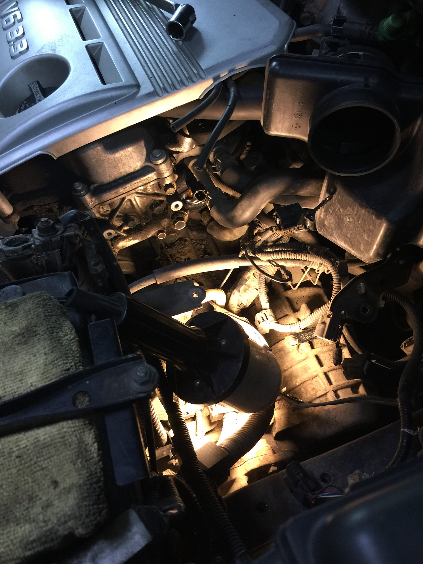

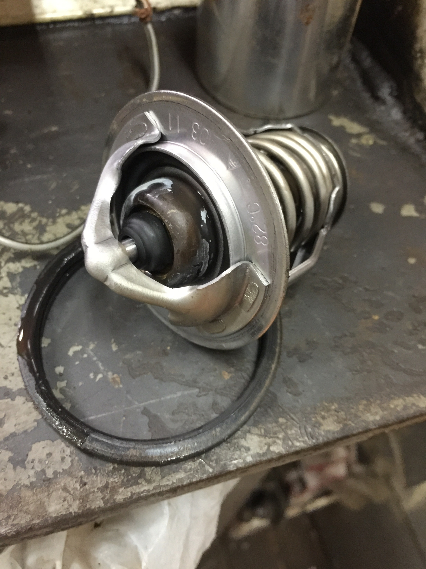

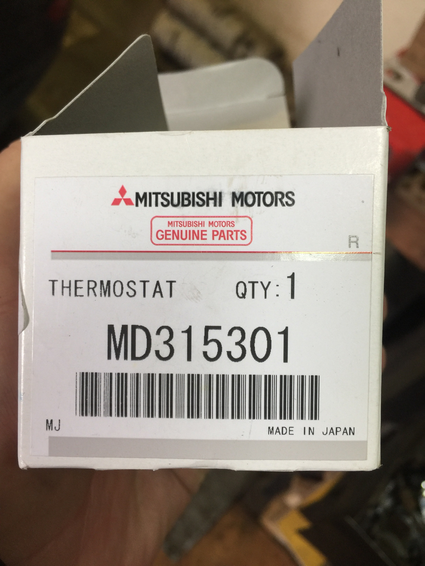

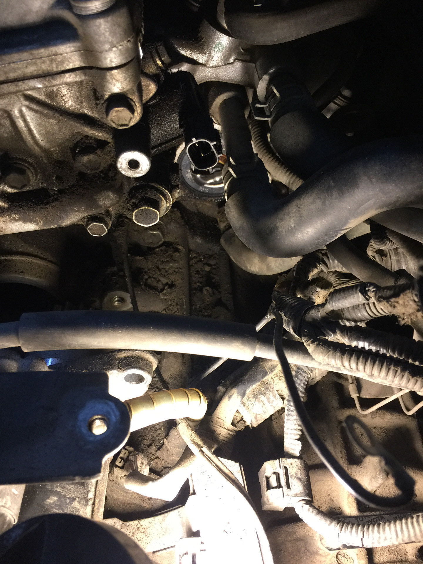

Ранее утро +6С печка на "макс" и появляется ошибка Р-0128 (чек и всц). Термостат умер, меняем на аналог от Мицубиси. Всем удачи.
Обсалютно одинаковые.
А почему от Митсубиси?)
Оригинал 1600, митсубиси маде ин жапан 1200. Только по этому.
То есть все из за 400р экономии? А по форме они одинаковые?
