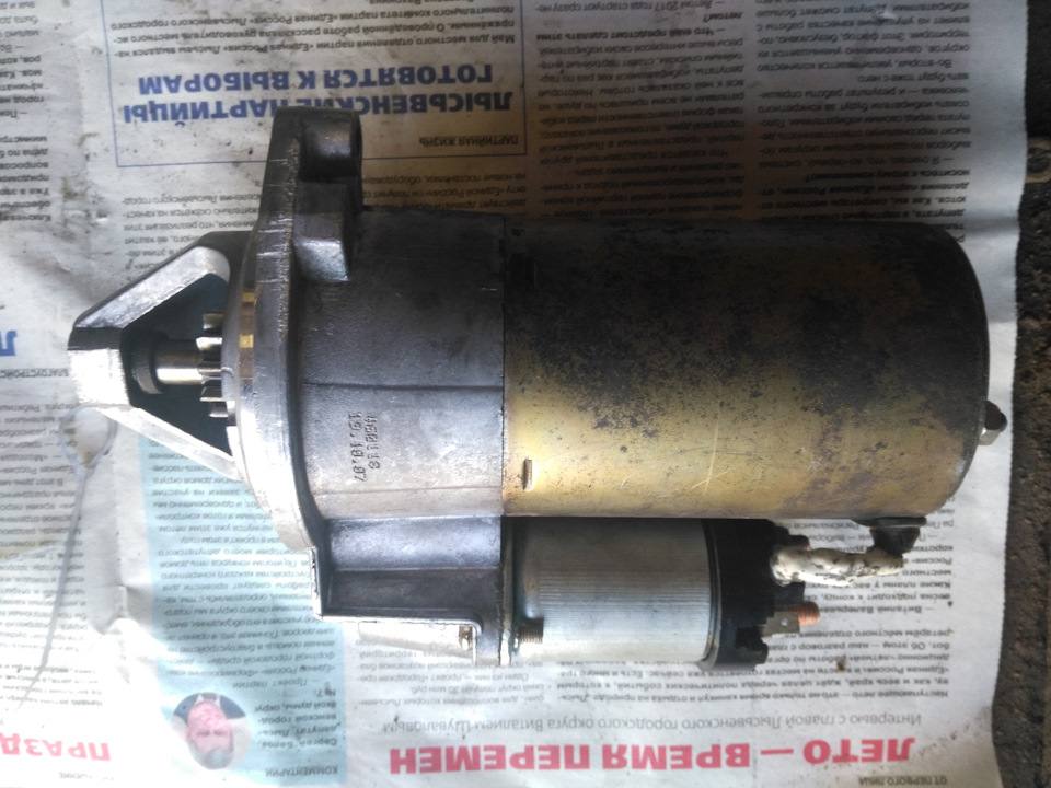

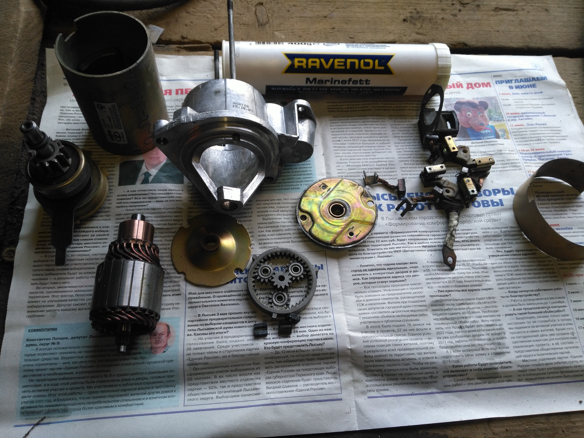

Я думаю многие владельцы Нив постоянно сталкиваются с тем что стартер перестает работать или начинает плохо крутить после грязевых ванн, рек, и т.д. Лично у меня после каждых соревнований стартер начинал туго крутить и грелся. А все из за того что вымывало смазку с редуктора, последний раз в редукторе была использована смазка VMPAvto MC 1520, заявлено производителем что смазка водостойкая, но буквально стоит пару раз завести машину в броду, и смазка превращается в кашу розового цвета, которая от температуры начинает вытекать. Долго искал замену пробовал разные смазки, разницы практически не было.
В этом сезоне у нас появился новый технический партнер немецкий производитель смазочных материалов RAVENOL,чью смазку мы и будем тестировать в самых разных условиях. Данная компания специализируется на синтетических смазочных материалах на основе полиальфаолефинов (ПАО) для автоспорта и тяжелых условий эксплуатации.

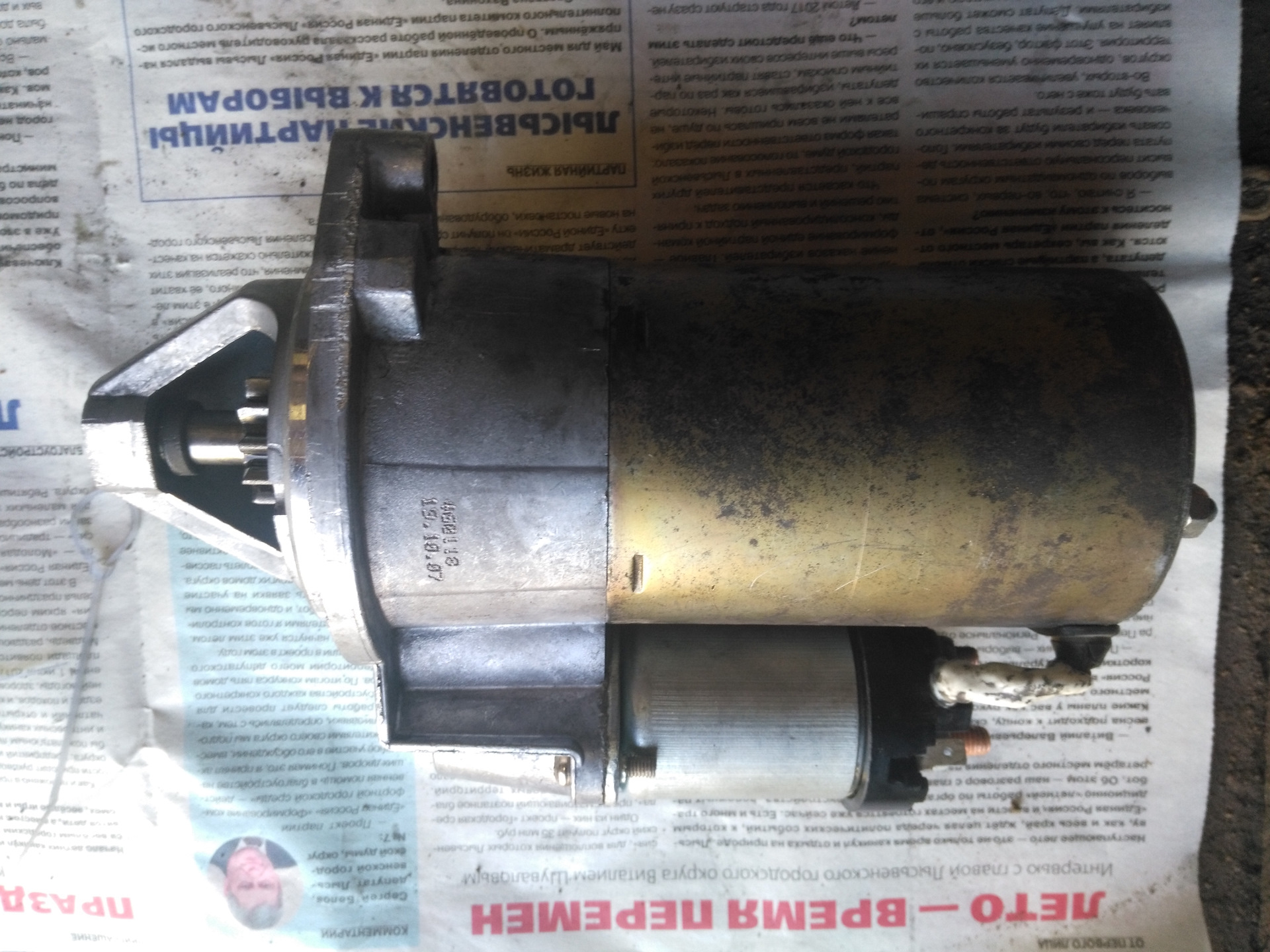

Для начала моем все детали чтобы все было приятно собирать.
Все готово к сборке сложного ничего нет, смазку используем RAVENOL Marinefett.
Свойства смазки заявленные производителем внушают доверие, что хочется смазать ей все движущиеся элементы в машине чтобы больше не разбирать их из за того что водой вымыло смазку.

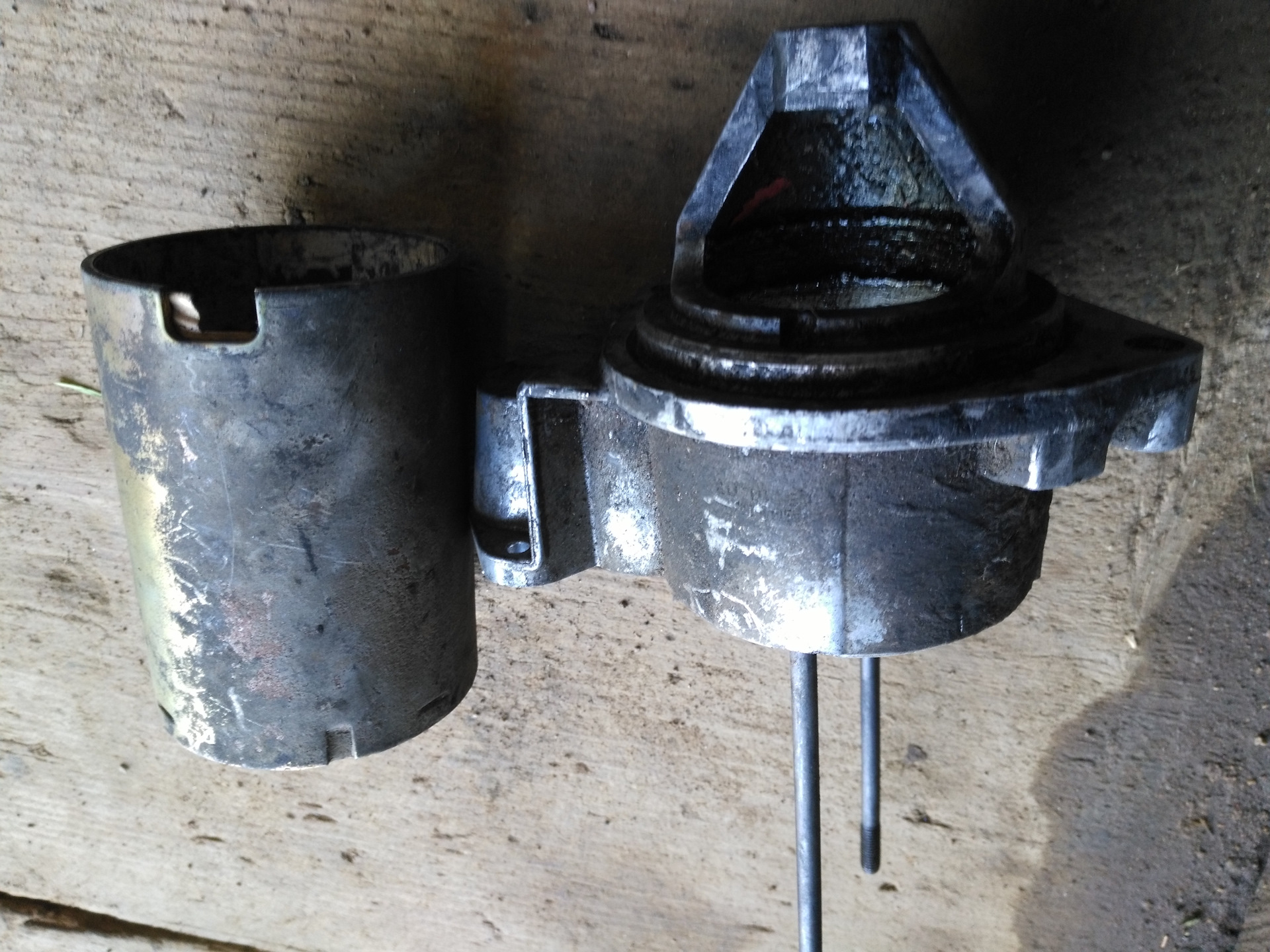

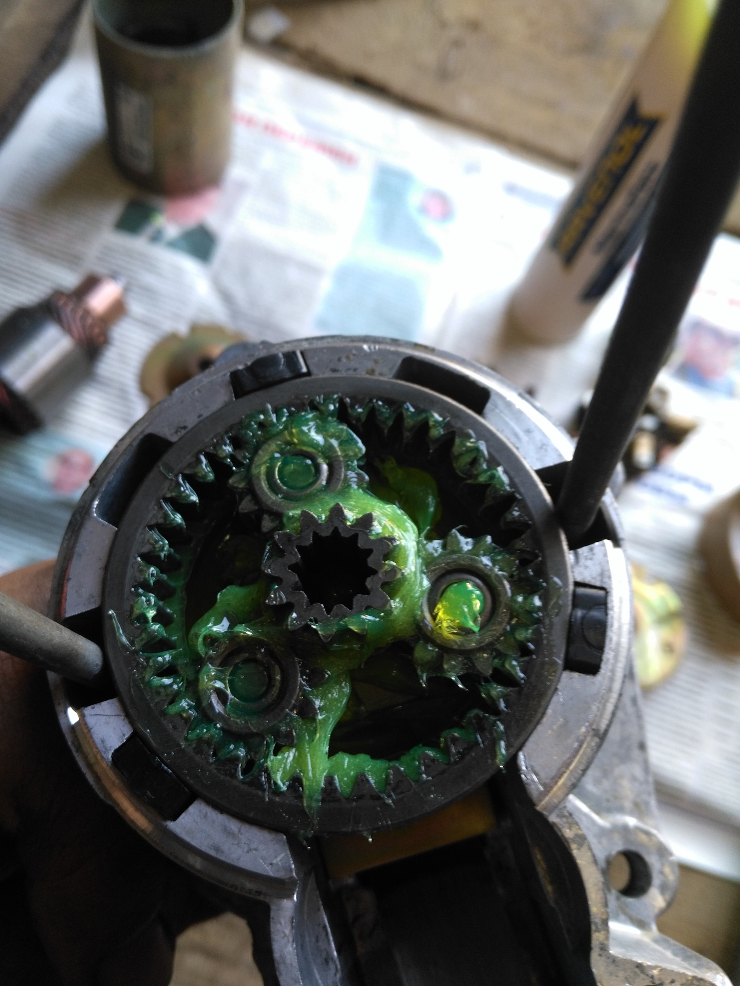

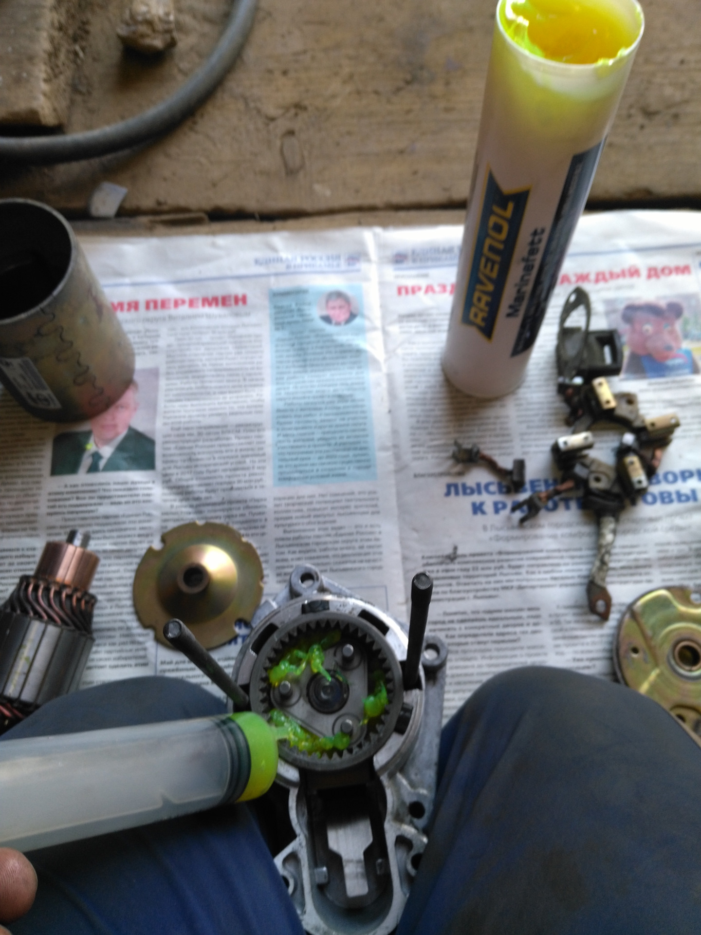

Так как нет специального пистолета под тюбик смазки для удобства набиваем ее в шприц, и смазываем втулки и шестеренки стартера.

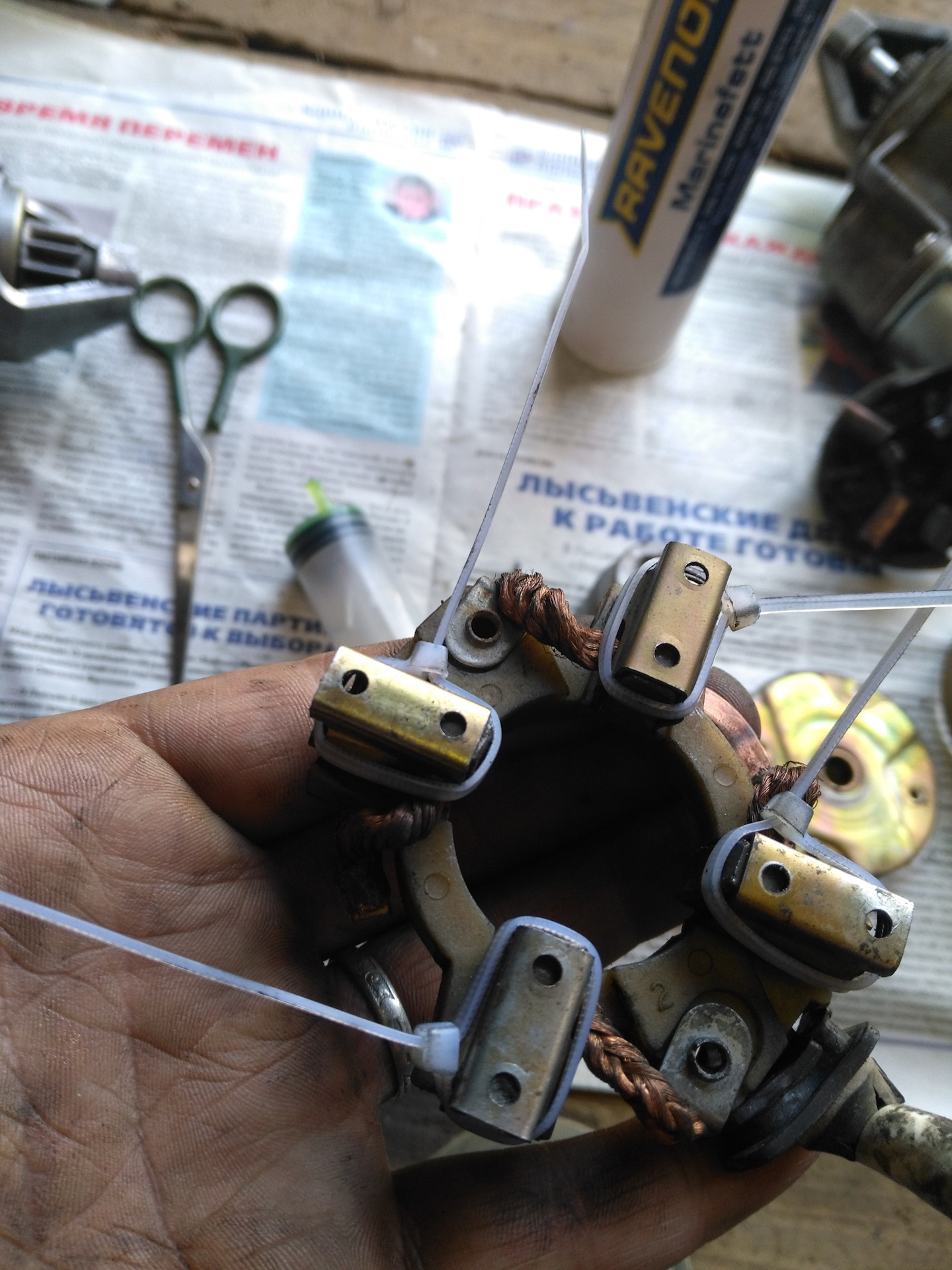

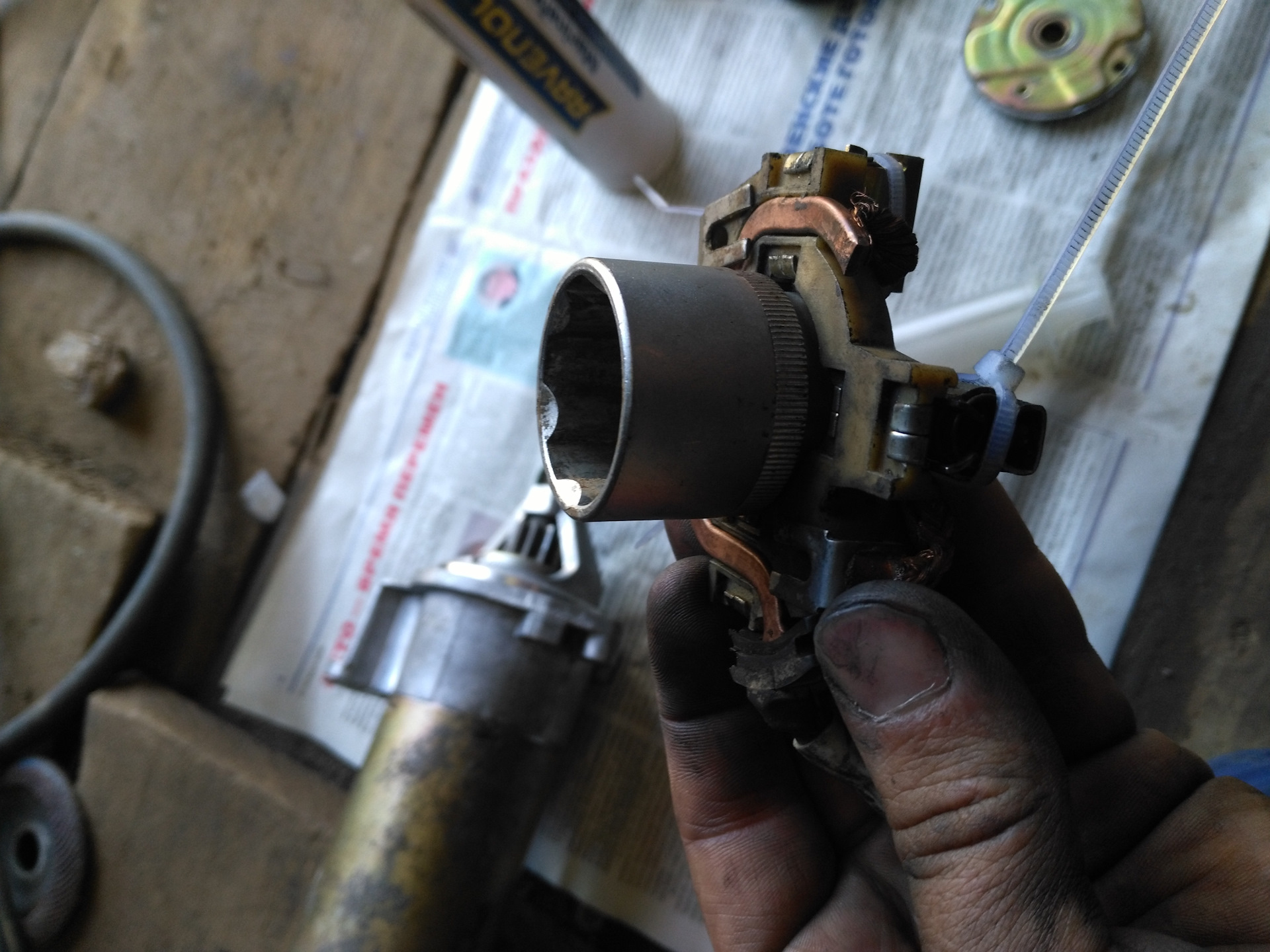

Чтобы вставить щетки на место использую головку на 27 и пластиковые хомуты
Теперь снимаем хомуты и одеваем щетки на ротор.
Закручиваем крышку, стартер собран.
Первые ощущения были такие: повернул ключ машина завелась, заглушил, снова завел, заглушил, вышел из машины завел, стартер стал работать в разы тише.
У меня уже был выезд — подготовка к соревнованиям, все работает отлично, затупов стартера не было.
