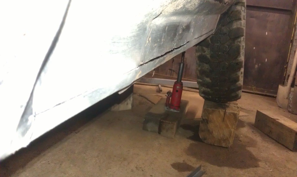

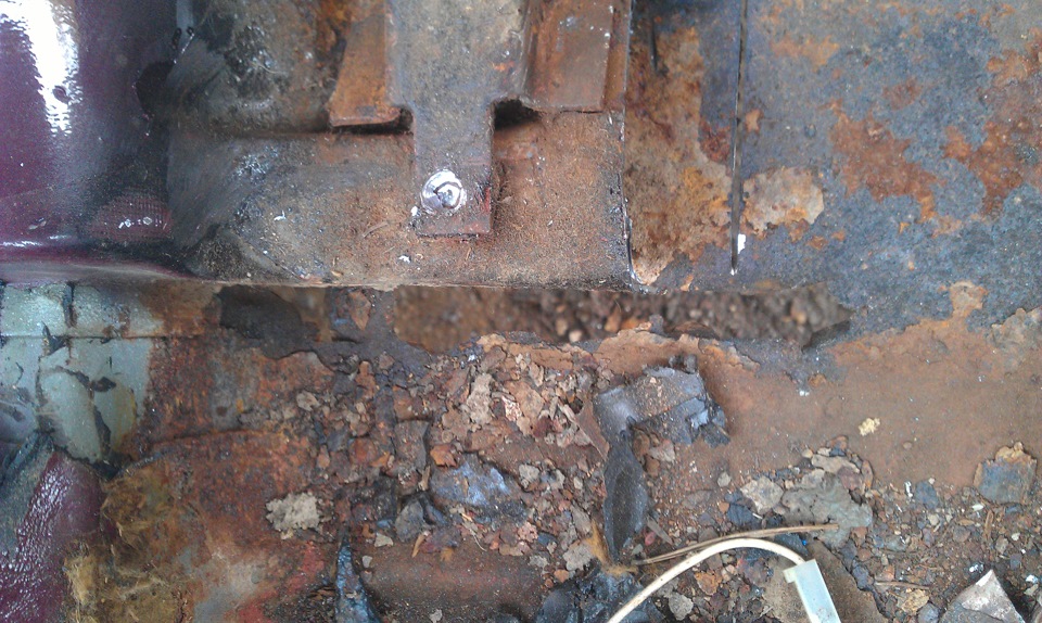

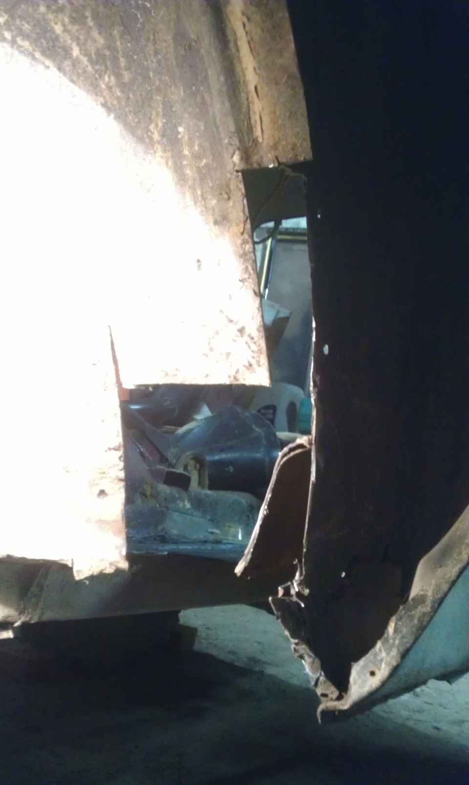

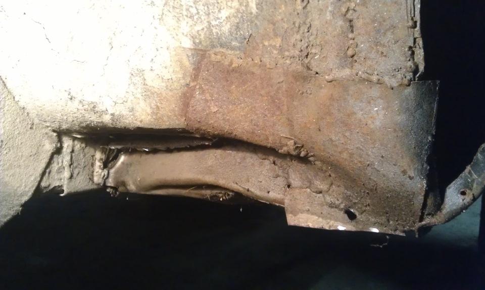

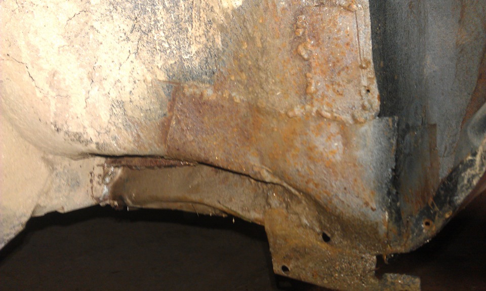

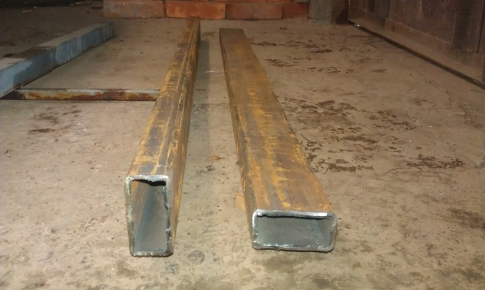

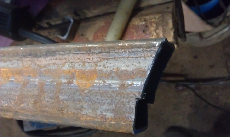

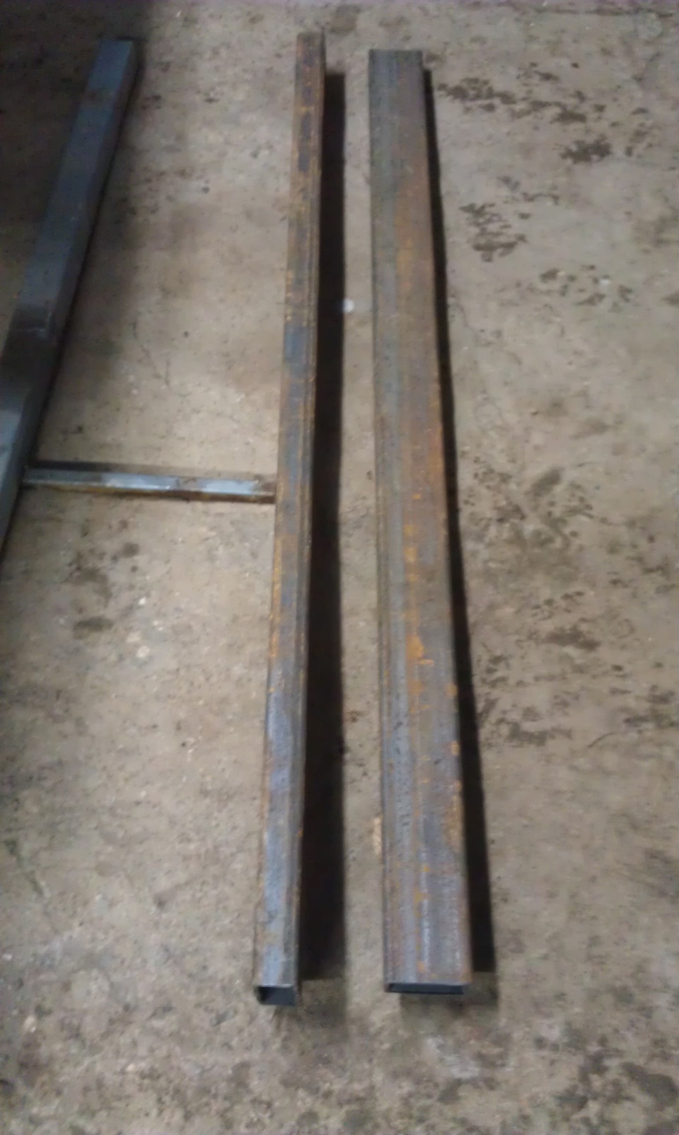

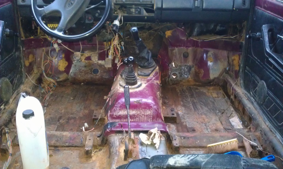

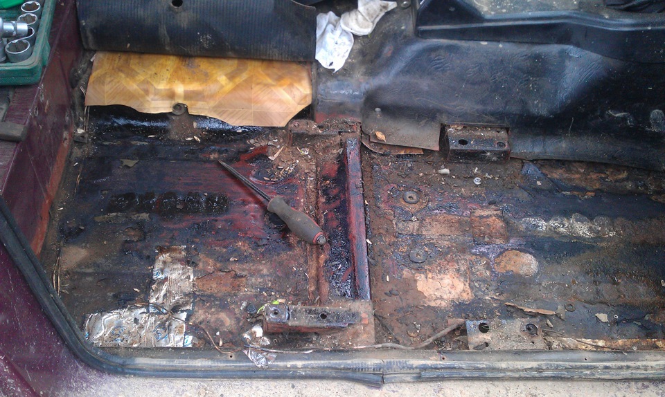

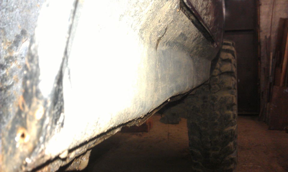

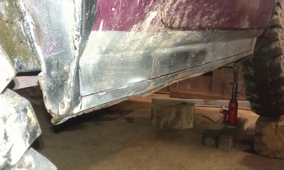

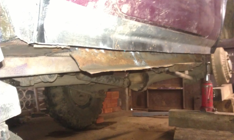

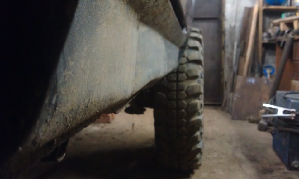

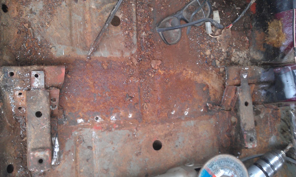

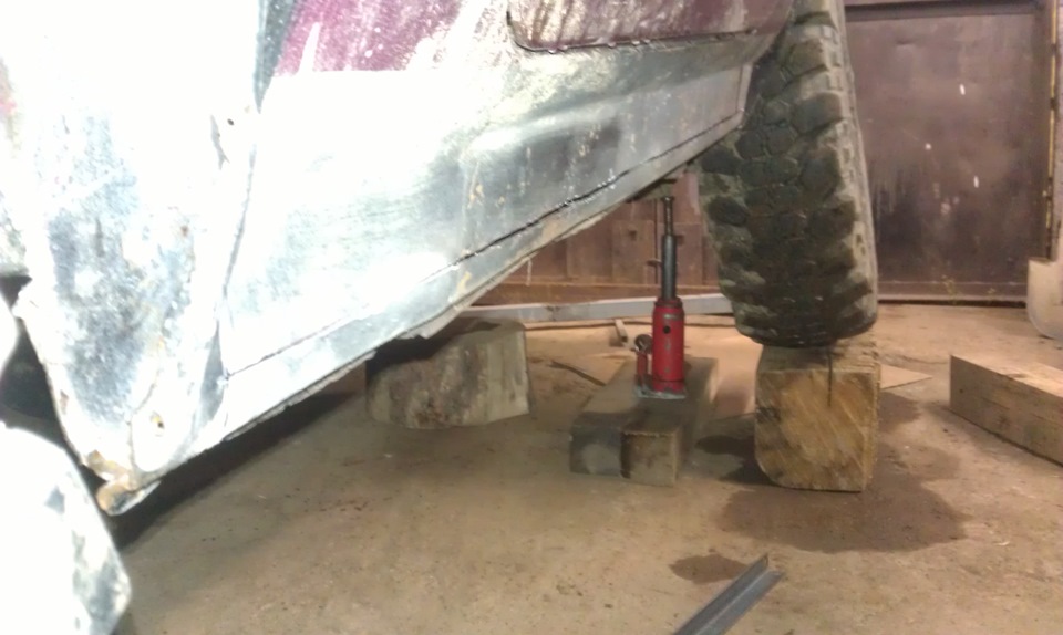

Всем привет)все началось с того что побежал радиатор печки, я снял всю обшивку с пола и его состояние мне не очень понравилось, сделал несколько заплат и все же решился я резать пороги, всек равно они с низу помяты маленько, профиль для усиления выбрал 40*80мм.Еще немного увеличил арку в нутри чтобы колесо не задевало при повороте .в принципе тут и рассказывать то нечего так как очень много есть информации про это, смотрите фото, комментируйте, ну и конечно жду ваших ценных советов)

А почему не хочешь взять профиль 50х50 или 60х60, чтобы внешнюю часть порога немного подрезать, а к усилителю приварить профиль, чтобы потом внешюю часть сверху к профилю подвести и приварить?
не понял)), ?
Почему взял тонкий профиль?
он просто идеально подходил, я хотел сделать это без особых изменений.по этому моим выбором и стал 40*80*3
Понятно)))
