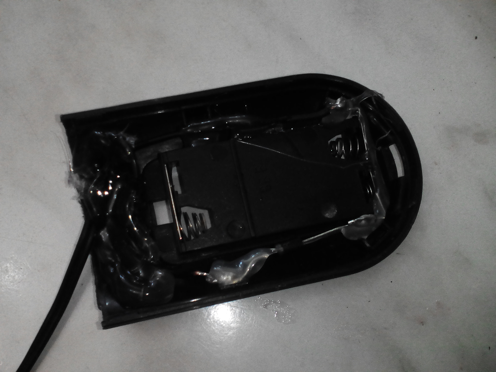

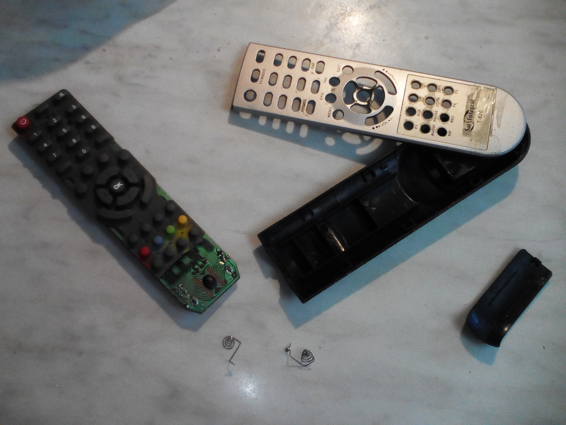

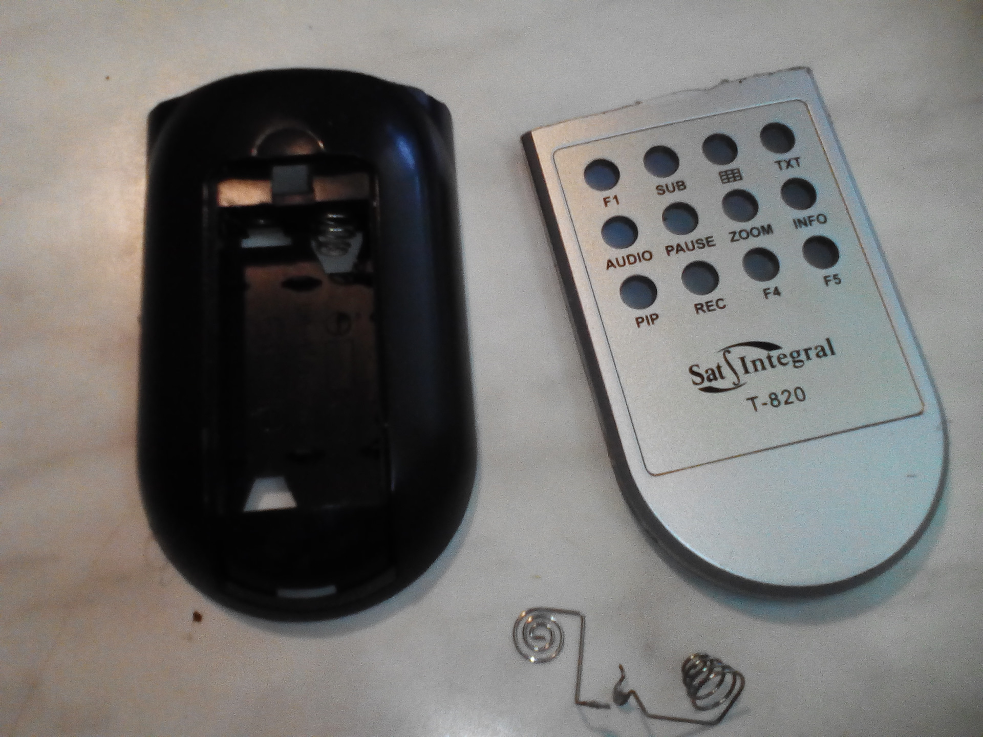

Для начала раздобыл старый пульт ДУ (не важно от чего). И был отпилен отсек от батареек:

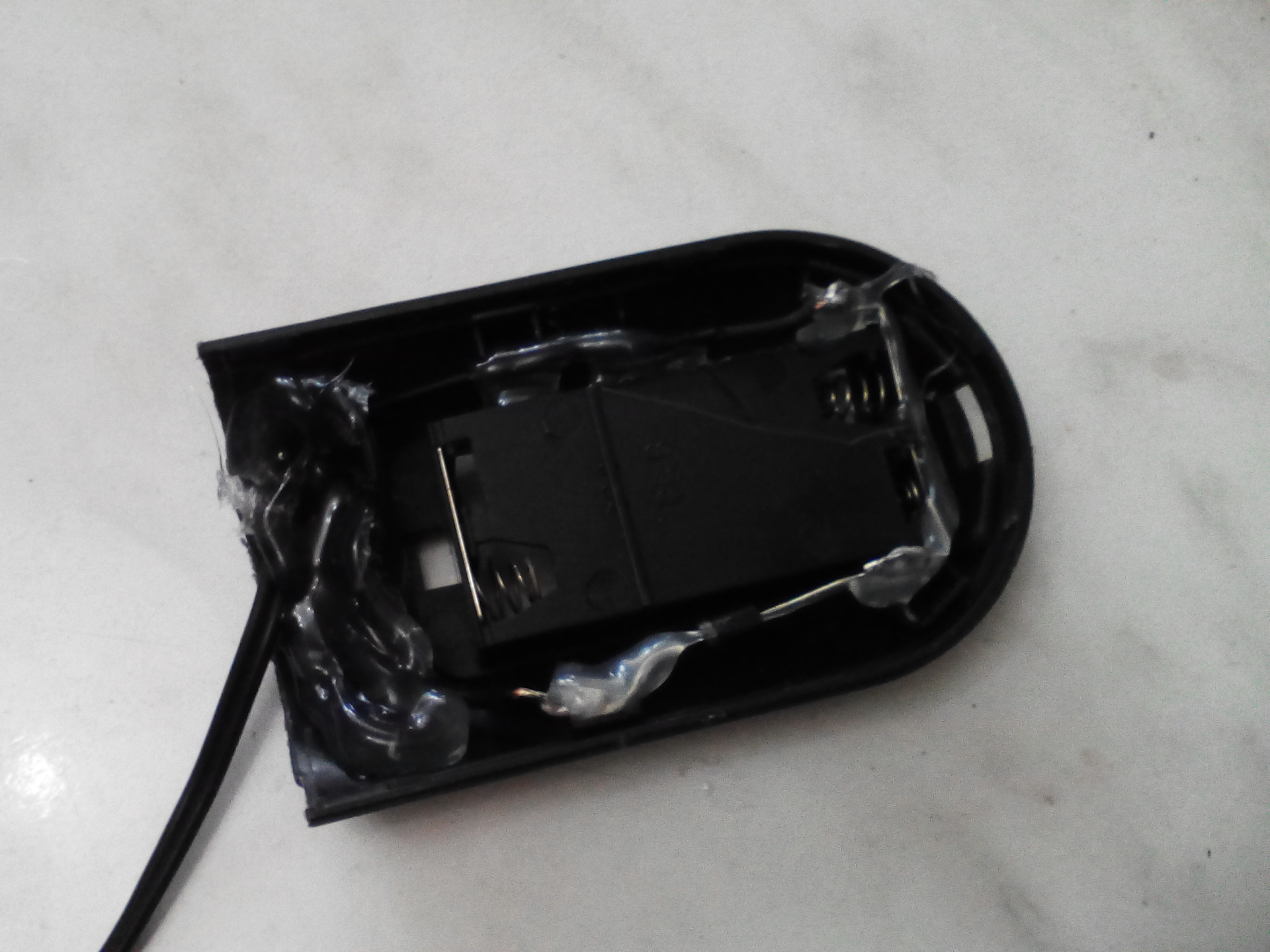

ну а дальше на "+" на всякий случай был подпаян диод, и провода, Зафиксировал, чтоб не болталось, термоклеем.

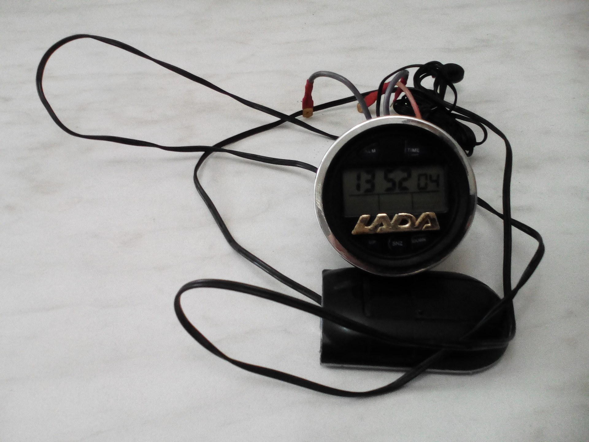

Второй конец провода в часы на клемы + опять термоклей в помощь.
И вот так все получилось:
Я просто закинул отсек батареек в дюрку для часов (пока не закрепил). Лишних звуков он там не издает, поэтому пока катается так.)))

Больше года стоят
Батарейка живая
Правда массу за это время пару раз отключал)))
Массу отключаю постоянно (пока в гараже стоит). Но это же не должно влиять на срок батареек. Сами батарейки не аккумуляторы, поэтому с схеме часов должна быть защита от заряда, потекут же.
